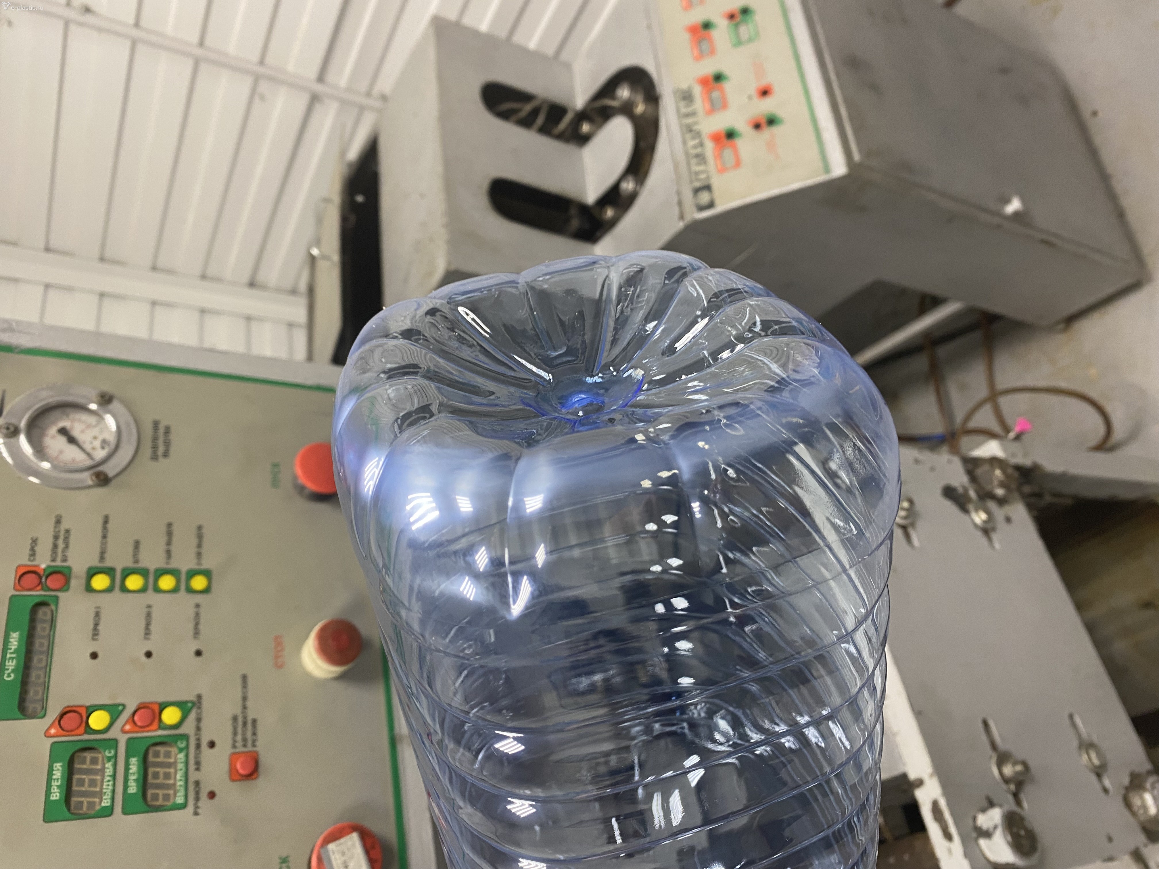

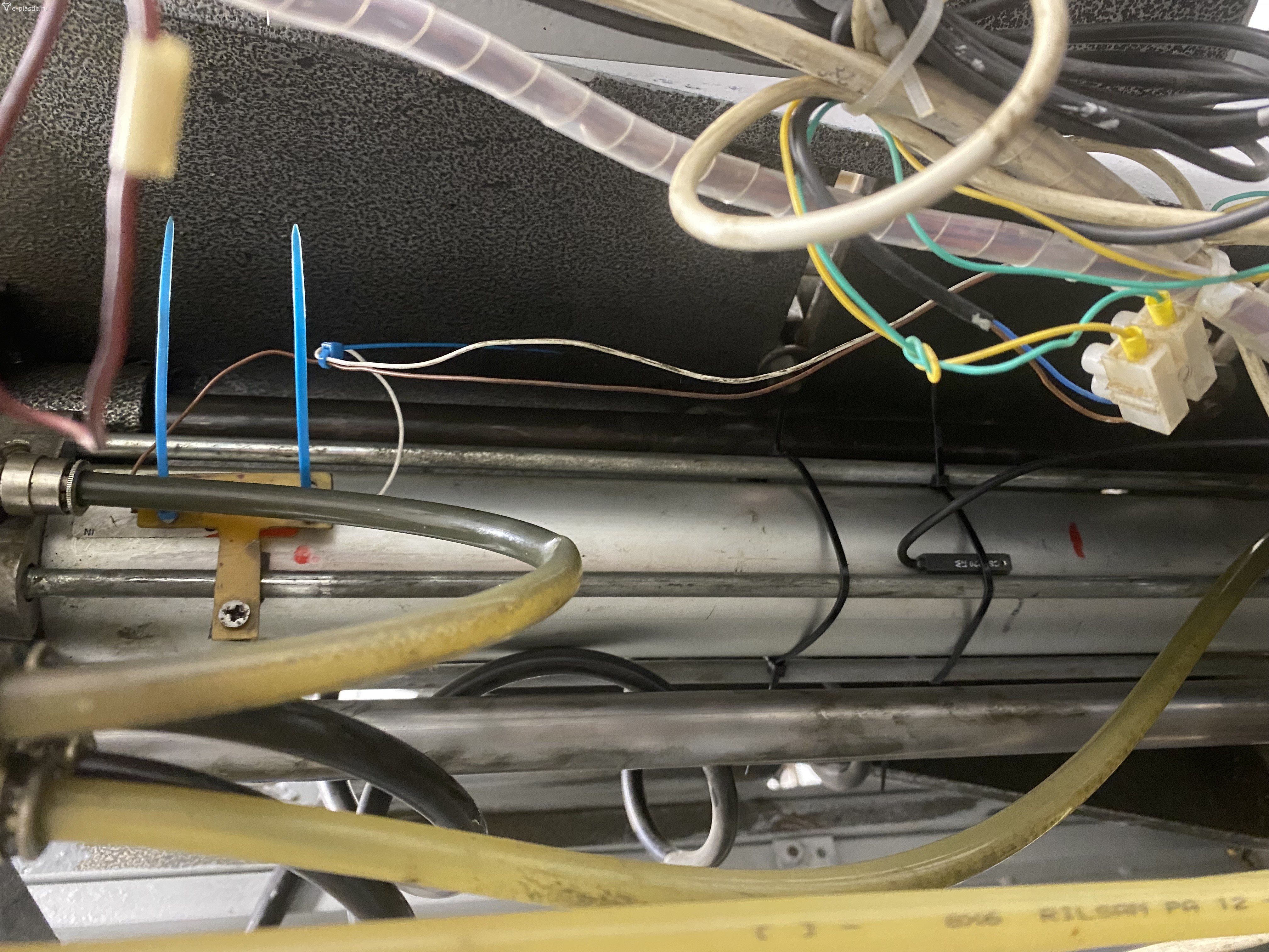

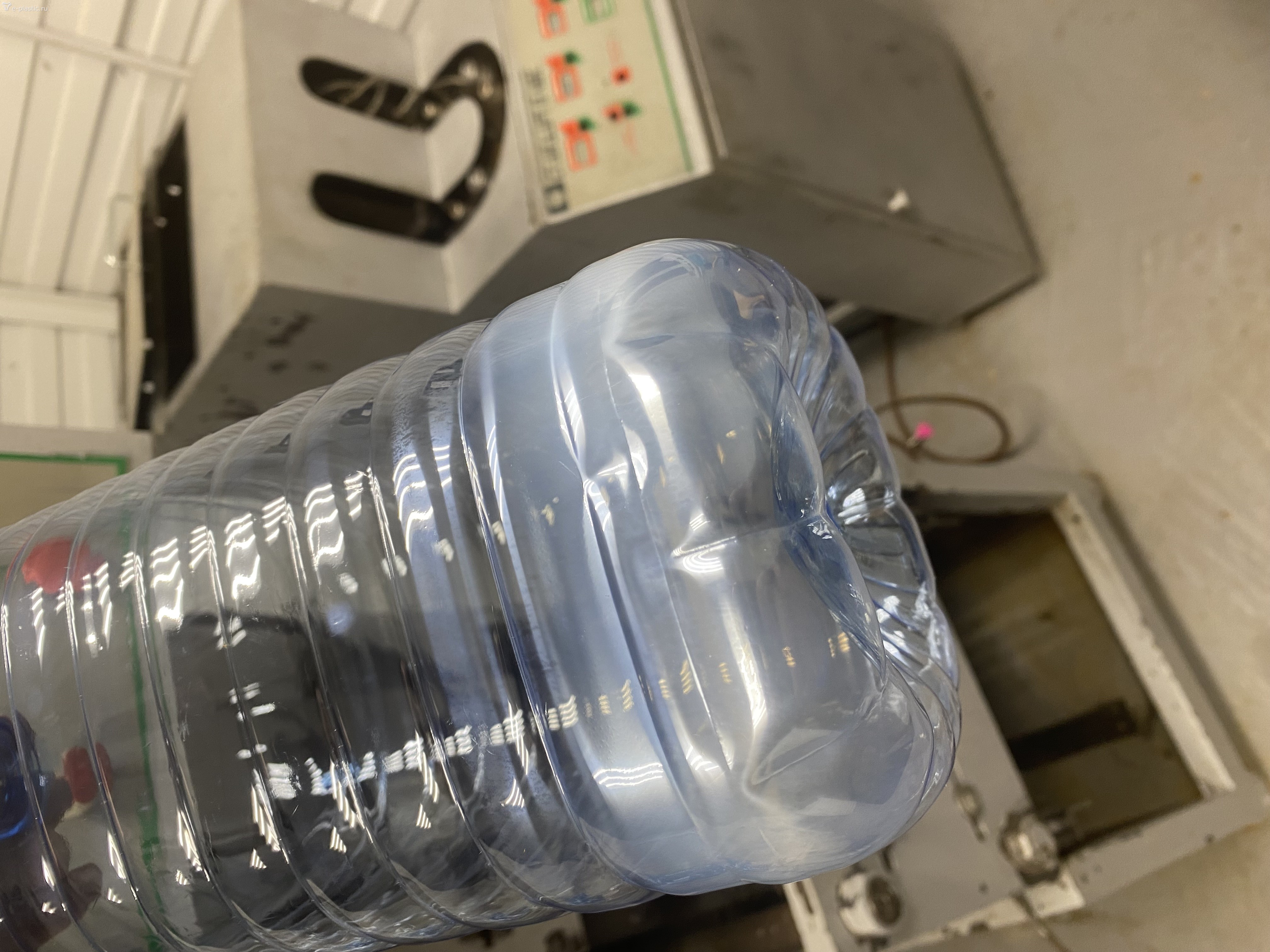

Коллеги добрый вечер. Выдувной аппарат « стандарт плюс» без предвыдува. Пытаюсь настроить выдув 5л 38 горло 65 гр. до этого дули 5л 48 горло 75 гр. тоже долго настраивали, но потом проработали три года без изменения настроек. Экономика диктует свои реалии- снижать себестоимость, поэтому очень важно настроить. Мучаюсь неделю. Данный форум почти наизусть выучил! Не получается добавить материал на дно. На цилиндре два геркона. Температуру на горло добавил, горло тоненькое. Середина бутылки очень плотное, а дно тонкое тонкое. Бутылки дую уже три года. Два станка, на одном, скорее всего наверное польском дую 0,5 и 1л. На этом дую пятерки. Прошу помочь советом, что можно еще поправить. Давление к 14-15 бар.

Герконы думаю трогать не надо, потому что они у вас настроены именно под эту бутылку. А у вас изменилась только преформа. Попробуйте для начала увеличить нагрев на центральную часть, где как вы пишите у вас очень плотно, затем на зону литника. На фото видно, что у вас там очень много материала. И если есть возможность, то увеличьте время подачи высокого давления. Должно все получиться. Еще обратите внимание, так как другая преформа, нет ли утечек воздуха в момент выдува.

Однозначно больше грейте середину,а вверх и низ меньше.

А вы уверены что станок без предвыдува? В штатном исполнении этого станка ПВ есть, да и на панели вашего станка смутно видны надписи: " 1ый ВЫДУВ" и "2ой ВЫДУВ", т.е. предвыдув и основное дутье.
Для однозначного понимания желательно фото того, как собраны клапана и регуляторы.
Для того чтобы убрать белесость по углам середину, как вам и советовали, нужно догреть. А вот донную часть прогреть равномерно вряд ли удастся, у вас всего 4 зоны нагрева. Но, если ПВ все таки на станке обнаружится, то вам может помочь снижение его давления. Если ПВ и впрямь нету, можно попробовать снижение давления дутья и установку дросселя на подачу воздуха на дутьё, с ПВ не сравнить, но немного улучшить ситуацию может.

Поддерживаю предыдущее. С завода эти станки с предвыдувом и похоже, что у вас датчик предвыдува стоит неправильно (в самом верху как бывает на некоторых выдувах "исходное положение штока"), а должен стоять ниже середины цилиндра. Преформа с 48-м горлом очень легко выдувается, поэтому бутылка получалась.
