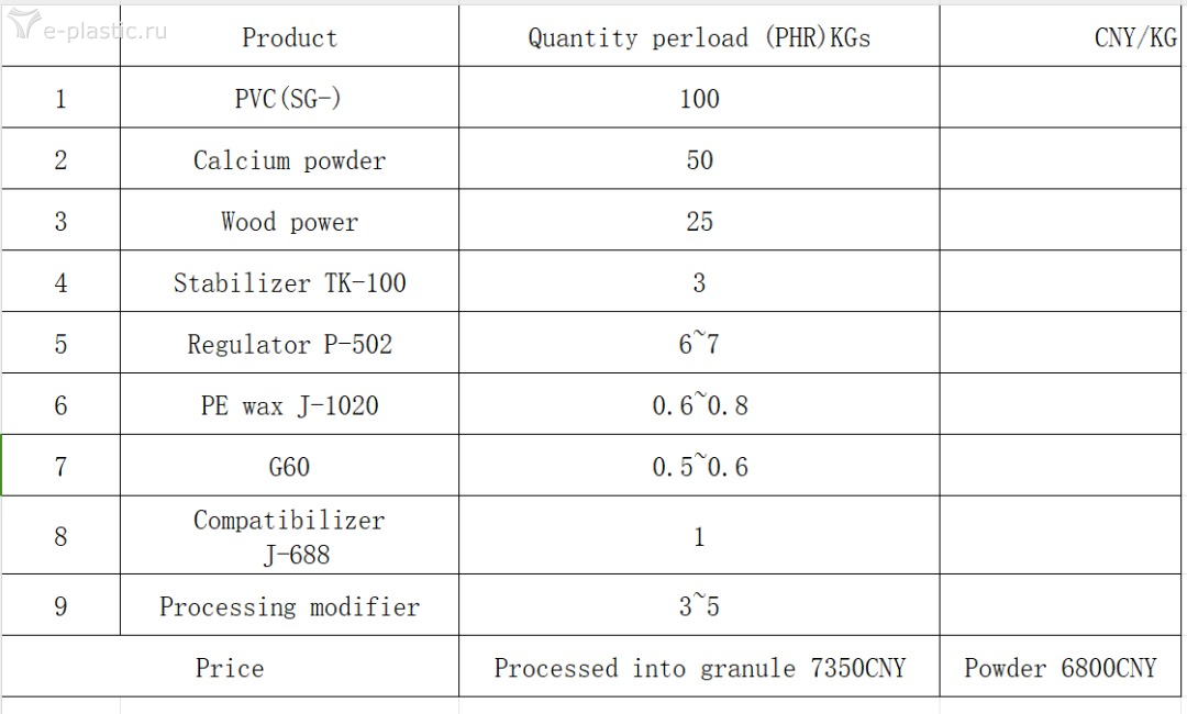

Добрый день, друзья кто в теме может написать аналоги в РФ и грубую стоимость?!
Что значит G60?
Если мы в миксере все замешаем, то потом спокойно фасуем в мешки?
Есть кто сможет подготавливать такую смесь за RUB?
Кто, что знает напишите , пожалуйста.
Что значит G60?

Судя по всему, это ДПК, на форуме много инфы на эту тему. Смесь мешают в двухстадийном смесителе с вакуумной аспирацией, затем из горячей смеси на двухшнековом экструдере производят профиль (декинг).
Loxiol G60 - внутренняя смазка.

Это дверная панель. ДПК в основном на ПЭ, и там муки больше.Maks42 писал(а): 29 мар 2024, 12:49 Судя по всему, это ДПК, на форуме много инфы на эту тему. Смесь мешают в двухстадийном смесителе с вакуумной аспирацией, затем из горячей смеси на двухшнековом экструдере производят профиль (декинг).

У нас миксера не будет, хотим делать на стороне смесь и везти к себе.Maks42 писал(а): 29 мар 2024, 12:49 Судя по всему, это ДПК, на форуме много инфы на эту тему. Смесь мешают в двухстадийном смесителе с вакуумной аспирацией, затем из горячей смеси на двухшнековом экструдере производят профиль (декинг).
- Поблагодарили: 3248 раз
Re: Расшифровка формулы ПВХ
Так делать нельзя, при транспортировке смесь наберет воду и ее уже нельзя будет нормально переработать.
Есть ДПК на ПВХ, ПЭ, ПП...
Покупайте миксер с вакуумной аспирацией (Vacuum System).

Мы сможем работать только с голым миксером (ну в смысле на экструдере будет шнековый податчик), без силосов и так далее имею ввиду? Голый миксер+двухшнековый экструдер.Maks42 писал(а): 29 мар 2024, 12:54 Так делать нельзя, при транспортировке смесь наберет воду и ее уже нельзя будет нормально переработать.
Есть ДПК на ПВХ, ПЭ, ПП...Покупайте миксер с вакуумной аспирацией (Vacuum System).
Классика: загрузочный бункер, шнековый транспортер, двухстадийный миксер, шнековый транспортер, двухшнековый экструдер. Можно посмотреть на любом производстве по экструзии ПВХ.

Здравствуйте, а если сушить? Агломераты уже будут ?Maks42 писал(а): 29 мар 2024, 12:54 Так делать нельзя, при транспортировке смесь наберет воду и ее уже нельзя будет нормально переработать.
Что сушить, древесную муку или драйбленд?
Влага - это не агломераты, а поры и все связанные с ними проблемы (физ-мехи, внешний вид...).

Добавлю.
Очень важно.
Рецептура на основе ПВХ. Насыпная плотность смеси ДПК будет около 0,26-0,3 гр/см3
Типовой экструдер ПВХ рассчитан на 0,55-0,65 гр/см3
На такой машине. Будет недогруз выходных витков шнеков. Что приведет к очень быстрому износу шнеков и цилиндра. Из опыта. Ф65/132 улетела в износ за год.
Нужна замена шнеков в машине. Под ДПК
Это первое.
Второе. "Гидравлическое" сопротивление канала головки. Машина может не создать нужного давления в головке. Для "пролива" краёв полотна.... А там ширины от 600 до 900 мм.
Третье. В этом изделии ПЭ не годится. Доска ДПК получается не очень красивая по внешнему виду. Ее нужно декорировать. А это можно сделать ТОЛЬКО на ПВХ.
Уважаемый Макс 42 прав. По приготовлению смеси и по влажности. Всемерное снижение влажности др. муки убережет Вашу машину и инструмент от хим. коррозии.
У смесей ДПК есть фишка. Они сосут воду из воздуха. Даже после хорошей сушки. Др. мука через два часа наберет 6-8% влаги.
ИМХО. Судя по рецепту Вам предложили комплект оборудования на базе обычного ПВХ экструдера....
Завидую. У Вас много интересного впереди. Коллега.

С такой формулой обращайтесь в компанию «Полимер Компаунд» они вам сделают смесь и сгранулируют. Гранулы вы перерабатываете, желательно посушить перед экструзией, нужен будет дозатор в экструдер.
