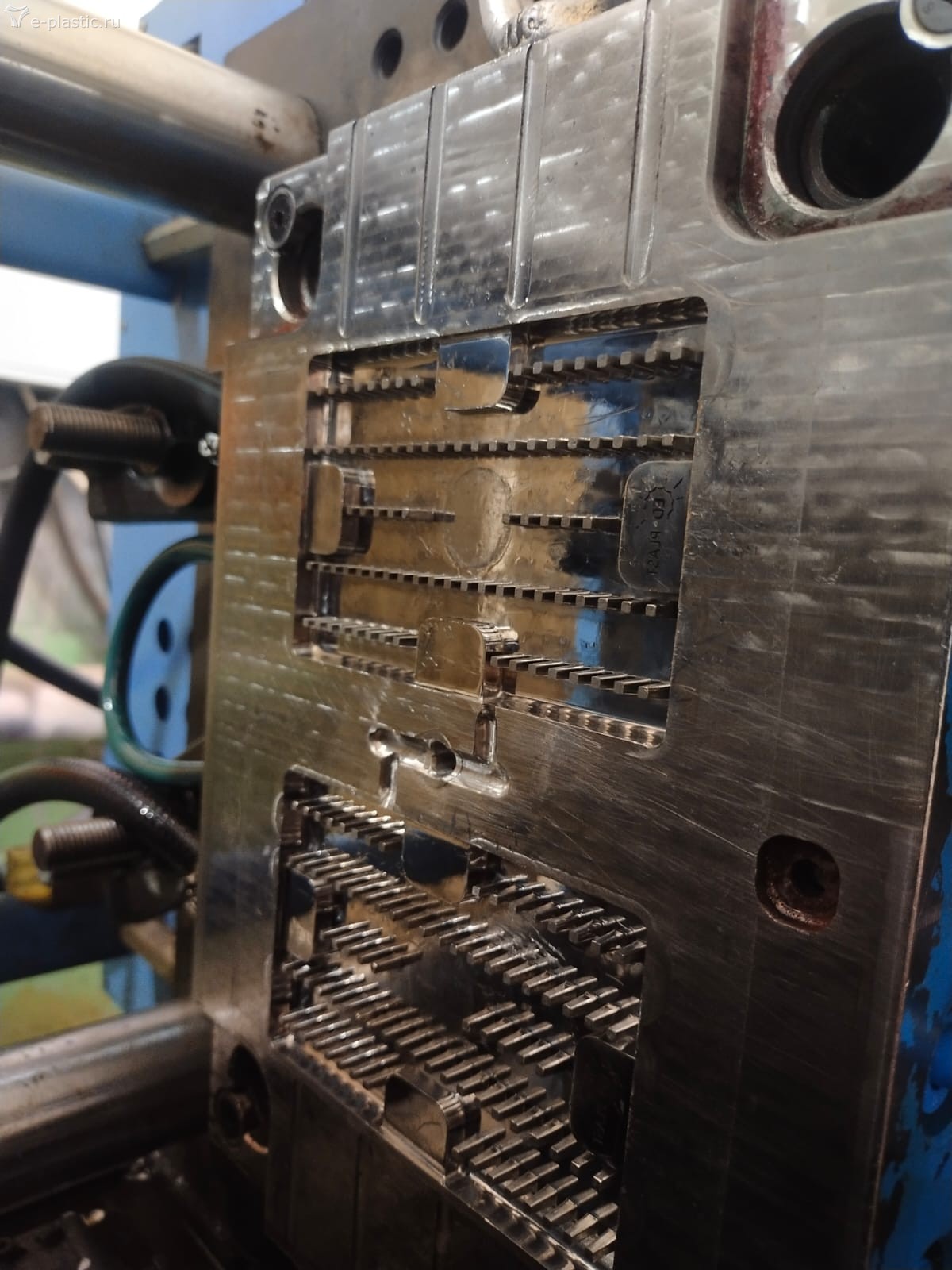

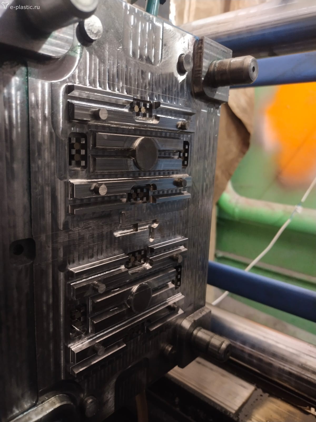

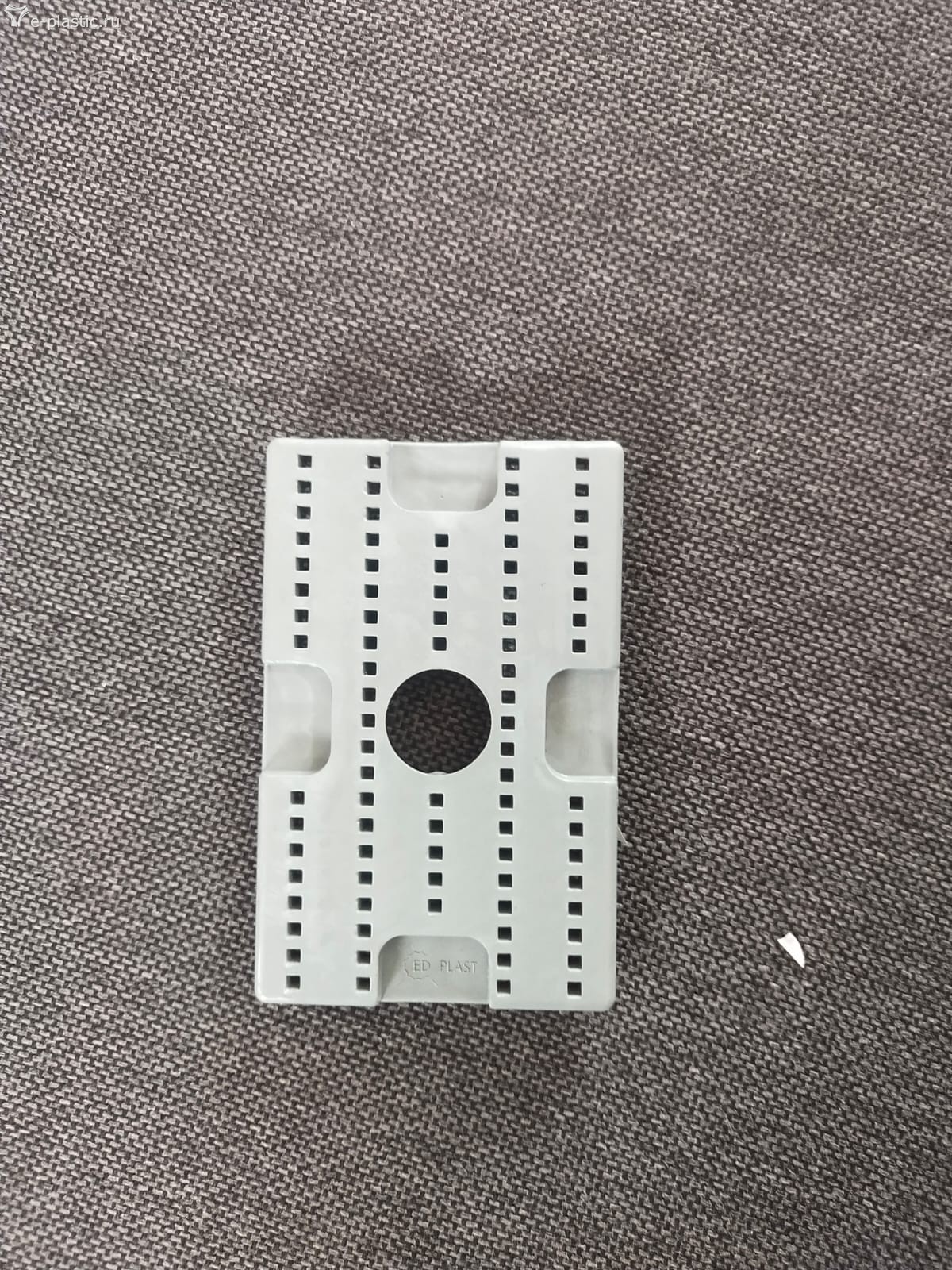

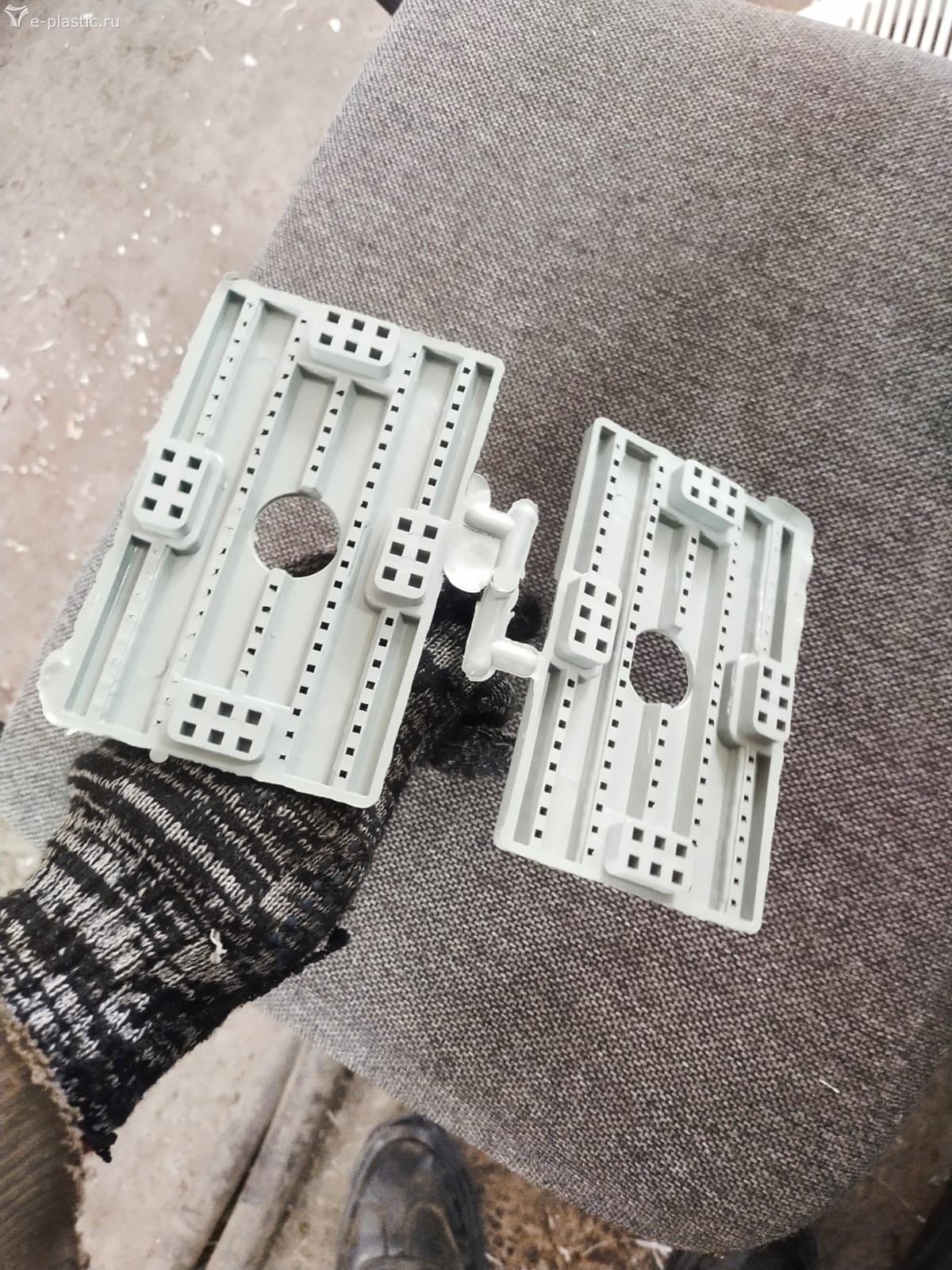

Доброго времени суток всем! Прошу прощение что пишу сюда свой вопрос нужен дельный совет. Заказали пресс форму для изделий из полипропилена в Китае наконец получили)) Столкнулись с проблемой прилипания изделий к недвижке отрыву ледника (полагаю это происходит из за множественный штырей дыроколов на ней) Посоветуйте что сделать чтоб помочь леднику вытащить из недвижимой части на изделия( прилагаю фото пресс формы и изделий которые на ней льются. Пробывал играть температурой шнека понижать повышать, отключил охлаждение на недвижимой части (движка так же охлаждается) Пшыкал вд но не хватает даже на 5ть цыклов а выковыривать их очень проблемотично после полного застывания изделия. ( такими темпами просто ушатаем новую пресс форму)

Как можете заметить перелив фактически эта юбка не является им) Это вд образует такую пленку из за того что мы запшикиваем пресс-форму обильно регулярно

Николай080191 писал(а): 27 мар 2024, 11:30 Доброго времени суток всем! Прошу прощение что пишу сюда свой вопрос нужен дельный совет. Заказали пресс форму для изделий из полипропилена в Китае наконец получили)) Столкнулись с проблемой прилипания изделий к недвижке отрыву ледника (полагаю это происходит из за множественный штырей дыроколов на ней) Посоветуйте что сделать чтоб помочь леднику вытащить из недвижимой части на изделия( прилагаю фото пресс формы и изделий которые на ней льются. Пробывал играть температурой шнека понижать повышать, отключил охлаждение на недвижимой части (движка так же охлаждается) Пшыкал вд но не хватает даже на 5ть цыклов а выковыривать их очень проблемотично после полного застывания изделия. ( такими темпами просто ушатаем новую пресс форму)
Создайте лучше отдельную тему . Для начала уберите давление после впрыска. Не поможет, шлифуйте зацепы на подвижной части. Пшикать не вд надо ,а специальным разделителем. Может быть силиконовый, но не обязательно. А лучше вообще не пшикать. Искать причину нужно. Как обычно у китайцев все работало? Можете попробовать не подвижную градусов 40 , а подвижную холодная вода .

Спасибо что оформили тему отдельно. Да у Китайцев все работало) форма новая отполированна до блеска. меня бы устроили зацепы на движке)) это было бы лучше чем они остаются внутри недвижимой части.... Завтра попробую сыграть на давлений
У Вас не идет , потому что вы нарушаете патентное законодательство. Особенно квадратными отверстиями и сборкой деталей шип-паз. :-) Правда срок действия выходит уже в этом году....
По делу: Во первых - матрицу греем, пуансон охлаждаем;
во-вторых - на пуансоне делаем зацепы;
в-третьих - подбираем время цикла, придется немного потрудится, если проектанты не делали расчетов в программе. Цикл нужно подогнать с точностью +- 1-2 сек, тогда будет работать;
в-четвертых - На матрице не соблюдены главные условия формостроения, отсутствие острых углов, они очень сильно удерживают деталь. Исправить теперь уже очень сложно;
в-пятых - деталь может сильно коробить, впускные каналы не продуманы.

Было решено доработать пресс форму сделать доп зацепы на движке, так же проведем дом полировки на недвижимой части чтоб убрать все зацепы) позже отпишусь что помогло
