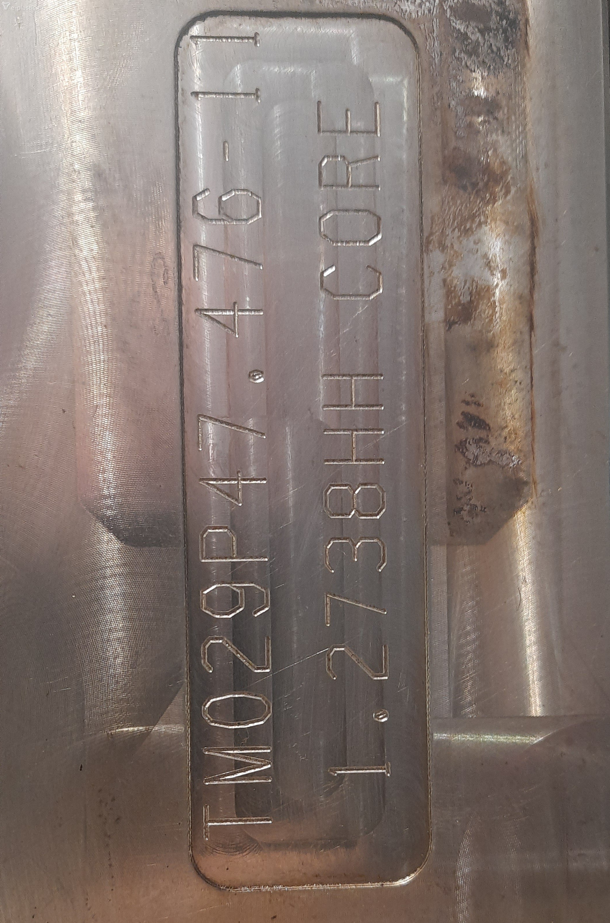

Добрый день!
Столкнулись с проблемой защиты зеркальной отполированной поверхности пресс-формы для литья пластика под давлением. Имеются две пресс-формы с полированными в зеркало поверхностями. Сталь одной пресс-формы 1.2738HH (твердость ~ 30-35HRC). Сталь другой пресс-формы 1.2343ESR (твердость ~ 40-45HRC). Материал литья первой детали - ASA-HH, второй PMMA.
На зеркальных поверхностях появляются периодично мелкие царапины. Кто-нибудь может поделиться контактами компаний с опытом защитного упрочнения формообразующей поверхности
с сохранением уровня полировки в РФ или Республике Беларусь? Контакты компании Горизонт покрытий известны, интересуют альтернативные предложения.

У вас подходящие для зеркальных поверхностей стали . Мы тоже с ними работаем . PMMA проблем не доставляет , ASA тоже приходится периодически полировать. Не представляю, что там можно усилить.

Ну к сожалению появляются мелкие царапины и есть риски для запуска в серию.
У компании Oerlikon (Новое название в РФ - Горизонт покрытий) есть отработанная технология PRIMEFORM, которое упрочняет и повышает стойкость поверхности к царапинам.
Но габариты их оборудования не позволяют вместить нашу оснастку. Возможно кто знает аналоги в РФ, у кого есть опыт хромированния с сохранением уровня полировки в зеркало.

Первая сталь вообще не для формообразующих. Это конструкционная сталь повышенной прочности. Вторая сталь штамповая, но закалена до недостаточной твердости. Надо 46...52 HRC. Вторую сталь можно азотировать, что повысит твердость и износостойкость. Я думаю, что для вас идеальный вариант это сталь 12ХН3А, импортный аналог не знаю, с цементацией. Хромирование во всех случаях не помешает, после хромирования повторно полируют для обеспечения зеркала. Не знаю, как сталь1.2343, но сталь Х12М например, особенно крупногабаритные детали, перед механообработкой надо ковать в кузне для обеспечения карбидной однородности. Особенно это актуально при литье прозрачных деталей.

Артур, Да это материал ASA Luran. К сожалению уже сталкивались с тем что в производстве матрица хотя и твердая, но мелкие царапины легко появляются. Сложно отследить причину, толи с материалом что летит, толи наладчики или слесаря ставят. У нас был положительный опыт покрытий Primform от Oerlikona. После этого царапины стали появляется намного реже. К тому же при появлении мелких царапин у покрытия есть предел прочности на полировки.

Извиняюсь за оффтоп, но 1.2738 используют для ФОД больших форм, это некий аналог 1.2311 и твердость 30-35 HRC указанная автором темы адекватна для больших форм. Люди заказывают формы из предварительно термообработаной стали чтобы не платить $$$. Не знаю что там у автора темы за изделие, но формы для всяких ванночек-тазиков-стульчиков и 1.2738 нормальная тема.

1.2738 HH ESU отличается от обычной 1.2738 и широко используется в формообразующих. Так , к слову.
