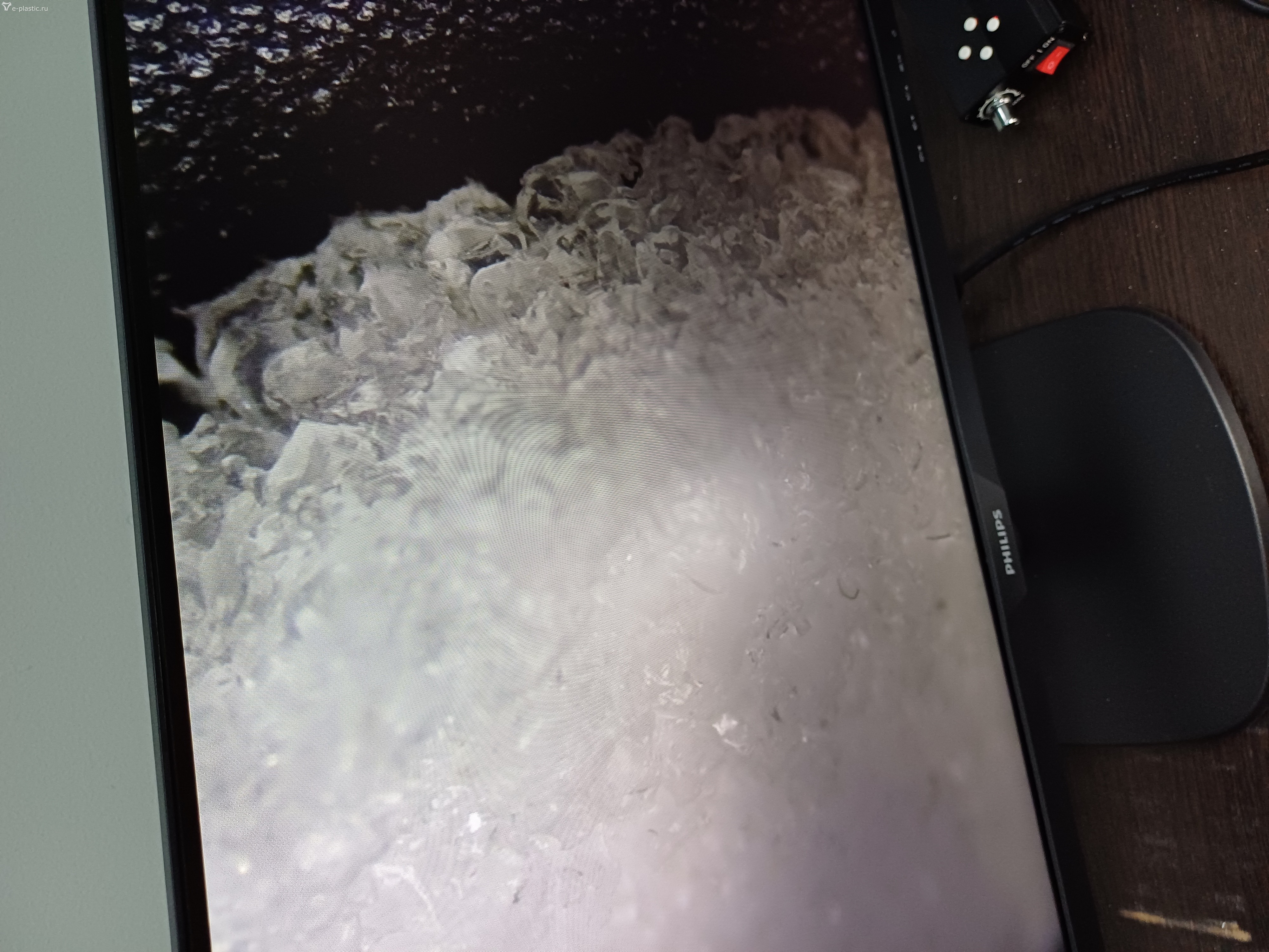

Доброго дня. Уважаемые профессионалы, прошу присоветовать новичку. Имеются измельченные гранулы первичного полипропилена, результат помола - трапеция 0,125 мм. Необходимо из данного помола изготовить (спечь, спрессовать) таблетку-фильтр с открытыми порами (диаметр 20мм, толщина 3мм).
Высокочастотная сварка не подходит, прессование в форме с нагревом искомого результата пока не дало. Возможно ли, для решения данной задачи, как-либо применить УЗ или вибросварку. Может кто сталкивался с такими задачами, подскажите.

#5 Сообщение АлекSP » 20 мар 2024, 11:02
Размер по сквозным порам должен получиться не более 25 микрон

#6 Сообщение АлекSP » 20 мар 2024, 13:54
По структуре должно получиться типа вот этого (фото с монитора микроскопа)
