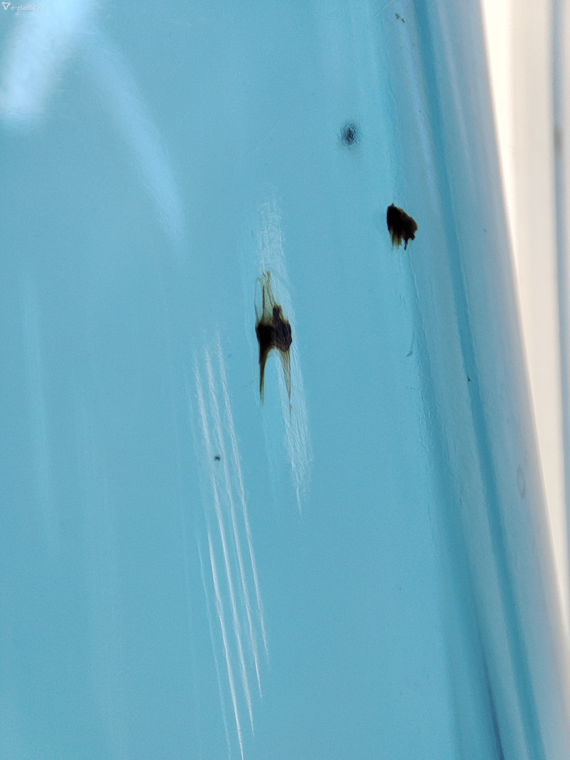

#1 Сообщение Сергей_П » 15 фев 2024, 23:11
Здравствуйте, коллеги! Льем преформу из чистого ПЭТ, вторичку не добавляем, появились включения коричневого цвета с размытыми краями (массово). Чистки ТПА, которые помогали избавиться от включений в виде черных точек не дают результата. Может кто-то сталкивался.
На бесцветной преформе такие же в т.ч. на разных термопластах, сырьë одинаковое, партии разные.
Re: Включения в ПЭТ преформе
#2 Сообщение Артур69 » 15 фев 2024, 23:46
На разных термопластах? Это как ? Похоже материал горит в ГКС?
#3 Сообщение Сергей_П » 15 фев 2024, 23:50
Параллельно две линии, два разных изделия, включения одинаковые.
#4 Сообщение Сергей_П » 16 фев 2024, 00:03
По поводу чистки ГКС без разборки формы (добавки, режимы температурные...) есть у кого-нибудь информация?
#5 Сообщение Артур69 » 16 фев 2024, 07:18
Сергей_П писал(а): 15 фев 2024, 23:50 Параллельно две линии, два разных изделия, включения одинаковые.
Другой материал ( другого производителя) нет возможности попробовать? Два разных изделия, но не сильно отличающиеся, могут иметь одинаковое строение гк . Могут возникать в обоих случаях застойные зоны. Да и наладчик на обе один . Может с температурами что не так? Но это всё версии.
Чистка , впрыск с открытой формой чистящим гранулатом, если не помогает, тогда только разборка.
Дело пары часов с перекурами.
Но может встаки конечно дело в материале.
#6 Сообщение Сергей_П » 17 фев 2024, 00:03
Сырьë сменили, рыжие включения прошли, начались черные точки. После всех проверок периферии и сброса расплава (из литьевого агрегата чистый) всë сошлось к ГКС. Пробуем прогнать сырьë на повышенных температурах с добавкой CLA-3.
