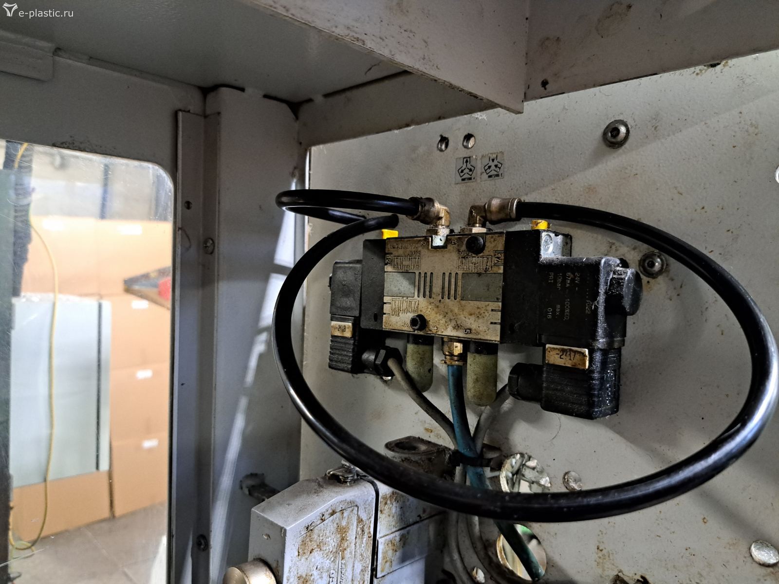

Наладчики, коллеги , подскажите как задейстовать в цикле пневмосдув(сердечники) когда в меню включаю использавать пневмосдув(сердечник) то автомат не пускается в цикле.

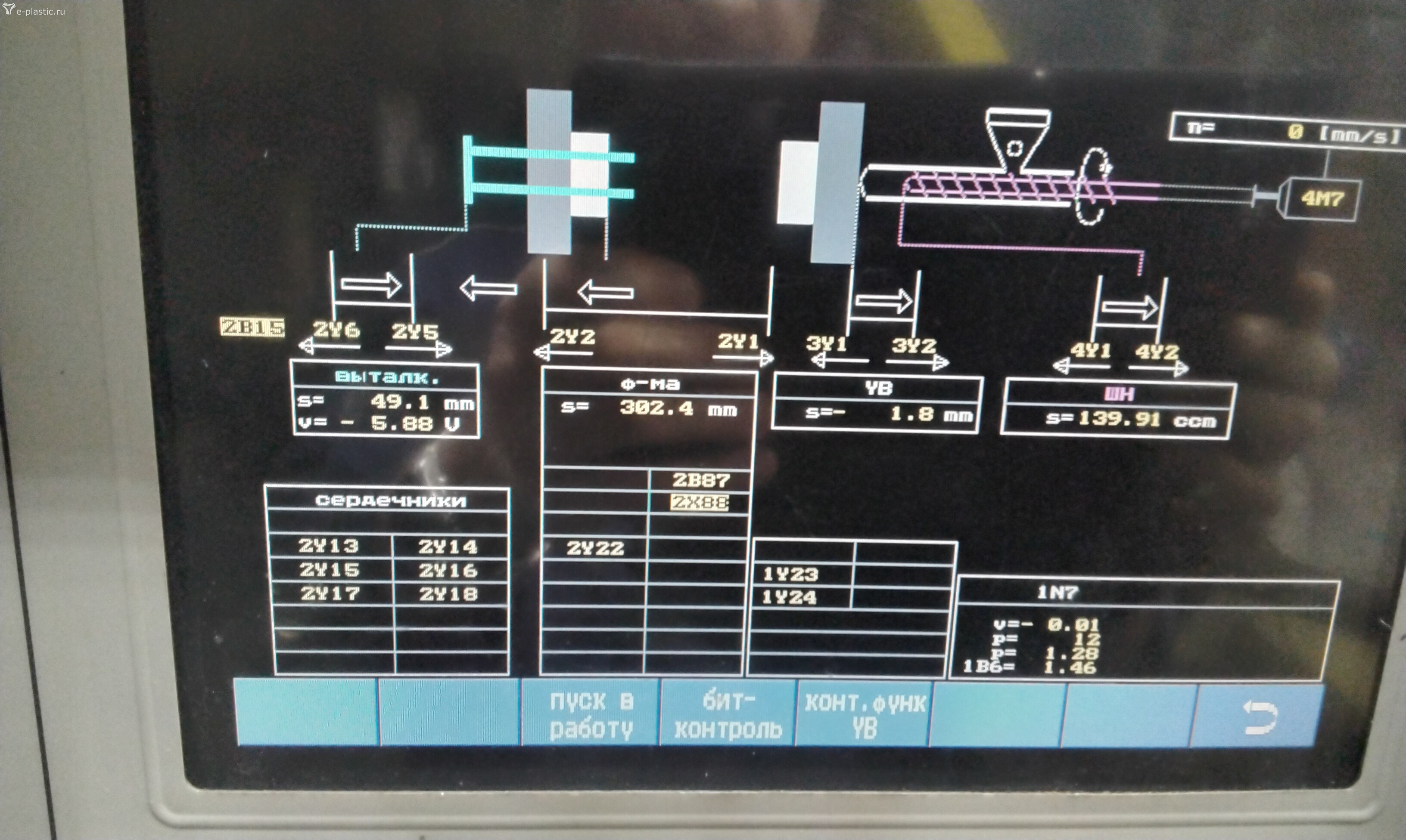

Пневмоклапан ( сердечник)
Пневмоклапан( сердечник)

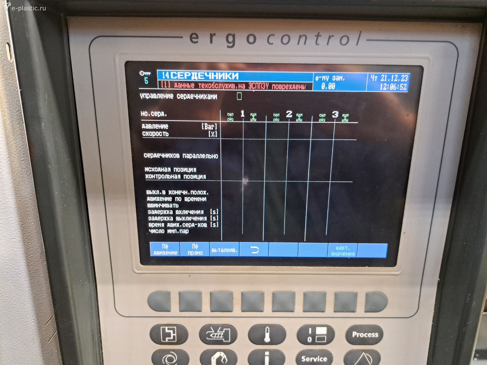

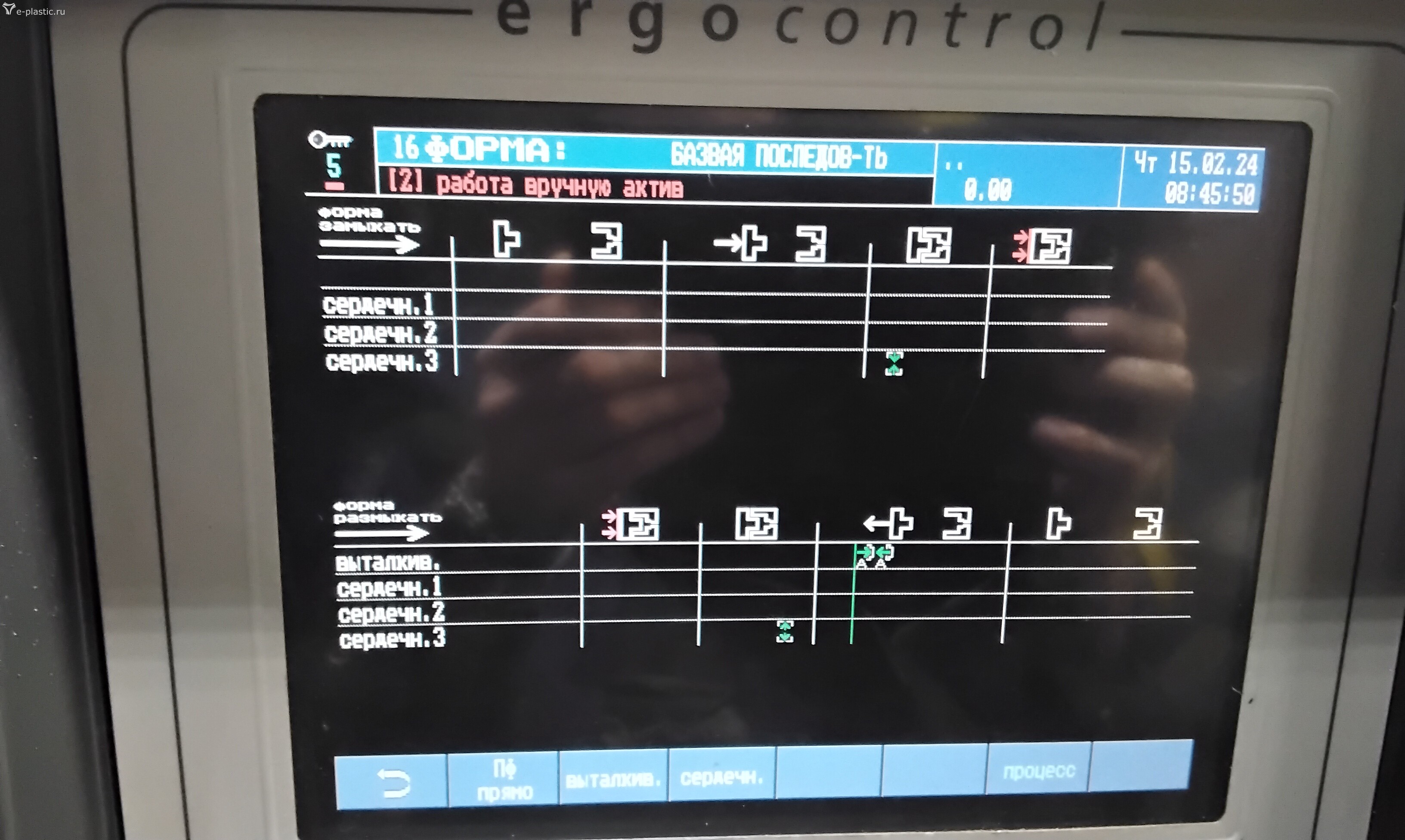

Меню сердечников.

Вы не могли бы на его родной язык поставить. Это же не пневмоздув, если я правильно вижу . Это пневмо знаки . Pneumatische kernzug . Там как и на гидравлическом всё выставлять нужно. Управление на время, начало движения . Я демаг не знаю конечно, но принцип у всех один . Машина не знает в каком положении он находится, поэтому не стартует. Вам для чего это ? Или вы просто как пневмоздув детали хотите использовать.

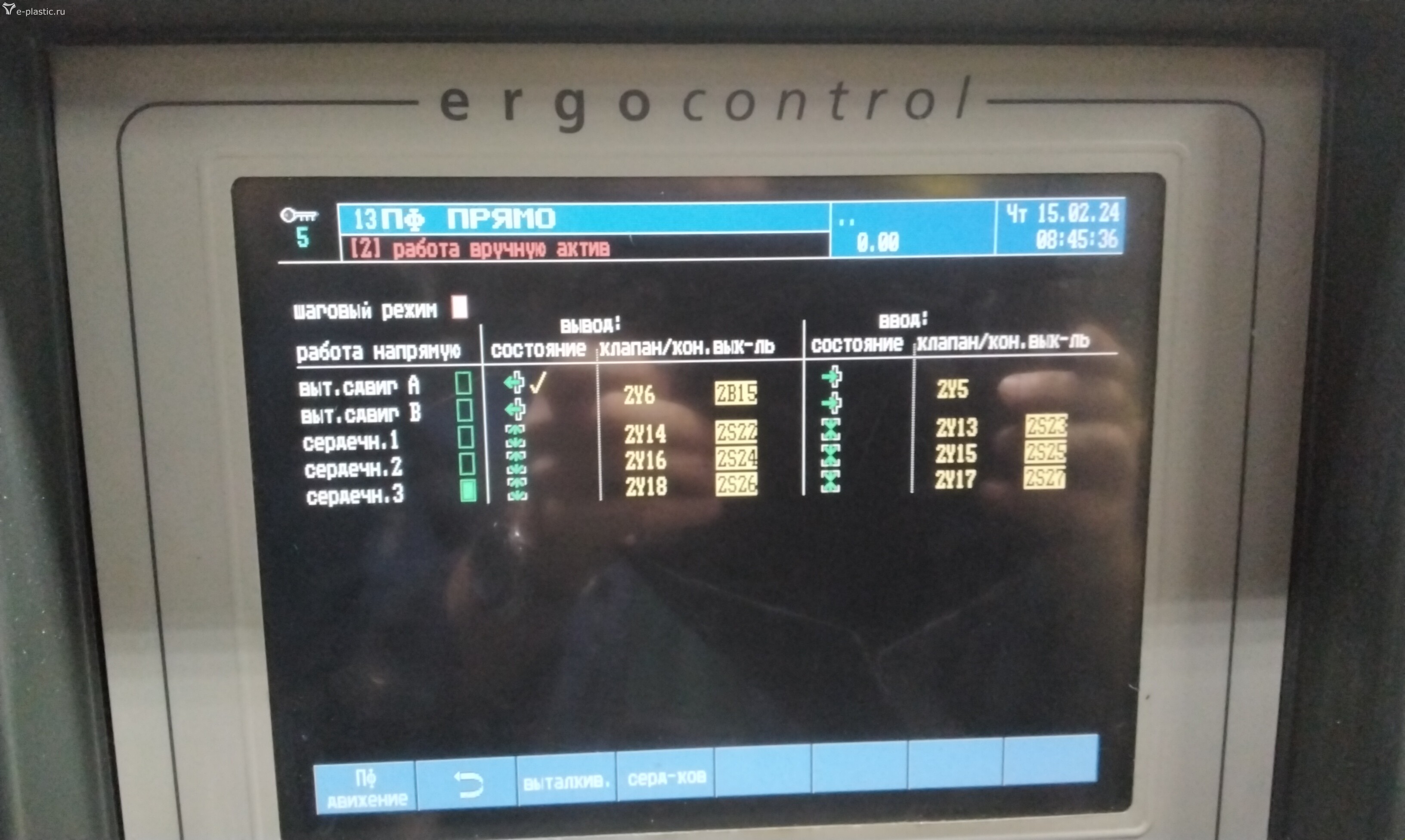

Вы что-то устанавливали? Данные можно вводить когда активируешь? Начало срабатывания ( открытие формы ) пара мм до ,но не после . Время и если нужно задежка. Так же должно быть с выталкивателем вместе ( если он есть ) .
По идее дожны быть стрелки разного цвета. Выехал ,заехал . Пока исходного сигнала не будет , форма не поедет. Он у вас наверняка висит на неподвижной части . Это не совсем для сдува. У вас на подвижной одиночного клапана нету ?

Да , так я и думал. Это керн.
Там же два выхода , вы как подключили ?
Этим вы можете перекрываемое пневмосопло в форме открывать, закрывать , а на сдув не представляю. Надо подумать.

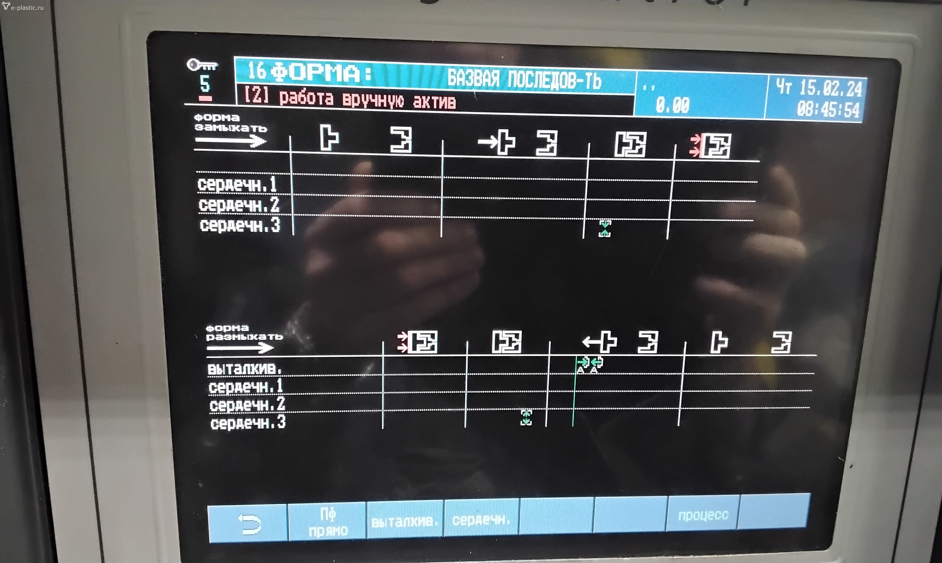

Сердечник выехал :
Исходная позиция ( полное открытие формы)
Движение по времени ( актив)
Время движения 1-2сек
Задержка 0,5 сек.
Сердечник заехал :
Исходная позиция ( несколько мм меньше полного открытия формы)
Время движения 0 5 сек
Задержку не нужно.
Я бы так попробовал. Жаль что к выталкивателю не превязать. Было бы проще.
Интересно о где ещё один стоит. Или он гидравлический?
Re: Пневмосдув. Демаг 100
#8 Сообщение Артур69 » 14 фев 2024, 19:32

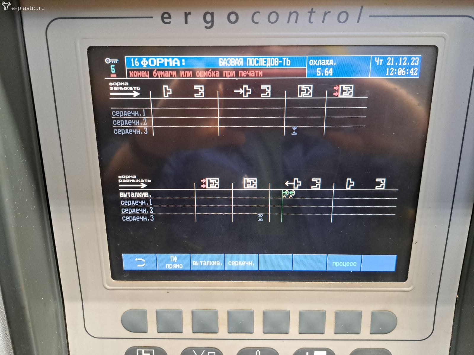

Судя по нижней фото сердечник 3 ( это видимо он и есть ) выезжает и заезжает при закрытой форме ? Если не ошибаюсь. И почему выталкиватель показывает одновременно оба направления? Странно как-то .

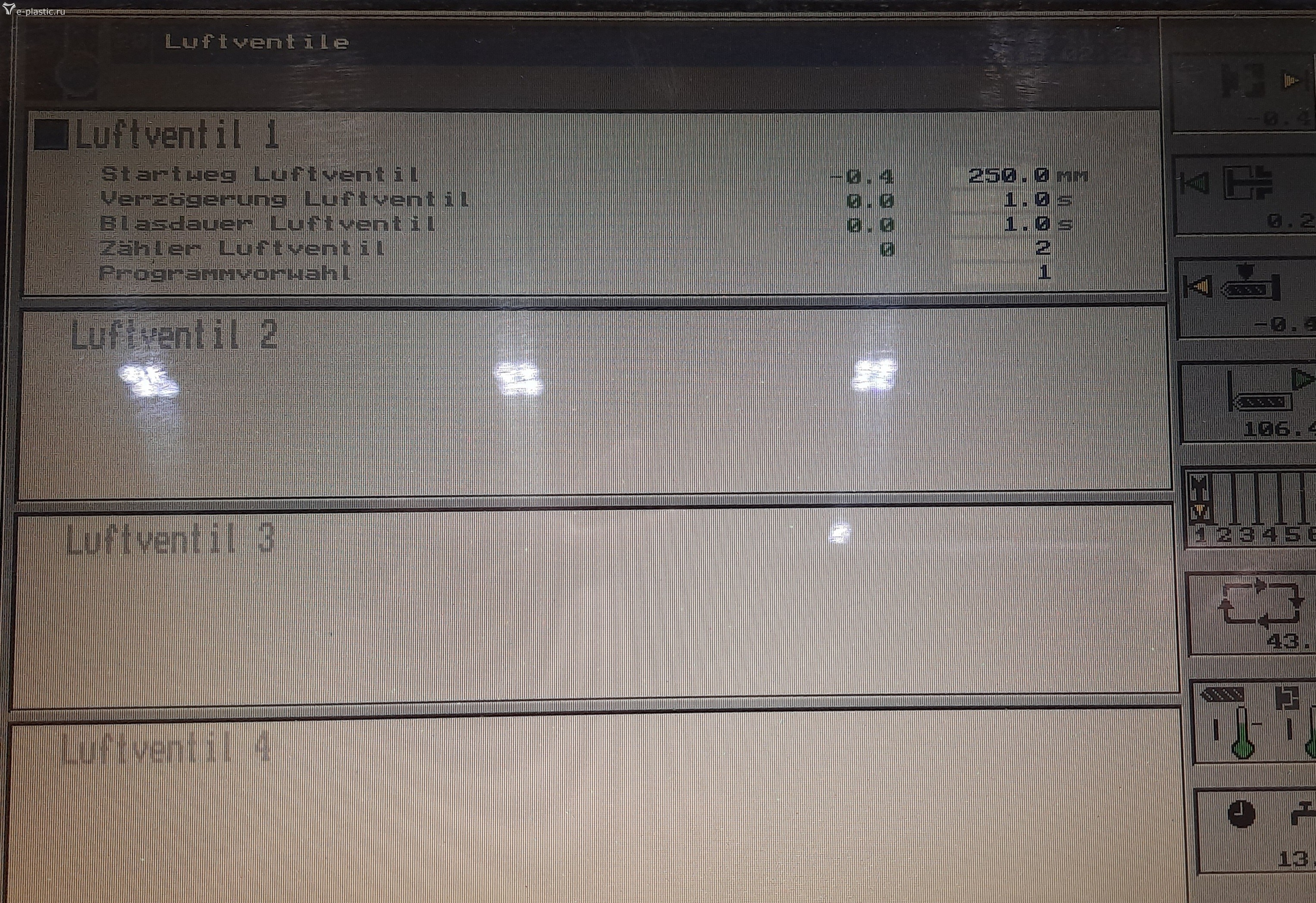

В программе есть клапан сдува. 2Y17 и 2Y18

#11 Сообщение Влади мир » 15 фев 2024, 08:32

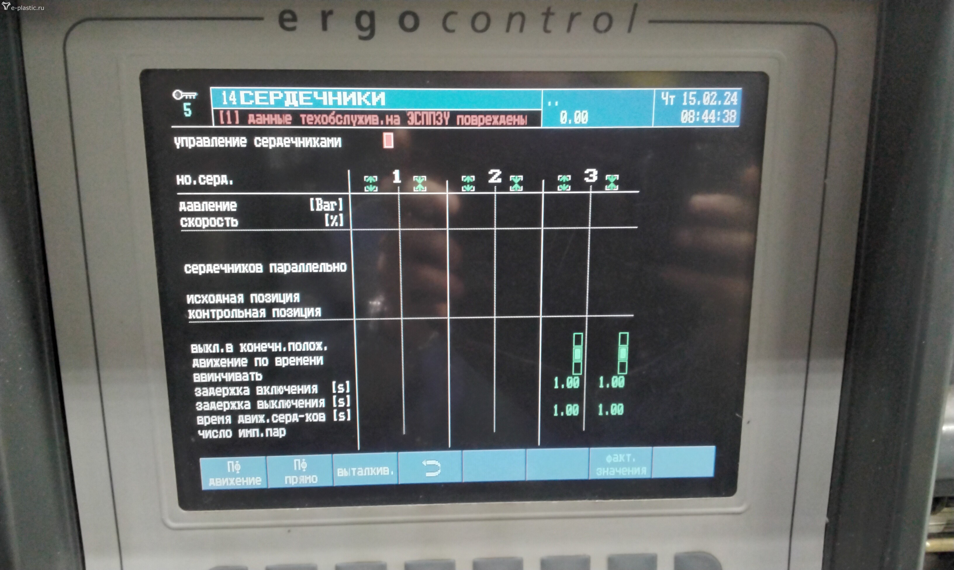

Включаем в цикл клапан.

При включении цикл останавливается.
#13 Сообщение Артур69 » 15 фев 2024, 09:22

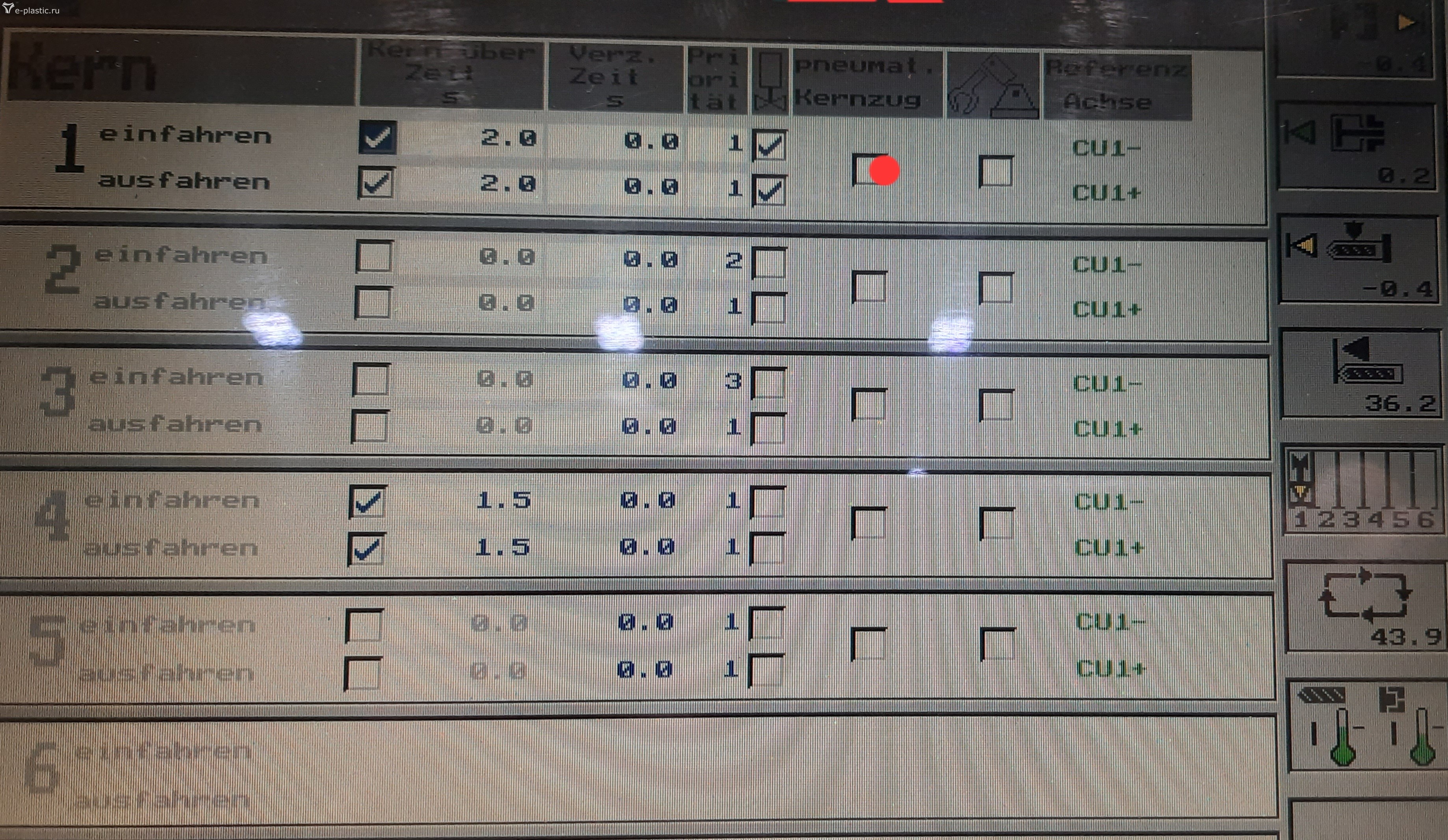

Я думаю вы не туда идёте. На сдув клапан должен включаться где-то на странице выталкивателя. Скорее всего там две страницы. Керны ( сердечники) для других целей. У нас на странице гидо сердечник, есть специальная активация пневмо.

Всем спасибо! На странице базовые движения в меню правильно ввел стержни. И все заработало.
