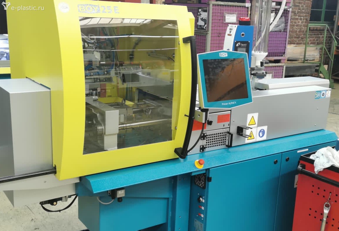

Re: Помогите выбрать небольшой ТПА
Я не знаю . У нас 2 штуки. Одна вот такая 25 . Ей надо 2,30 м . Машинка очень хорошая. Затащить не проблема. Понятно они дороже, но есть за что . Вторая мелкая совсем.
