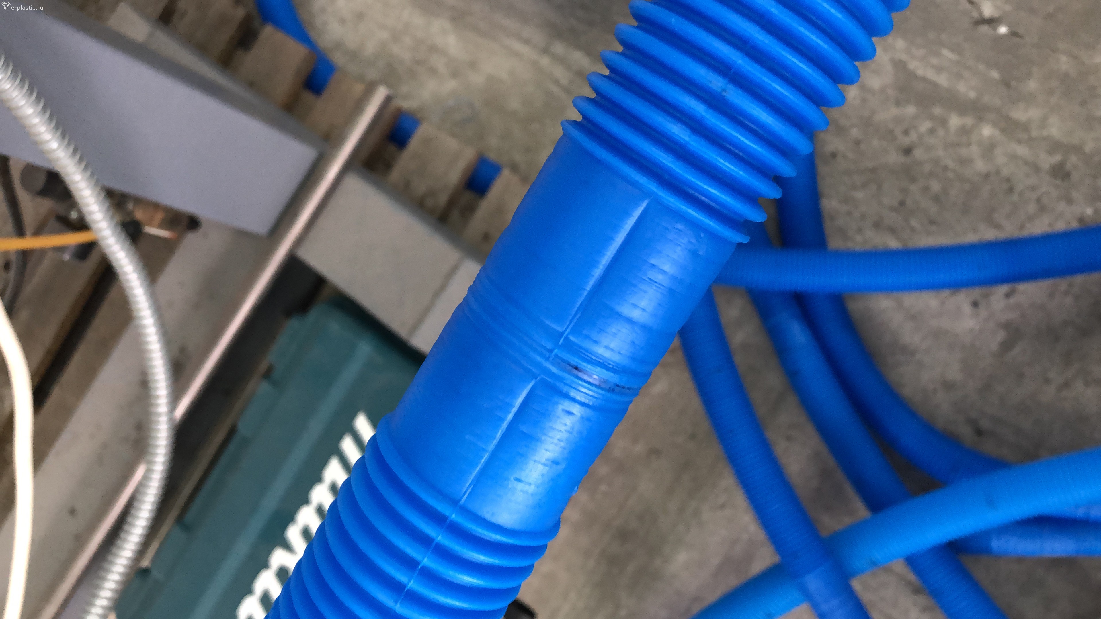

Получил китайскую линию для производства гофрированных труб. Раньше никогда не работал с гофрированием,сегодня делали пробный запуск на сырье сибур HD07580SB,и получили результат,что на фото. Сама гофра нас устраивает,но вот на втулках соединения сильная утяжка и шероховатость. Китай присылал образцы на 5000S ,внешне труба получилась отличная,но очень жесткая. На HD07580SB,пробовали и поднимать и опускать температуру,при нагреве получаем еще большие неровности,при снижении температуры есть улучшения,но растет нагрузка. Пробовали увеличивать давление воздуха,получаем дырки на детали ,даже при малейшем увеличение на 0.01. Есть еще материал 10500,завтра будем пробовать его. Кстати материалы посоветовал поставщик. Думаю тут есть люди кто давно этим занимается,подскажите какие лучше марки материала испробовать?

Тут недавно было обсуждение правда двухслойной гофротрубы, так вот на 80520 у людей получилась хорошая труба.

Пробовали 80520,деталь получили,но на низких температурах и при очень большой нагрузке на двигатель. Отсюда другой вопрос,что добавить и уменьшить нагрузку?

Попробуйте добавить процессинговую добавку.

Только спустя время удалось вернуться к производству труб и вот,что получили. Процессинговая добавка не дала никакого эффекта. китайцы которые изготовили линию посоветовали замешать пнд и пп. ПП имелся в наличии только вторичный,думаю была не была. Потому что уже всю голову сломал. Добавляю 20% пп и вот новости,нагрузка значительно снизилась и внешне деталь получилась отличная. Завтра еще проверю не будут ли лопаться эти трубы из за пп. Но есть нюанс ,естественно во втроричке есть разного рода грязь и из за нее появляются мелкие отверстия в трубе. Соответственно нужно пробовать первичный материал. Но какой лучше подобрать, пнд используем 80520? Может у кого есть опыт смешивания пнд и пп.

Для такого применения оптимален HDPE c меньшей плотностью 954-956 с текучестью интервале ПТР 0,8-1,5 г/10мин. Ищите хорошего качества off-spec. Полипропилен мешать с ПНД не нужно. Пишите в личку подскажу детальнее.

Попробуйте ПНД 80520 Сибур.

Попробуйте полипропилен , rex003 Сибур.

Это нецелесообразно.
80520 будет сложнее резаться и будет больше усадка, ppr003ex будет дороже процентов на 25%.
