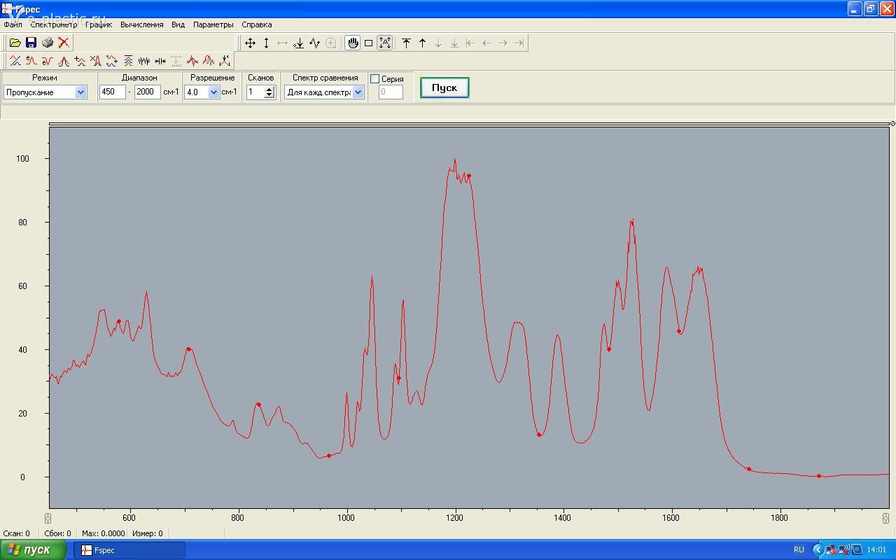

Здравствуйте! Нужна помощь в расшифровкой ИК-спектра. У нас была лабораторная работа по дисциплине физические методы исследования. Мы там исследовали плёночные материалы на ИК-спектрометре, два полимера были те, что мы принесли сами, с их расшифровкой проблем не было, а третий образец дал преподаватель. Мы сняли спектр, получили картинку, я попыталась расшифровать и вроде как получился полиэтилентерефталат, но преподаватель сказал, что это неправильный вывод, дал подсказку, что я правильно увидела пик паразамещенной ароматической структуры и что я не разглядела очень важный пик. Нужна помощь хотя бы с тем, что это за вещество.

Поищите ИК-спектр поликарбоната.
Я не помню пики четвертичного углерода и метильных групп.

Выложите файл спектра

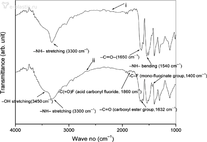

Больше похоже на полиамид

К сожалению, у меня нет спектров арамидов, но очень похоже
