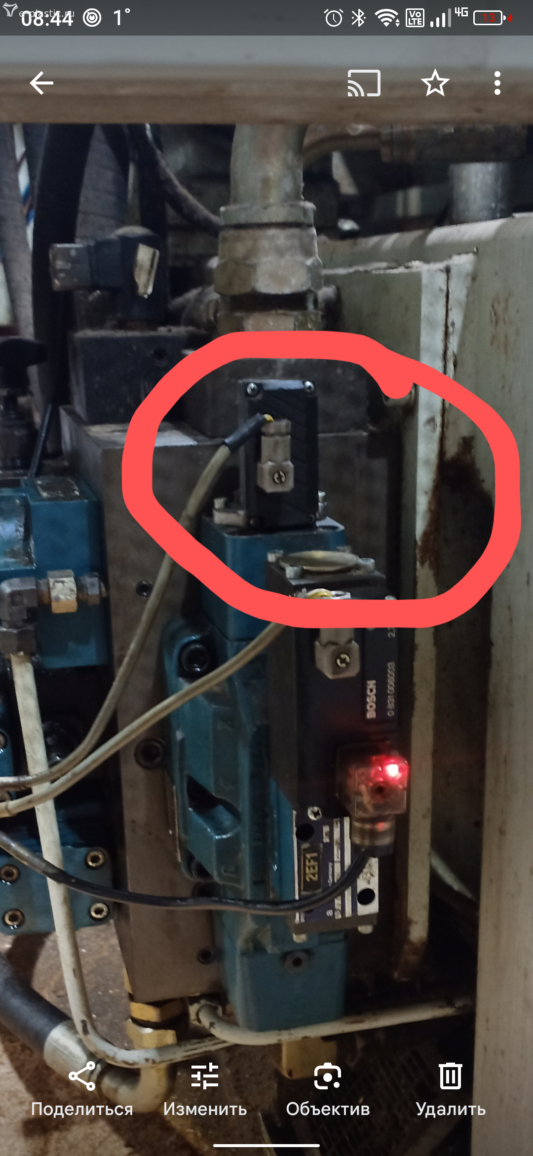

#17 Сообщение ЗЮМ » 15 ноя 2023, 00:36
Там достаточно мест где может сливать травить. Надо ориентироваться на манометр. Я ещё о чем думаю. В наладке машина работает на низких давлениях допустим. А в ручном уже работает другая нагрузка. И возможно пропорциональник расхода или давления завоздушен. На клапанах есть спец пробки для спуска воздуха. И это нам приходилось не раз делать. Про функцию промывки ранее ни когда не слышал. Ну да ладно. Просто пока все безпредметно. Сколько там пропорциональных клапанов, сколько насосов мы не видим. А версий и причин много. По руководству При потере давления 24 причины. Две фазы на моторе отбрасываем, остается 23 версии. Ранее не раз публиковал таблицы и говорил. Но подождем. Все по порядку. Можно развить кучу версий ( задержки включений, защемление золотников, проводок отвалился от вибрации и тд.) Но лучше подождать. Чем выше квалификация тем глубже порой спец закапывается, упуская мелочи на поверхности. Выкручиваем пробочку ждём пока начнёт вытекать масло, закручиваем пробочку. На задней части катушки. На чертеже под номером 1. Бывают по центру с торца.

Спасибо всем кто откликнулся. Проблема решена заменой эл. управление клапаном. Фото выложу.

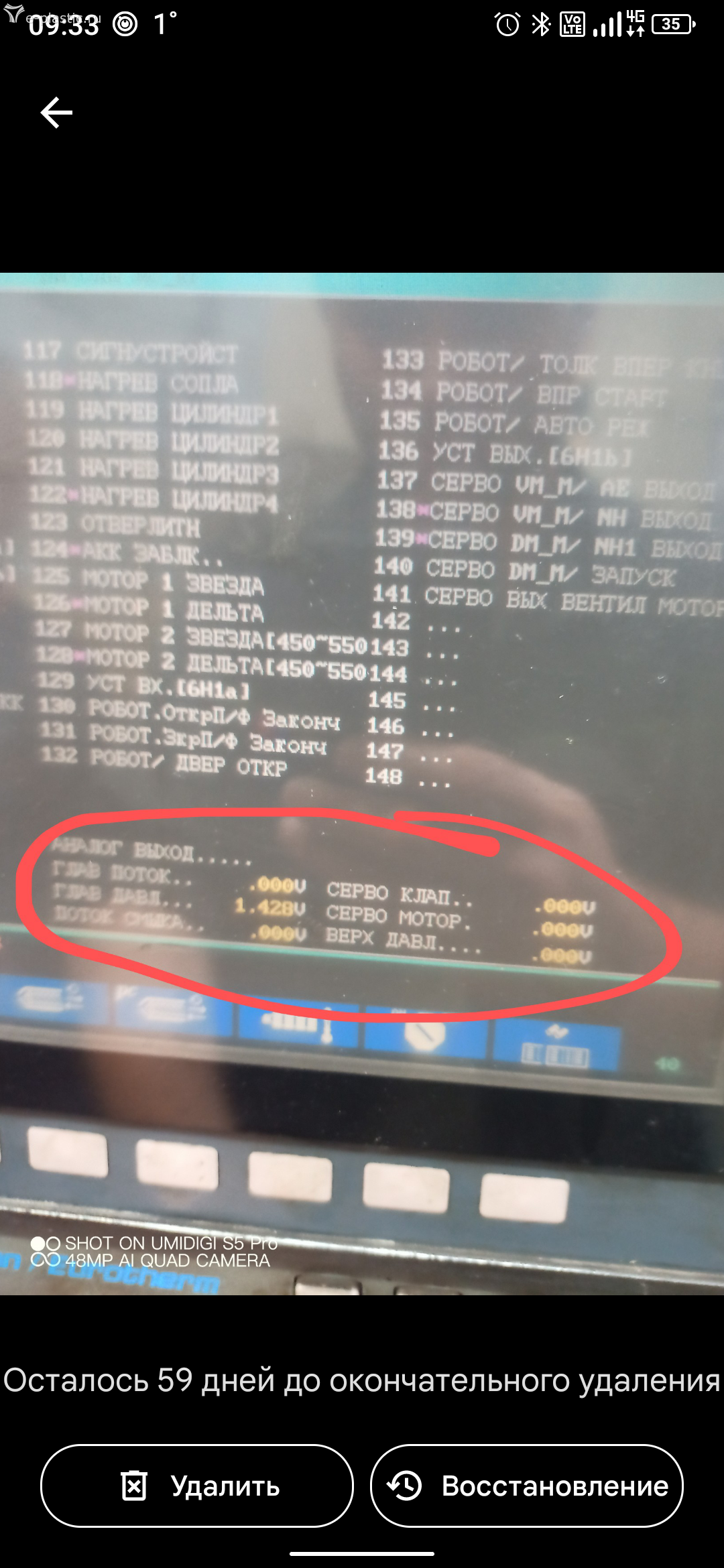

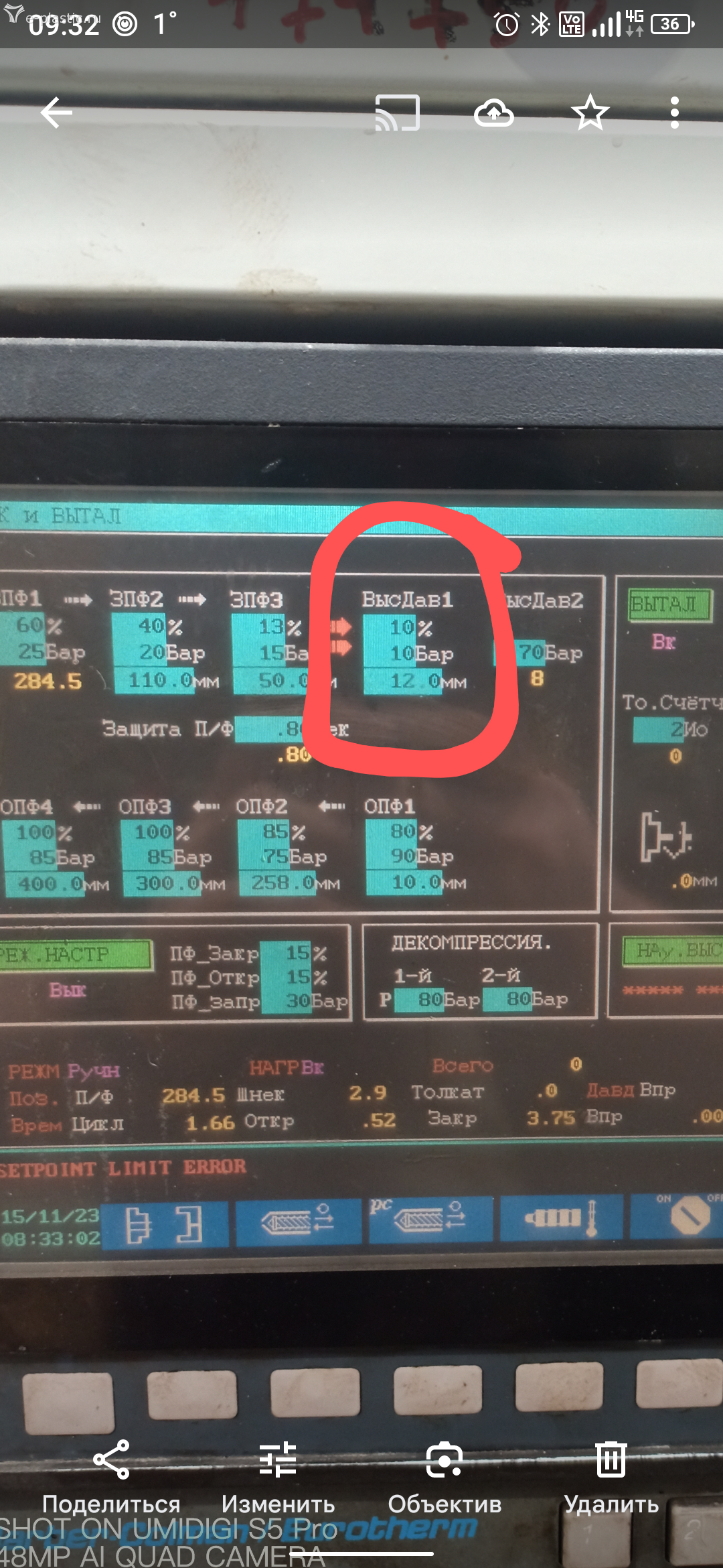

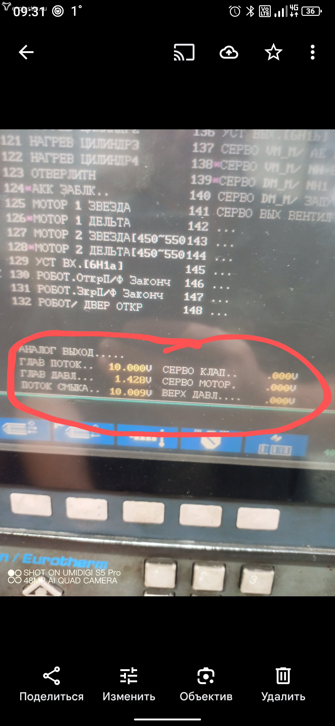

#21 Сообщение Cepera112 » 15 ноя 2023, 09:36
при изменении давления 10 движения нет ставишь 15 двигается ( запирается в ручном режиме).
Cepera112
Сообщения: 10
Зарегистрирован: 14 ноя 2023, 10:36
Страна, Регион, Область: Калужская область.
Город: Козельск
Благодарил (а): 8 раз
Re: ТПА dongshin pro 450
#22 Сообщение Cepera112 » 15 ноя 2023, 09:39
Вот что показывает при 10 при нажатой кнопки на запирание
#23 Сообщение Cepera112 » 15 ноя 2023, 09:40
А вот что показывает при 15 при нажатой кнопки на запирание.
Сообщения: 5750

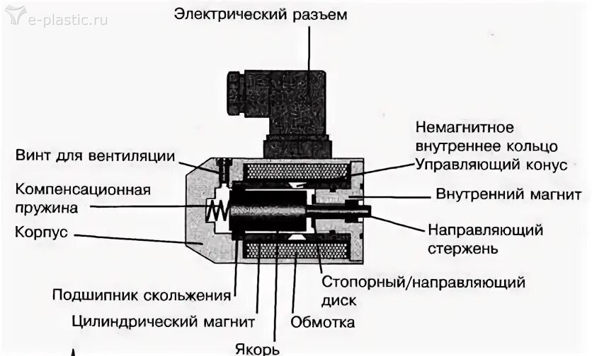

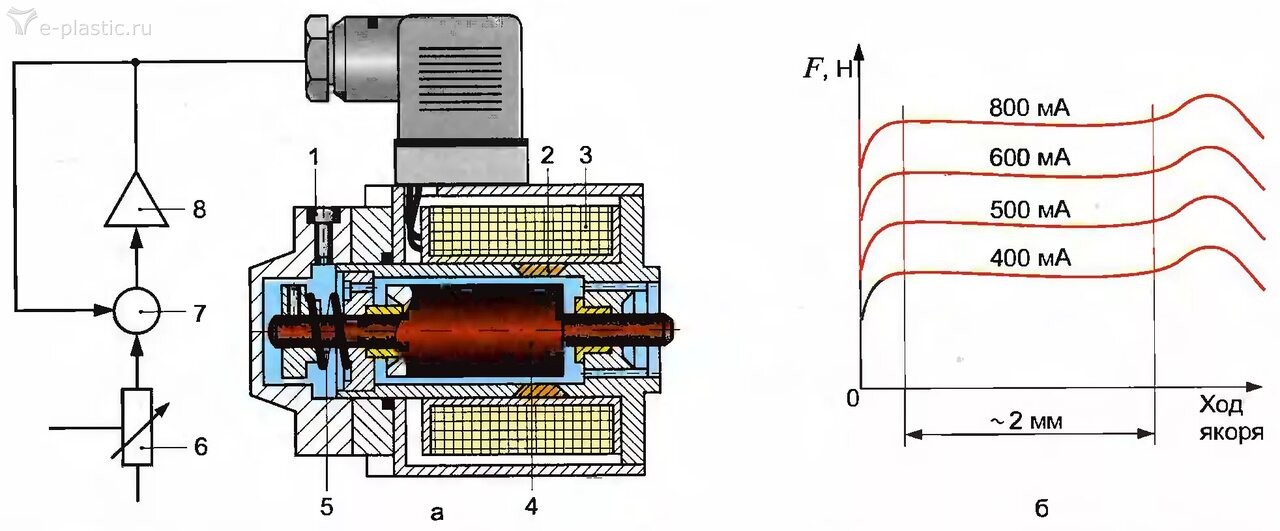

#24 Сообщение ЗЮМ » 15 ноя 2023, 09:58
Похоже на датчик обратной связи. Контроль положения золотника. А что меняли разъём? Фишку? Или датчик в сборе?

#26 Сообщение ЗЮМ » 15 ноя 2023, 10:08
Как понял я слесарной головой. При задании 10 бар Пропорциональник потока не получал сигнала. И солиноид распределителя то же. Хочется разобрать причину. А при 15 бар реагирует. Все же не нормально вроде. А как было до простоя.? А в наладке при 10 бар показания есть по сигналам? А что скажет Woolfy про полёт моей мысли.? Ну и тем не менее Хорошо Молодцы. С гидросхемой было бы легче понять принцип этого дела. Вопросы конечно остаются. Посмотреть что там по защите инструмента может есть какая то зпвисимость.
