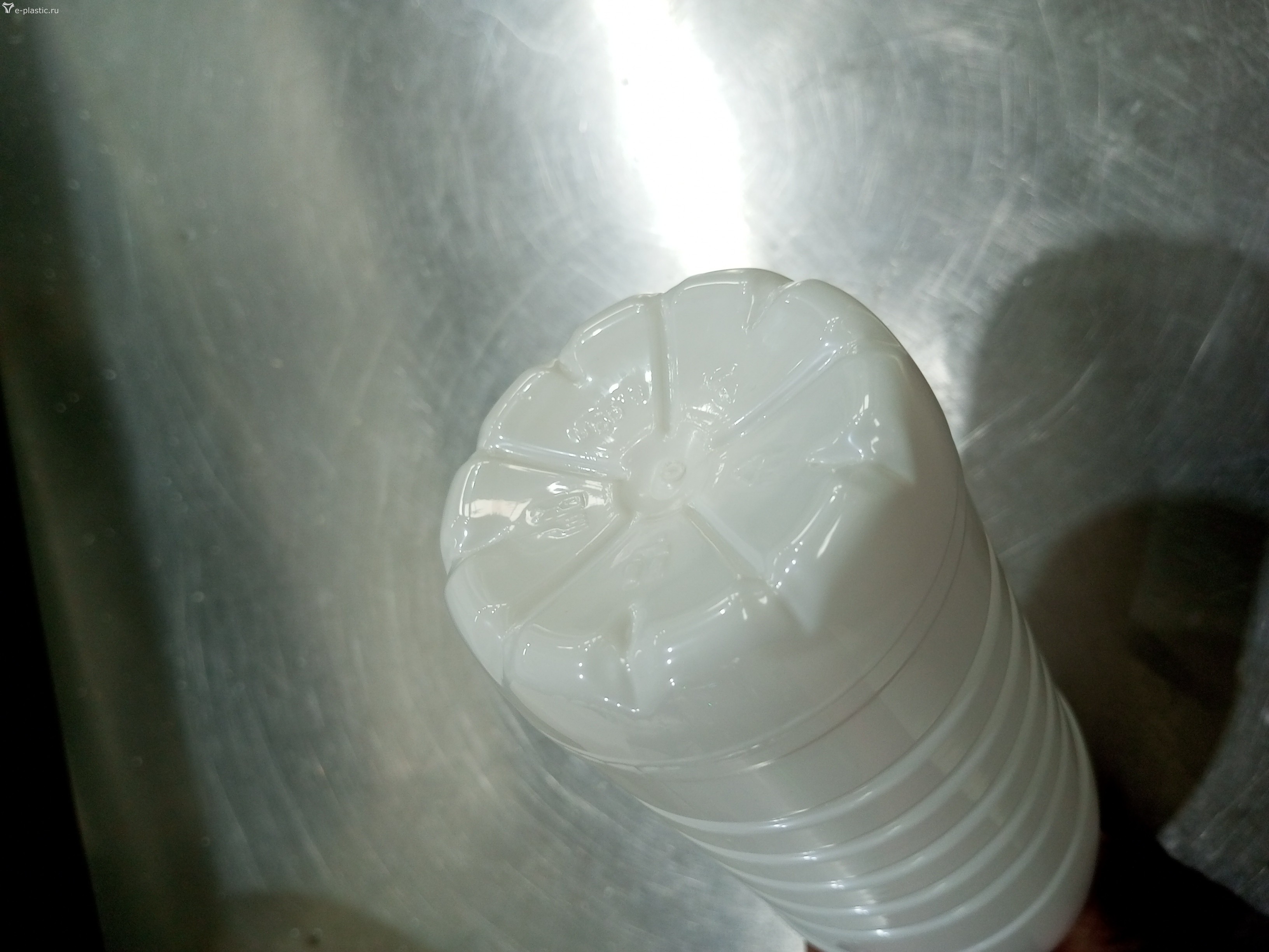

А1000м3 неправильное формирование бутылки

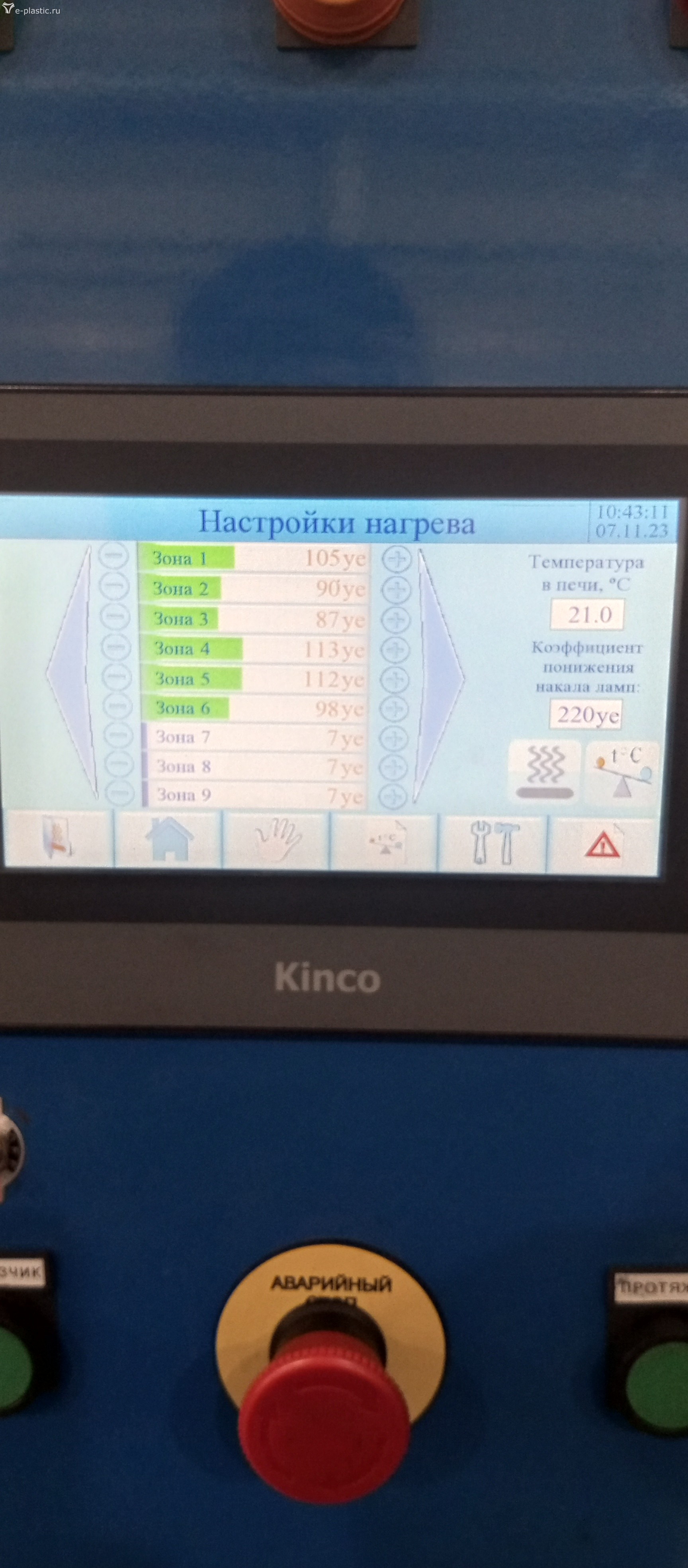

Доброе время суток. Подскажите возможные причины данной проблемы на фото. Преформа 22.1г., белая. Предвыдув 0.2, выдув 1.0, сброс 0.5. Температура примерно 190°, при постоянных тэнах. Заранее спасибо.

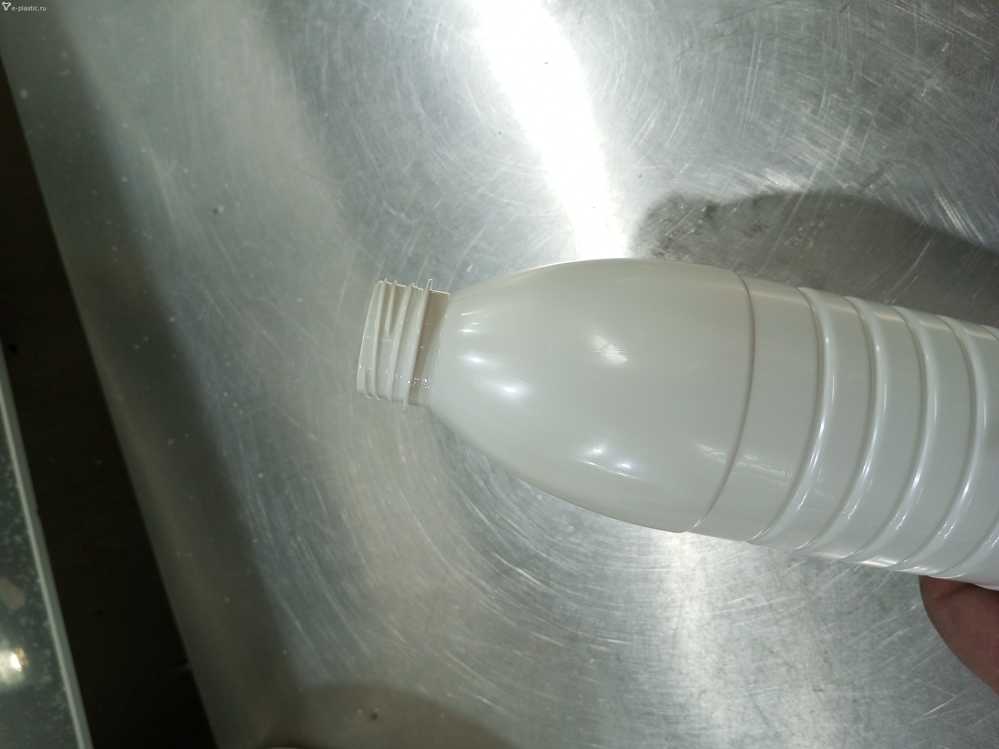

Re: А1000м3 неправильное формирование бутылки
Добрый вечер.
Купол вроде как чуть перегревается, судя по второму фото.
Соответственно материал ползет в донышко и там "сборит".
Дефект на одном гнезде, или нет?
На всех бутылках подряд с этого гнезда/гнезд, или нет?
Год выпуска машины?
Общая наработка, циклов?
Производитель преформы?
Режим нагрева по зонам (от горла к донышку)?

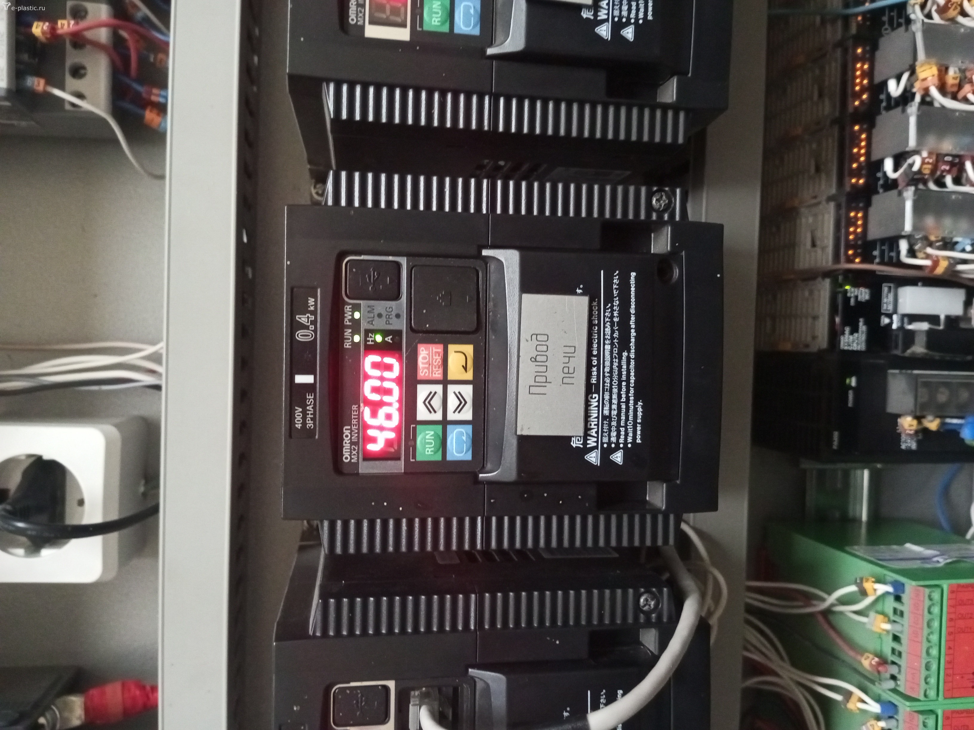

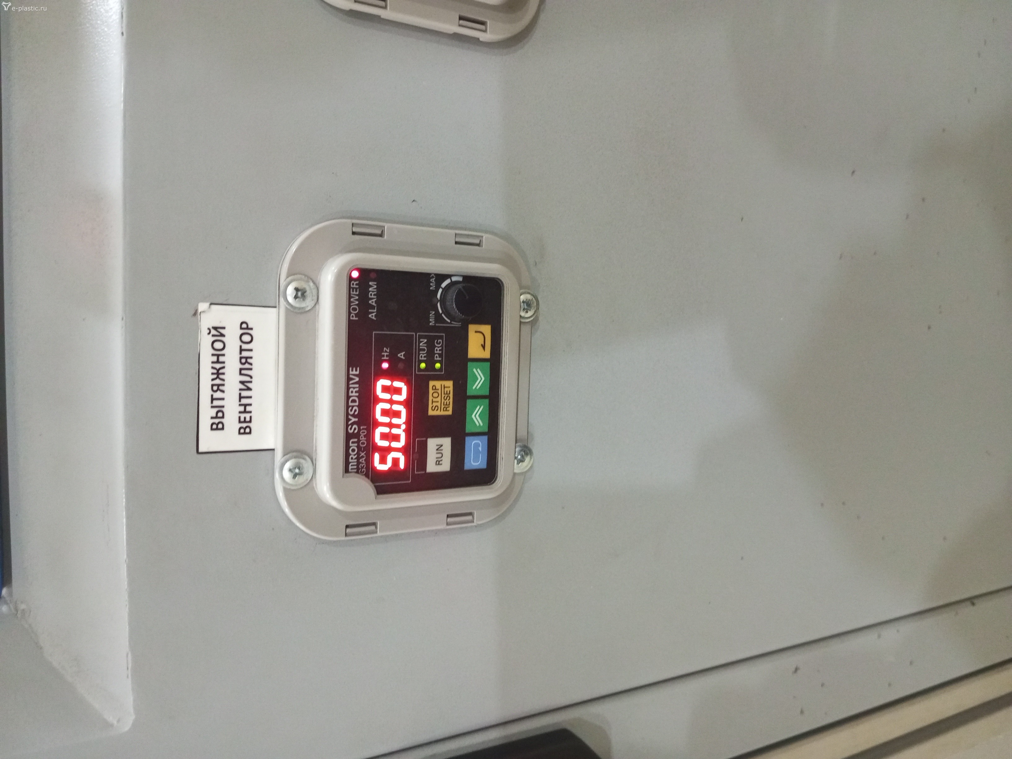

Давление предвыдува?
На какой производительности работаете (в бут/час, и частота на ЧП управляющем приводом конвейера)?
Частота на ЧП управляющем вентиляцией печи?
Есть ли зоны нагрев которых регулируется параллельно (к примеру 3 и 4) одним каналом управления?
Давно ли работаете на этой пресс-форме, или только начали использовать?
Какие последние работы по ремонту/обслуживанию этого автомата проводились?

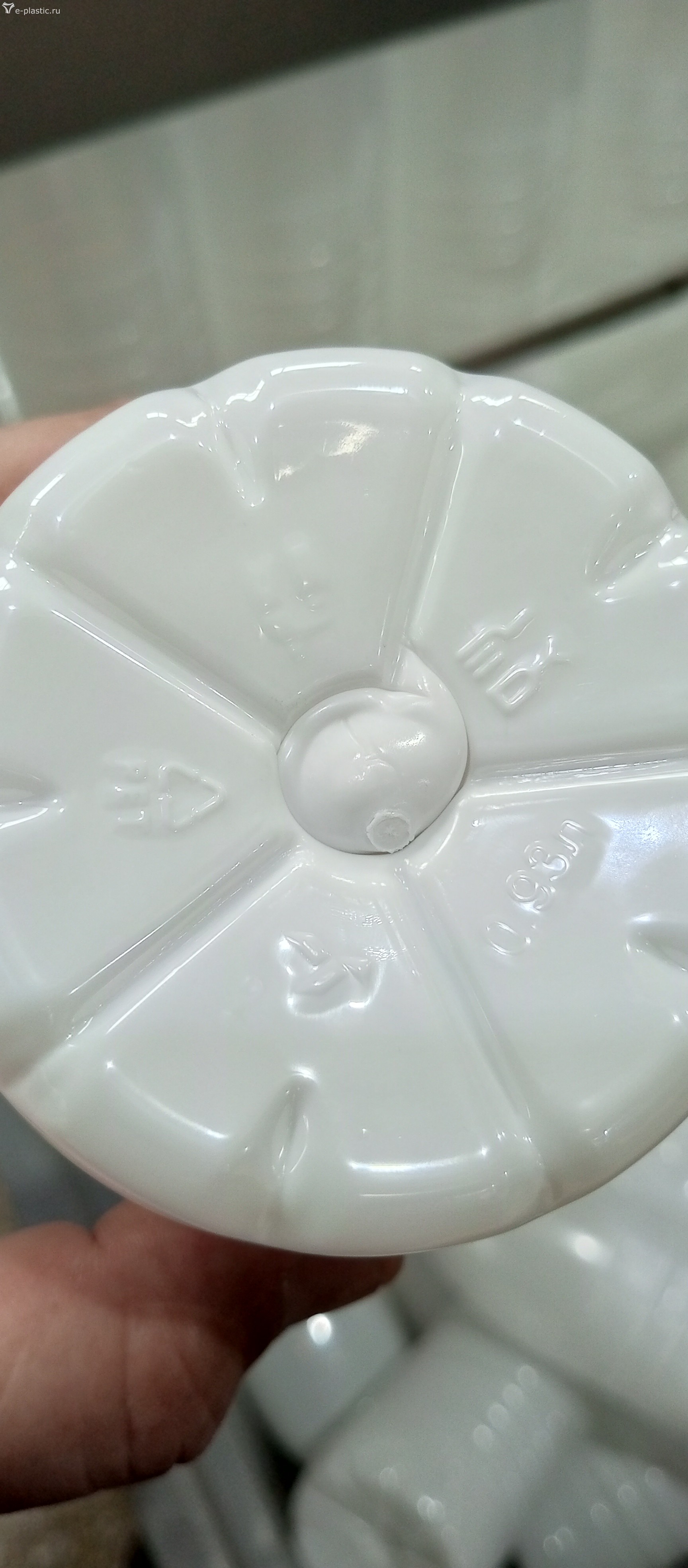

Здравствуйте. Да так и есть, верх перегревает, только нету стабильности. Дефект на всех гнездах. Все подряд. Машина 2018г. Производитель формы "серебряный источник" Новосибирск. Примерно год на ней работаем. Меняли только манжеты на выдувных головах. Производительность 2900 в среднем. Наработка 3500000 циклов.
На этих пресс формах работаем уже года 4. Термостабилизация не задействована, работаем на постоянном нагреве ламп.

Ещё хотел спросить. Может кто-нибудь подскажет рабочие предустановки по параметрам ( давление, температура, выдув, предвыдув, зоны, протяжки и т. п.) Понятно, что это все подбирается индивидуально, но всё же, как основу.

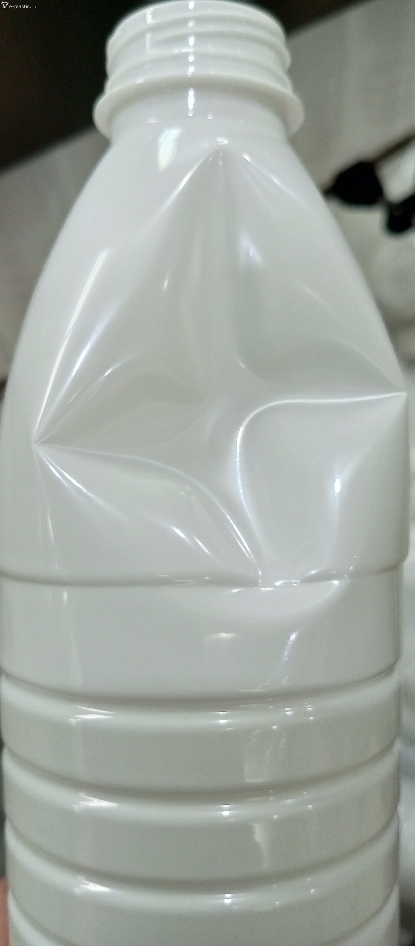

Доброго.
Как вариант: поменяли манжеты - изменилась скорость хода штоков - возникла складка в районе литника.
Но вообще складка это перерастянутый материал.
Устраняется небольшим снижением нагрева и/или снижением задержки предвыва, или увеличением давления предвыдува (при полностью иправной машине).
Но вообще нужно смотреть общую картину, один и тот же дефект в разных обстоятельствах говорит о разных причинах.
К примеру: можно чуть добавить частоту на вентиляцию печи и подгорать станет меньше, и растяжение тоже уменьшится.
Добрый день. Манжеты меняли ещё раз, тоже на них подумали, не изменилось. Давление и задержка предвыдува при уменьшении, не раздувается дно. Температура по зонам, эту проблему не решает, испробовали всяко. Вентиляторы на всю, температура бывает под 200.(летом было). Дело в том что нету стабильности, на одних и тех же параметрах, в потоке, можно сделать 1000 отличных, а потом начинается ерунда, следом опять нормальные. На след день все плохие могут быть.

Добрый вечер.
Т.е. по нагреву и режиму дутья все примерно как и раньше было?
Клапана предвыдува и сброса не смотрели?
Если один из них начинает дурить - могут быть похожие результаты, похожие как раз в плане нестабильности.

Добрый. Да, практически ничего не меняли. Клапана не смотрели. Спасибо, посмотрим. А сброса это какие, если вкурсе?

Попробуйте понизить температуру :Сергей2424 писал(а): 09 ноя 2023, 23:17 Добрый. Да, практически ничего не меняли. Клапана не смотрели. Спасибо, посмотрим. А сброса это какие, если вкурсе?
зону под резьбой на 5 единиц,
остальные зоны на 3 единицы,
зону литника на 5 единиц.
Если недавно меняли какие нибудь лампы, а значения нагрева остались на этой зоне прежние, то зона с новыми лампами перегревается. Из за того, что бутылка белая, перегрев отследить сложно. Проверьте равномерность охлаждения пресс формы.
Нет ли в помещении какого нибудь агрегата, который периодически включается и начинает гонять воздух по цеху, например чиллер.

Спасибо, попробуем. Лампы не меняли, чистили. Воздух много чего гоняет, даже дверь открыта, но раньше это никак не влияло.
