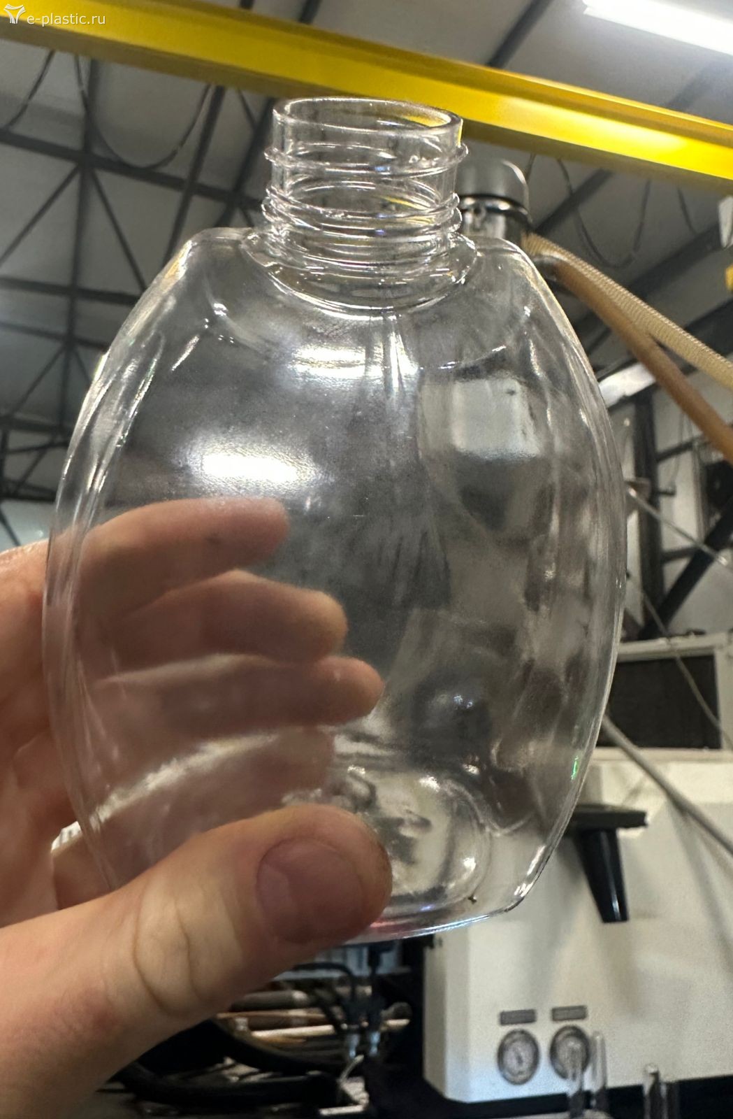

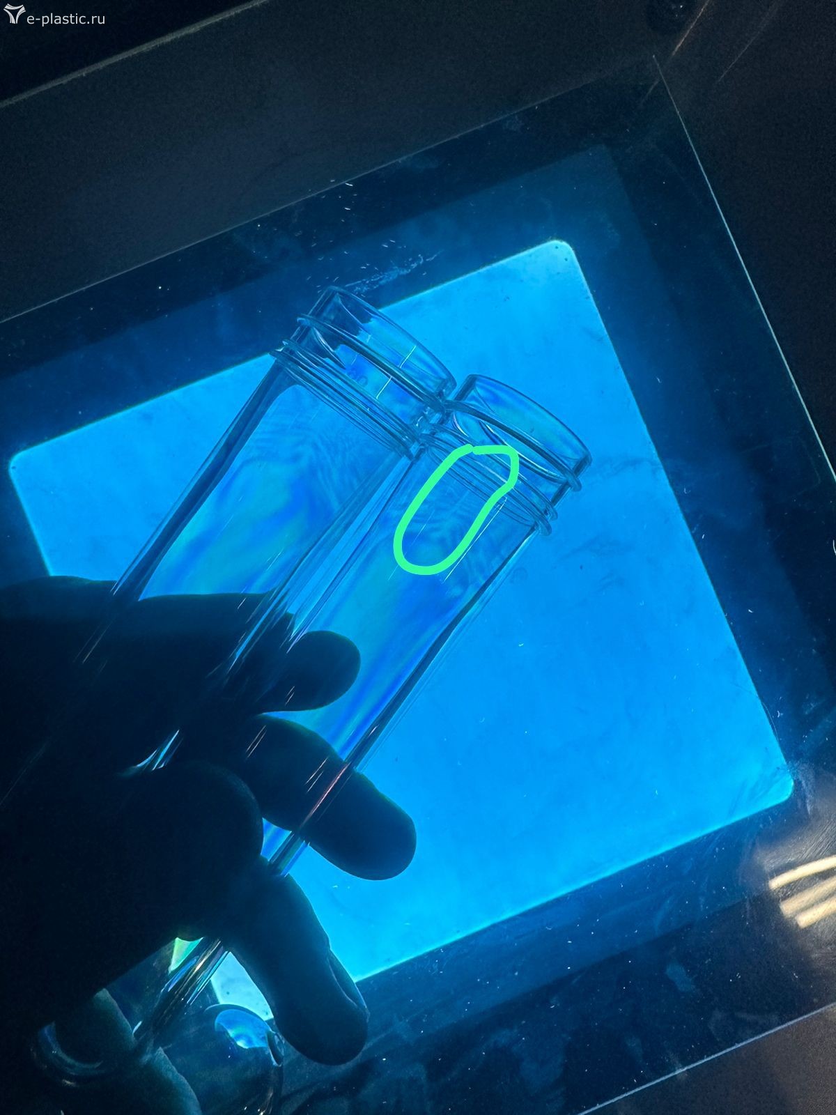

Коллеги, подскажите может кто то сталкивался с такой проблемой (см.фото)
На преформе появилась небольшая полоса, под резьбазнаком, в каждом цикле в одном и том же месте.
Видно только на поляризационная лампе и после раздува преформы.

Вроде у нас такое было, мы не смогли настроиться на Белорусском сырье (из-за малого опыта работы с ПЭТ). После замены сырья проблема сама ушла.

Возможно этот отпечаток образуется при передаче преформы с выталкивателя в охлаждающий блок. Обратите внимание и попробуйте поменять местами стаканы робота.

Возможно воздушные каналы забились или слишком мелкие. Нужно попробовать полугубки попробовать протереть с растворителем и попробовать смыкание формы попробовать сделать не таким женским.
