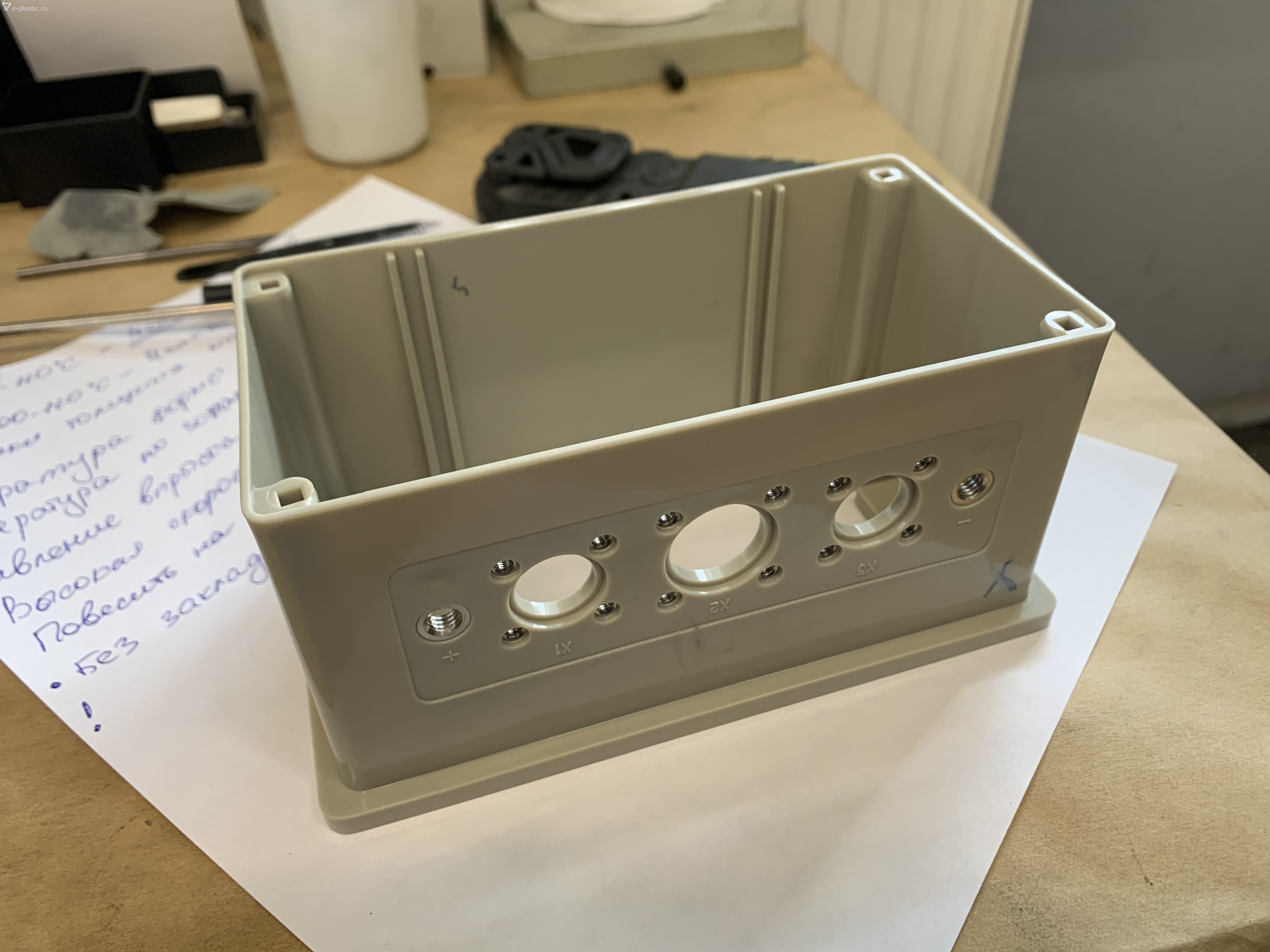

День добрый, прошу коллективной помощи и вашего мнения по ситуации.
Лью детали из поликарбоната. Деталь - коробка с толщиной стенки 1,8 мм, по бокам бобышки для самореза. Вес отливки 210 грамм.
Режимы:
Сушка - 100 градусов 12 часов
Температуры от задней части к соплу: 235-250-260-270 (сопло)
Заливка в центр, холодный канал
Форма не новая, работает много лет
Проблема: детали после литья эластичные. Спустя 2 недели становятся хрупкими. На бобышках появляются трещины. При закручивании самореза - откалываются куски или идет трещина.
Чем можно исправить ситуацию?

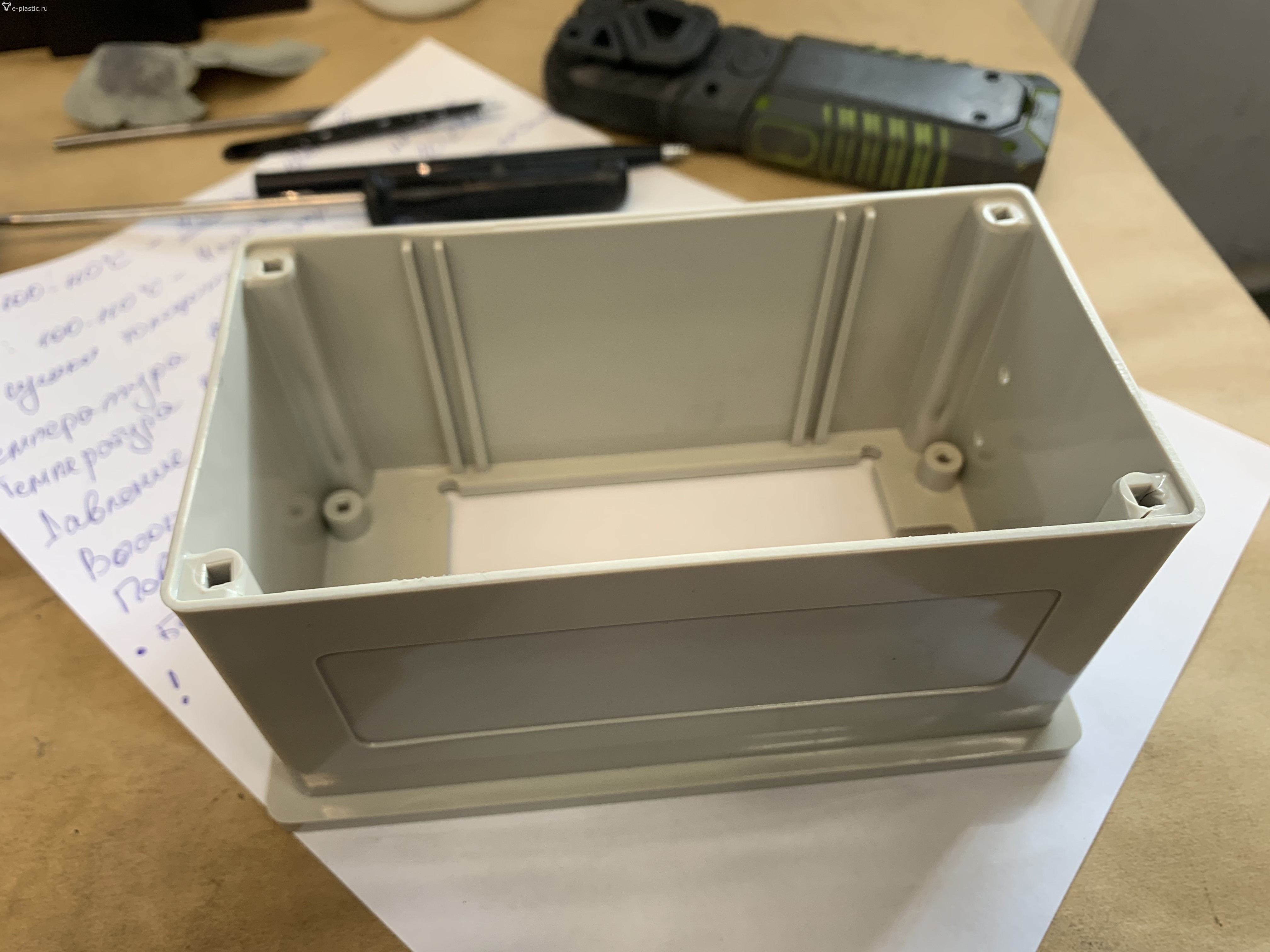

П.С. На фото 2 исполнения, есть с закладными и без. Проблема на обоих вариантах одинаковая

Саморез сломает поликарбонат в любом случае. Он крепится , через уже просверленное отверстие и желательно с шайбами металл/резина , но не маморезом. Почему со временем, трудно сказать. Он у вас скорее всего без уф стабилизатора, но сильно короткий срок и наверняка не на солнце держали. Почему не взять ПК/АБС ? Или просто АБС ?
Кстати, для литья поликарбоната температуры очень низкие .

Значит ищите, что изменилось. Материал поставщик, температуры формы, сушка материала. Действительно ли он сохнет или только греется. Остаточную влажность есть чем измерить? Не стоит ли долго сушеный Материал в бункере машины . Поликарбонат хватает воду налету.
Ещё. Почему такой цвет? Добавки суперконцентратов?

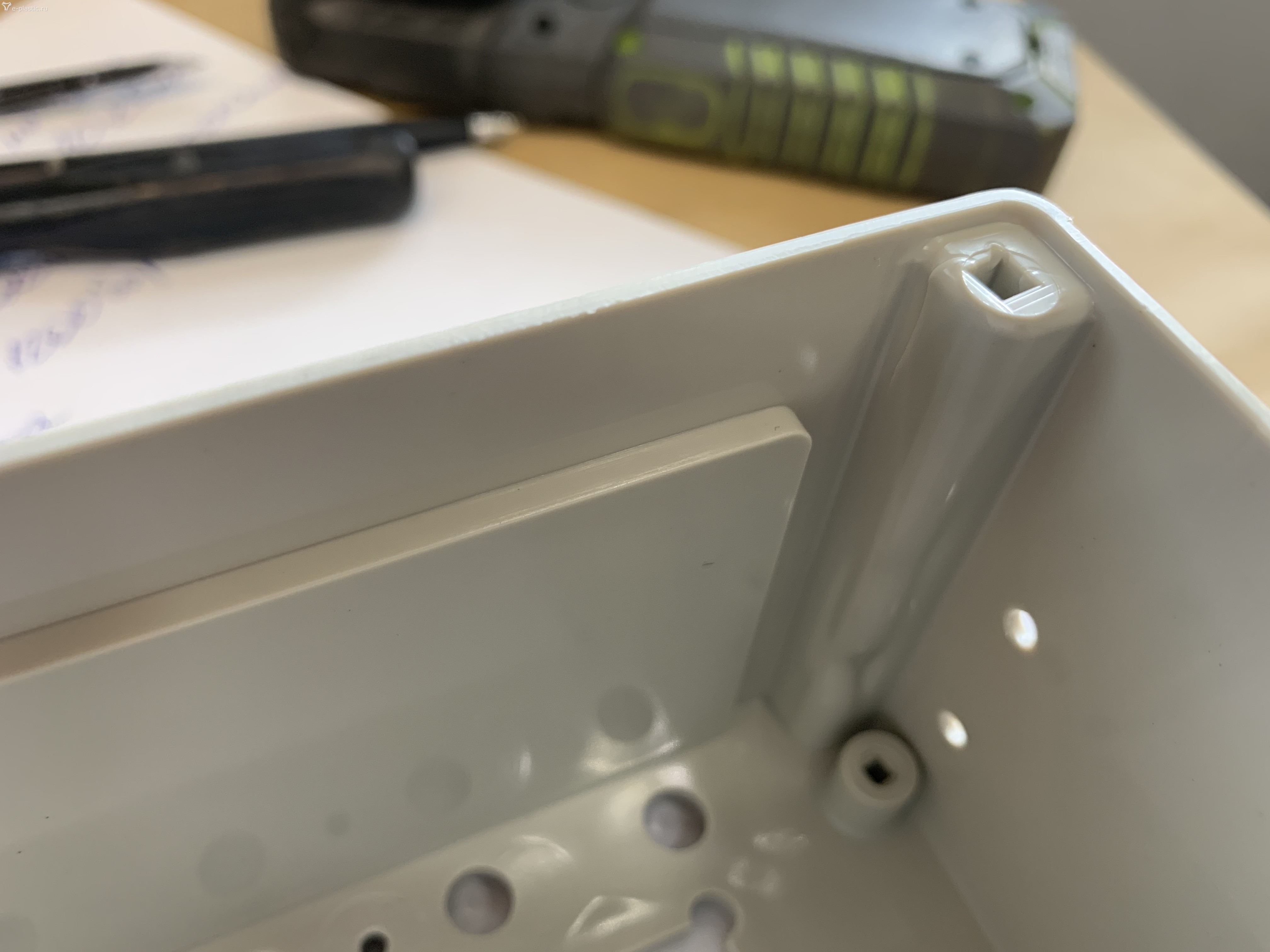

Деталь имеет в своей конструкции один нехороший (нетехнологичный) элемент: толстые бобышки, примыкающие к тонкой стенке. Это плохо для всех пластиков, но для ПК особенно, так как создает внутренние напряжения при усадке. А внутренние напряжения и есть причина трещин. Непонятно, зачем бобышки тянутся на всю высоту детали, если саморезы вкручиваются с одной стороны на 3…5 витков. Очевидно, что прикручивается крышка. Почему нельзя было выполнить с лицевой стороны радиусные освобождения на необходимую глубину, и материал съэкономили бы малость. Просто вы работали на грани допустимого, а когда условия немного изменились, то пошел брак. На мой взгляд могут быть две причины: литье в холодную форму и перемещение не совсем остывших отливок в сильно холодное складское помещение.
Сообщения: 1112
Благодарил (а): 1404 раза
Поблагодарили: 542 раза
Re: Деталь из поликарбоната становится хрупкой спустя время
#16 Сообщение st_alexander » 17 окт 2023, 22:58
Алексей shm писал(а): 17 окт 2023, 22:38 Деталь имеет в своей конструкции один нехороший (нетехнологичный) элемент: толстые бобышки, примыкающие к тонкой стенке. Это плохо для всех пластиков, но для ПК особенно, так как создает внутренние напряжения при усадке. А внутренние напряжения и есть причина трещин. Непонятно, зачем бобышки тянутся на всю высоту детали, если саморезы вкручиваются с одной стороны на 3…5 витков. Очевидно, что прикручивается крышка. Почему нельзя было выполнить с лицевой стороны радиусные освобождения на необходимую глубину, и материал съэкономили бы малость. Просто вы работали на грани допустимого, а когда условия немного изменились, то пошел брак. На мой взгляд могут быть две причины: литье в холодную форму и перемещение не совсем остывших отливок в сильно холодное складское помещение.
Хотел бы еще отметить как усадка в этом месте смущает. Ну это ведь не формообразующая такая?
Алексей shm
Сообщения: 254
Город: ЦФО
Поблагодарили: 86 раз
#17 Сообщение Алексей shm » 18 окт 2023, 09:49
Хотел бы добавить по технологичности детали. Не рекомендуется устанавливать арматуру (закладные) в изделия из ПК, особенно если оно испытывает цикличные изменения температуры.

st_alexander писал(а): 17 окт 2023, 22:58
Просто утяжина.
Сообщения: 1112
#19 Сообщение st_alexander » 18 окт 2023, 10:12
Алексей shm писал(а): 18 окт 2023, 10:06 Просто утяжина.
Просто ее величина
#20 Сообщение Артур69 » 18 окт 2023, 10:35
Да , видимо это утяжина . Я принял сначала за schwarze Wolken. Так называемые чёрные облака , когда краситель выдавливается из материала. Хотя, вы правы , из уже крашенной гранулы ? Интересно какова длина кернов или шиберов, для отверстий. Это многое могло бы объяснить. Такой толстый брусок будет стягиваться. Он там видимо и для жёсткости конструкции. Иначе зачем на всю высоту. Хотя можно было просто рёбра сделать.

Артур69 писал(а): 18 окт 2023, 10:35 Да , видимо это утяжина . Я принял сначала за schwarze Wolken. Так называемые чёрные облака , когда краситель выдавливается из материала. Хотя, вы правы , из уже крашенной гранулы ? Интересно какова длина кернов или шиберов, для отверстий. Это многое могло бы объяснить. Такой толстый брусок будет стягиваться. Он там видимо и для жёсткости конструкции. Иначе зачем на всю высоту. Хотя можно было просто рёбра сделать.
Абсолютно верно, это утяжка. Глубина отверстия квадратного 20 мм
#23 Сообщение Артур69 » 18 окт 2023, 13:40
Roman S писал(а): 18 окт 2023, 13:13
Ладно, бог с ней глубиной и конструкцией. Менять вы ничего не хотите , потому ищите проблемы в материале. У нас были подобные проблемы но с PMMA . Помогло добавление в крашенный материал 20 процентов прозрачного. Он мягче . С тех пор проблем небыло.
Всё таки, скажу пару слов о конструкции. Ну не Олег я Кошевой :-): .

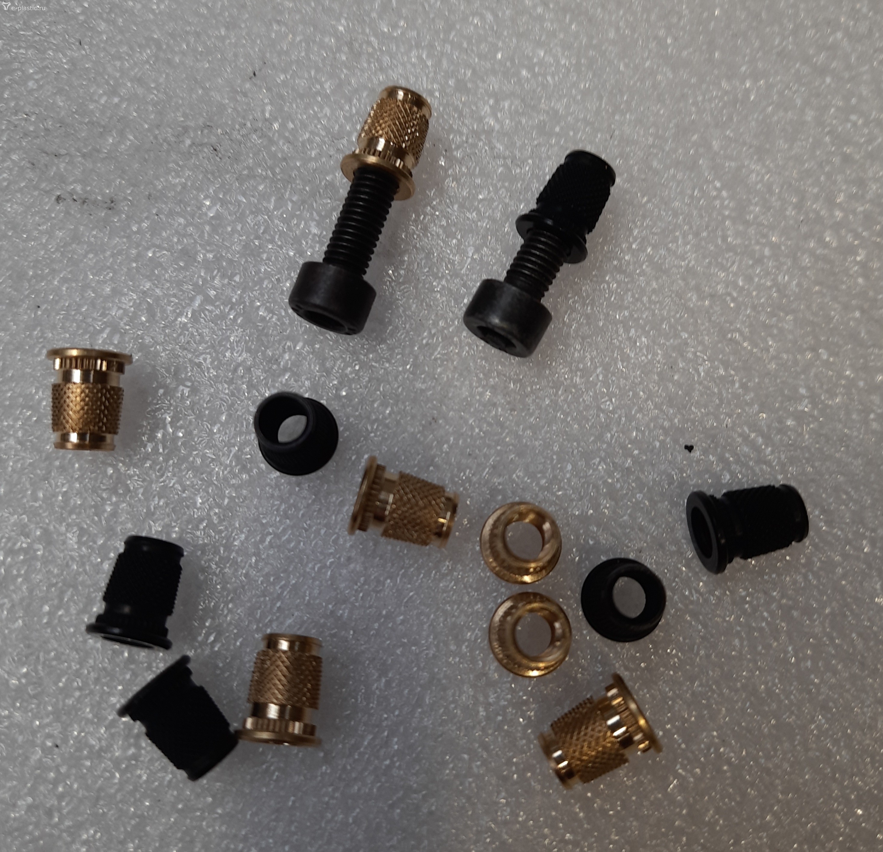

У вас деталь одноразовая? Просто все подобные вещи мы делаем с закладной резьбой буксой. И вкручивайье потом не шурупы а болты , причём много раз . Или просто на горячую попробовать буксы выдавить?
Тоже мешаем с прозрачным, добавляем около 30-40%, внешний вид так лучше после литья.
Деталь не предполагает разборку. Не понял про выдавить буксу на горячую? Точно не пробовали, но смысл не понял этого :)
#25 Сообщение Артур69 » 18 окт 2023, 14:08
Всё просто. Выбираете нужную буксу, льёте деталь, снимаете и пока горячая вдавливаете буксу. Как пример. Их конечно миллион разновидностей.
Design61 4x Gewindestopfen Vierkantrohrstopfen 20x20 mm Wandstärke 1-2 mm mit M8 Innengewinde https://amzn.eu/d/dkZwUKn
Roman S
Сообщения: 14
Зарегистрирован: 16 окт 2023, 14:20
#26 Сообщение Roman S » 18 окт 2023, 15:07
Артур69 писал(а): 18 окт 2023, 14:08 Всё просто. Выбираете нужную буксу, льёте деталь, снимаете и пока горячая вдавливаете буксу. Как пример. Их конечно миллион разновидностей.
Теперь понял. Не сталкивался с такой технологией, изучу процесс, спасибо
#27 Сообщение Артур69 » 18 окт 2023, 15:45
Roman S писал(а): 18 окт 2023, 15:07
Всегда пожалуйста. Я думаю вам бы даже такие подошли?
Roman S
Сообщения: 14
#28 Сообщение Roman S » 18 окт 2023, 16:15
Артур69 писал(а): 18 окт 2023, 15:45
Пока не знаю, изучу вопрос)
