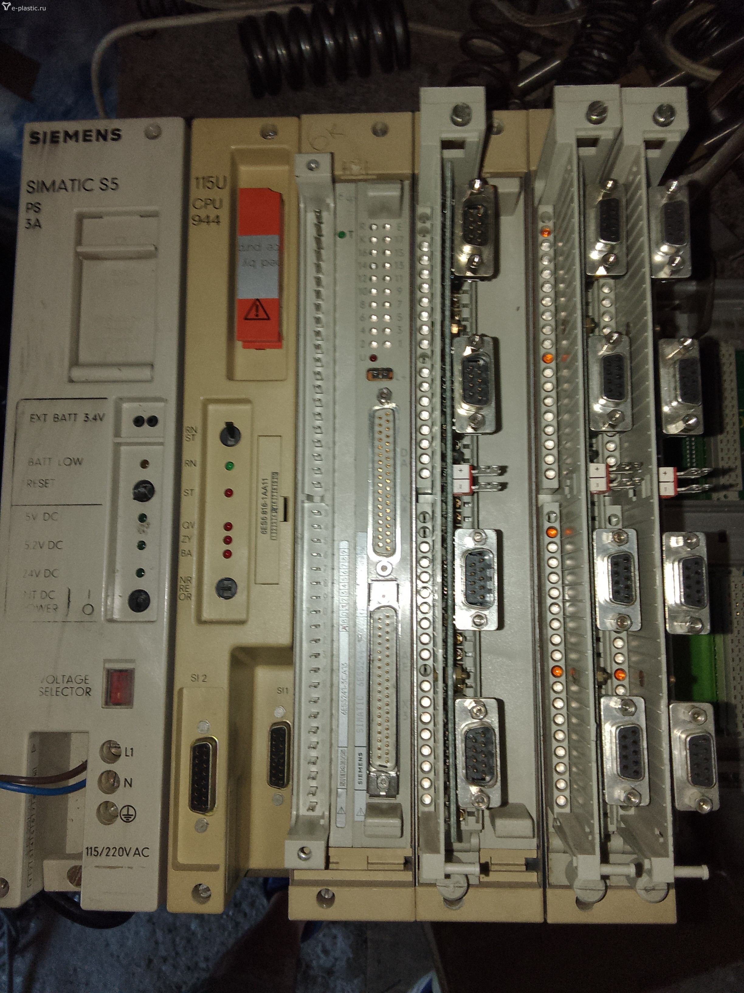

Re: ищу программу
Вечер добрый. Судя по длительному молчанию форума, помочь Вам сможет лишь сервисная служба производителя. Успехов.

Re: ищу программу
Добрый вечер. Чета непонятна марка ТПА. Такие контроллеры стоят на Demag 90-х годов выпуска, конкретнее Demag D55. Для такого попробую поискать. У Вас EPROM испортился? Там есть целый алгоритм перезагрузки ПО.

Re: ищу программу
Что значит слетела? Как сделали вывод?
Всё записано на EPROM.
Либо EPROM умер, либо нужна инициализация, которая правильно запускает CPU. Про инициализацию таких CPU поищите на форуме.
Серия контроллеров такая, но конфигурация совсем иная. Не тратьте время, ни от какого из DEMAG-ов не подойдёт.Val0266 писал(а): 11 сен 2023, 17:57... Такие контроллеры стоят на Demag 90-х годов выпуска, конкретнее Demag D55. Для такого попробую поискать...

Re: ищу программу
Фото включенного контроллера в студию. Посмотрим индикацию и решим, то делать дальше.

Re: ищу программу
Перезапуск контроллера:
- Надавить вниз и держать в этом положении выключатель "NR-RE-OR" (положение "OR").
- Выключатель "RN-ST" привести в положение "ST". Светится СИД "ST".
- Выключатель "RN-ST" привести в положение "RN". Светится СИД "ST".
- Выключатель "RN-ST" вновь привести в положение "RN". СИД "ST"
гаснет и вновь зажигается приперно через 1 секунду. Эту последнюю операцию повторить и затем привести выключатель "RN-ST" в положение "ST".
- Теперь отпустить выключатель "NR-RE-OR".
- Включить выключатель "RN-ST" на "RN". Светятся СИд "RN" и "ST".
Предварительно проверить буферную батарейку в блоке питания (жёлтый СИД)

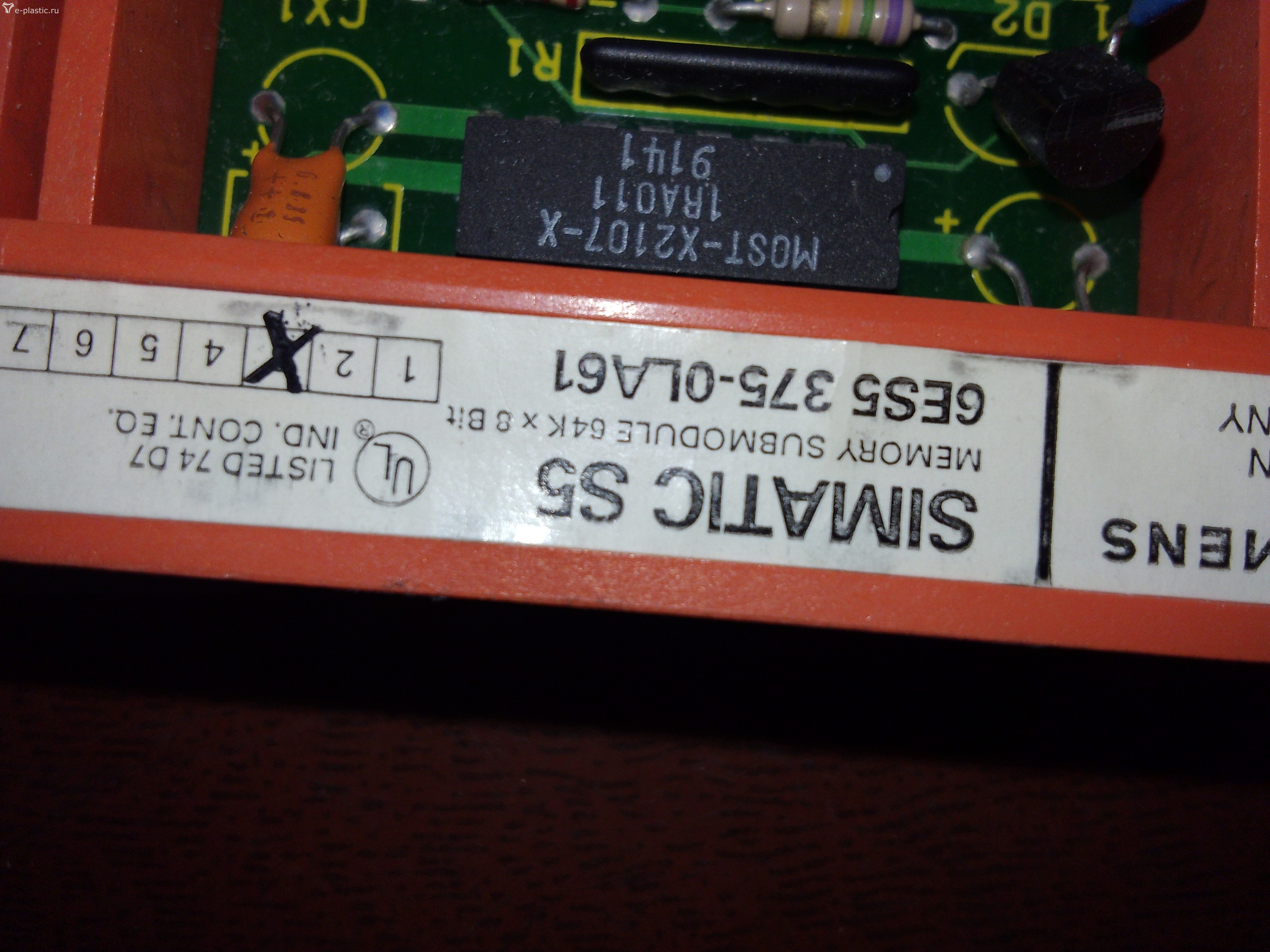

Re: ищу программу
еще раз, здравствуйте. дело в том, что все блоки и контролер с этого станка переставил на другой станок (mir 220 ) работает без проблем, естественно с другим EPROM. 'электронщик посоветовал искать такой же EPROM или родную программу, как-то так.

Re: ищу программу
Проверьте, будет ли штатно работать на сбойной машине модуль памяти, взятый с другой машины. Если да, то переносите прошивку на дефектный модуль (убедитесь, что не в контактах засада). Там стоят раритетные 28С512 с ультрафиолетовым стиранием. Их можно наковырять из старых плат, если купить не удастся. Может и родные сгодятся - только прошить. В продаже предлагают кучу программаторов. Я пользуюсь китайским TL866A.
