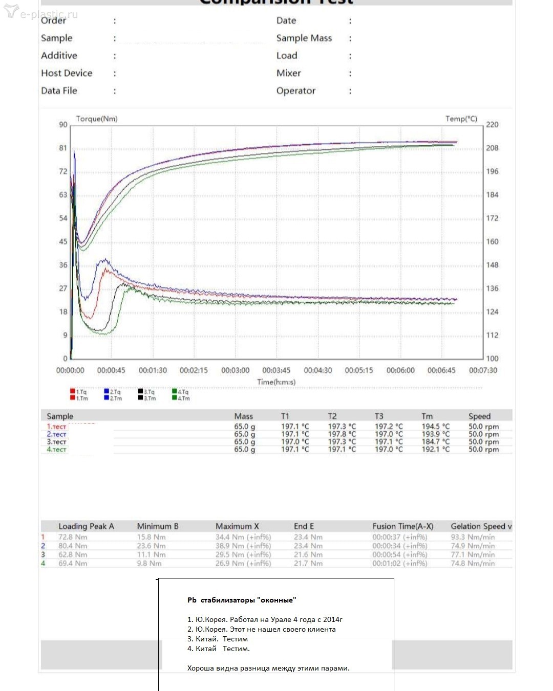

Сегодня хороший день. Для получения новых знаний.
Поэтому Предлагаю здесь начать обсуждение и выработку общей методики для работы на этой машинке. ( в Сети крупиц инфы).
По роду работы. Часто бываю у переработчиков ПВХ.
Хочу отметить такие пластографы сейчас уже стоят на многих заводах. А кого то уже есть и два! :co_ol:
Не удержались и мы. Почти год HAPRO учит нас уму разуму.
Пластограф HAPRO 200C/ Выпускают в двух модификациях для работы с ПВХ
- объем смесительной камеры 30см3 - чисто для ПВХ
- объем 60 см3 универсальный. В зависимости от формы роторов для практически всех полимеров. Есть роторы для ПВХ- наш случай.
Машинка с очень широким диапазоном настроек. По температуре, числу оборотов , Есть некоторый диапазон по весу порции.
За этот год. Мы ищем оптимальные настройки. Которые дают наиболее внятный результат при сравнении пластограмм. И в оценке органолептических свойств расплава полимера в конце теста.
Сегодня базовые значения у нас . Температура камеры- 197*С. обороты 50, масса 65 гр. Для рецептуры 50 в.ч. плюс - минус 20 по мелу. время работы 7 минут. на смоле К-65.
Получаем Перегрев в точке Е не более 10*С относительно температуры корпуса.
У поляков . Считается перегрев более 20 - не оптимальный режим машины . или недостаток смазок!
Сегодня мы можем с долей уверенности говорить что.
- Момент в точке В напрямую связан с наполнением системы
- температура плавления полимера в точке Х зависит сильно от коэфф. К. И не зависит от оборотов и температуры плит корпуса.
- момент в точке Е зависит от вязкости модификатора при 2 в.ч.. И в очень небольших пределах регулируется смазками.
Куда ходить пока боимся?.
- это наполнение от 90в.ч. и выше. там, очевидно, другие обороты и температуры корпуса...
Не очень ориентируемся в пластограммах ПВХ с нулевым наполнением.
Не ходили пока на время динамической деструкции...
Поэтом предлагаю здесь обсуждать работы на этом инструменте.
И если у кого есть методическая литература по работе . Поделитесь! Знаю много работ по пластограммам у поляков и чехов. ссылки есть но на бумажные носители.
Уверен. Будет проще нам всем.

Например. Мы выбрали для себя простую оценочную рецептуру
ПВХ -мел-стаб-модификатор. Получили высокую повторяемость на одной и той же смоле
Сменили смолу. И та же рецептура увеличила время A-X. Оказалась игрушка может различать и смолы ПВХ. Вероятно степень чистоты от катализаторов и ПаВов при синтезе - как смазки. У разных производителей.
Теперь взять и проверить рецептуру у клиента это ещё не всё. Нужно иметь ещё и его смолу для корректного дальнейшей работы....
Сейчас смотрим на влияние дозы наполнителя на момент в точке В. А это вероятная причина поломки шнеков в
зоне перед дегазатором . В рецептурах на высоких мелах.
ЗЫ. Это ни какие не утверждения! Это пока наблюдения и первые выводы. Которые предлагаю обсуждать

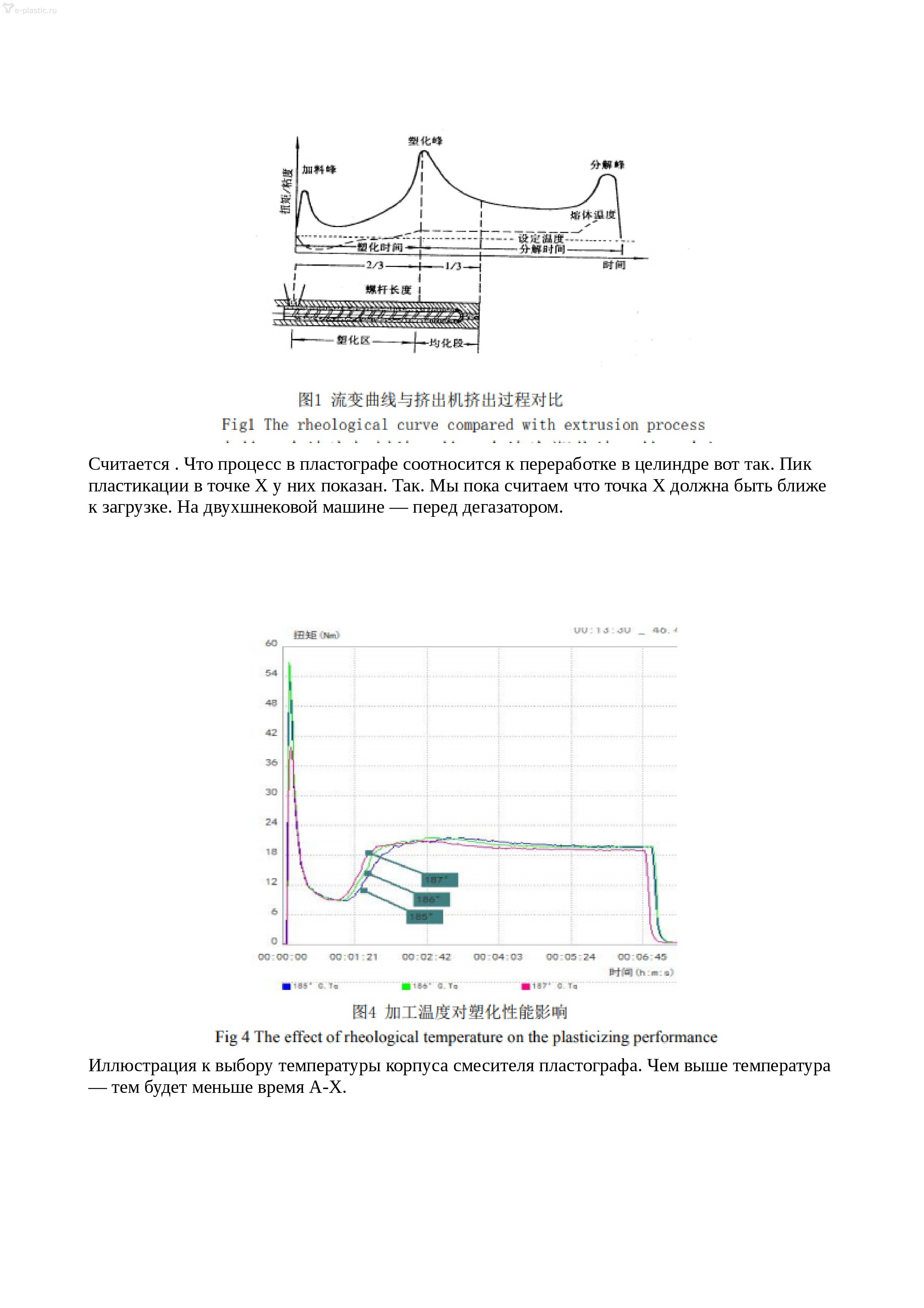

Пластограмма. Это графики изменения момента на валу и температуры материала за время смешивания в камере.
Программа прибора выделяет характеристические точки на графике момента:
Точка А.В,G,X,E,S
Расскажите чем обусловлены моменты в этих точках.
Время плавления смеси в камере это Tame A-X. Каким оптимальным оно должно быть для рецептур непалстифицированного ПВХ.И почему. Как им управлять при увеличении наполнителя в рецепте.
Как соотносится это время Tame A-X в реометре . С временем и местом плавления в боевом экструдере. Коническом или параллельном.
У Брабендера в буклете есть график наложения пластограммы на шнек мвшины. Конечно это картинка "в общем". Как эта пластограмма рвботает в реале?

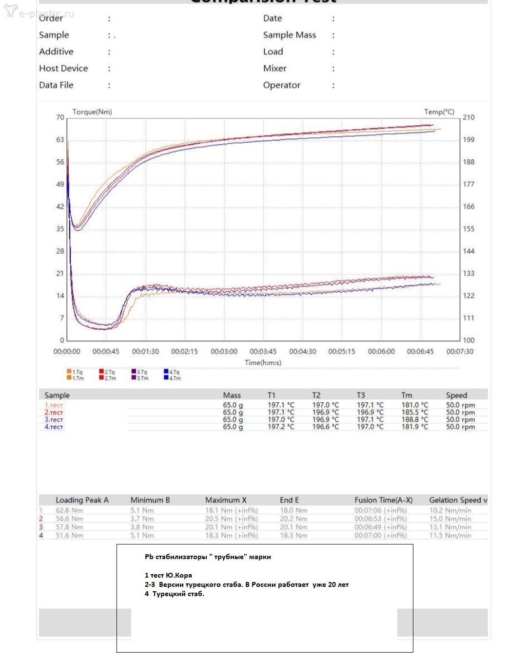

Прогнали через пластограф все смазки и модификаторы . До которых дотянулись
Базовая смесь ПВХ-ТОСС-НСС-Мод.-Мел. режим 50 об. масса 65. темп. 185 время 7минут.
Ввод добавки от 0,2 до 1,2 с шагом в 0,3
Набрали таблицу...
Результатом работ. Стало. Полное совпадение пластограмм смеси на 30% комплексном стабе известного производителя и нашей сборки стаба в в той же дозировке. Наша сборка стаба получилась из 6 компонентов.
Сегодня. ИМХО. Предполагаем. Пластограмма все таки больше описывает процессы в шнеках. И нет пока понимания процессы течения в инструменте.
Нужна сравнительная работа на боевом смесителе и экструдере.
Так как. Замечено. Энергия переработки ( а такая функция у ПО есть) отличаются у смесей с боевых смесителей и нашего мал. лаб. смесителе. Очевидно из за того, что наши смеси не греются при смешивании....

Для самостоятельного изучения.
Ликбез от производителя приборов
http://www.changkaish.com/article4.html

#14 Сообщение Владимир Юрьевич » 20 окт 2023, 14:52
Решили проверить почему не было повторяемости пластограмм на смоле с одним и тем же К
В этот раз взяли
-две пробы смолы с одного завода. Разница в поставке 2 месяца
- одну китайскую марку
- вытащили из памяти ПК пластограмму смолы с еще одного завода.
Повторили тесты на пластографе с одной и той же маркой мела.
Получилось.
- Время А-Х на смоле из памяти ПК - 51 сек
- Время А-Х двух смол другого завода - 79-91 сек
- Время А-Х китайской смолы -135 сек
Получается .
Можно определить разницу в переработке ( провести коррекцию ) смеси ПВХ в зависимости от изготовителя смолы.
Вопрос. Коллеги. Как вы оцениваете работу своих машин при переходе с наших смол на Китай?

Мы продолжим. Пообщался с заводом.
Менеджер по продажам сбросил краткую методичку. Спасибо ему.
Пробуем перевести методичку. Первые картинки

Хочу добавить по вебинару...
Создатели комплексных стабов умные и понимающие в этом толк люди.
Допустить такой большой разлет пластограмм по времени пластикации и моменту в точке В от партии к партии они просто не могли.
Мы потихоньку собираем и тестим стабы при одних и тех же условиях. Появилась возможность сравнивать.
Возможно у нас еще не все получается. нам 1 ноября всего то год.
Но вот, что мы получили:
Готовы обсуждать. Тут снова есть необходимость получить обратную связь. За какое время смесь пролетает от загрузки до дегазатора. И какова температура расплава в дегазаторе.

Удалось наложить на режим пластографа режимы переработки KMD 90 оконные профиля.
Два клиента провели замеры по нашей просьбе... СПАСИБО!
Похоже, удалась коррекция температур и вращения роторов пластографа. Под время прохода и температуры цилиндра и расплава на боевых машинках.
Похоже можно пересчитать режим пластографа под экструдер...
Задача - получить совпадение пластограммы по температуре и времени с реальной работой.
Пока мало статистики.
Инфы по реальным возможностям пластографа мало. Поэтому , что придумали то и проверяем! :nez-nayu:
На сегодня считаем для себя важным.
Поиск места начала плавления смеси в экструдере. Как оценка остальной длины для гомогенизации расплава.
