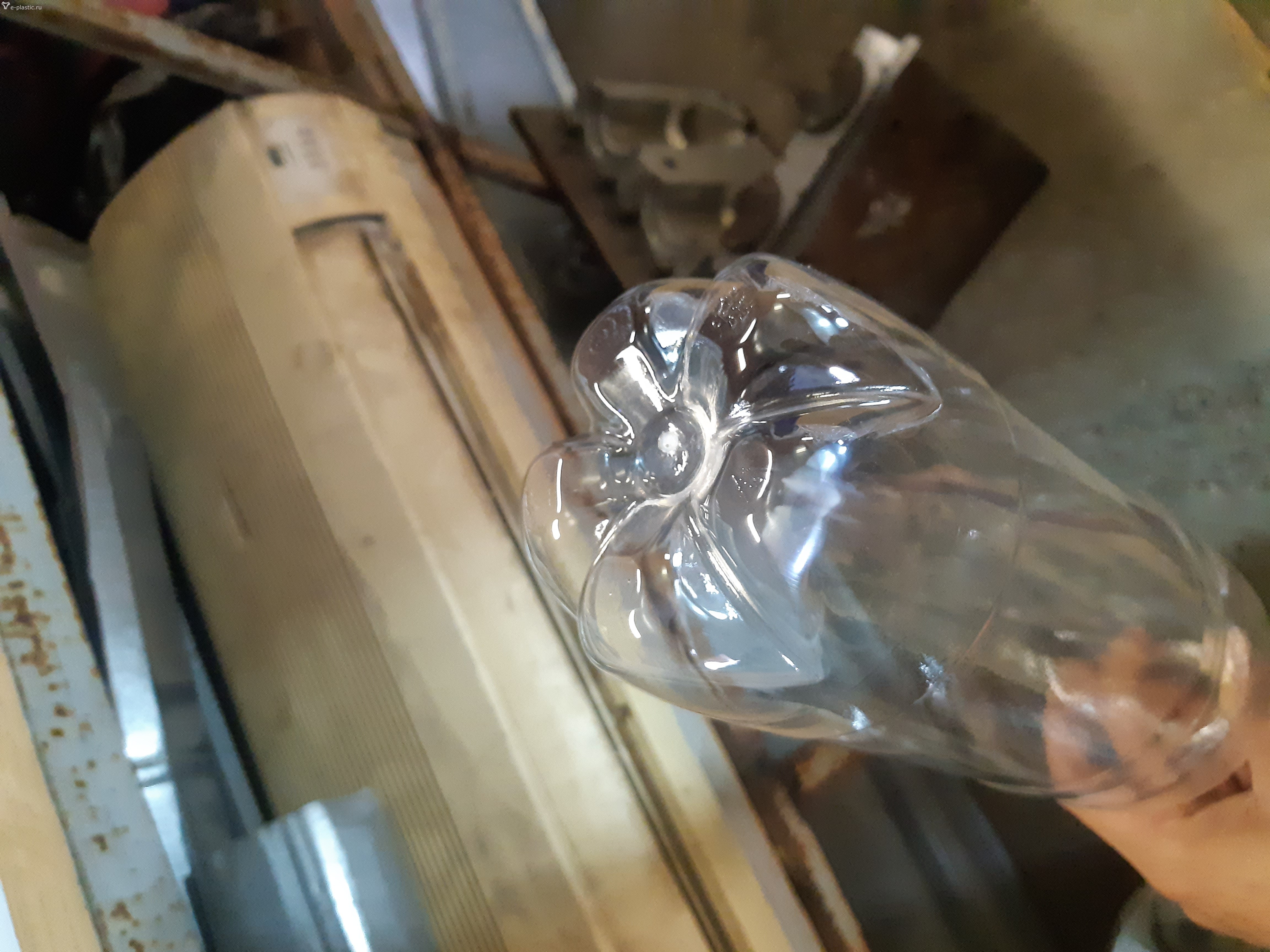

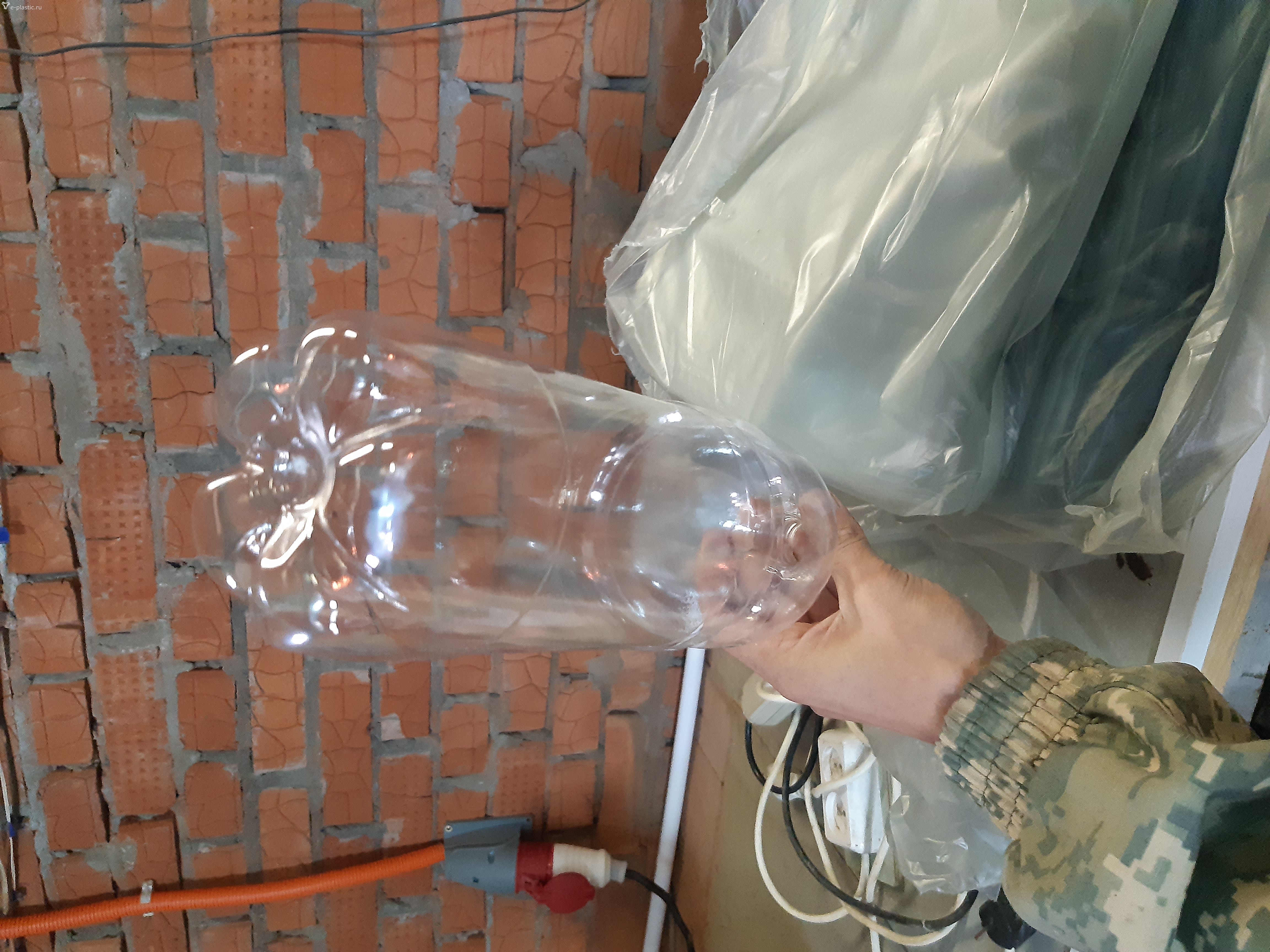

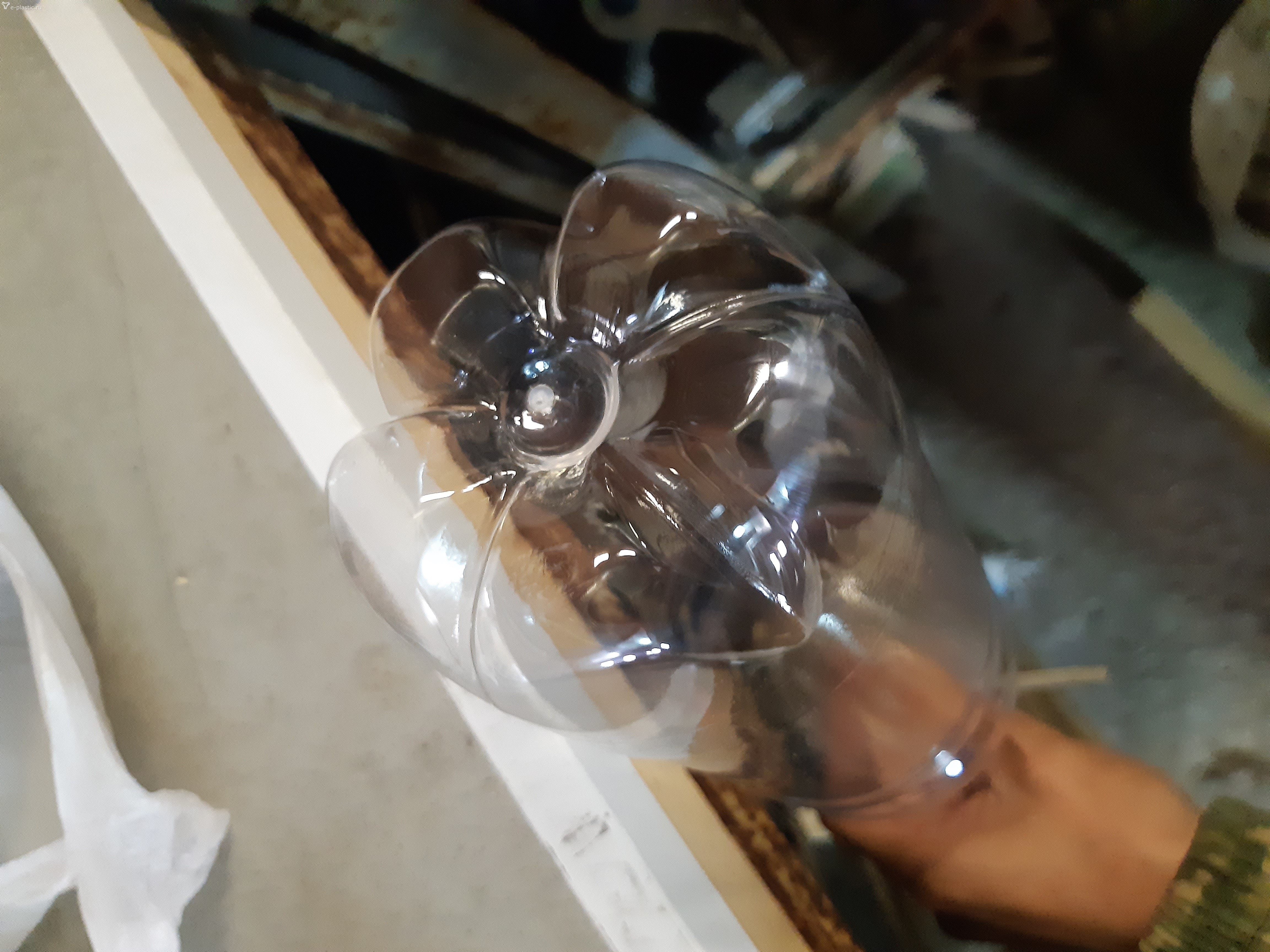

Бутылка в матрице 1,5 в правой форме выдувается с белизной, в одном и том же месте.как бы не разогревал ,как бы не разгонял в печи постоянно дует одинаково. Что делать не знаю. Может кто подскажет?

Серж Давид писал(а): 29 авг 2023, 17:08 Бутылка в матрице 1,5 в правой форме выдувается с белизной, в одном и том же месте.как бы не разогревал ,как бы не разгонял в печи постоянно дует одинаково. Что делать не знаю. Может кто подскажет?
На фото не очень отчетливо видно, но мне показалось, что у вас литник на бутылке смещен в противоположную от проблемной ноги сторону. Если это так, то причина в центровке штока. Проверьте еще, не гнутый ли у вас шток. Ну и как вариант, проверьте не забиты ли у вас выпора в этой ножке, хотя это так сильно не повлияет.
Написал вам, отправил, а потом понял, что из вашего сообщения не понятно, как у вас осуществляется опускание штоков. Если у вас стоят модули растяжки (цилиндр растяжки совмещен с цилиндром герметизации), то тогда вам надо проверить с одинаковой ли скоростью опускаются штока, и нет ли в процессе опускания на проблемной бутылке притормаживания штока. Если у вас стоят дросселя, то на этой бутылке попробуйте потихоньку добавлять скорость опускания штока и смотрите что из этого выйдет. Ну и конечно зазор до дна у штоков должен быть абсолютно одинаковый.
