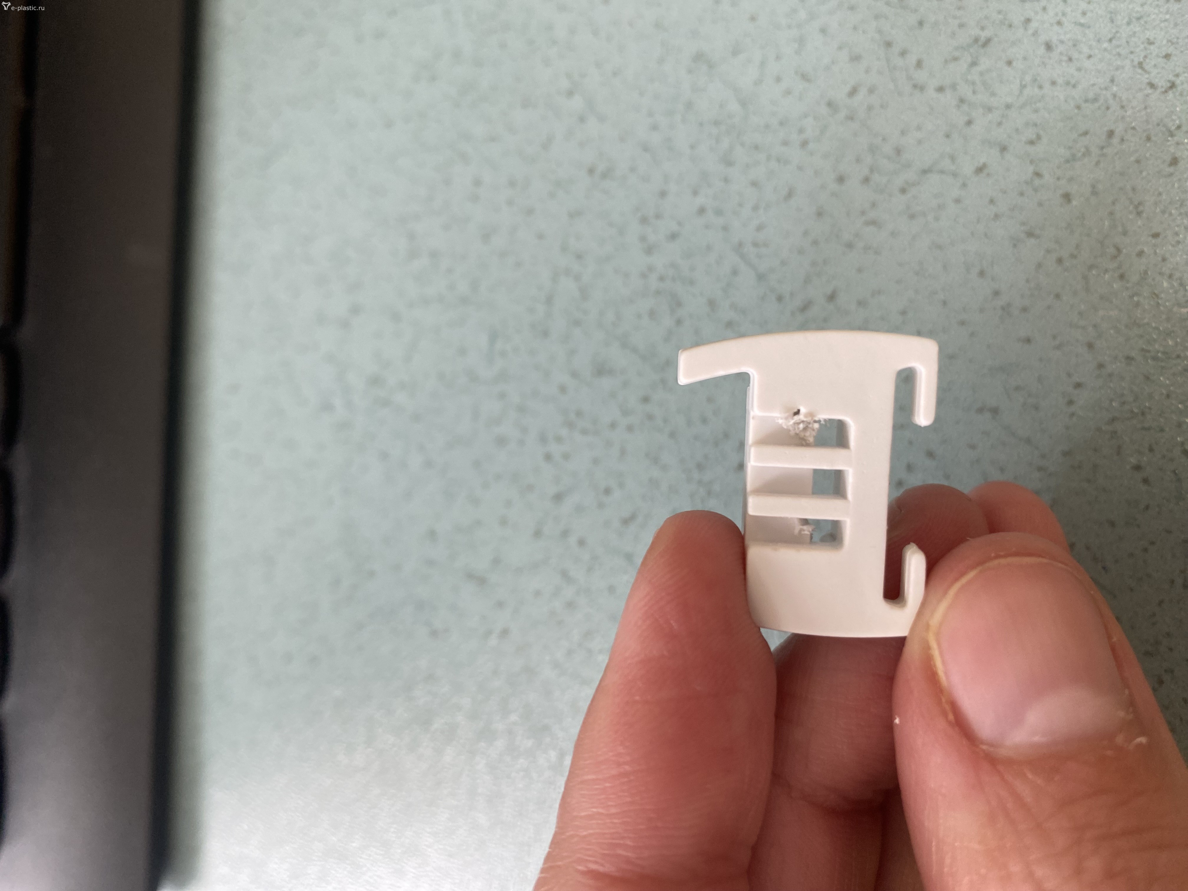

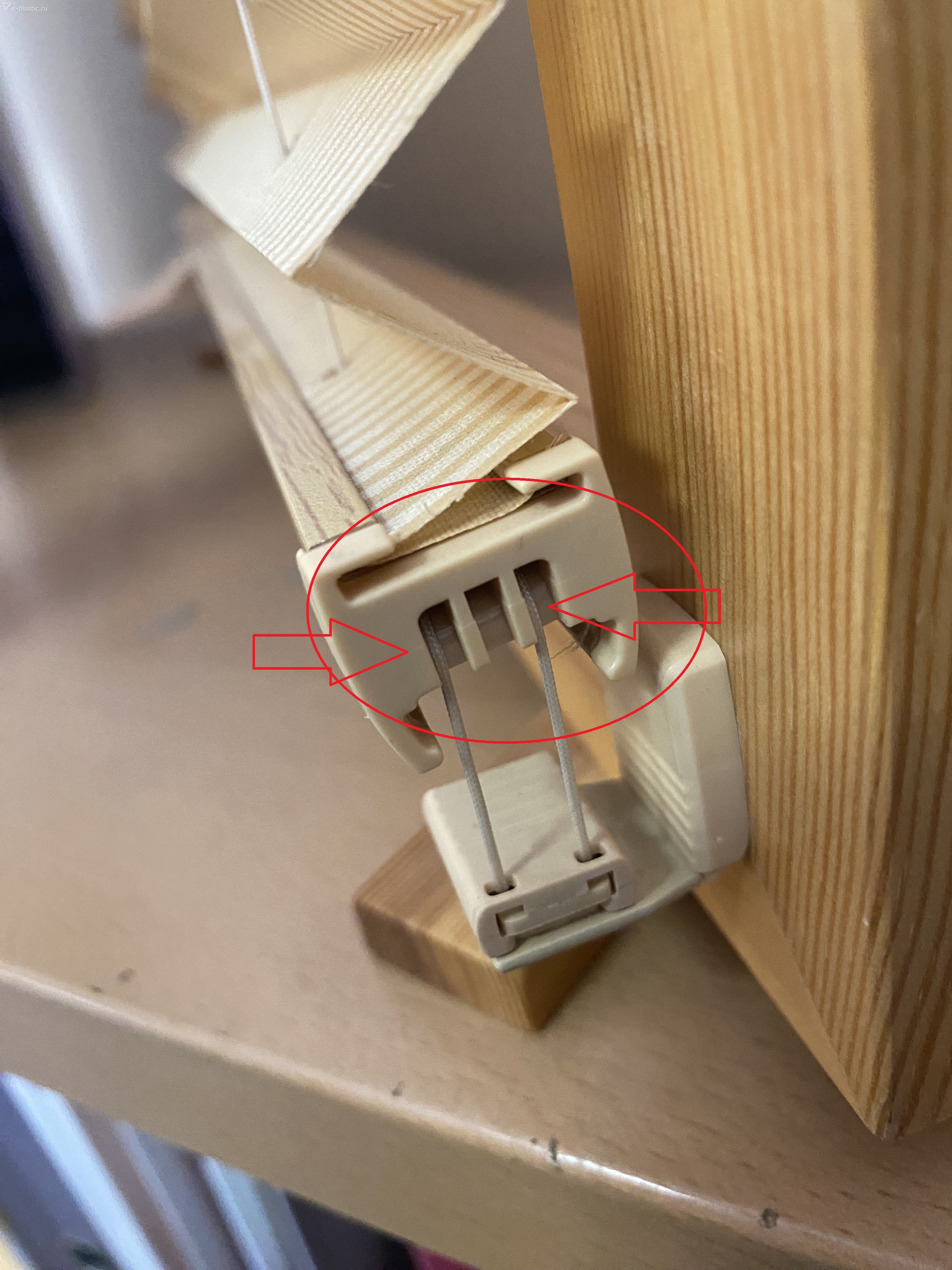

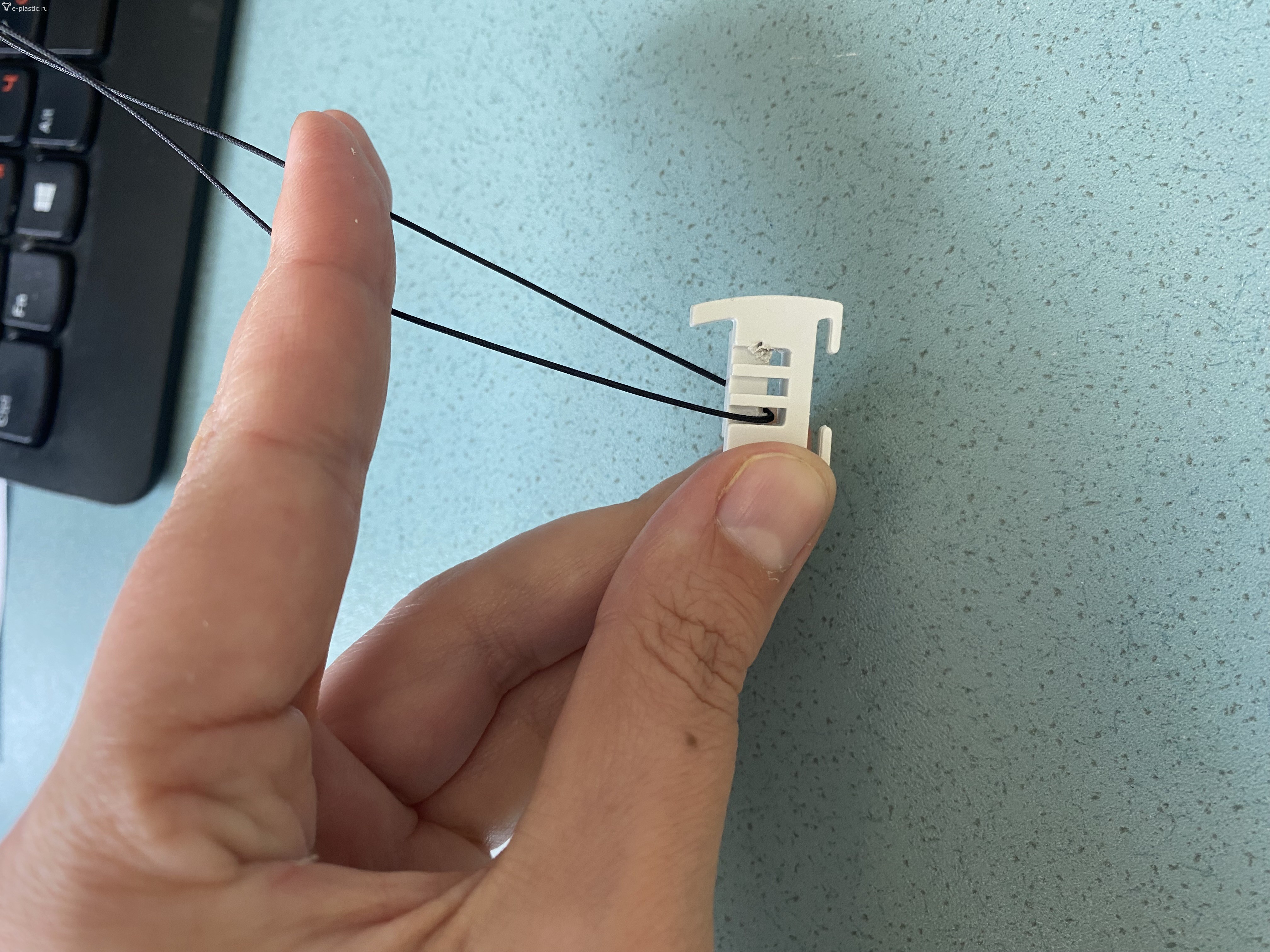

Всем доброго дня.
По возможности помогите пожалуйста с подбором материала для литья пластиковой детали. Деталь (далее называю ее "заглушка профиля") используется при сборке жалюзи.
Мы ранее возили такие заглушки из Польши, но теперь делаем их сами в России. Формы отлили, но т.к. мы не знаем материал детали и европейский производитель нам его не даст (точнее ранее они говорили, что это ABS-пластик, но насколько это верно - неизвестно), то материал подбирали "наугад", в итоге остановились на ABS пластике. Отлили, с размерами все ок, но есть проблема по прочности материала, а именно: через эту заглушку при сборке жалюзи и в дальнейшем при эксплуатации продеваются нити, и при работе шторы из-за постоянного натяжения нитей на жалюзи эта заглушка ими перетирается (такое впечатление, что она "прожигается" нитью, т.е. эффект при соприкосновении нити с заглушкой тот же, как если например быстро провести полиэстеровой нитью по руке - мы пораним руку. А заглушку нить просто перетирает). С польским оригиналом такого не было.
Компания, которая делает пресс-формы и которая нам льет эти детали, не может что-то посоветовать, предложили отлить эти детали из РОМ, но пока вот ждем образцы.
Может быть деталь действительно сделана из ABS-пластика, но требуется использование каких-то дополнительных добавок?
Есть ли возможность точно определить материал детали, в т.ч. используемые добавки?

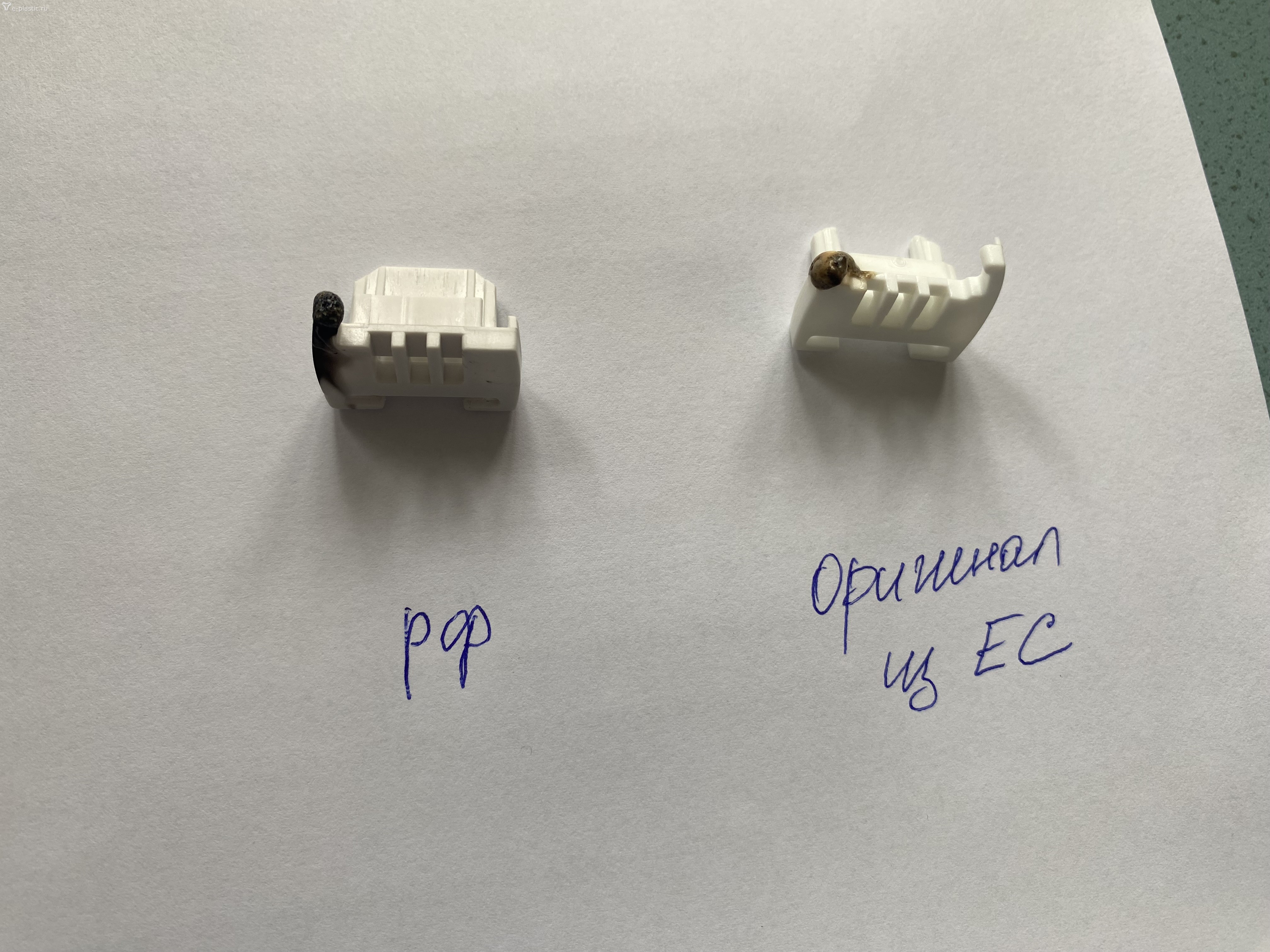

Подожгите оригинал и вашу копию, и сравните запах дыма.

Подожгли, приложила фото.
Деталь, сделанная в РФ из АБС, горит хорошо с ярким желтым пламенем, запах после горения есть, после нее обгоревшая часть приобретает черный цвет (слева на фото).
Оригинальная деталь из Европы загорелась хуже, через пару секунд после контакта с огнем, и она горела с шипением как шарики для пинг-понга, во время горения пламени практически не было, было небольшое пламя голубоватого цвета. Запах после горения был, но другой (коллеги говорят, чем-то напоминает запах у стоматолога). Обгоревшая часть приобрела серо-жето-коричневый цвет (справа на фото).

Я попробывал бы из ТПУ отлить. Одни знакомые коллеги льют похожие детали из него. Никаких проблем нету. Если интересно пишите узнаю подробнее.Malena писал(а): 23 авг 2023, 09:41 Всем доброго дня.

Не напоминает запах горелых волос?Malena писал(а): 23 авг 2023, 10:21 Запах после горения был, но другой (коллеги говорят, чем-то напоминает запах у стоматолога).

Горит голубоватым пламенем. При горении разбухает, "пшикает", образует горящие потеки. Дым с запахом паленого волоса. Застывшие капли очень твердые и хрупкие.

Спасибо большое! Да, по описанию похоже на наш.Maks42 писал(а): 23 авг 2023, 11:37 Горит голубоватым пламенем. При горении разбухает, "пшикает", образует горящие потеки. Дым с запахом паленого волоса. Застывшие капли очень твердые и хрупкие.
https://e-plastic.ru/specialistam/vtori ... plastmass/
То есть это может быть полиамид, я же верно все нашла?

Может конечно и полиамид , но если АВС , то может быть и ...

Да, у полиамида высокое сопротивление истиранию, но есть нюансы при переработке http://www.barvinsky.ru/guide/guide-materials_PA6.htmMalena писал(а): 23 авг 2023, 11:59Спасибо большое! Да, по описанию похоже на наш.Maks42 писал(а): 23 авг 2023, 11:37 Горит голубоватым пламенем. При горении разбухает, "пшикает", образует горящие потеки. Дым с запахом паленого волоса. Застывшие капли очень твердые и хрупкие.

Кстати, насчёт POM , не такая и плохая идея. Качественные составляющие для жалюзи делают именно из него. Как пример.

Но там с переработкой еще веселее

Ну да , есть нюансы. Но если правильно подойти к процессу и с хорошим материалом, не сложнее других

Стекло или минеральный наполнитель тоже истираемость повышает.

Я думаю, что там скорее ПК/АБС, но вряд ли трудногорючий, как предполагает Артур. Зачем он там? Что касается наполнения, то от протирания оно поможет, но испортит внешний вид и литься будет хуже.
Тут вопрос не к истиранию (абразивному износу), как таковому, а скорее к модулю при повышенной температуре или температуре размягчения, которая получается при трении веревки об деталь. Поэтому я топлю за ПК или АБС-ПК в данном случае. Про ПОМ знаю мало, но вроде там тоже фишка в коэффициенте трения скольжения. При этом твердость и температура размягчения довольно низкие, что в комплексе результат вряд ли даст.
