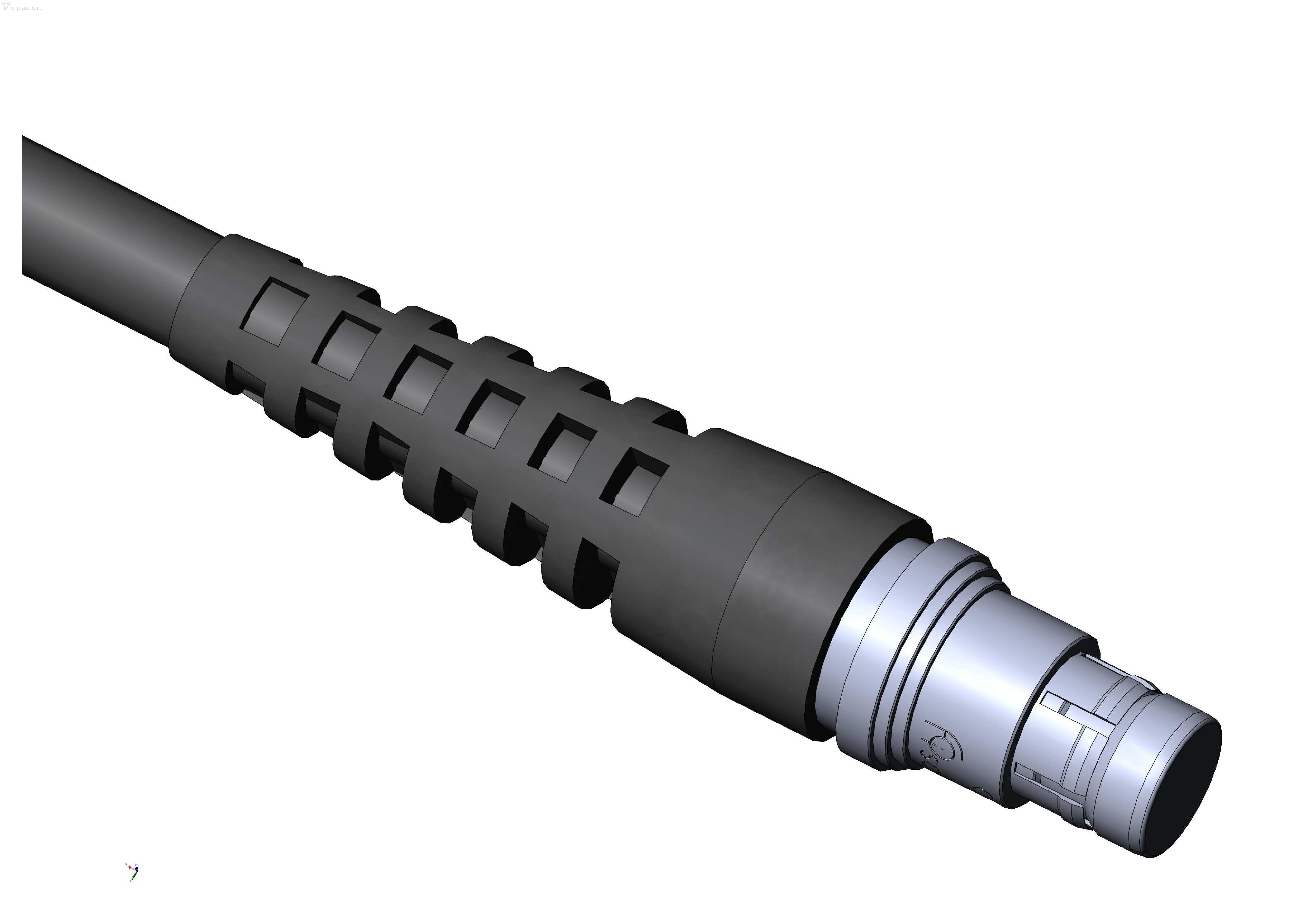

Здравствуйте,

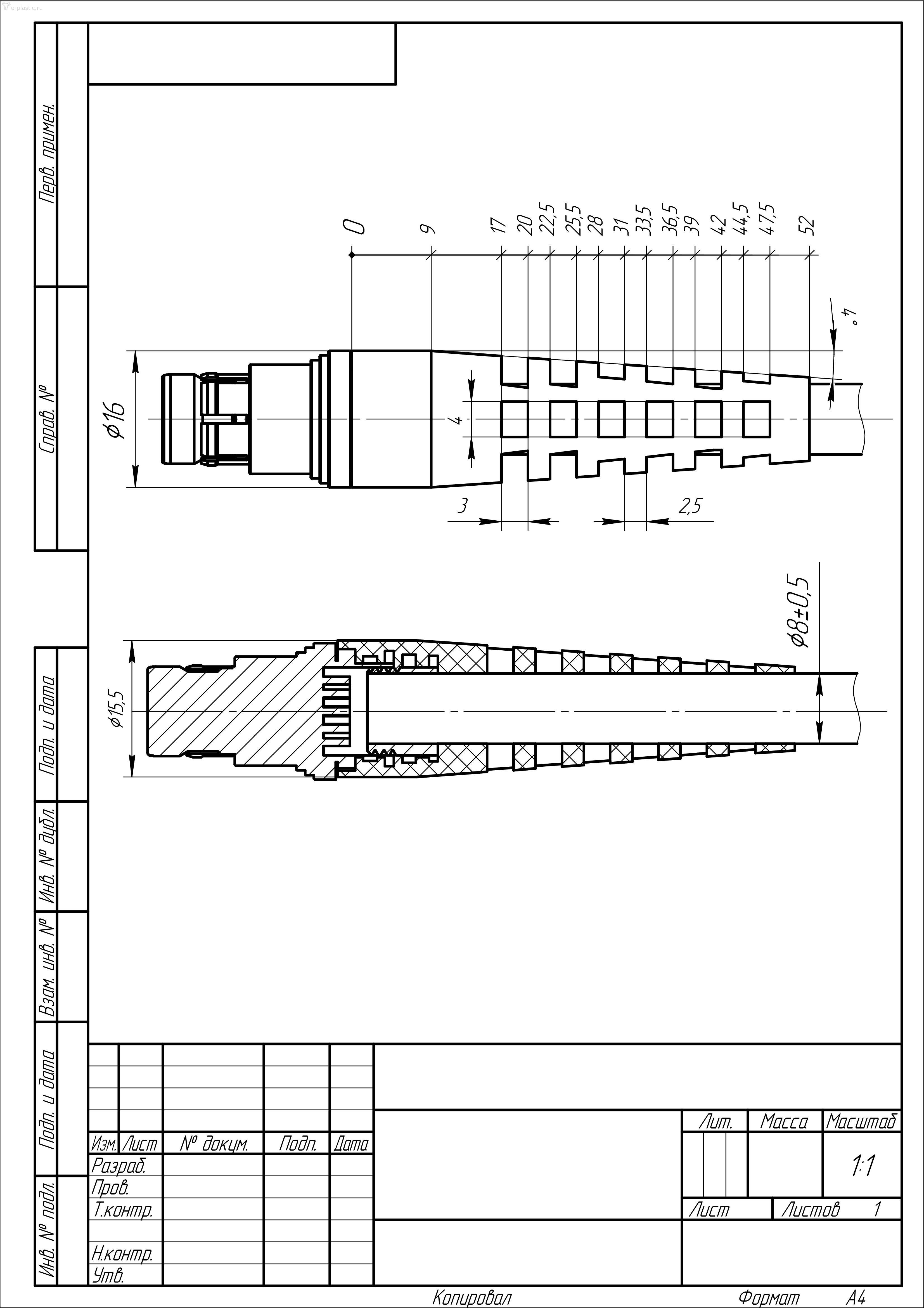

Возникла необходимость защиты выхода кабеля из разъёма. Был заказан кабель диаметром 8 мм( паспорт приложен только на диаметр 6,7 ), куплен разъём со спец.гайкой, наше предприятие готово разработать пресформу, но материал технологи сказать не могут, работали только с резиной. Разработана теоретическая форма хвостовика. Термопластоавтомата на предприятии нет.
Прошу помочь подобрать материал ( твердость по Шору 60-70, наверное) для хвостовика разъёма с разделанным кабелем ввиду отсутствия опыта в данной области.
Разъём металлический, покрытие хром.
Материал оболочки кабеля - термопластичный полиуретан.
Материал проводов кабеля ПВХ пластикат.
P.S. Присутствует опасение что при формировании хвостовика ТЭП спечет изоляцию проводов ПВХ.

Если оболочка из TPU и хотите приварить намертво, то и заливать нужно TPU.

Ясно, а марка материала/фирма не критичны?? Можно ли просто использовать TPU ориентируясь только на твёрдость по Шору??Если оболочка из TPU и хотите приварить намертво, то и заливать нужно TPU.
- Поблагодарили: 3246 раз
Re: Подбор материала заделки кабеля в разъём мелкой серии.
Да, желательно, чтобы он был не тверже оболочки.

Можно попробовать литьевой полиуретан залить, но он не особо липнет к тпу. Плюс к металлу тоже есть требования для заливки.
Идеальное решение купить не большой вертикальный тпа и путём подбора режима пробовать. Тпу идёт от 65 шор а.

Согласен с коллегами - материал заливки TPU.
Мы отливаем нечто подобное на ТПА: оболочка кабеля из TPU + сверху отливка из TPU.
Я бы еще по опыту сказал, что у самого дальнего и тонкого конца наконечника не будет спекания отливки с кабелем, но держатся будет.

Подобрали ТПУ для похожих целей. твердость 65-70 Шор А. Цена качество на сегодняшний день лучше покам не нашел! Если, что обращайсяCostus писал(а): 06 авг 2023, 20:37Ясно, а марка материала/фирма не критичны?? Можно ли просто использовать TPU ориентируясь только на твёрдость по Шору??Если оболочка из TPU и хотите приварить намертво, то и заливать нужно TPU.
