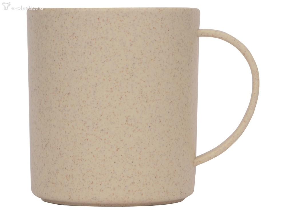

Помогите определить материал (полипропилен и пшеничное волокно)
#1 Сообщение InnaК » 26 июл 2023, 15:55
Всем добрый день. Может кто-нибудь поможет разобраться. Есть китайский товар. Заявленный состав: полипропилен и пшеничное волокно. Его еще так же называют пшеничная солома, соломенное волокно, шехула и тд. Может кто-то уже с таким сталкивался и знает, что это за добавка такая? Вот так материал выглядит. Посуда не одноразовая, подходит для микроволновки и посудомойки.

Re: Помогите определить материал (полипропилен и пшеничное волокно)
#2 Сообщение Kirilliq » 26 июл 2023, 17:22
Непонятно, в чем вопрос. Ну шелуха, да, бывает. http://agro-s.com/ispolzovanie-zernovyh ... otki-zerna . По сути дела - целлюлоза. Принцип тот же, что и с ДПК. Тут много обсуждалось, как сушат волокно, и компаундируют. Из ПП делают многоразовую посуду. Шелуха - просто для имиджа экологичности, никакого функционала, только усложнение процесса. Эффект в себестоимости и энергоэффективности сомнительный.

#3 Сообщение Maks42 » 27 июл 2023, 06:36
Литьевой ДПК на основе ПП, в России такое уже производят https://vhz31.ru/press/vkhz-31-zapustil ... mpozitov-/
