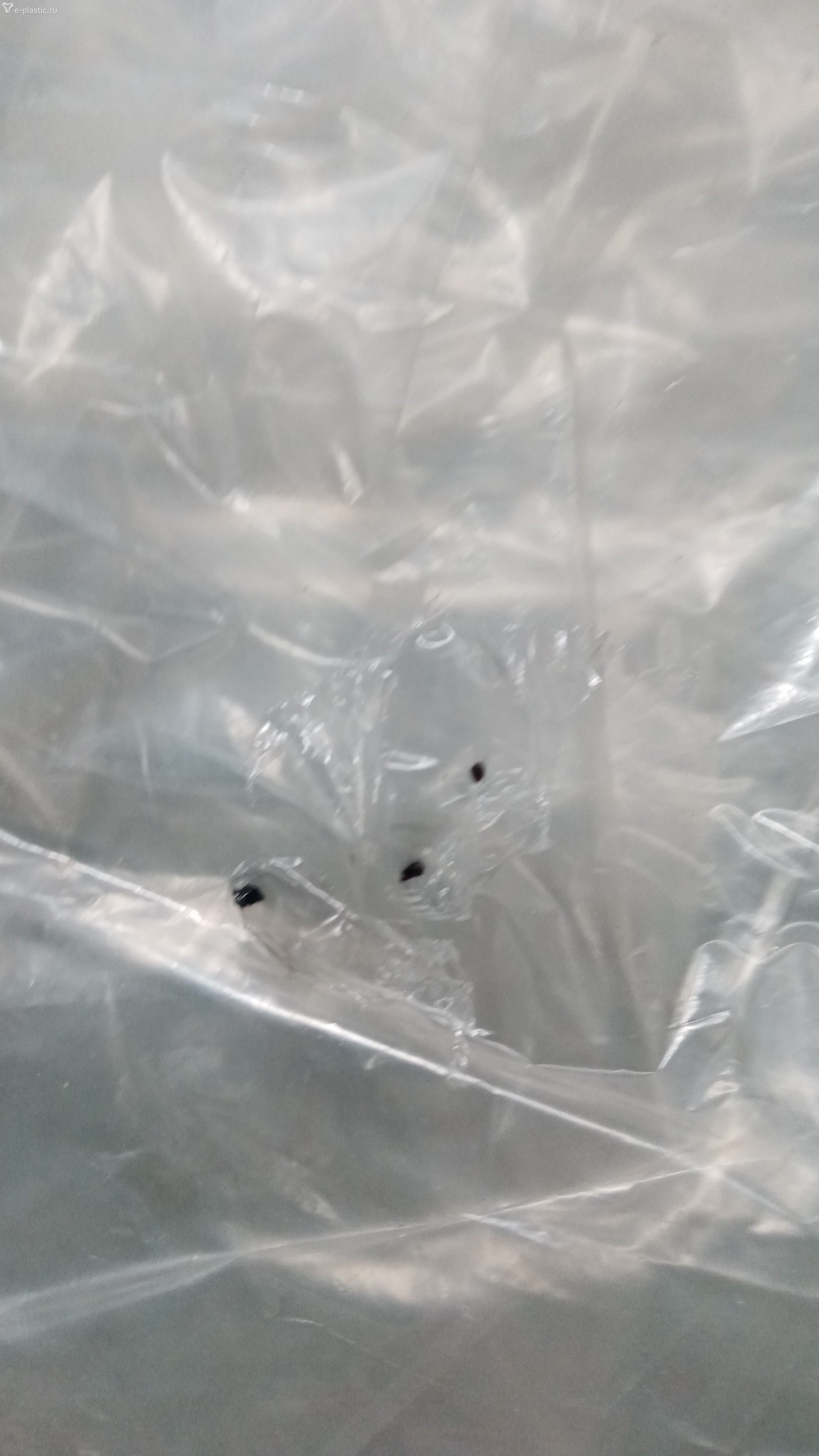

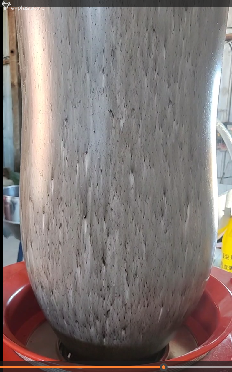

Здравствуйте. недавно приобрели 2х шнековый экструдер с Китая для производства курьерских пакетов, столкнулись с аналогичной проблемой (приложил фото ), черный краситель вообще не плавиться и идет гранулами, изначально пробовали Китайский PF4010, недавно купили Вьетнамский Masterbatch UB40 Black результат не поменялся, белый от этого же производителя (Вьетнамский UsMasterbatch UW60 White) идет как по маслу. основное сырье ПВД 108 от Сибур. замешивали вот так 75%-108, 25%-20200, 5%-UB40 Black, так же пробовали 100%-108 и 4% черный краситель.
Если убрать чёрный краситель, то даже незначительное количество этих не расплавленных остатков пытаться разорвать клеенку пока краситель совсем не закончиться в шнеке.
Правда или нет ,но оба продавца заявляют что краситель подходит для производства маячных пакетов и мусорных пакетов.
Заранее спасибо.
Температура шнека
  • шнек A 170, 180, 190
    шнек B 170 180, 190
    голова 190, 195, 200, 205.

Все правильно, не должны эти СК хорошо перемешиваться с ПВД разница в ПТР слишком большая 2,0г/10 мин у 108 и 20200 а у вьетнамца 0,5 при 2,16, у китайца судя по всему при 2,16 измерить даже невозможно раз в паспорте указывают 13,1 при 21,6 кгс.
А с майками на ПНД такой проблемы и не видят ПНД 273 птр 0,4-0,65 при 2,16 кгс.
Пробуйте СК с более высоким ПТР , желательно чтоб он был равен или чуть выше ПТР окрашиваемого материала. А 30 или 40 % содержания сажи - это дело вкуса.

Птр изменяется нелинейно при изменении нагрузки, поэтому просто переносить запятую не корректно. Еще обращайте внимание на диаметр капилляра, для ПЭ обычно измеряют при 2,095. Из личного опыта для ПВД с птр 2, надо пробовать Ск с ПТР не менее 20 при 21,6.

abp писал(а): 04 авг 2024, 20:58 Птр изменяется нелинейно при изменении нагрузки, поэтому просто переносить запятую не корректно. Еще обращайте внимание на диаметр капилляра, для ПЭ обычно измеряют при 2,095. Из личного опыта для ПВД с птр 2, надо пробовать Ск с ПТР не менее 20 при 21,6.
