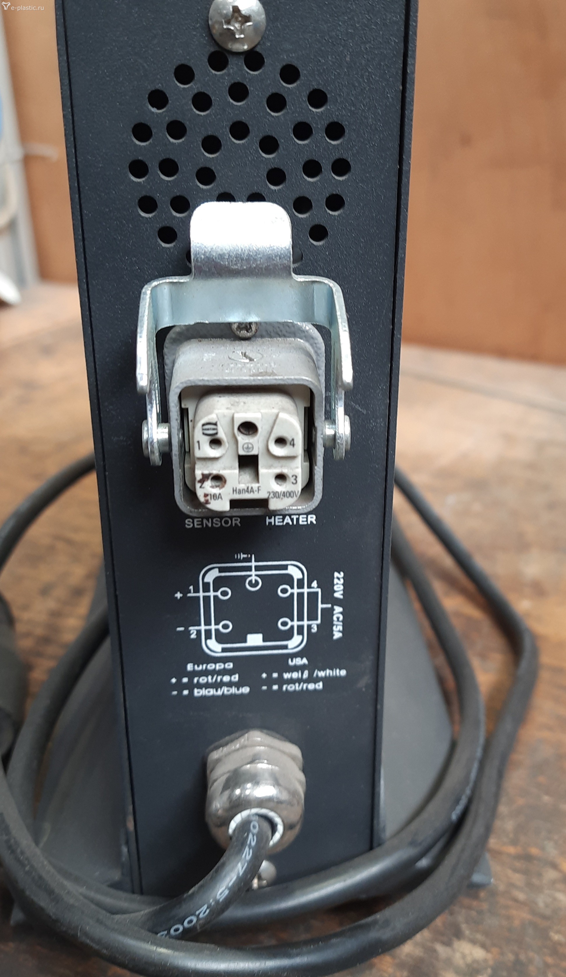

Вы что горячий канал никогда не видели? Штекер правда не очень. Два провода нагрев , два датчик.

#5 Сообщение Артур69 » 03 май 2023, 09:13
Дополню , чтобы небыло недоразумений. Моё сообщение не означает, чтобы этот аппарат идёт по умолчанию с прессформой. Нет . Вам его самим покупать придётся. Мой совет, берите сразу на несколько зон . Вдруг придёт новая форма в будущем, даже с двумя и опять проблема. За ранее скажу. Будут советовать выкинуть гк и заменить на холодный, гоните прочь :-): . Будут проблемы с разгоном форм в серию , обращайтесь. Чем могу .

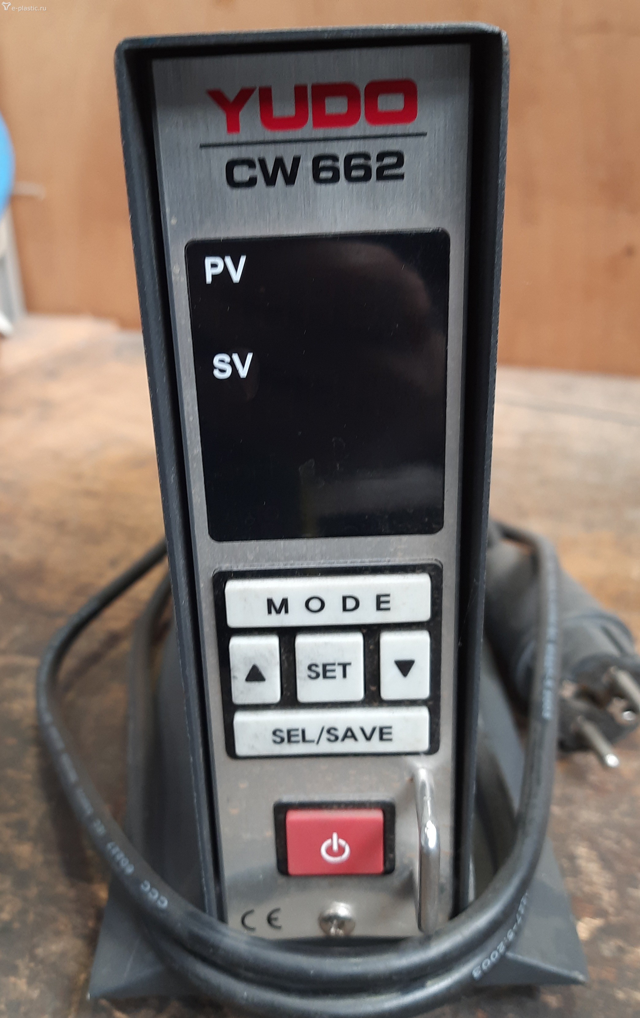

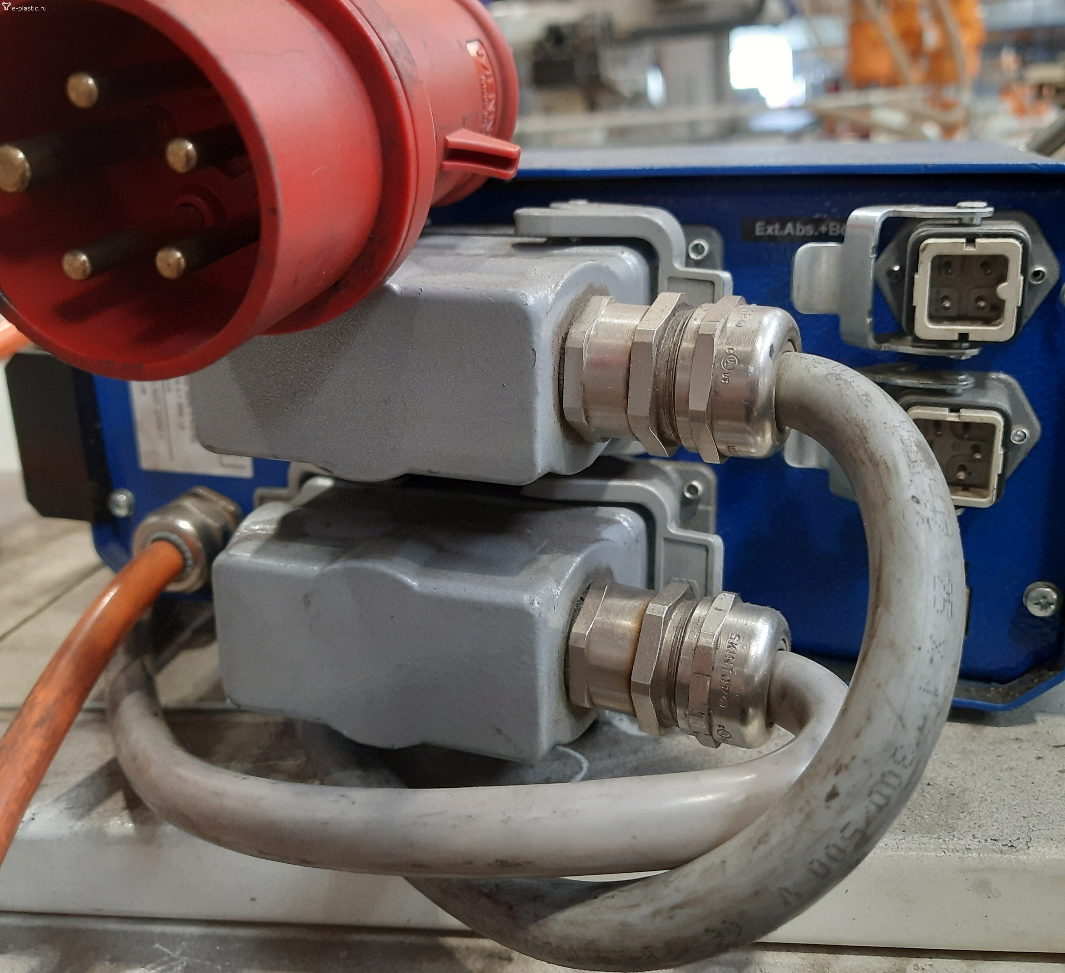

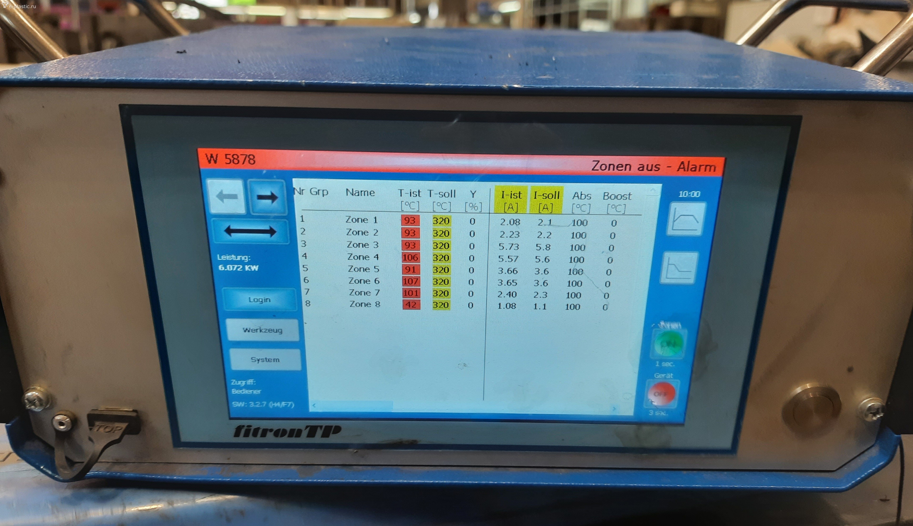

Вроде нет))). В настройках ТПА, я такого не встречал, сейчас полазил по интернету, там, на картинках, только внешние блоки управления. Если знать, как эта система выглядит, то было бы прощще :ya_hoo_oo: .
Если система управления ГК, на станке не установленна, мы купим блок управления.
1) Какой лучше купить? Я уже понал, что лучше на пару каналов, так как в будущем могут попасться и такие пресс формы. Я имею в виду марку, может, что то подскажите по этому поводу.
2) как его подключить? Понятно, что один провод уйдет на штекер, расположенный на прессформе, а второй должен идти на источник питания, может на ТПА есть специальные разъемы, или его просто в розетку втыкать?
Заранее спасибо за ответы :ya-za:

#7 Сообщение Артур69 » 03 май 2023, 17:13
m0t0d0r писал(а): 03 май 2023, 16:43
Артур69 писал(а): 02 май 2023, 20:11 На машине случайно гк системы нет ?
Если найдёте такой было бы идеально. Можете бу . Код для настройки подскажу . Они у них одинаковые.
Он включается в сеть . В него же подключается кабель с пресс-формы. В нём штекеры для нагревателя и для датчиков. Принцип обычный. Папа - Мама. Защита обычная от дурака. Где пальцем не залезешь, там напруга :-):
