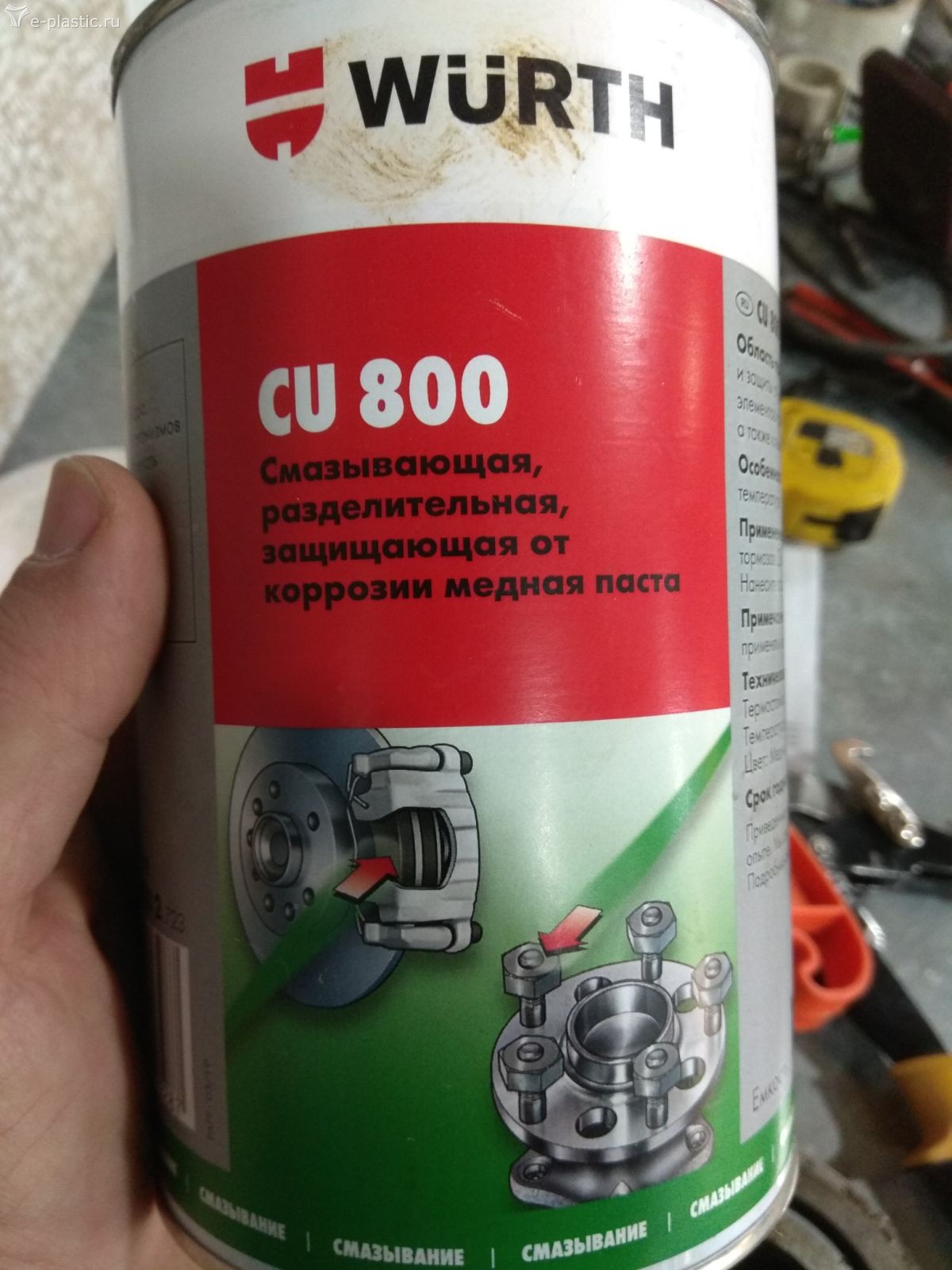

#6 Сообщение Артур69 » 19 апр 2023, 21:06
Может быть я уже и показывал .
Ну и для особых случаев , конечно медная паста .

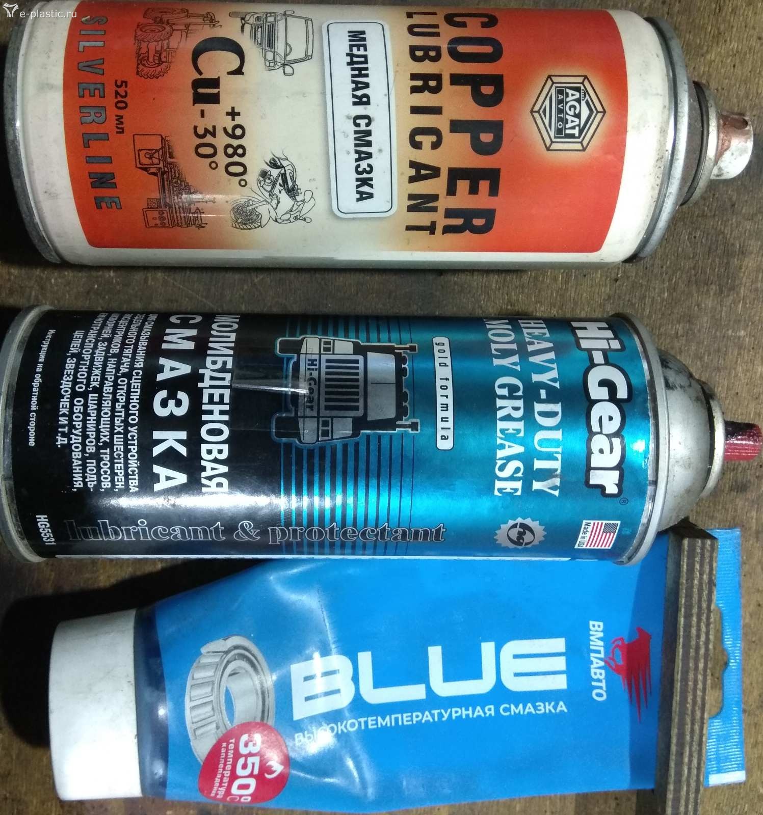

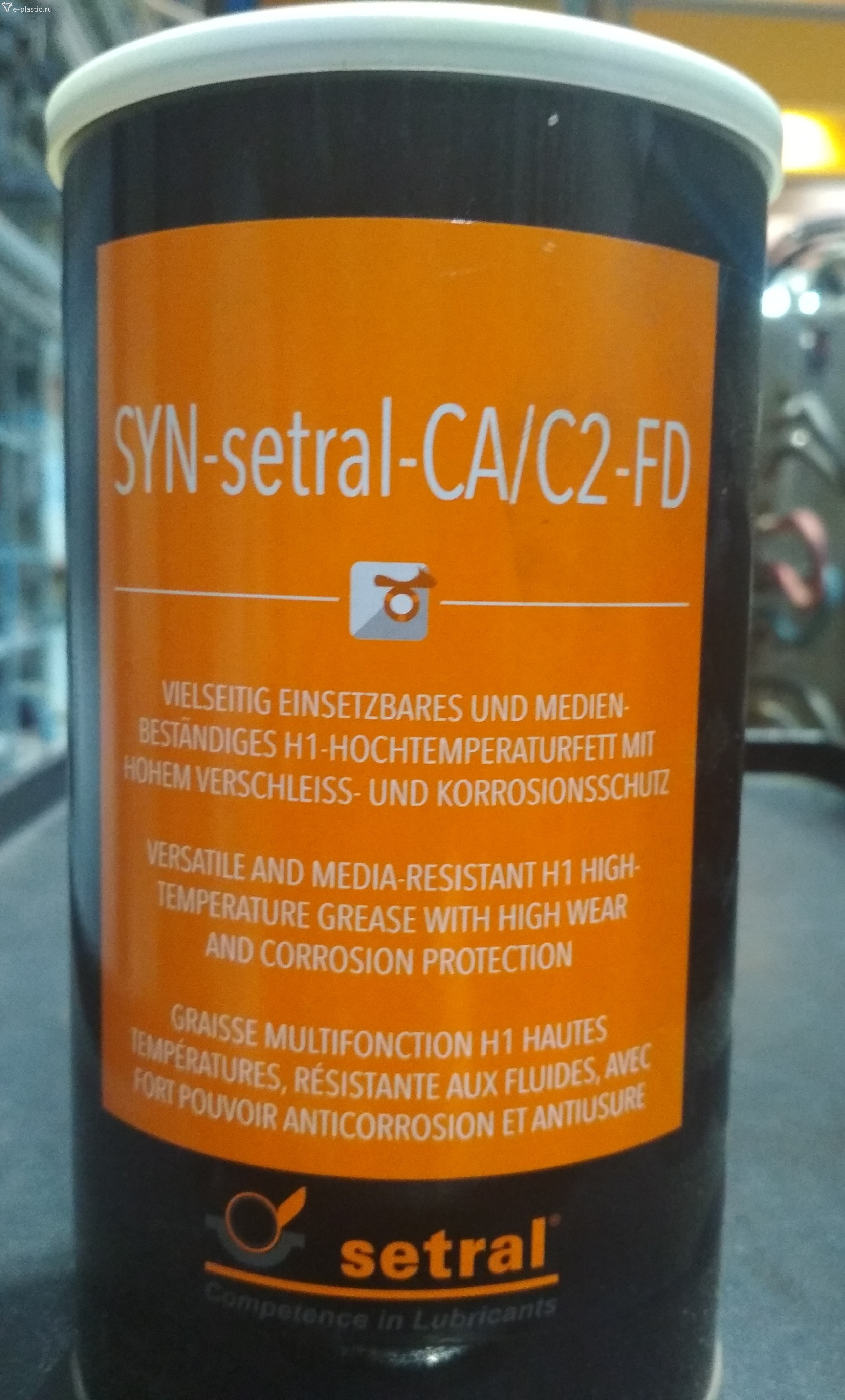

Re: Средства по уходу и обслуживанию пресс-форм
#13 Сообщение тормунд » 20 апр 2023, 19:57
Артур69 писал(а): 19 апр 2023, 21:06 Может быть я уже и показывал .
Наши реали:
тормунд
Сообщения: 648
Город: Советский
Благодарил (а): 333 раза
Поблагодарили: 175 раз

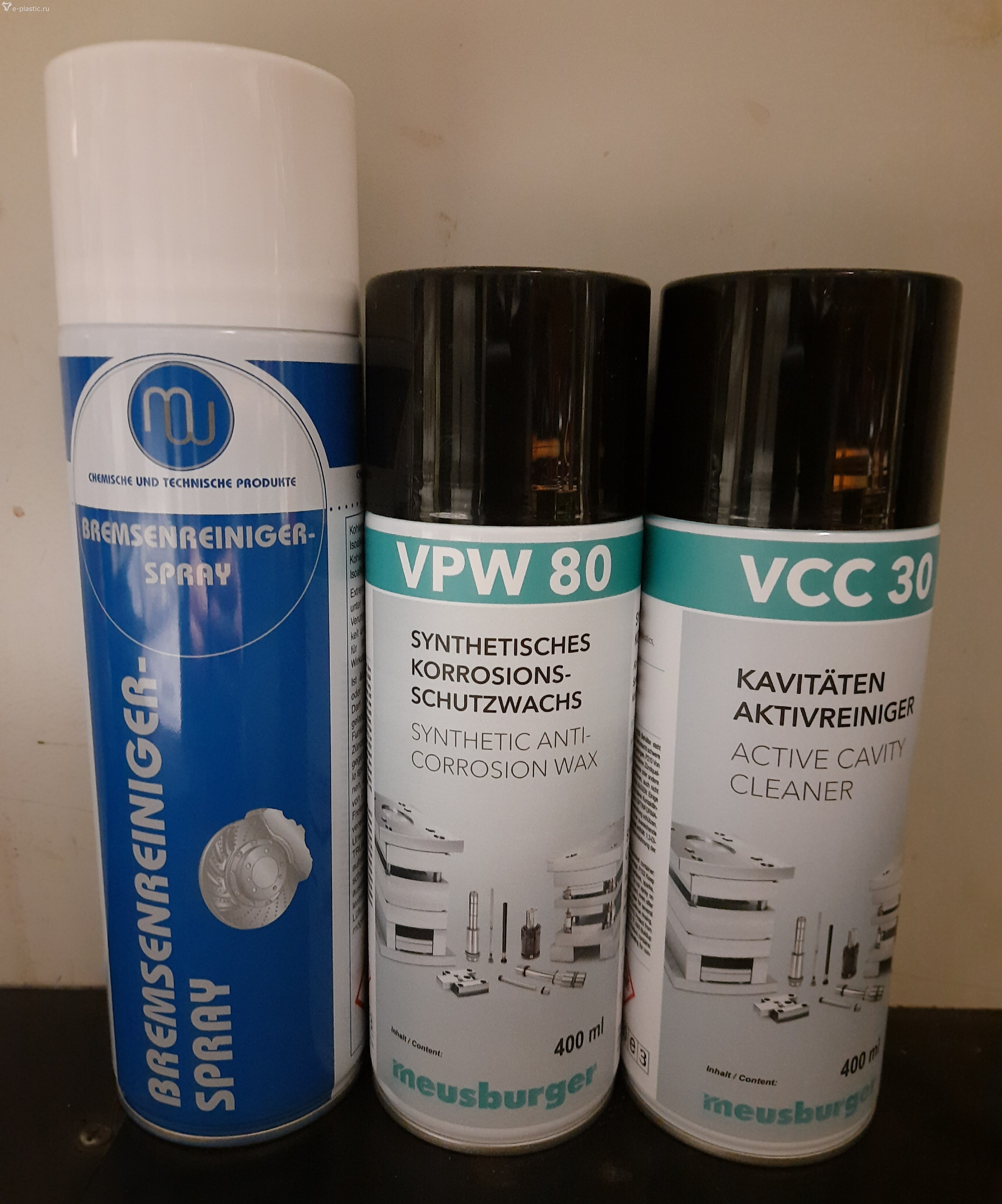

#15 Сообщение Артур69 » 20 апр 2023, 20:59
тормунд писал(а): 20 апр 2023, 19:38
Для чего каждая используется?
Я думал понятно :-):
Слева на право .
Чистка тормозов , средство для консерватории , чистка формообразующей.
Разделяющий спрей , антипригар для сопла и болтов Weicon.

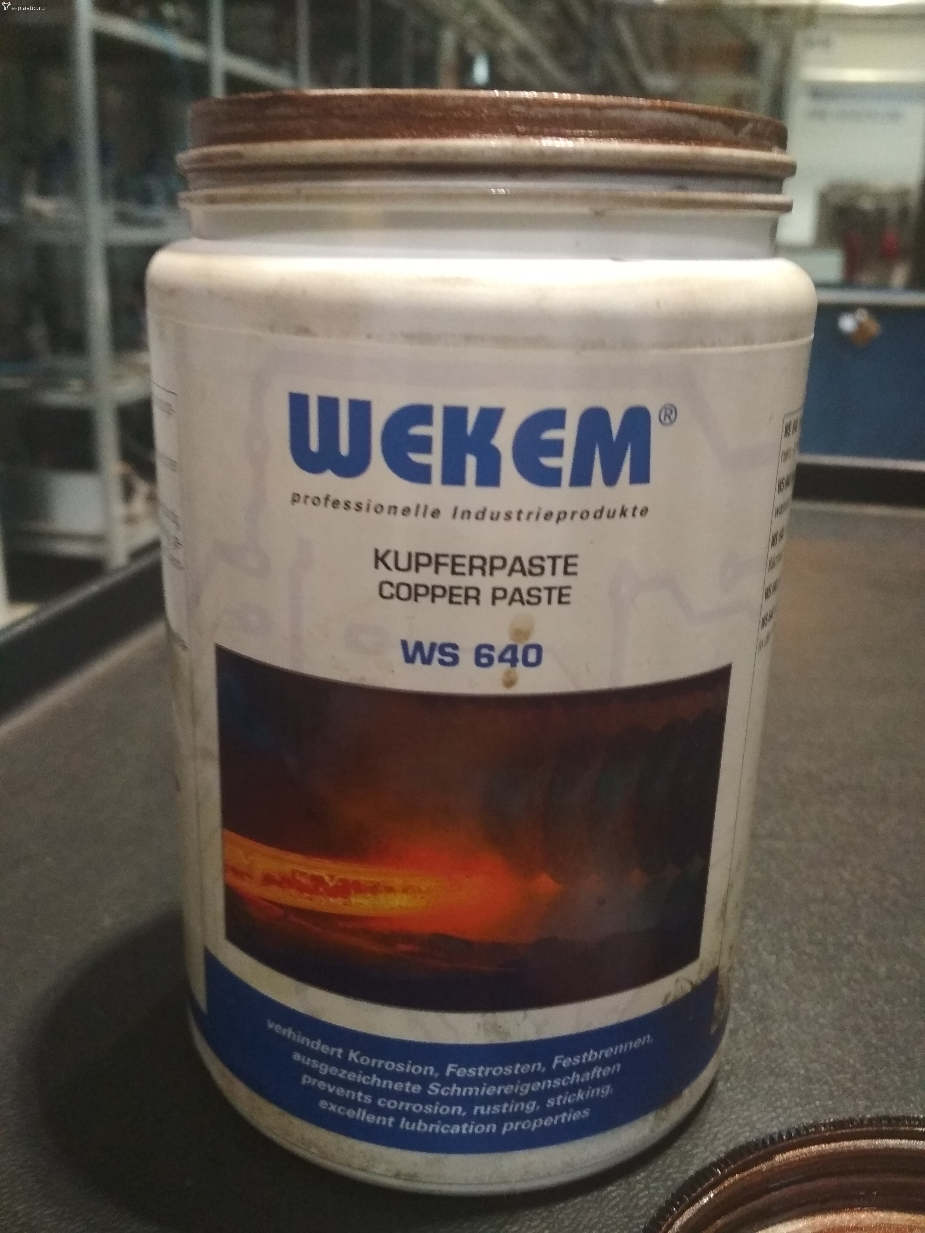

#16 Сообщение тормунд » 21 апр 2023, 08:20
Артур69 писал(а): 20 апр 2023, 20:59 антипригар для сопла и болтов Weicon.
По вашему опыту и впечатлениям, на сколько сопоставимы WURT и WEKEM?
на сколько вас пугает наша "бытовая химия"? :-)

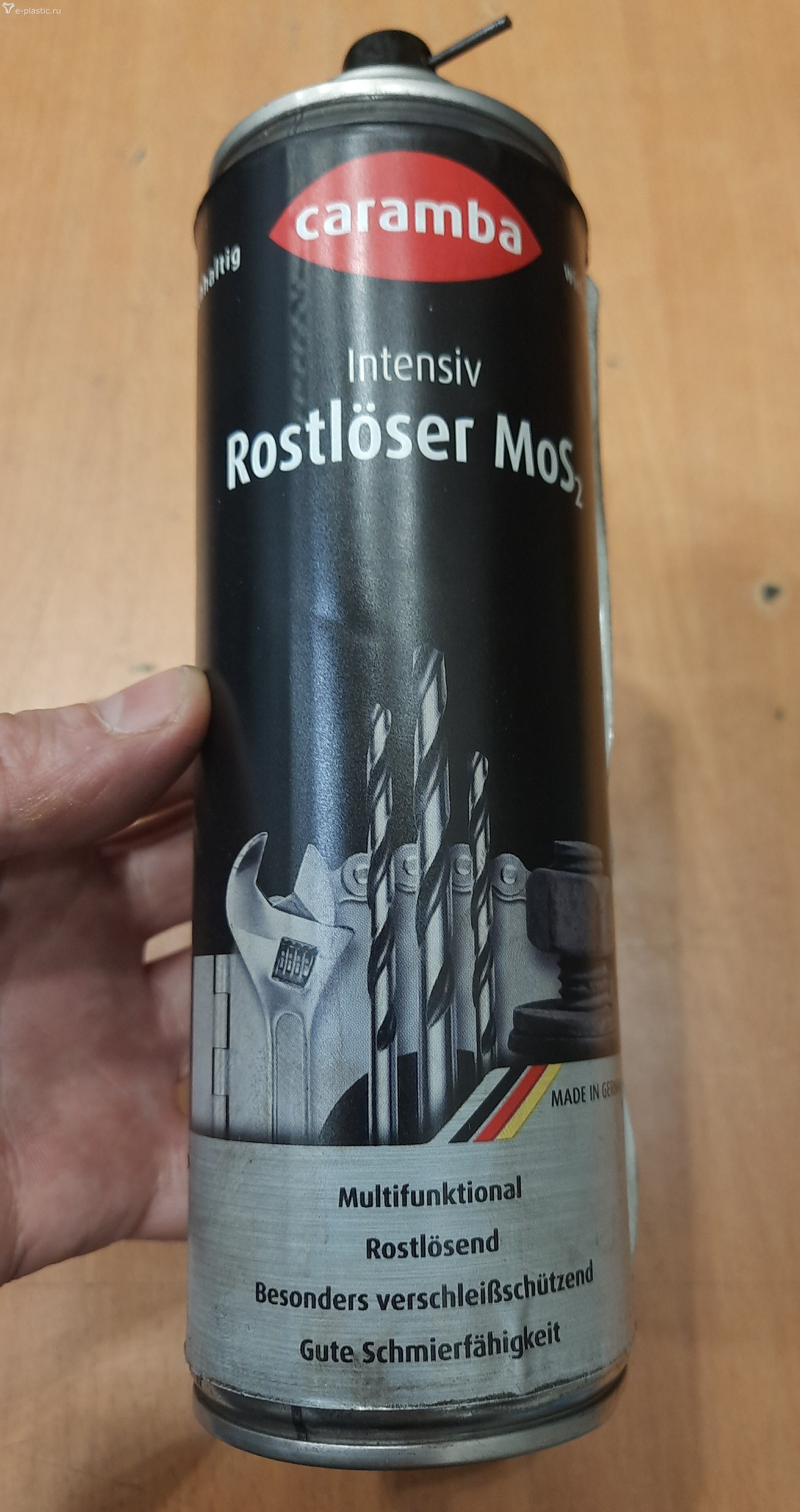

#17 Сообщение Артур69 » 21 апр 2023, 09:21
тормунд писал(а): 21 апр 2023, 08:20
Что касается медной пасты , особой разницы не заметил. Wekem до 1200 градусов, Würt вроде поменьше, нужны ли такие температуры? Мы остановились на Wekem .
Были у нас и Liqui Moly , Weicon , Caramba, Nigrin . Это только что помню . Все работают , может в цене дело.
Да наполнители разные . Металл или керамика.
Слесаря у нас Caramba хвалят , разную их продукцию .
Да не важно какая химия и на каком языке написано.
Если выполняет свои функции, что ещё надо .
#19 Сообщение Артур69 » 21 апр 2023, 09:37
Maks42 писал(а): 21 апр 2023, 09:22
тормунд писал(а): 20 апр 2023, 20:04
Совсем ядрёна вошь?
Спецсредства на дыхательные органы нужны, для защиты?
На уровне машинного масла, 4-й класс опасности.
Meusburger 20 евро за 400 ml флакон . Очень хорош конечно, ни и цены .
Кстати, всем известная , конечно, но любимая игрушка наших слесарей :-): Ржавчину отмачивают.
