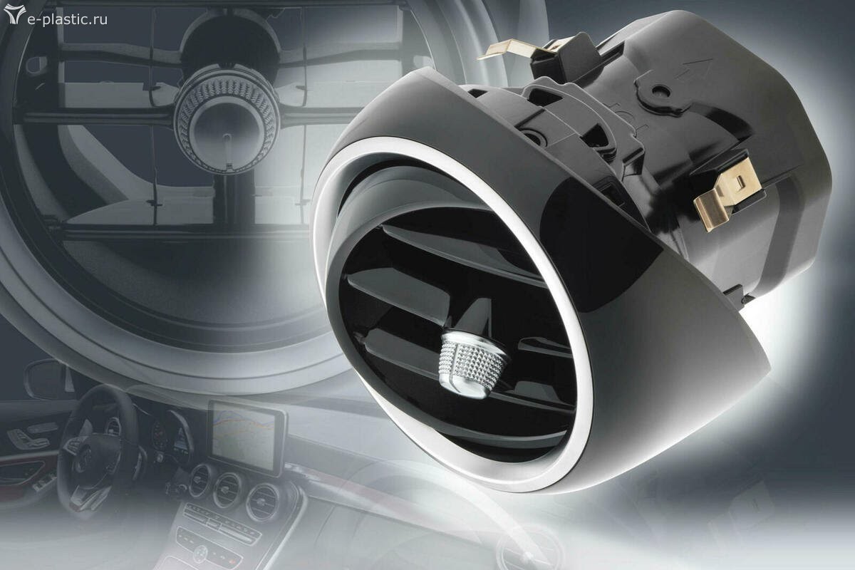

Компания Ems выпускает на рынок вязкий полиамид с покрытием PianoBlack. Он устойчив к царапинам и химически стоек даже без лакового покрытия.
С помощью полиамида Grilamid TR XE 4139 Black 9231 компания Ems-Grivory предлагает возможность реализовать в салоне автомобиля устойчивые к царапинам одноточечные декоры рояльного черного цвета - без последующего лакирования.
Grilamid TR относится к группе аморфных гомо- и сополиамидов и поэтому является прозрачным. Прозрачным пластикам можно придать глянцевый вид черного рояльного лака (Piano Black) путем специального окрашивания. Однако долговечность этой элегантной пластиковой поверхности обычно недостаточна, и ее приходится обеспечивать лакированием.
Без защитного лакового покрытия многие поверхности царапаются, а устойчивые к царапинам пластики обычно выходят из строя из-за своей химической стойкости к чистящим средствам. Даже незначительное помутнение разрушает благородный вид рояльного лака. Даже крем от солнца или пот рук могут вызвать трещины от напряжения во многих аморфных пластмассах.
Grilamid TR XE 4139 Black 9231 не только очень устойчив к царапинам, но и не подвержен воздействию агрессивных чистящих средств. Полиамид глубокого черного цвета достигает требуемой долговечности глянцевой поверхности за один раз, т.е. без лакировки. Это экономит затраты на покраску и защищает окружающую среду.
Полиамид успешно прошел испытания на воздействие широкого спектра химических веществ и уже нашел широкое применение в интерьерах автомобилей. Например, сопла вентиляторов в Mercedes C-класса изготовлены из этого материала Ems и придают интерьеру роскошь. В кабине Mercedes GLE крышка центральной консоли также изготовлена из этого материала. В случае с ручкой переключения передач в Fiat 500 решающим фактором для ее успешного использования стали хорошие результаты испытаний агрессивных солнцезащитных экранов на рынке США.
Piano Black теперь и с вязким материалом.
Для больших фризовых панелей на приборной панели предъявляются особенно высокие требования к пластичности материала, чтобы в случае удара головой не было травм от разлетающихся осколков. Для этой цели был разработан новый Grilamid TR FE 11859 Black 9675 в отделке черным рояльным лаком. Он обладает значительно большей пластичностью и обеспечивает почти на 50 % большую длину пути потока при толщине стенки 1,5 мм по сравнению с предыдущим Grilamid TR XE 4139 Black 9231.
Разумеется, при разработке вязкости в Piano Black не должно было быть никаких компромиссов. Компании Ems-Grivory удалось еще больше улучшить и без того очень хорошие показатели устойчивости к царапинам и химической стойкости: Очень хорошие показатели были получены в тесте Crockmeter, который измеряет устойчивость к царапинам как относительную потерю блеска в процентах. Запуск Grilamid TR FE 11859 Black 9675 на рынок начался.
Внешний вид рояльного лака, конечно, не ограничивается черным цветом. В принципе, возможны любые цвета. С Grilamid TR XE 4139 и Grilamid TR FE 11859 компания Ems-Grivory предлагает возможность устойчиво и экономически эффективно разрабатывать высококачественные концепции интерьера с помощью однократного процесса.
