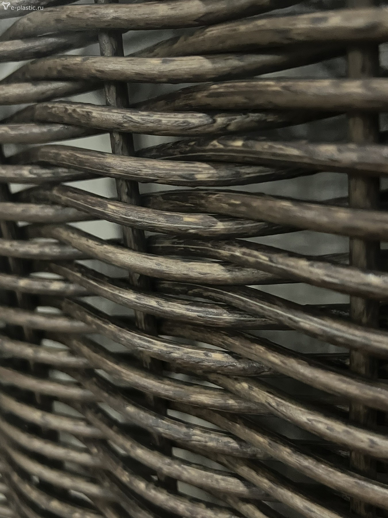

0-02-05-f705a23001b4ec26d6d005a03fe3d9a44815b57cf09814b099195171542bec7e_db67ce743d6c45c9.jpg
Если есть возможность в ребят,то подскажите как получить такой шероховатый рисунок на трубке,как основе.Что экструдерная линия состоит из основного экструдера и двух соэкструдеров ясно-но вот какой материал применяется в соэкструдерах для этого и как она получается такой шероховатостью? Раньше перечитал подобные вопросы на форуме,но пока ,для себя не уяснил решение его до конца.

#2 Сообщение Maks42 » 18 фев 2023, 12:35
Обычно задача технолога - добиться ровного истечения расплава из экструдера, а тут обратная задача. Соответственно, расплав должен быть густым, а этого можно добиться низкими температурами или использованием вязкого сырья.

#3 Сообщение tomash » 18 фев 2023, 15:36
Спасибо Макс.И это можна получить такую относительно рыхлую поверхность из ПНД?

#4 Сообщение Maks42 » 18 фев 2023, 15:54
Думаю, что можно, возможно, потребуется добавить какие-нибудь концентраты.

#6 Сообщение st_alexander » 18 фев 2023, 22:24
Сырье по-влажнее и делов-то :))

#7 Сообщение Shadow » 19 фев 2023, 04:49
Когда стренг пнд выходит из фильры то при определённых режимах охлаждения его будет корробить под такой рисунок. Пробуйте

#8 Сообщение tomash » 20 фев 2023, 18:50
st_alexander и shadov? но ведь там основа труба, а сверху уже с помощью двух соэкструдеров идет тонкое покрытие разных цветов (тонов) и бугристая поверхность.Что получается -нужно тогда давать влажным сырье с этих соэкструдеров, а труба должна идти хорошая? или наоборот-труба -сырье влажное, а соэкструдеры дают нормальное покрытие? Найду видео и дам ссылку.Под рукой нету.
