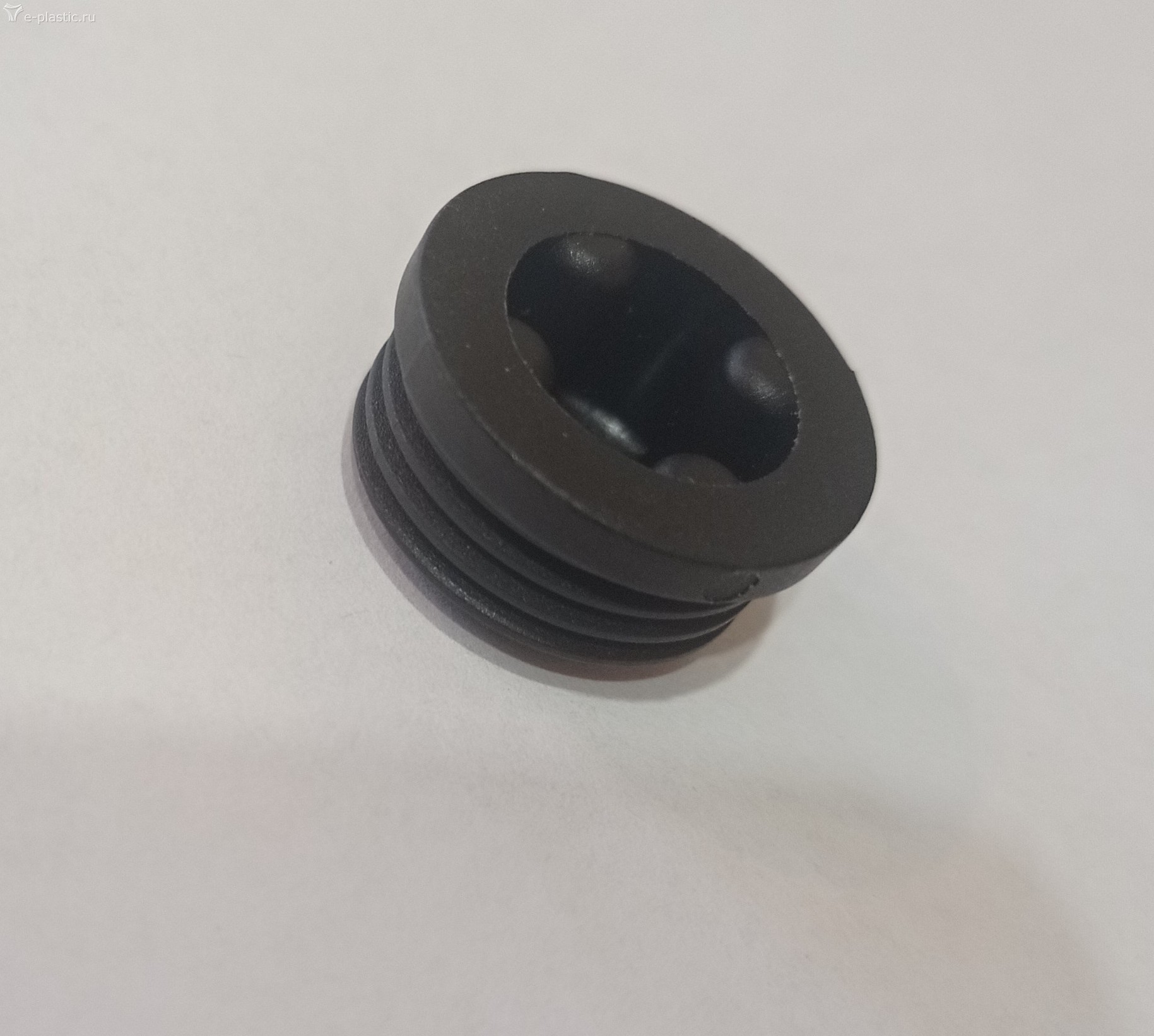

Добрый день, нужно освоить выпуск заглушки для резьбы металлического изделия,
заглушка должна выдерживать 190 гр. в течение 30 минут и не давать усадку. (проходит через камеру порошковой краски)
порекомендуйте, пожалуйста, материал?
или к кому можно обратиться, чтобы сделали хим анализ импортного образца

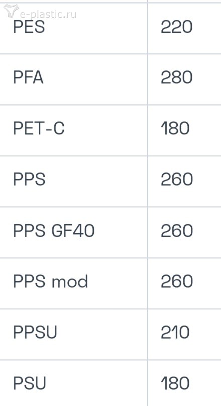

имхо, нужен аморфный термостойкий полимер. Типа полифинилсульфона

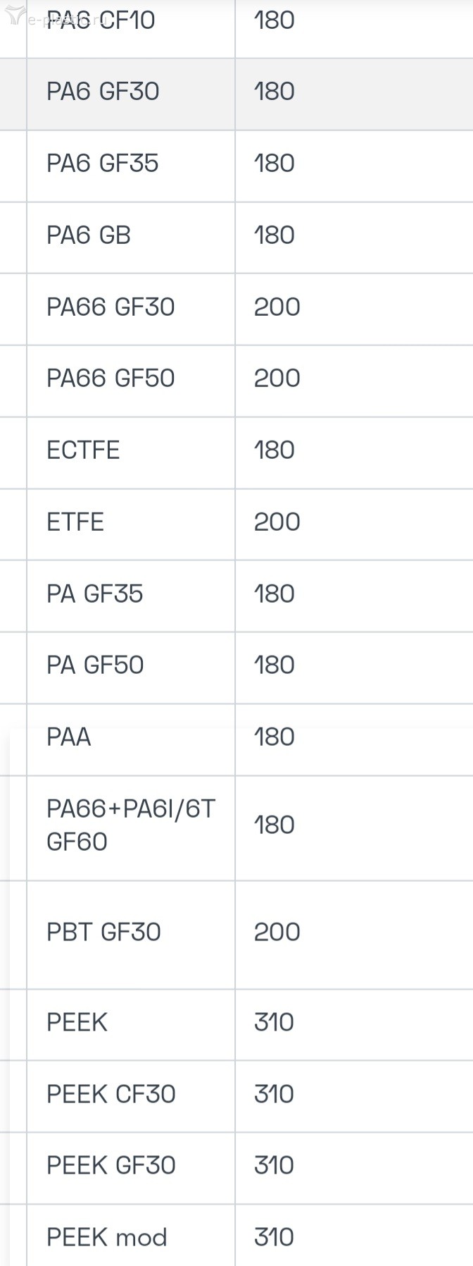

Зачем же сразу такую серьезную и дорогую пластмассу брать - 190 градусов без нагрузки спокойно ПА66+GF выдержит. А может и обычный ПА6+GF пойдет, пробовать надо.
Усадка у них одинаковая - в одной форме можно отливать для испытаний.

Зачем сразу GF, форму жалко, для начала можно тальконаполненный ПА попробовать.
Определить, ПА это или нет, можно при помощи зажигалки или спичек.

Полиамид 6 или 66 стекло наполненный типа технамида, беларуских ипр. без нагрузки 190 должны держать

Это HDT или Vicat?

добрый день, все таки механическая нагрузка присутствует, раз она резьбовая заглушка, то закручивается с усилием, резьба под нагрузкой.
Ездил к местным производителям полиамида в Екатеринбурге, установили, что не полиамид) склоняются к тэп. но может ли он быть таким твердым, как пластик?

Нет, и теплостойкость у ТЭП ниже.
Это может быть ПБТ и т.п.

У меня логика такая - у аморфного меньше усадка, чем у ненаполненного кристаллического, а у наполненного кристаллического хуже поверхность,а я почему-то решил, что заглушка должна быть герметична (а значит гладкая поверхность). Но я видимо неправ, потому что герметичность вроде не нужна, да и тальконаполненные марки ПА6,6 или ПБТ хорошо должны работать.

спасибо, за ответ. поставщики сырья предлагают Покетон, как альтернативу PA66
Re: Термостойкий полимер.
#14 Сообщение Maks42 » 14 фев 2023, 06:34
Прикольный полимер, его одно время сильно рекламировал Руспласт, можно попробовать.
