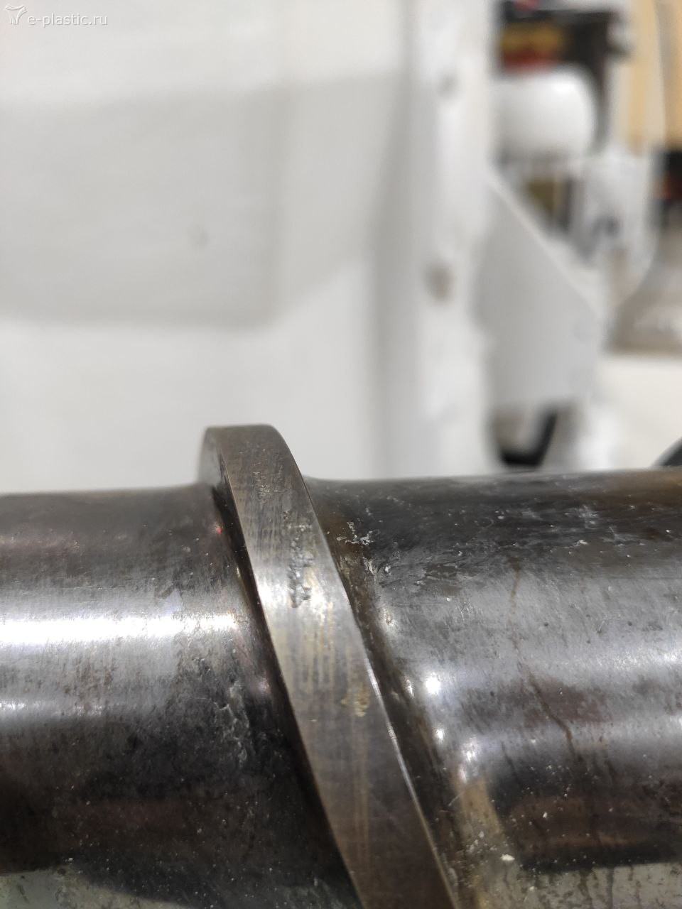

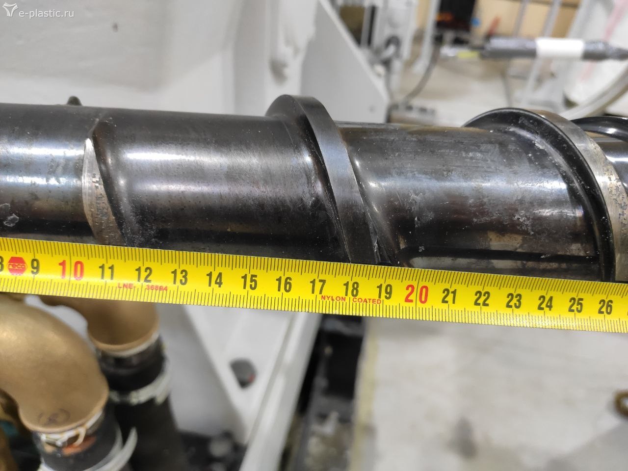

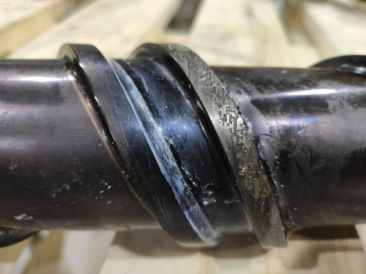

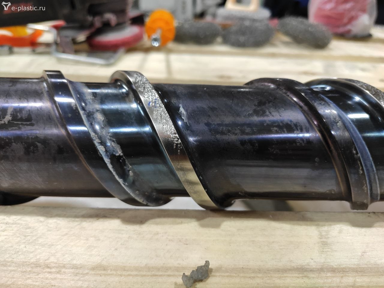

Добрый день, уважаемые коллеги!
Запускаем экструзию пленки из ПП для дальнейшей термоформовки. Линия - именитого европейского производителя.
Сырье - ПП первичный, дробленка из отходов собственной пленки, для белой пленки - белый СКК.
При первой замене сетки обнаружены металлические включения. Через несколько дней решили выдернуть шнек. Увиденное на фото.
Шнек барьерный из закаленной и отпущенной стали, азотированный, с бронированными витками.
Представители производителя полагают, что к выкрашиванию поверхностного слоя металла привело попадание металлических включений.
Повреждения они заполировали и предлагают работать на нем дальше.
Опыт и логика не позволяют согласиться.
Интересует ваше компетентное мнение (незаинтересованная 3-я сторона):
- действительно ли к таким повреждениям могло привести попадание металла/абразива и пр.?
- с какими вероятными последствиями можем столкнуться при эксплуатации данного шнека?

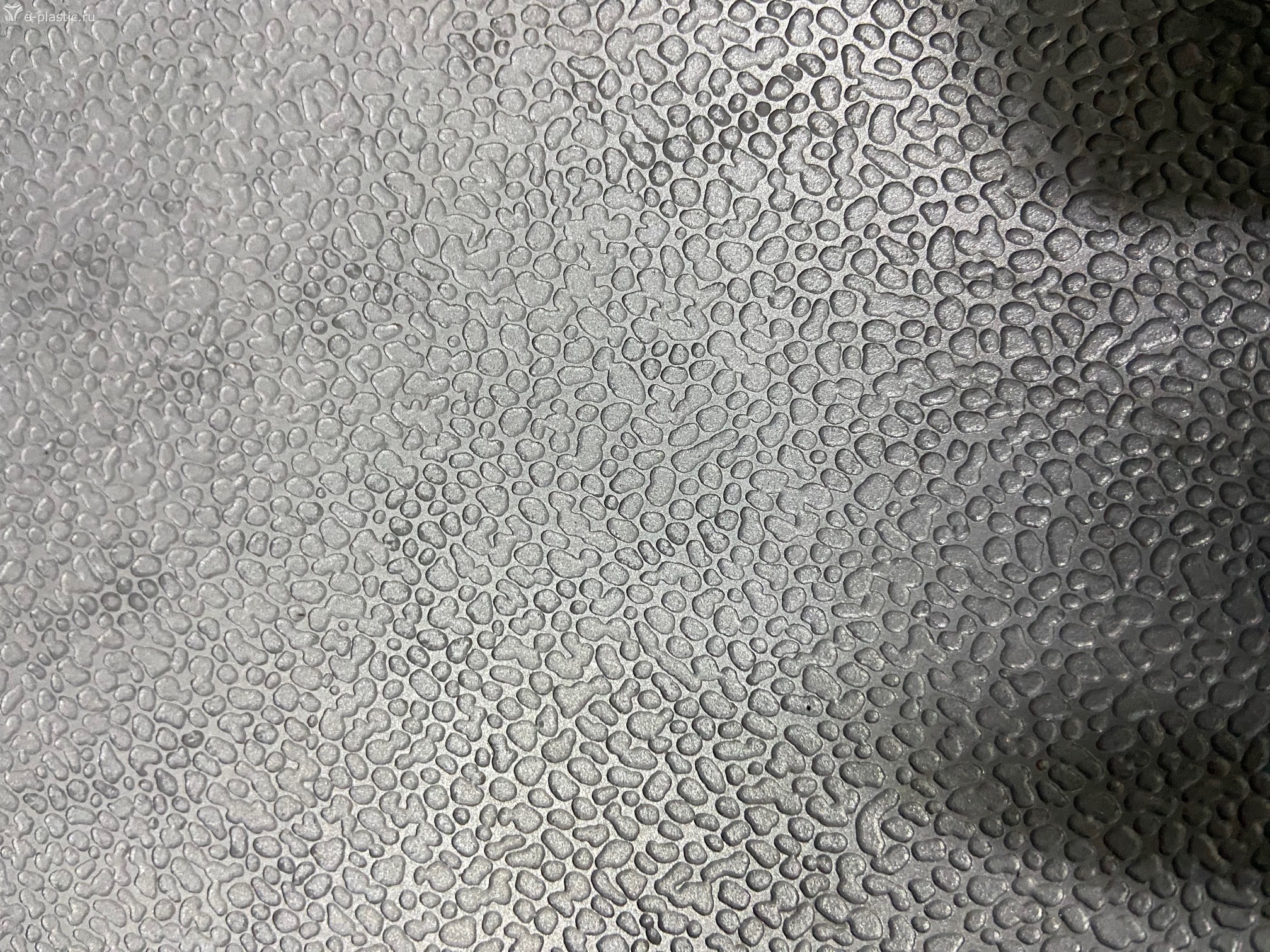

результат полировки
результат полировки

Больше на коррозию похоже

Не похоже это ни на абразивное воздействие, ни на попадание инородных тел. Задиры немного по другому выглядят. То, что у вас, это вырывы поверхности металла. Бывает такое либо при кавитации, что у вас исключено, либо нарушение режима термообработки, либо как вариант, сам исходный металл был крупнокристаллический, а термообработка добавила напряжений, приведя к образованию микротрещин. Это можно определить в лаборатории дефектоскопии. Наличие трещин определяется пробой мел-керосин или цветным пенетрантом. А кристаллическая структура протравливанием поверхности кислотой. Можно ультразвуком прозвонить на предмет развития трещин вглубь, чтобы потом шнек не оборвало.
Заполировать поверхность можно, но если это дефект структуры металла, то оно и дальше полезет

Обратите внимание, что крошится шнек с одной стороны, как стоял три года, сторона была внизу, что то налилось и коррозия.
Но это всего лишь предположение.

Обратите внимание, что из двух ниток только одна с раковинами. Питтинг был бы на всех нитках с одной стороны. Да и не питтинг это, даже по фото видно

Как раз похож на электрохимическую. Остальные витки обработаны нормально просто.

4) Работать можно, но будут идти дальнейшие "выколупывания" ослабленного металла. Что в итоге приведет к падению компрессии и производительности.
5) "Спинной мозг" подсказывает всё верно.
Пока гарантийный срок есть, то нужно использовать это и принудить заменить шнек.(методы диагностики компетентные конторы знают и подскажут)
Принуждайте изготовить новый шнек для вас (6 месяцев сроку) и пока работайте на этом "худом" (Но только после подписанных обязательств :-ok-: ).
На четвёртом фото чётко видно, что витки парные с разной высотой (второй виток на 2 мм выше первого).
Шнек изготовлен из "худой" (литой, кованной, штампованной) детали и тупо не хватило толщины заготовки.
(Это китайский почерк, снижение издержек на обработке деталей. :co_ol: )

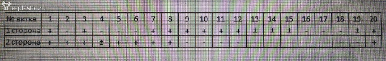

Дефекты не с одной стороны. Распределение дефектов по основным виткам, начиная с первого по ходу шнека от головы выглядит так (с 2 противоположных сторон, охват 180 градусов):
+ нет дефекта
- есть дефект
± небольшие единичные дефекты.
На 20-ом витке заканчивается барьерная зона и дефекты заканчиваются.

Намудрили с таблицей люто.

Имеем дефект от производителя.

ПластСтер писал(а): 05 фев 2023, 11:51 Как раз похож на электрохимическую. Остальные витки обработаны нормально просто.
На правду не претендую, мысли вслух
Да ладно! Вы коррозию вживую-то видели? Хотел бы я своими глазами увидеть, как Вы питтинг заполируете. Я этого добрища за 12 лет на магистральной трубе насмотрелся.
Трясти за яйки производителя нужно, если политическая ситуация позволит :smu:sche_nie:
Сообщения: 2951
Благодарил (а): 472 раза
Поблагодарили: 815 раз
Re: Крошится шнек
#28 Сообщение ПластСтер » 07 фев 2023, 09:27
Тигирь писал(а): 06 фев 2023, 17:52
Пожалуйста. Если Вы не видели, это не говорит о том, что этого нет.
Много ещё примеров, не фоткал раньше.
Электрохимия, полировка, а потом матирование.
Прошу прощения за оффтоп.
Тигирь
Сообщения: 871
Город: Геленджик
Благодарил (а): 120 раз
Поблагодарили: 370 раз
Re: Крошится шнек
#29 Сообщение Тигирь » 07 фев 2023, 09:53
Т.е. Вы не отличаете электрохимического травления от коррозии? Без вопросов
