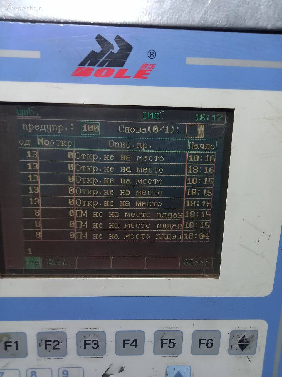

Не судите строго, новичок :du_ma_et:
Станок: Китай Bole BLW 178
Вопрос: Что обозначают сообщения на изображении?
Если у кого найдётся инструкция к этому станку на Русском или на Английском буду признателен :-):

Выложите фото контроллера (в электроотсеке) и панели оператора (вкладка ОБЗОР). Сдаётся мне, джентльмены, что это банальный TECHMATION. Тогда лучше переключить на английский язык - понятнее будет.
Первая ошибка: при открытии формы разница между текущей и заданной позициями останова больше установленного допуска. Причины: медленно (неправильно) работает гидравлика ; изношен соответствующий датчик ("линейка"); неправильно работает плата АЦП датчиков. С гидравликой - разобраться, плате АЦП (с контроллером) - профилактический ремонт (с чисткой). Можно попробовать увеличить допуск останова.
Вторая ошибка: затрудняюсь с комментарием.
Инструкции на М5С или М7С есть на форуме и в сети. Неточные, но поможет.
