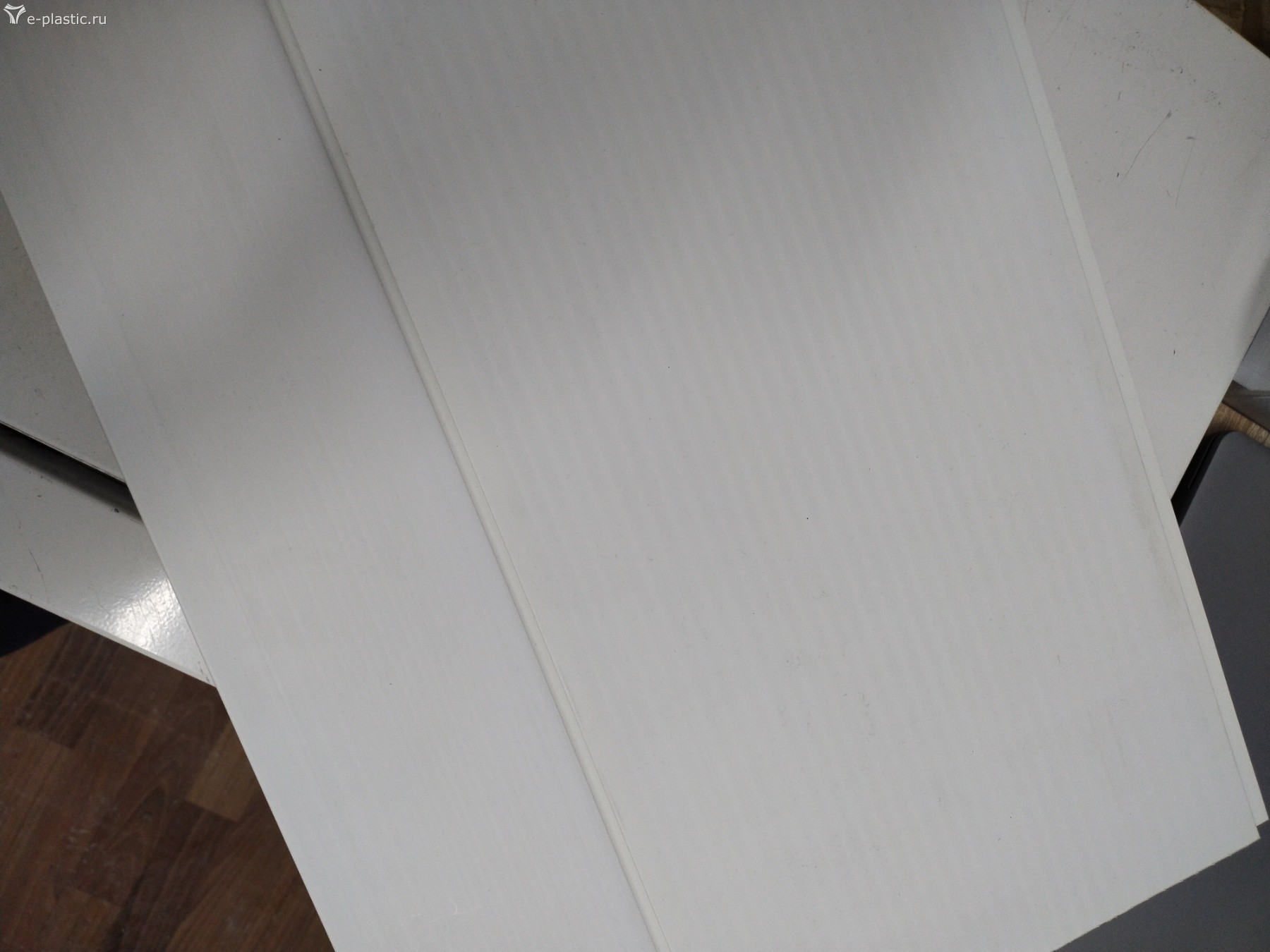

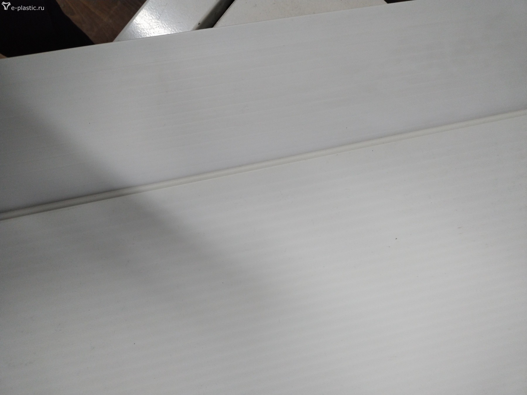

Добрый день.
Производили панель ПВХ на стандартной рецептуре, поверхность была белая.
На производстве была остановка на время новогодних праздников 2 недели.
После запуска панель стала желтить, новых поставок сырья не было.
Смесь варилась на тех же компонентах что и до остановки.
Одна ка все компоненты у нас хранятся в цеху, цех слабо отапливается, на период праздников были отрицательные температуры
-17 град. на улице, в цеху думаю было чуть теплее (-10-12 град).
Могли этот фактор повлиять на цвет панели? И какой компонент более вероятно дал такую желтизну.
Фото прилаживаю. В реальности панель чуть желтее, камера не передает эффект.

Хранение скорее всего не причем, обычно пожелтение возникает из-за перегрева материала.

Или. Из-за легкой хим коррозии в цилиндре, и на шнеках. если отставили машину на две недели с открытыми колодцами...Maks42 писал(а): 13 янв 2023, 12:09 Хранение скорее всего не причем, обычно пожелтение возникает из-за перегрева материала.
Мы затыкаем машину ветошью в пластификаторе если остановка на большой срок

Как с этим бороться, или пропадет со временем само?новичёк писал(а): 13 янв 2023, 16:39 Или. Из-за легкой хим коррозии в цилиндре, и на шнеках. если отставили машину на две недели с открытыми колодцами...

Погоняйте машинку на вторичка и можно подсыпать со.кислоту во время этой работы
