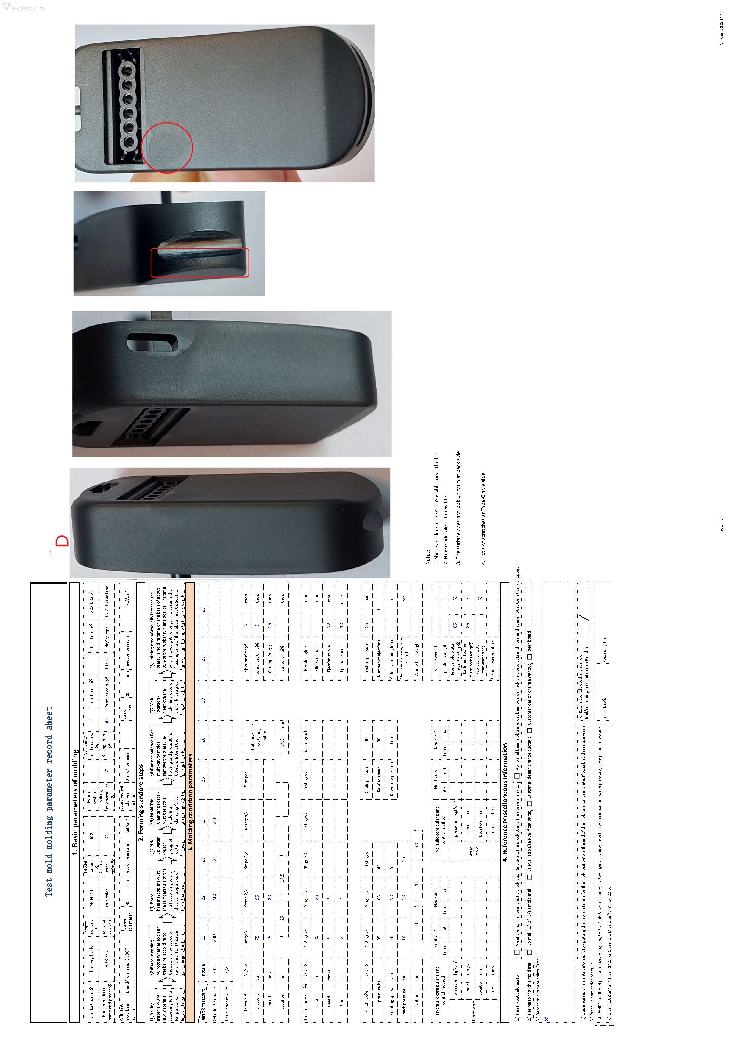

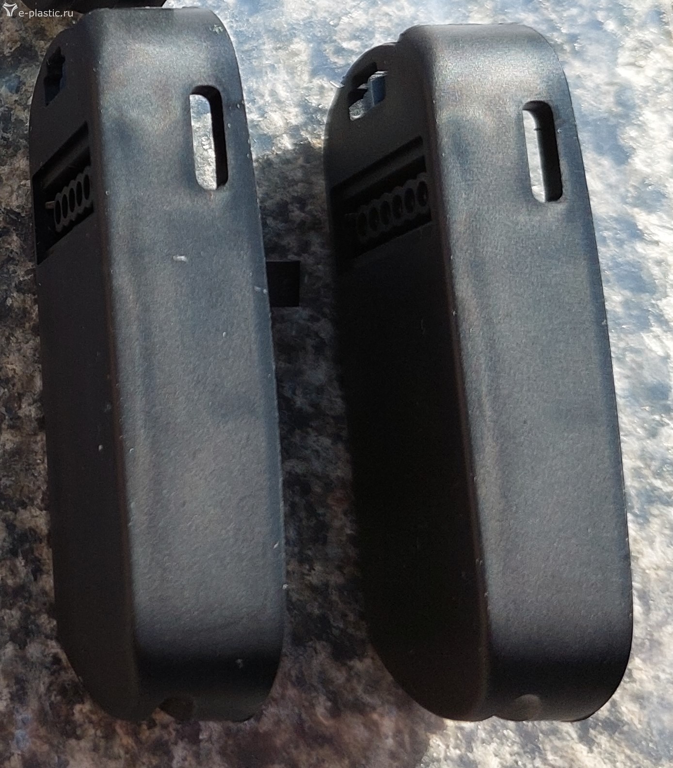

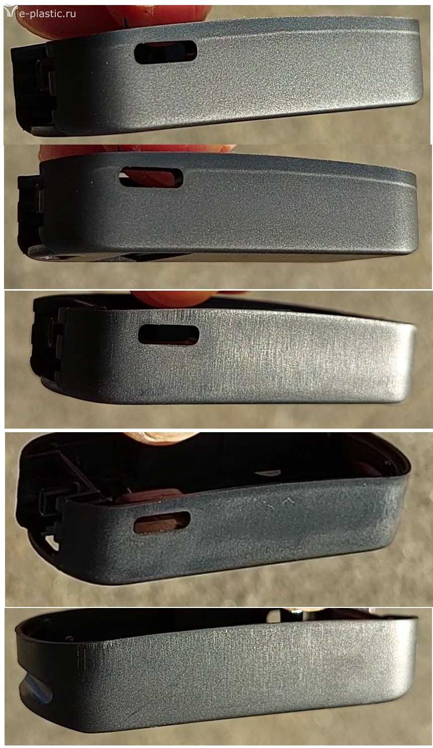

День добрый, господа, помогите разобраться с причиной пролблемы
При литье таких вот деталей столкнулись с проблемой - никак не получается избавиться от дефектов на поверхности.
При изменении режимов появляютя либо утяжины в различных частях детали либо царапины на поверхности.
В лучшем случае остается кайма без текстуры на верхней части стенки.
Материал ABS без добавок, деталь ~56х24х12мм и массой 4г

Шагрень позже делали? Всё дело в давлении после впрыска ( дожим) . Сначала не хватает , затем сильно много. Деталь переполнена . При раскрытии царапается. Пробуйте регулировать временем дожима.
Можно ещё разницей температур. Неподвижная 50 , подвижная холодная. Но одно за другим . Сначала поиграйте давлением.

Ещё один попутный вопрос - с целью повышения качества поверхности был ли смысл для данной детали делать ПФ с несколькими каналами либо применять горячий канал?

Горячий канал всегда плюс. Но выростает себестоимость естественно. Два литниковых канала или каналы охлаждения имеется ввиду? Многоканальная система для сложных , крупных ,со стенками разной толщины . Плюсов много, но могут возникнуть проблемы с местом слияния потоков . Всё решаемо, конечно. У вас , если правильно вижу , простая деталь. Смотрю , имеет место проблемы с шлирами? Нормально для ABS . Обращайтесь, если не решите задачу .

С учетом того, что не проливается шагрень, можно еще предположить, что форма холодная. Если компенсировать дожимом, появляются царапины. Термостатируете?

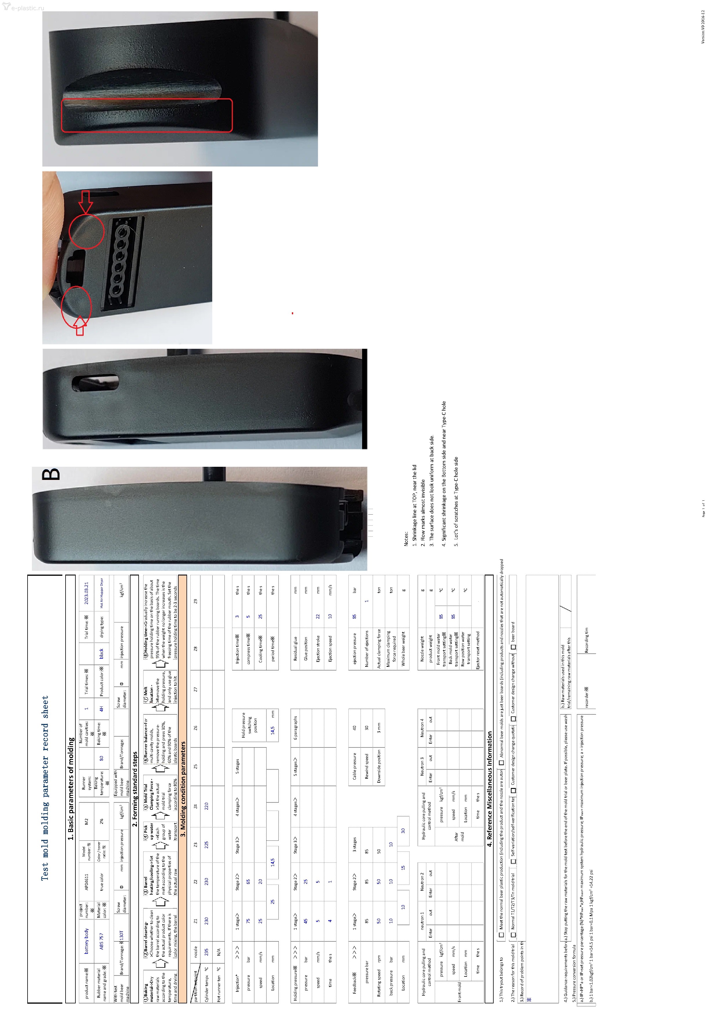

Смущает внешний вид царапин на фото - какие-то они очень "злые". Вы уверены насчет качества формообразующих? Повреждение кромки, задиры, износ? Инструментальщикам форму показывали (тем более что на фото виден облой в некоторых местах)? Потому как есть мысль, что на месте царапин просто дефекты небольшие на металле есть, но слабо уплотнённая отливка в силу бОльшей усадки по ним просто удачно не шкрябает при съеме, а нормально уплотненная - шкрябает.

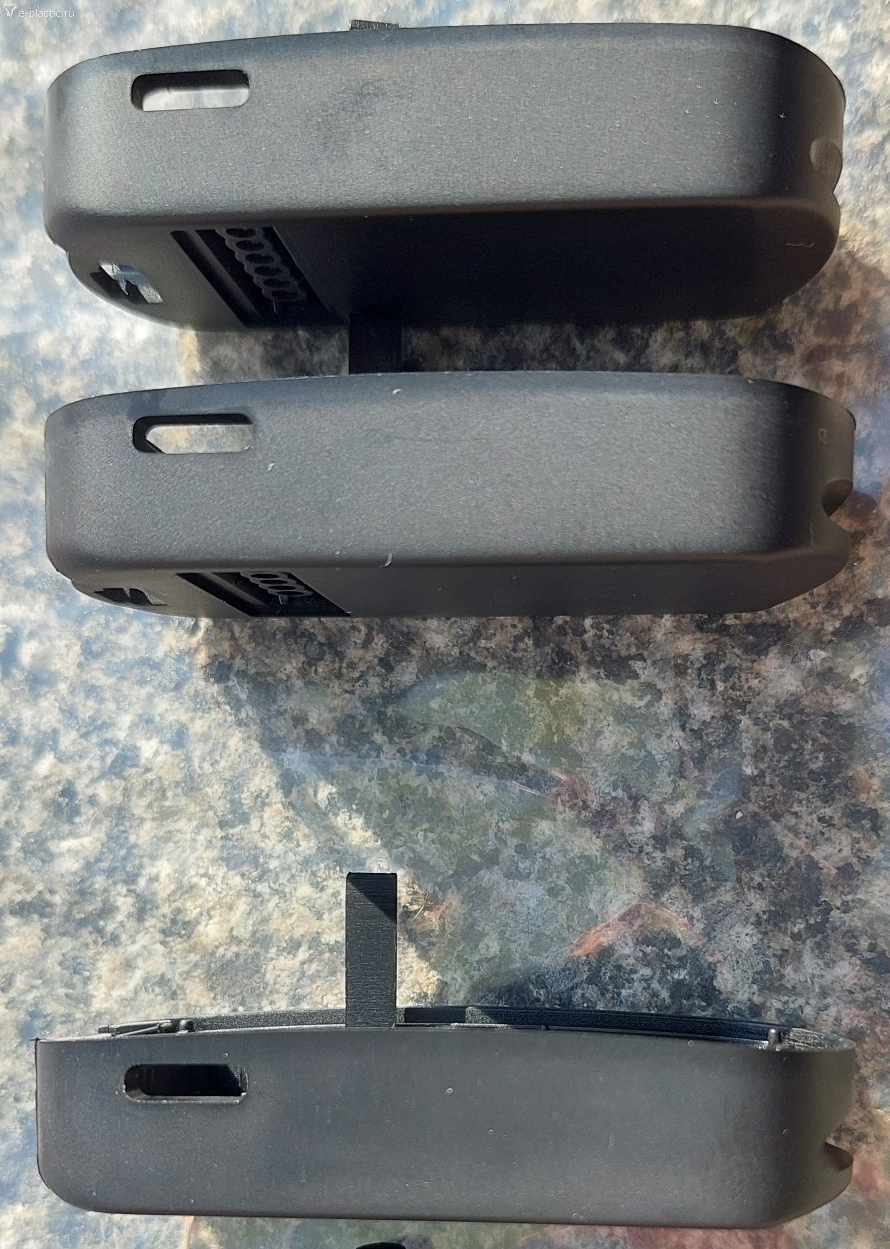

Наконец то попробовали различные режимы, но, к сожалению, существенного улучшения качества поверхности добиться не удалось.

Больших изменений я лично не увидел. Я бы градусов на десять все зоны поднял . 5 секунд давить такую детальку по моему не нужно. 2-3 секунды хватит. Что с температурами формы? А вообще я считаю, вся проблема в плохом качестве шагрени. Не удивлюсь , если пятна уже на ней .

Интересно, а сколько гнезд в форме и где литник. Также тип и размеры впускного литника.
Написано, что видны следы потока, но я их не разглядел.
