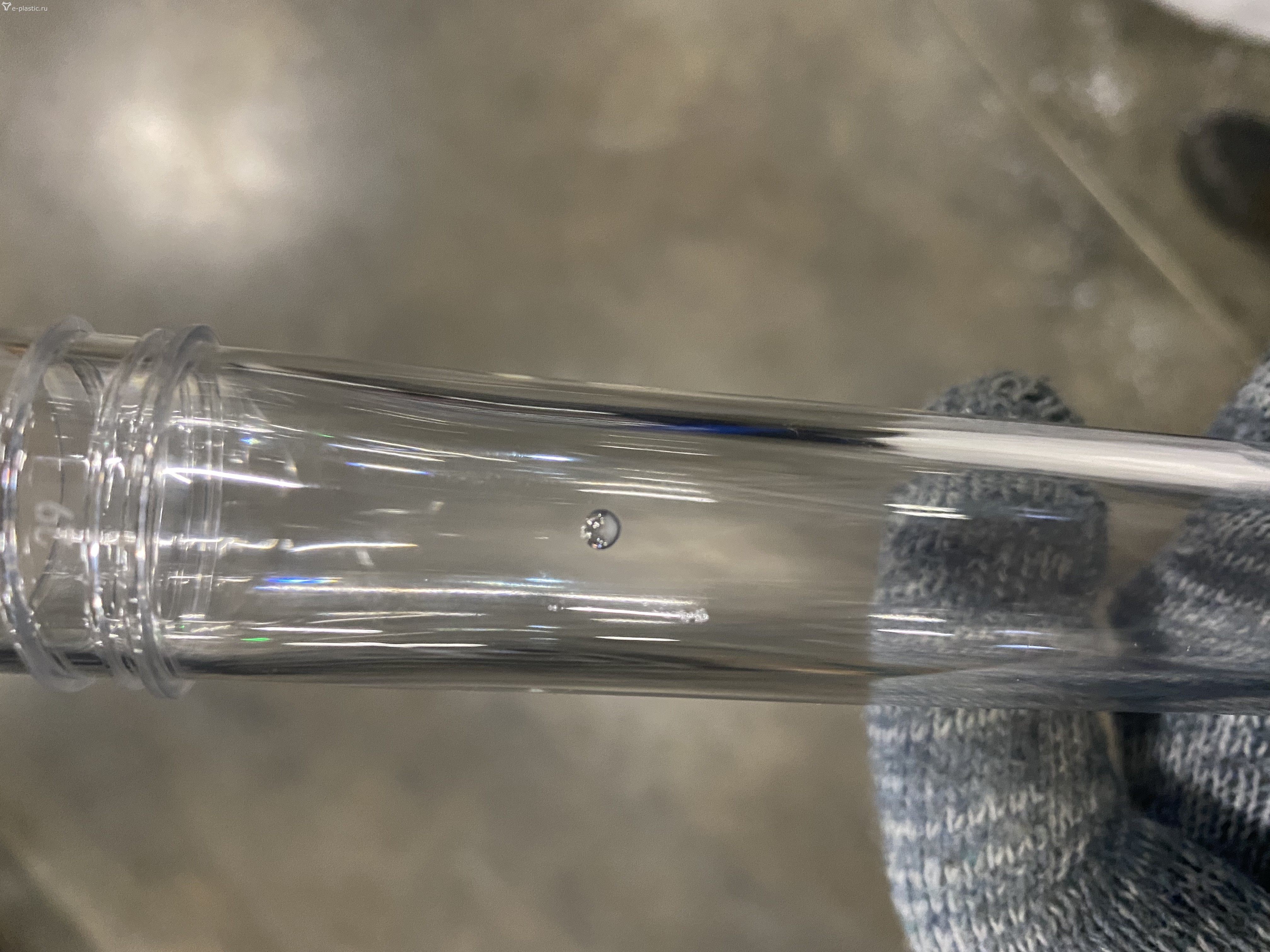

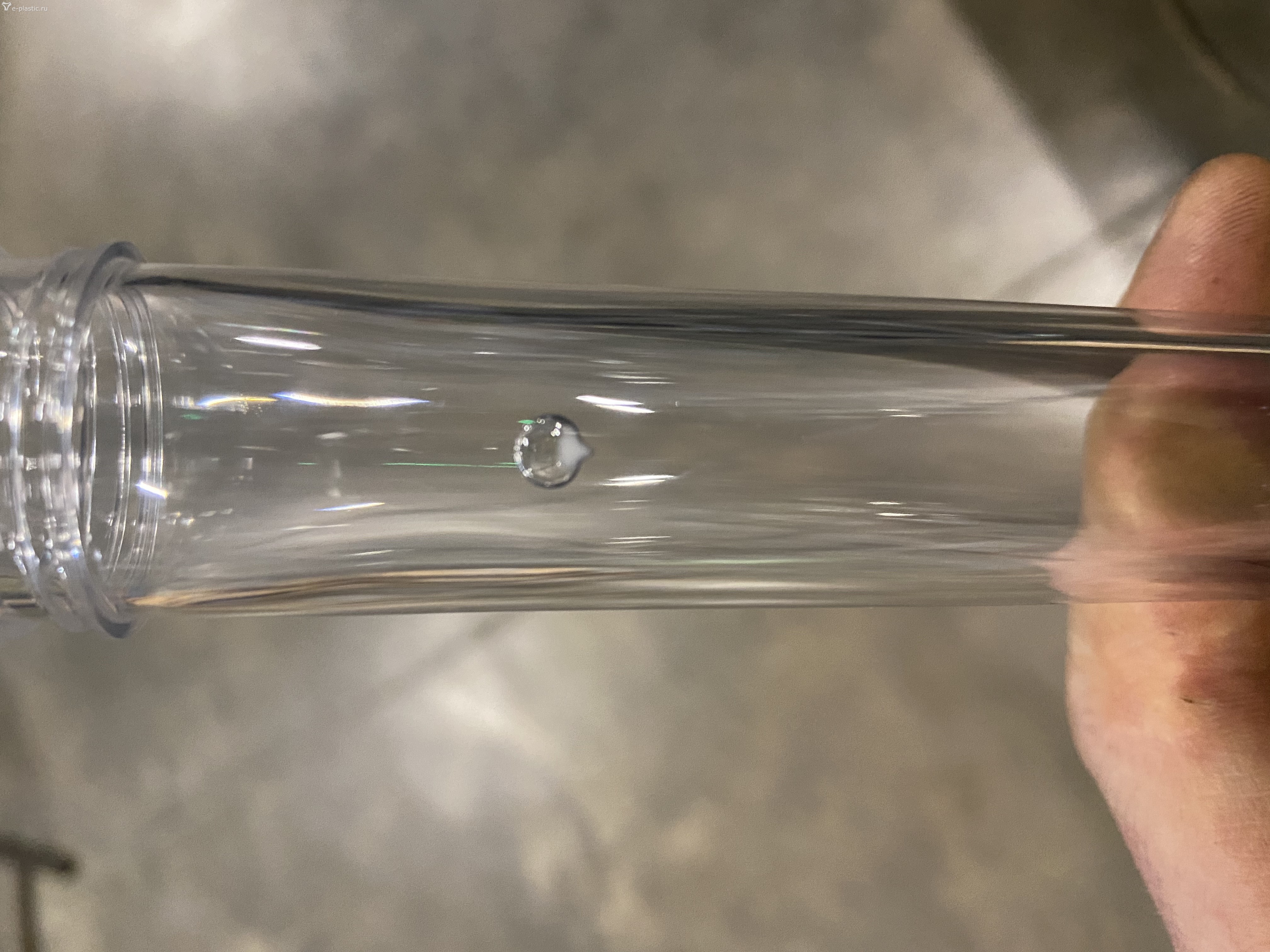

Здравствуйте.
Раз в 3 цикла проскакивают пузыри нескольких преформах.
Сталкивался кто то, с таким типом пузырей ? Изображение

Re: Пузыри на ПЭТ преформе
#2 Сообщение Алексей shm » 04 янв 2023, 19:16
Объем впрыска применяемой машины великоват для прессформы, поэтому после каждого цикла накапливается материал, который слишком долго находится в материальном цилиндре и разлагается с образованием газа. Очередная порция попадает в прессформу на третьем цикле.
#3 Сообщение nikita134 » 06 янв 2023, 14:34
Как не странно, на маленьких формах, где общая масса отшивки 800гр все хорошо идёт. На больших где общая масса отбивки 1000-1200гр такого рода пузыри.
#4 Сообщение Алексей shm » 06 янв 2023, 14:51
Газовый пузырь следствие термической деструкции из-за высокой температуры или длительного нахождения в материальном цилиндре. Может у вас так называемая вакуоль, то есть усадочная раковина. Встречается в толстостенных отливках. Суть в том, что при отсутствии подпитки на стадии выдержки происходит внутренняя усадка с образованием вакуумной полости.
Повысить давление и время выдержки, повысить температуру формы. Рекомендуется увеличить сечение литниковых каналов, но у вас, очевидно, горячие каналы.
#5 Сообщение Артур69 » 06 янв 2023, 15:04
А так же снизить обороты набора дозы и снизить противодавление до необходимого уровня.
