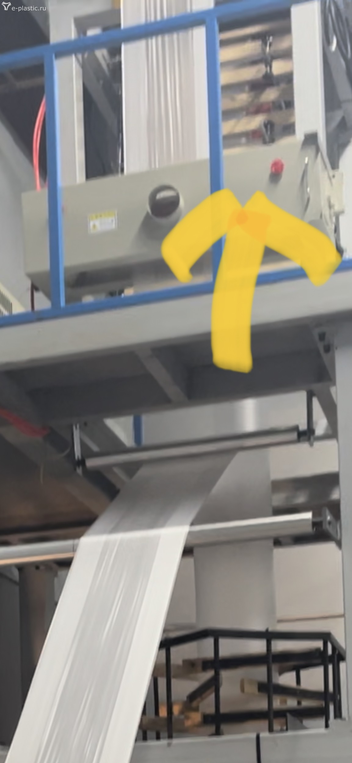

Здравствуйте
Помогите разобраться. Проблему вижу а как устранить не знаю. При складывание пленку тормозит и на выходе появляются сильные складки. Нужно ли чем-то намазывать для того чтоб не тормозило пленку?

#2 Сообщение технолог54 » 05 дек 2022, 17:47
Валики у Вас свободно вращаются, почему она тор возиться, проверьте все валики, может быть там где то подшипники заклинило.

#3 Сообщение rustx » 05 дек 2022, 18:34
Все валики проверили, уровень хороший. Только на корона тритер валики не крутятся.

#4 Сообщение технолог54 » 05 дек 2022, 20:45
Так Вы эти дефекты устраните, а потом тогда надо смотреть дальше.

#5 Сообщение rustx » 05 дек 2022, 23:54
Спасибо, сейчас пробуем разобраться
