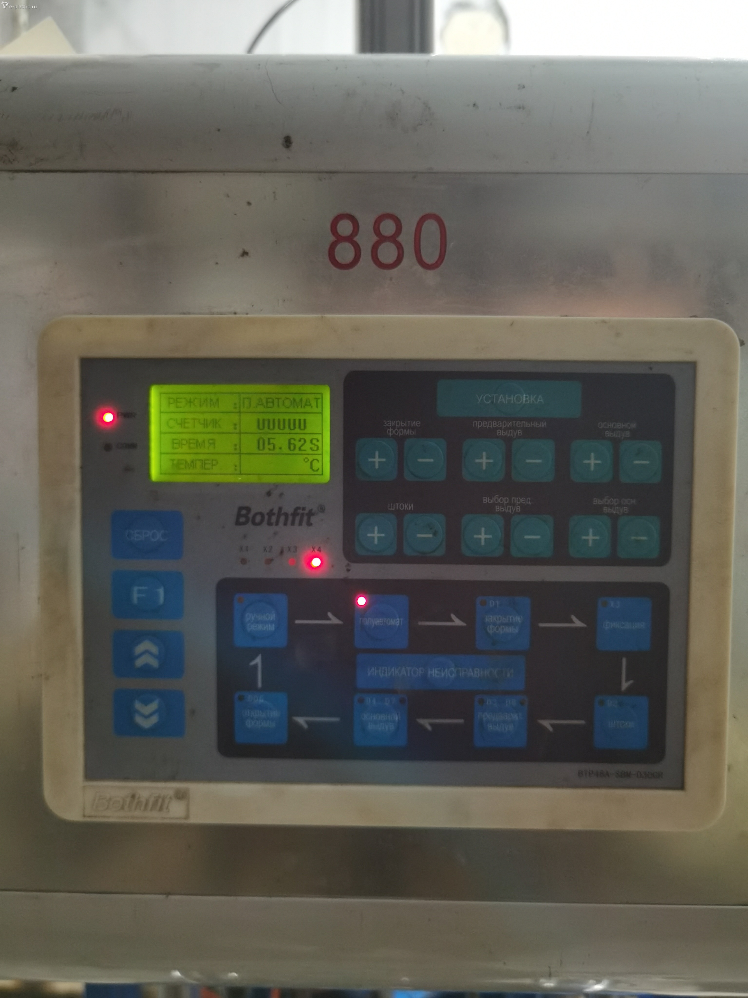

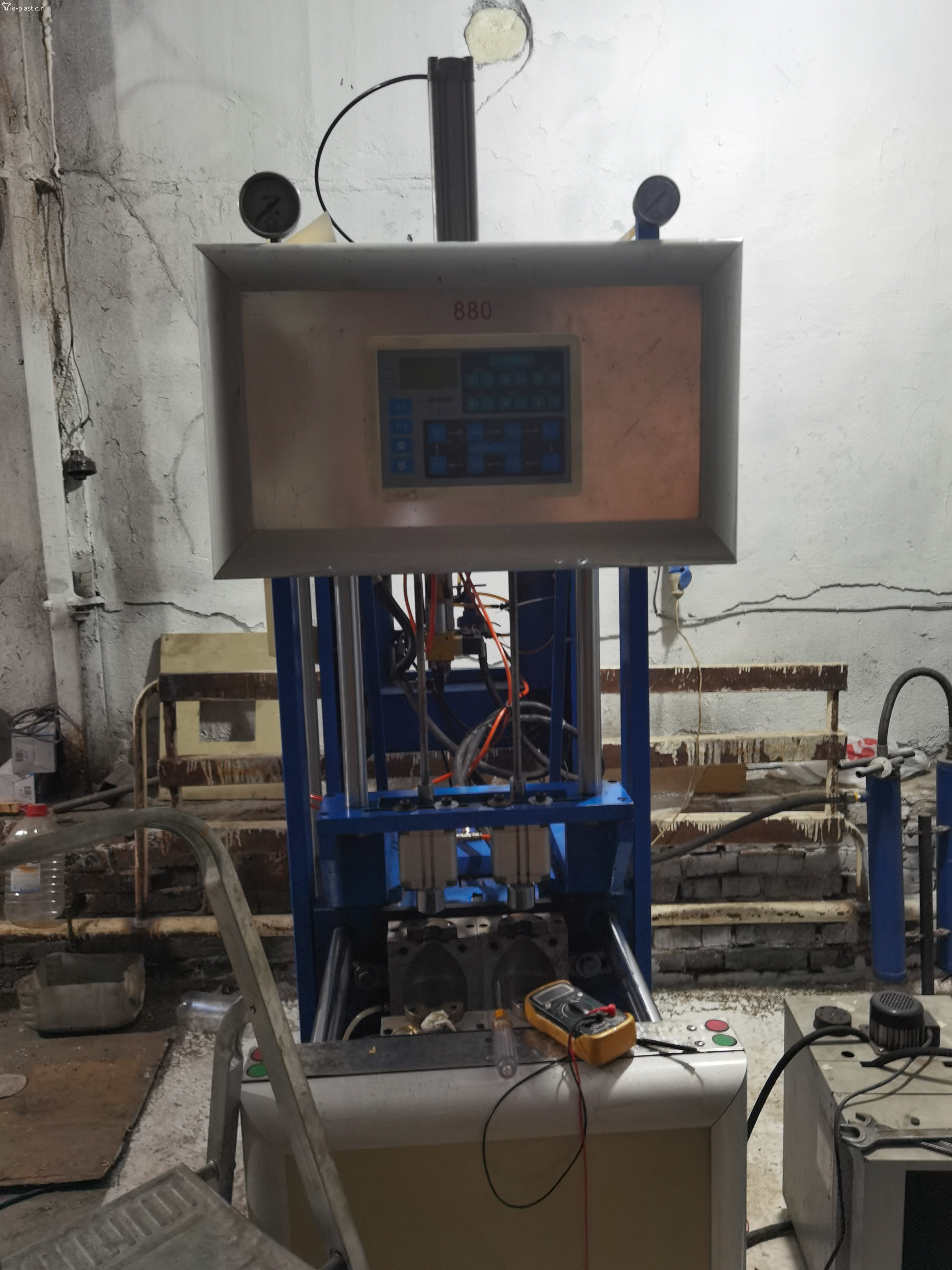

Доброго дня всем.
Есть у кого нибудь опыт работы с таким полуавтомат ом 880? Не могу найти мануал. Не работает кнопка предвыдува (на неё жмёшь лампочка на ней загорается) , не счелкает клапан на него не приходит команда, на прямую когда 220 даешь-работает. Нужна инструкция или, что смотреть.

Первое. При отключённом от сети автомате "прозвонить" цепь нужного клапана со стороны контроллера. Кстати, контроллер управления одно- или двухблочный?
Второе. Найти и проверить исполнительное электромагнитное реле нужного клапана. Неисправно, скорее всего, именно оно.
Третье. Дополнить катушки клапанов RC- цепями. Заменить исполнительные электромагнитные реле на твёрдотельные. Там, где это сделали - горя не знают.
