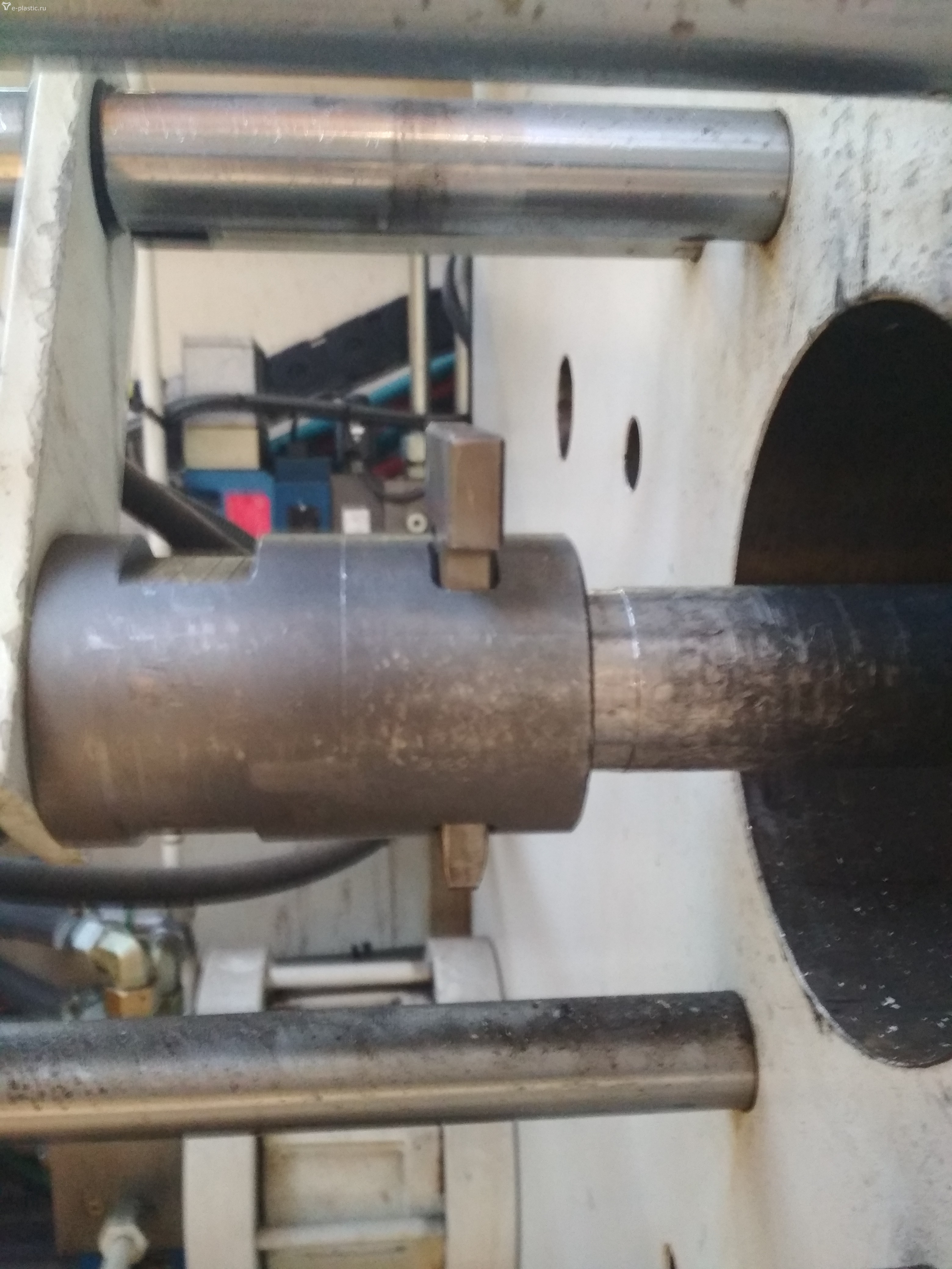

Добрый день. Подскажите, как связывать жестко плиту толкателей формы с выталкивателем тпа.
У нас китайские тпа и на центральном выталкиватели там внутренняя резьба. На всех наших формах хвостовики с пружинами. Бывают ситуации в некоторых формах когда после выталкивания отливки пружина не отвела плиту толкания: ломается пружина и подклинивает плита толкания и при закрытии формы толкатели сталкиваются со знаками. Такое у нас было. Наладчики говорят при проектировании п.ф. не располагайте толкатели напротив знаков, но это по конструкции отливки не всегда получается.
Так вот в некоторых формах где толкатели расположены напротив знаков хотелось бы уйти от хвостовика с пружиной и обеспечить жесткую сцепку. Смотрел в интернете каталоги дме: быстросьемные муфты для возврата толкателей. Может кто их использовал?
Быстросъемные муфты для возврата плиты толкателей. Ну и вообще интересуют любые советы по жесткой сцепке , чтобы уйти от пружины.

Знаки управляются по времени? Без кабеля ? И Поставьте на каждую плиту толкателя концевик. Пока плита не уйдёт в заднее положение, машина не поедет. Сцепки можете сами изготовить, если есть возможность. Мы много лет назад все переделали на такие.

По жёстким как на фото тс , ничего не скажу, не знаю принцип. Наши меняются, дело секунд. Да и надёжней наверное. Там видимо защёлка как на гидравлических "быстрых сцепках ". Сразу вижу минусы. Како нибудь балбес чуть изогнёт при снятии и больше систему не сцепишь. Скорее всего нужно идеальное совпадение. И что значит, возвращение платы гаранированно. Ничто не может гарантировать. Штифты толкателя сожрёт из за " обильной смазки" и всё встанет. А если давление завышено, то и сцепку вырвет, уйдёт назад и форма поедет с толкателями впереди. Имхо .У нас нет ни одной формы без концевых на плитах. Пружинные хороши , пока работают. Но со временем доверие пропадает. Или менять пружины или цеплять дополнительно на жёсткую.

Идеальная жесткая сцепка плиты толкателей формы и хвостовика ТПА - это та, что допускает работу с небольшим перекосом. В стандартном исполнении таких сцепок не видел, обычно к ТПА "жесткий" выталкиватель крепится либо винтами - так крепят обычно большие формы с несколькими тягами к плите толкания ТПА: сначала накручивают тяги на форму, потом подводят плиту толкателей ТПА и прикручивают ее. Для небольших же форм с одной центральной тягой крепление обычно через скобу (П-образный ключ) на стандартный хвостовик (немецкие и австрийские ТПА, при этом на толкателе ТПА "мама", на тяге идущей от формы - "папа" в виде проточки под скобу). Либо через разборную муфту из двух половинок (итальянские ТПА, на обоих сторонах "папа" с проточками под крепление муфты).
Таким образом, если у вас хвостовик толкателя ТПА заканчивается резьбой, вы можете самостоятельно изготовить и прикрутить на него "маму" под крепление скобой или же "папу" под крепление муфтой. Второй вариант компактнее если вам принципиален ход толкания, первый вариант удобнее по скорости при переналадке.
Насчет преимущества пружин над жесткой сцепкой - не соглашусь. Пружины, особенно если их 4 шт, как любят китайцы ставить, часто приводят к перекосу и повышенному износу узла выталкивания. Для особо-сложных форм всегда ставят концевики на плиту толкания т.к. в любом варианте возможны форс-мажоры: и хвостовик при жесткой сцепке может оторвать и контртолкатели не всегда спасают (особенно в шиберных формах) и пружины лопаются.
Возвращаясь к самому началу: если будите делать жесткую сцепку сами то обратите внимание на возможность компенсации небольшого перекоса. Например сделав сферическую опорную поверхность у "папы" и т.д. Дело в том, что центральный толкатель у формы часто стоит не ровно или изначально или со временем, под действием нагрузок...

Лично у нас все сделано, что называется, "на коленках", но работает прекрасно. Принцип простой - от станка трубка, от формы палец, который в эту трубку входит своим диаметром. Трубка имеет прорезь, а палец обнижение диаметра на том же уровне. Вся эта нехитрая конструкция сцепляется вилкой. Само собой, все детали закалены (вилка в особенности!).
