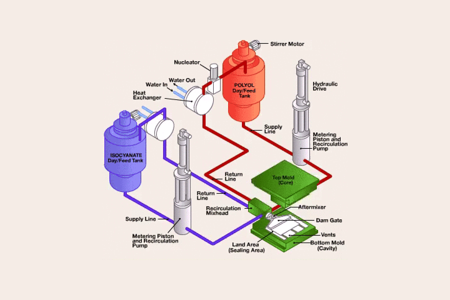

Ребят подскажите пжл, какие компоненты использовать для заливки в силиконовые формы? И какой силикон использовать для заливки под давлением и без, какая классификация по твердости?
Для примера, какими материалами пользуются китайцы для использование в производстве автомобилестроение (бампера, решетки, накладки, оптики), бампер для легкового авто на выходе в РФ 3000р. (Китай), при просмотре материалов в РФ стоимость гораздо дороже только материалов, не считая изготовление пресс-форм для каждой детали свою. При использование ABS пластика такие формы не получится изготовить, при использование PU выходит очень дорого, при использование PP тоже стоимость не дешевая.
При изготовление такой продукции Китай используют RIM технологию но какие материалы используют нет ни где информации.
Еще, RIM технология для ручного производства лучше использовать заливочную машину для ППУ или смесительно-дозирующую машину.
Сильно не пинайте новичок в этом, но есть большое желание заняться этим, есть мысли какие изделия можно изготавливать но не могу понять почему даже без оборудование только материалы выходят дороже чем в Китае.

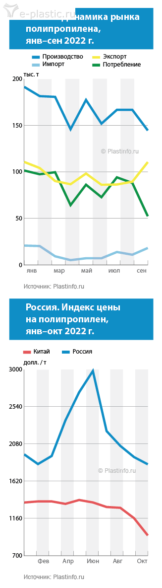

Формы дешевле, потому что из полимерного бетона изготавливаются. Да и сама технология только для небольших партий и проб. Всё вами выше указанное изготавливается литьём под давлением. Современные технологии позволяют большие детали изготавливать этим методом без потери качества. А что для автопрома , может любой изготавливать ? Без сертификатов? Стоит ли это того с этой технологией заморачиваться? Не всё так просто.artmail писал(а): 10 ноя 2022, 09:30 Ребят подскажите пжл, какие компоненты использовать для заливки в силиконовые формы? И какой силикон использовать для заливки под давлением и без, какая классификация по твердости?

Спасибо, много хорошей информации на данном сайте, на русских сайтах такой подробной информации не нашел.Артур69 писал(а): 10 ноя 2022, 16:05 Может как-то поможет. Правда инфа на недружественном языке .![]()
https://www.hintsteiner-group.com/rim
Думаю стоит заморачиваться для мелкосерийного производства с данной технологией, сертификат... получается не быстро но все это возможно и большой проблемы не нашел.
Один из крупнейшего производителя в РФ полимера можно сказать под боком.
Однако осталось с цифрами разобраться, много что не сходится....
В Китае конечно полимер значительней дешевле стоит но и многое забирает логистика.

Бампера - RIM-литье полиДЦПД (PDCPD).
