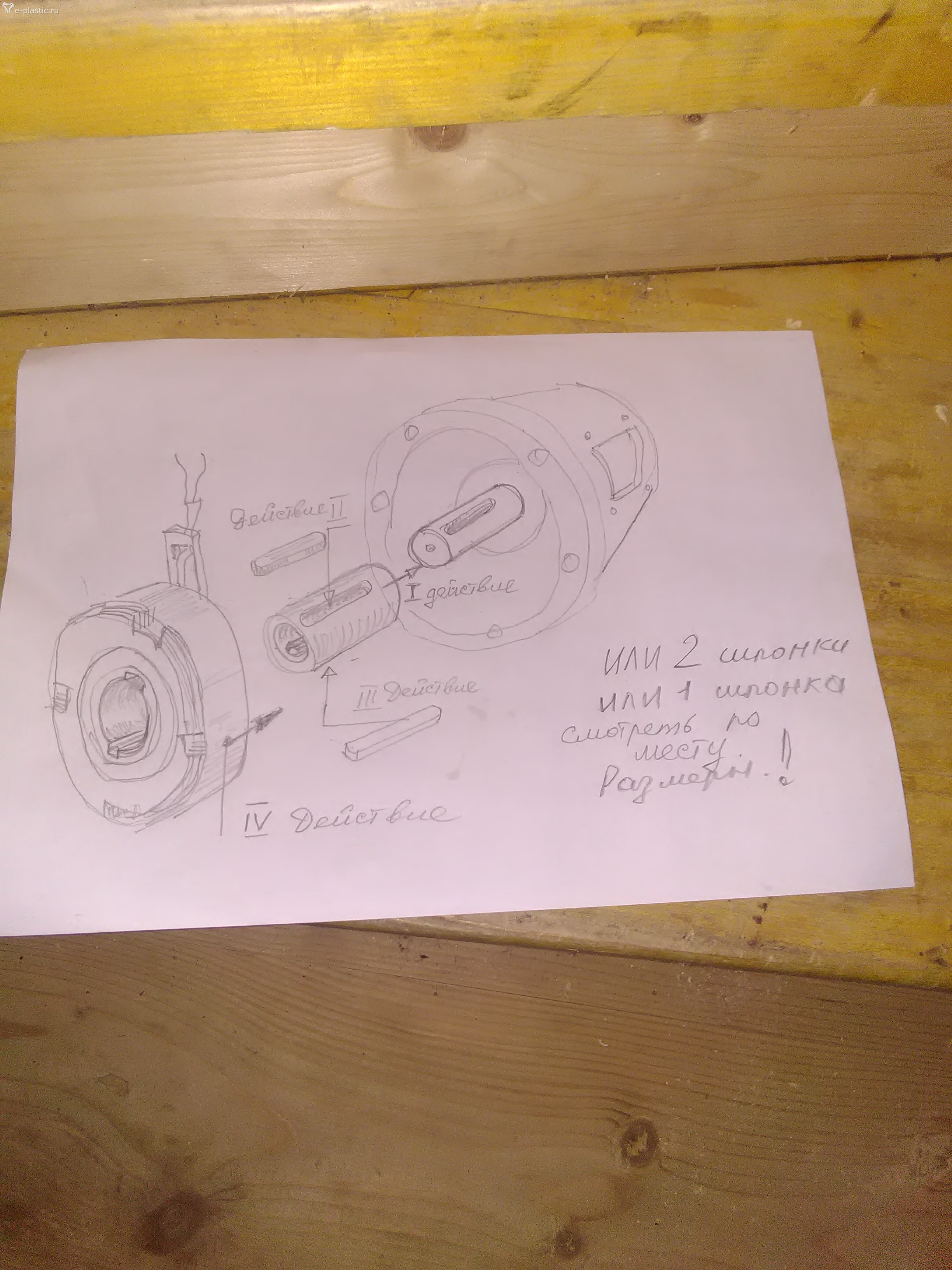

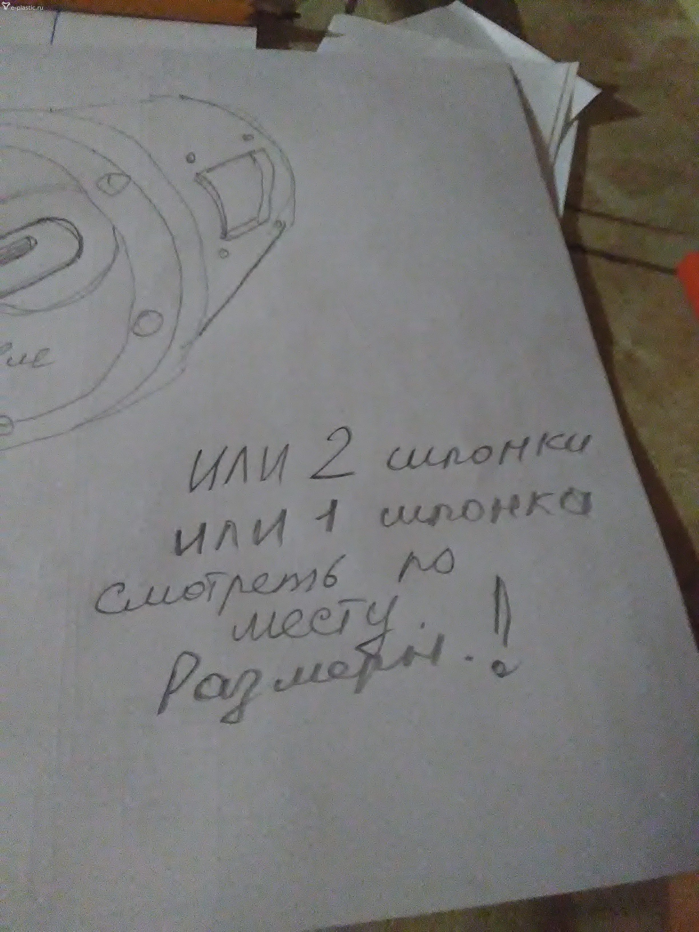

Сергею, муфту на полку. Будем знать. И иметь ввиду. Спасибо. Фото муфты Златоуста скиньте пожалуйста. Авось при строится в процессе грядущей Перестройки экономики Страны.
