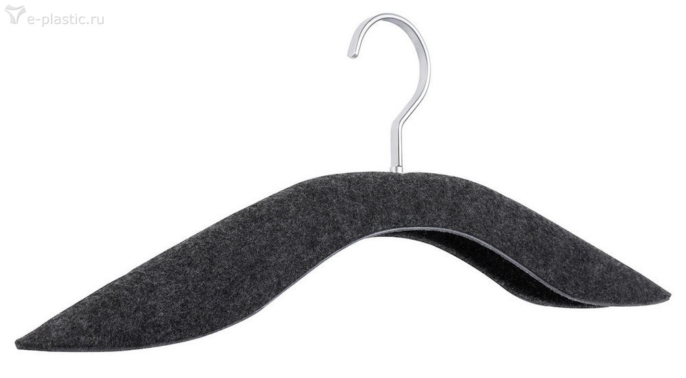

Хотим заказать прессформу для вертикального термопласт автомата для изготовления вешалок для одежды из вторичного ПЭТ, но есть сомнения получатся ли прочными и долговечными изделия из ПЭТ пластика?

Получится, почему же нет ? Всё зависит от материала и самой конструкции вешалки. Ну и для каких целей будет использоваться. А почему не PE ? . Вот, кстати у нас в магазине нашёл. Вторичный PET . Цена ...10 евро за штуку. Из PE намного дешевле.

Чтобы изделие не было хрупким нужно использовать хорошую вторичку без примесей других полимеров, хорошо сушить, красить концентратом на основе ПЭТ.

Важен также показатель вязкости IV вторичной гранулы ПЭТ для исключения хрупкости изделия. 0,8 и выше необходимо.
