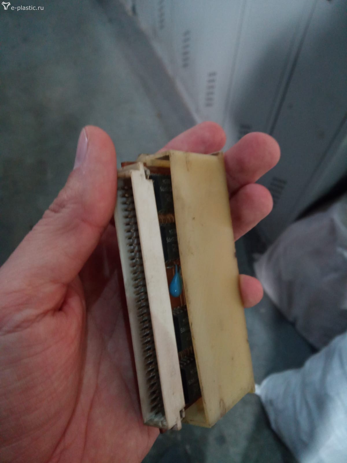

Добрый день! Ищу плату на хмельницкий станок ДЕ3327 система управления с133
Нужна плата МПР и картридж к ней
Сама неисправность в картридже. Видимо засветили как то.
Картридж идет под номером ДК332.Ф1.00.001 ТБ
Буду благодарен за любую информацию где ее можно найти.

Почему решили, что неисправность именно в картридже? Что из себя он представляет? Такой же станок есть?

Да еще 2 таких же станка ... перестановка картриджа с рабочего решает проблему.

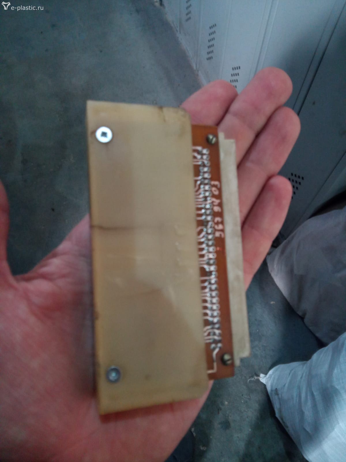

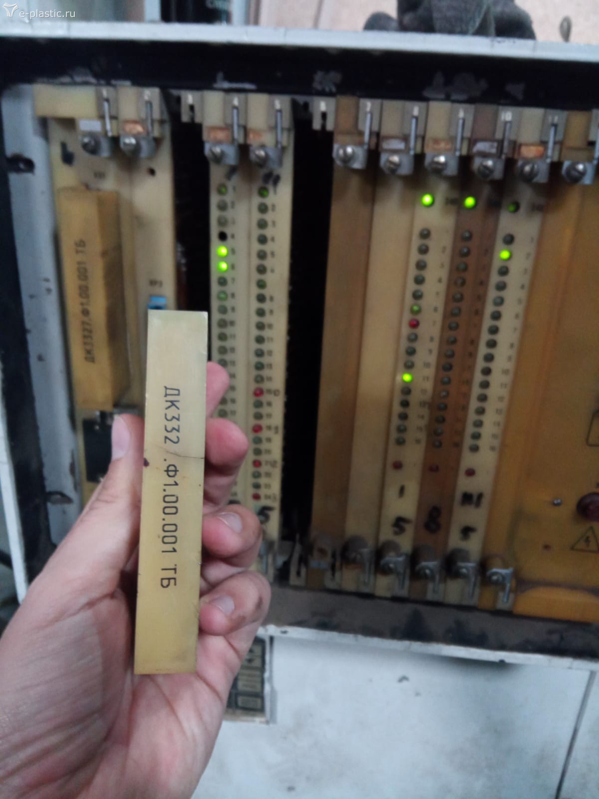

#4 Сообщение АдмиралУфа » 27 сен 2022, 07:57
Фото картриджа во вложении

Переписать ПЗУ вроде несложно. Рекомендую сразу заменить UVPROM на EEPROM. Если что - шлите в Новосибирск рабочий и неисправный картриджи. Вечером продолжим.

Действия простые: снимаются четыре (как я увидел) микросхемы с исправного картриджа, на программаторе считываются "прошивки", снимаются микросхемы с неисправного картриджа (прошивки можно считать для сравнения), обнуляются (очищаются), в них записываются "правильные" "прошивки". Обратно микросхемы лучше ставить на специальные панельки ("сокеты"). Требуется немного знаний по теории электроники и много по практике пайки. Можно доработать картридж(и) под установку современных EEPROM (ЭСППЗУ), если место позволяет.
Специалистов ищите среди ремонтников, инженеров КИПиА, электронщиков в ближайших областных центрах, если из Уфы все уехали.
Напишите названия микросхем, которые стоят под крышкой.

KP573РФ5 9204
