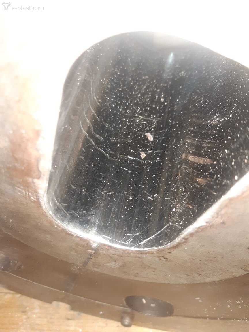

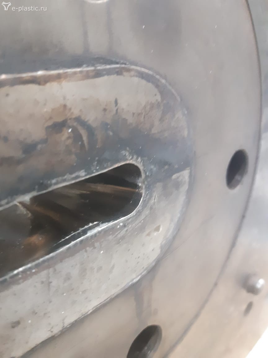

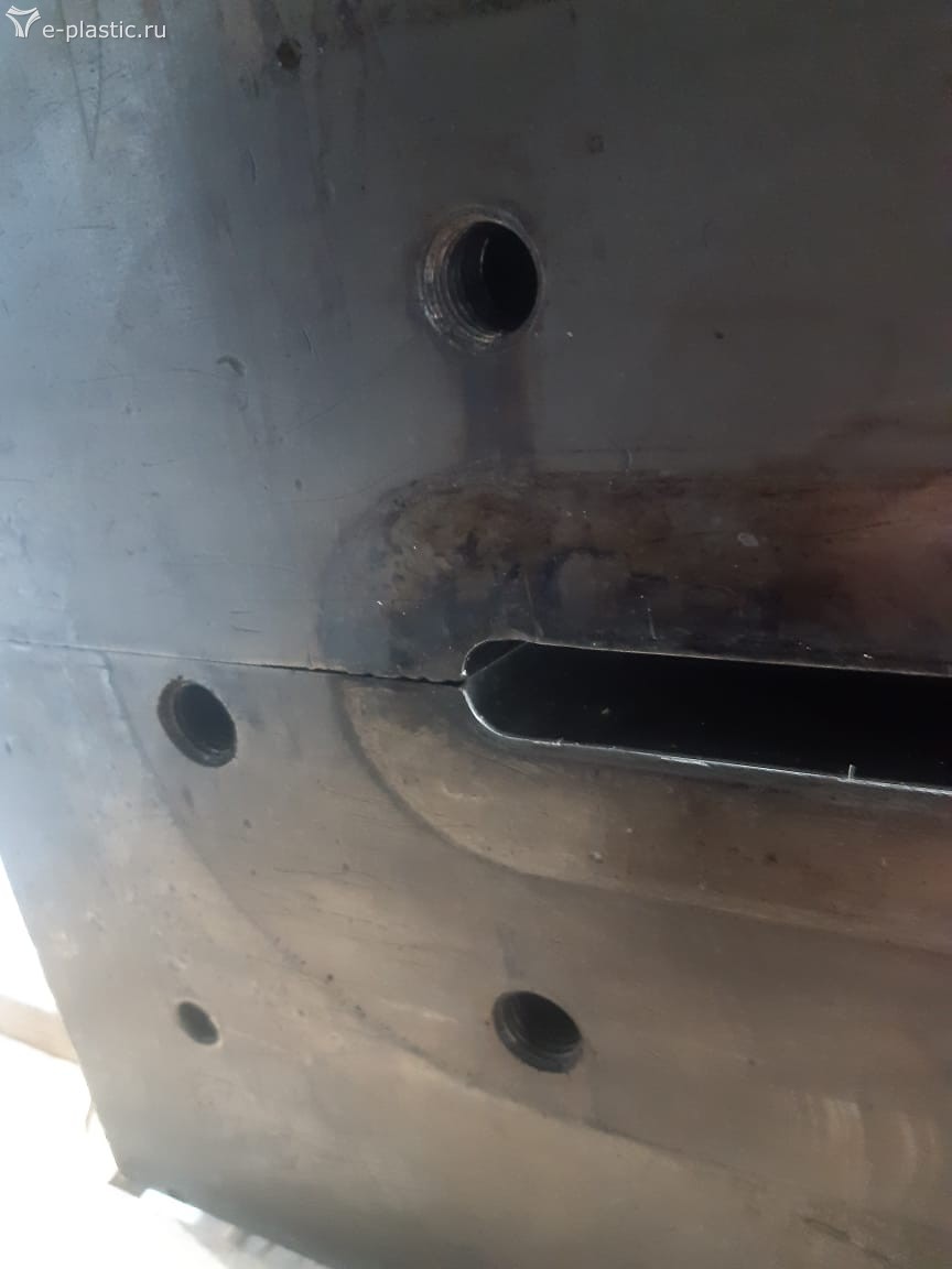

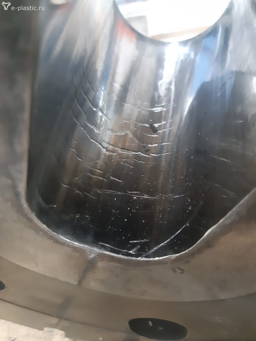

Кстати хотел еще спросить - нет ли у вас вибраторов на бункерах или разгруз.станциях (если таковые есть)? От вибраторов может идти расслоение смеси - мел осядет на стенках и потом отваливается куском. После миксера есть ли вибросито? - Отход с вибросита какой ? (фото если можно.) Также проверьте на экструдере зону загрузки - может забита втулка охлаждения. Опять же - межвитковый зазор проверить на шнеках, при ближайшем снятии адаптера. Много ньюансов.

Добрый день.
100 грамм комплексной смеси - мы пока ее покупаем готовую.
Вибраторов нет. Сита нет. Зону загрузки проверял - не зависает.
При очередной остановке сделал фото зеркала адаптера и входа в инструмент.
