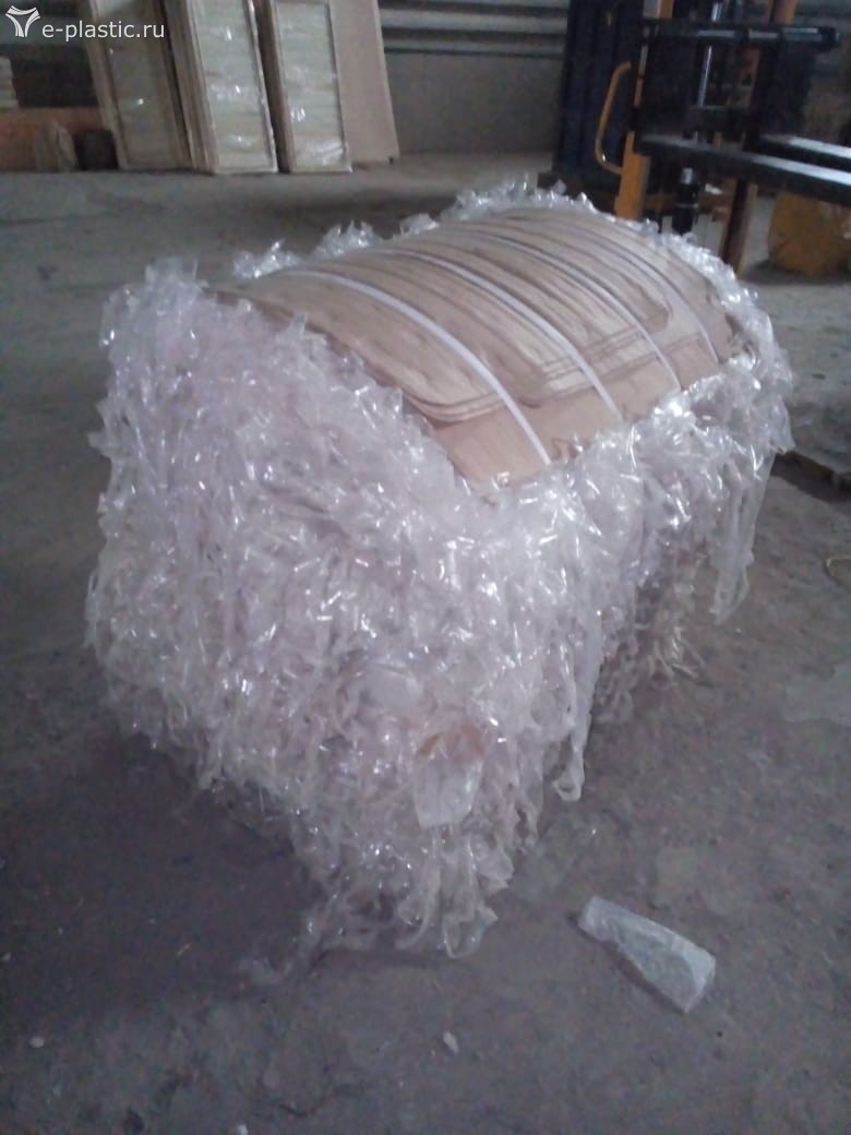

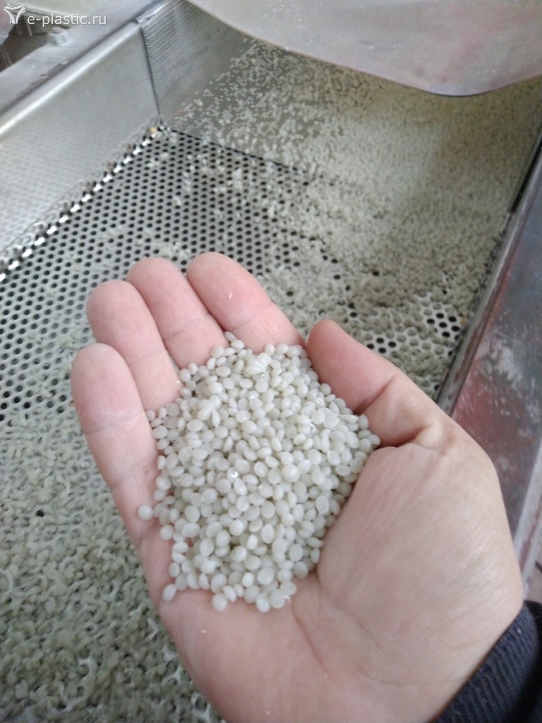

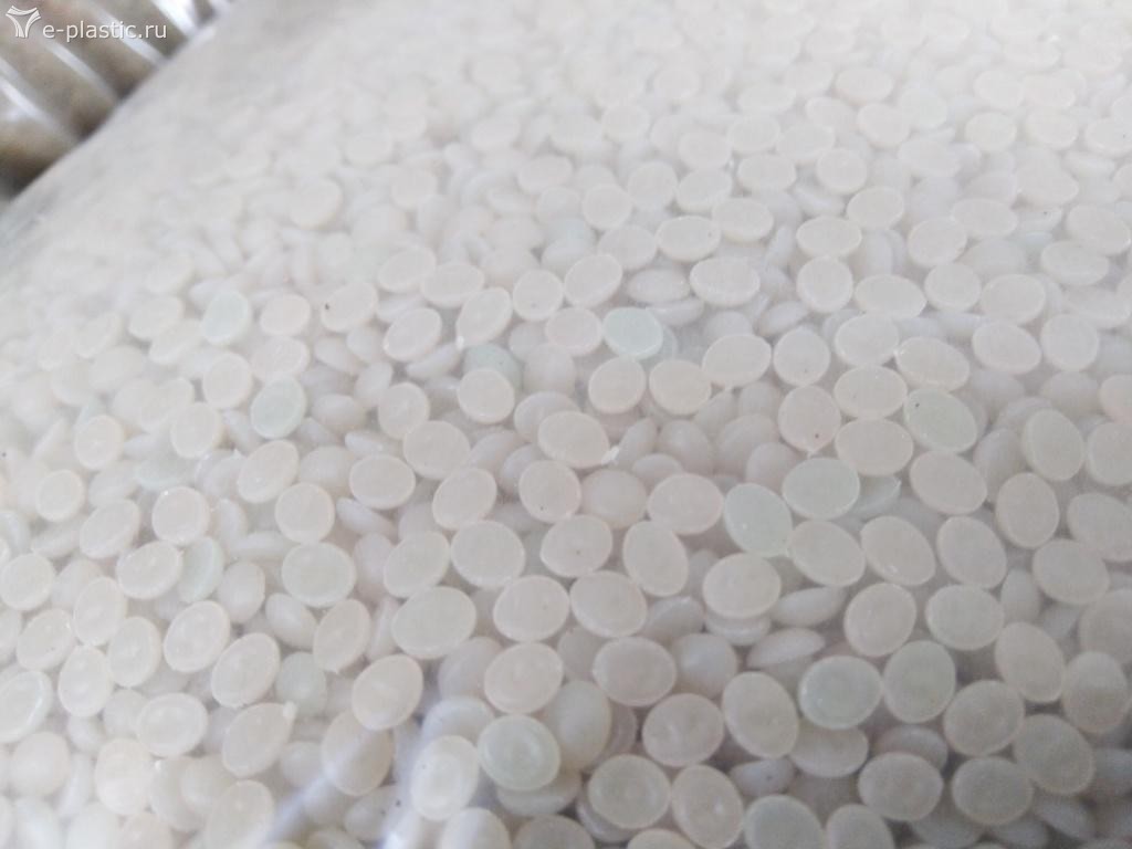

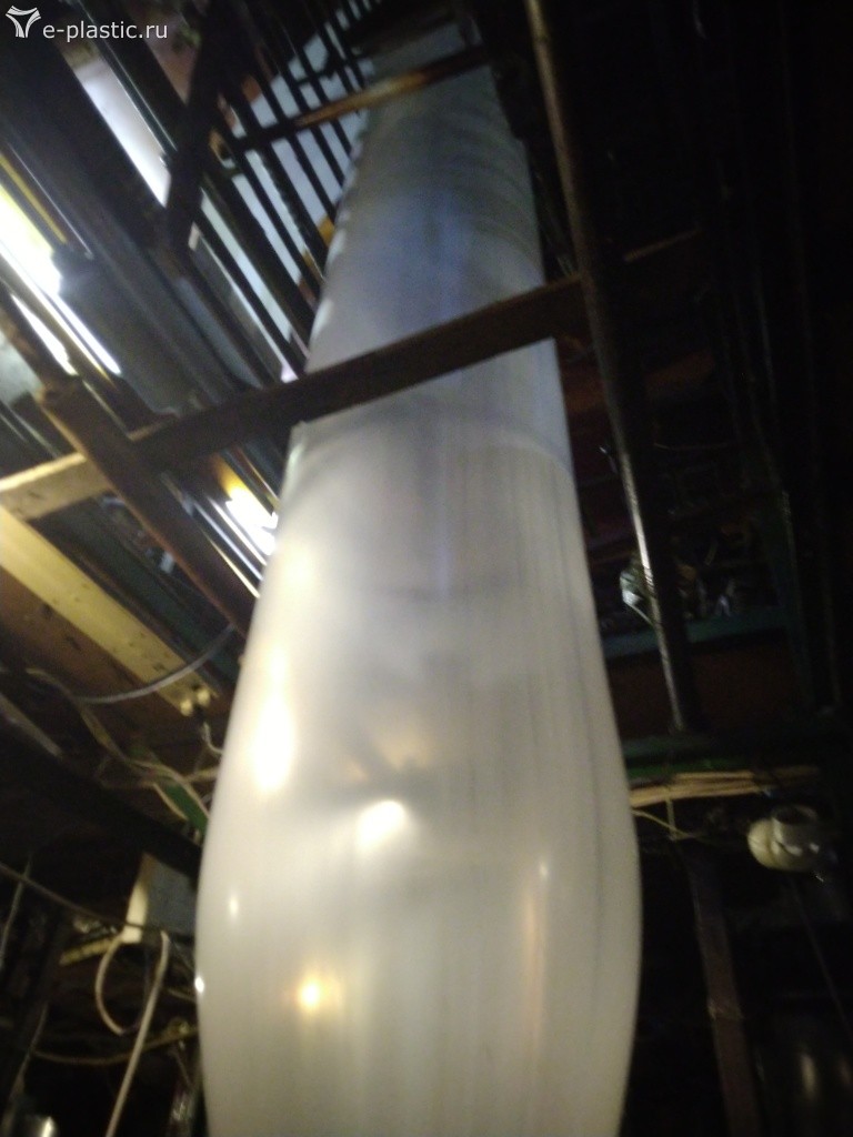

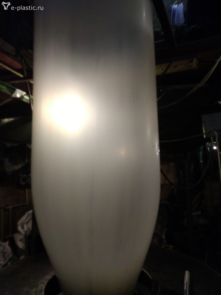

Re: Многослойные пленки из ПЭ/ПА, пригодные для вторичной переработки
Прекрасно перерабатывал ПА/ПЭ еще в 18-19гг. Получалась прекрасная гранула и качественная пленка.
Вот только при резком падении цен вторички ПВД в 19-м, моя себестоимость переработки оказалась неконкурентоспособна в сравнении с вторичкой ПВД.
Так что БАСФ...
