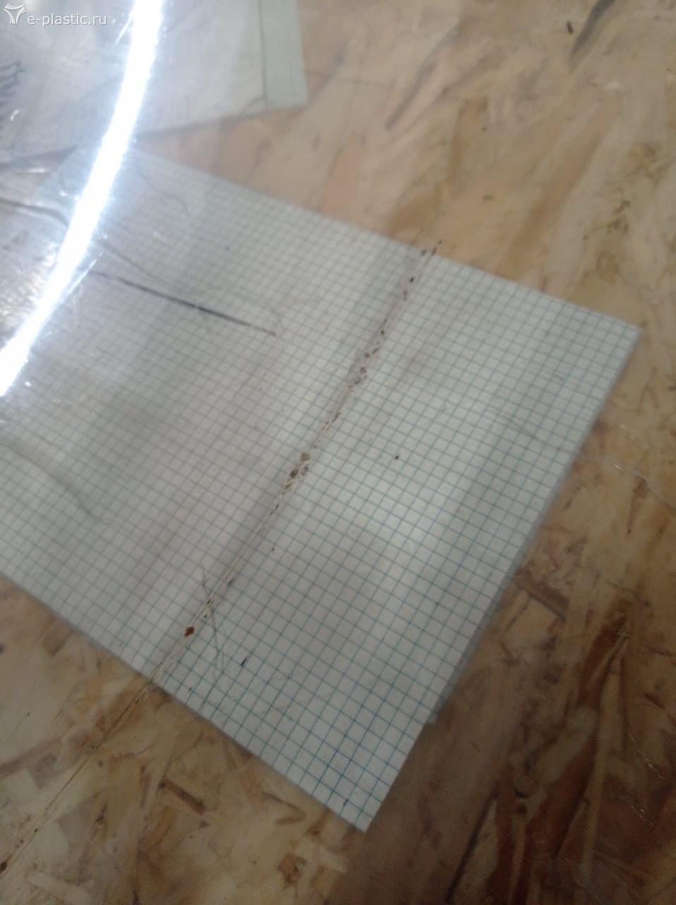

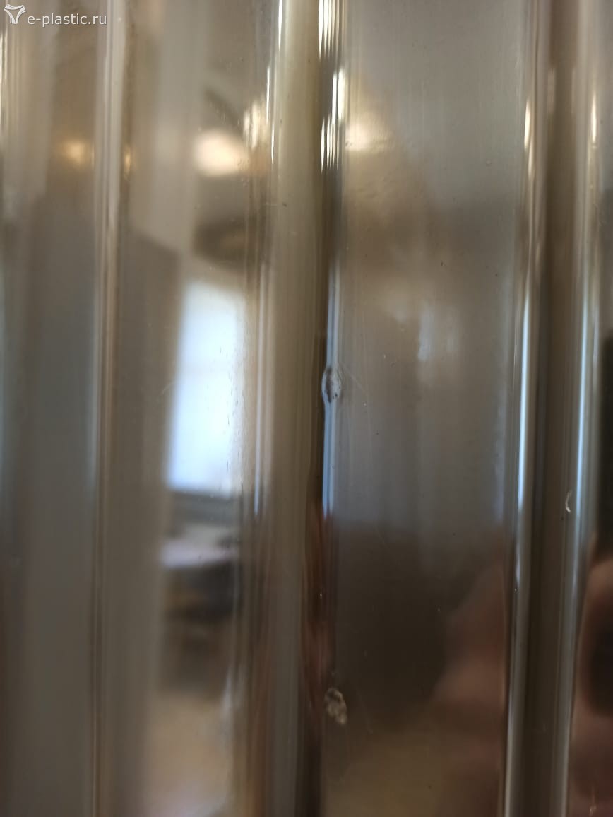

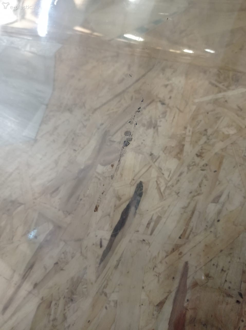

Всем здравствуйте, нужен совет что нужно сделать что бы не было включений при экструзии пленки из Пэт . Производим пленку 1мм прозрачную появляются мелкие вкрапления черные или расплавы. Шнек не шистили механическим способом только полипропилен и добавки для чистки шнека, фильеру не разбирали.

Это очень похоже от включений другого полимера, возможно это пп, который Вы используете при чистке шнека.
