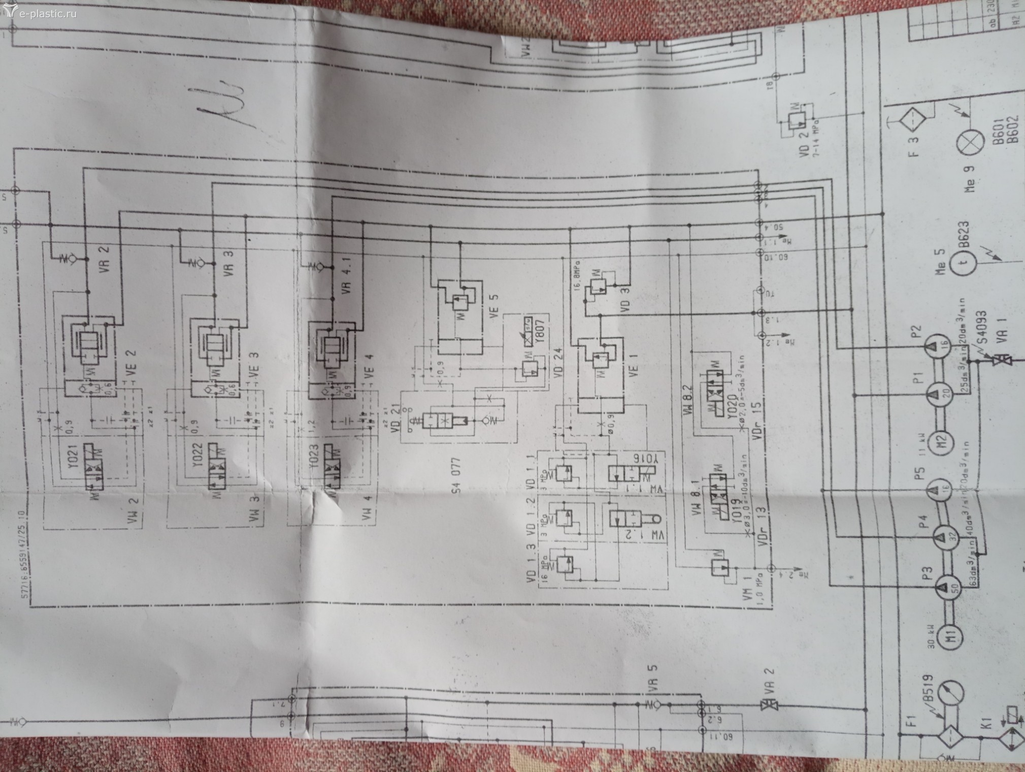

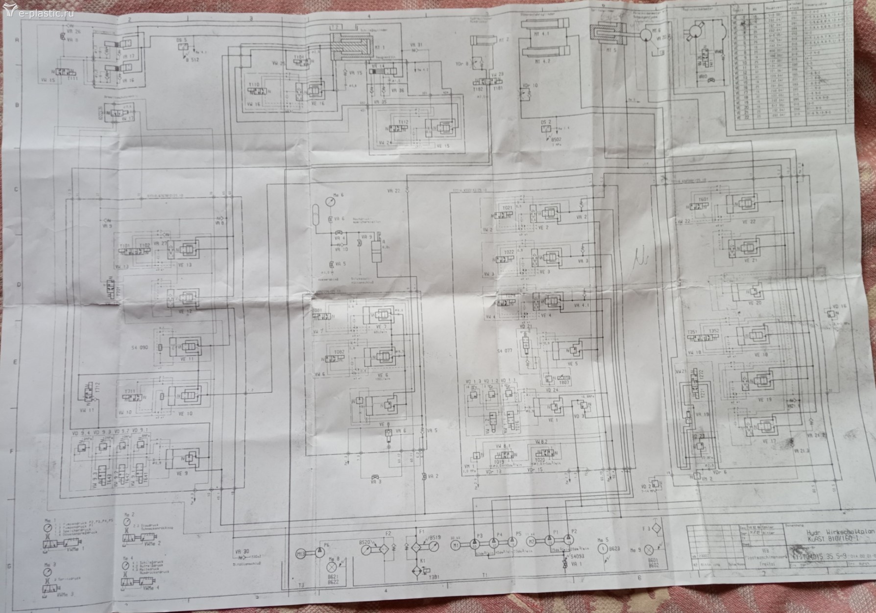

Продолжаю попытки завести ТПА. Редко занимаюсь, так как работаю наладчиком-литейщиком и к тому же на сделке, за ремонт платить ни кто особо не будет.
Часть гидросхемы - основной блок давления и расходов с насосами (извините за качество, сканера нет): Перебрал насосы Р1 и Р2, криминала не нашёл, доводилось видеть и рабочие, и убитые насосы орсты. Р3,Р4,Р5 проверить не могу пока не будет достаточных аргументов призвать на помощь ремонтников, одному этот агрегат чисто физически не вытащить.
По гидроблоку:
- разобрал, промыл, продул VW2-VE2, VW3-VE3, VW4-VE4, а так же обратники VR2, VR3, VR4.1, снял и не изменяя регулировки(опломбировано) разобрал и так же промыл и продул VM1 и также снял и проверил движение плунжеров в VW8.1 и VW8.2.
- пробками проверил диаметры дроссельных шайб VDr13 и VDr15 - соответствует.
- VD3 был закручен до упора, причём так, что слетело стопорное кольцо на штоке регулировки - восстановил, всё двигается.
- когда ремонтировали этот ТПА, увозили полностью сборку состоящую из: VD1.1, VD1.2, VD1.3, VW1.1, VW1.2, VE1. До ремонта все регулировки были опломбированы, теперь нет.
- блок из VD21, VD24, VE5 пока не трогал, там пропорциональник, а с такими штуками совсем не дружу. Назначение S4077 не понял, связан с VD21.
Один раз случайно получилось запустить ТПА с почти нормальной работой, обрадовался, нагрел, хватило на минут десять. Запустился от того, что пока лазал задел разъём на компаратор пропорциональника, а там нет фиксатора. Включил гидравлику, думал убежит термопласт - вибрация и не слабый грохот, выключил, обошёл, увидел выскочивший разъём, вставил на место, тогда и запустилось.
Вспомнил ещё вот такое (всё таки почти год прошёл, а старость своё берёт - память не та уже) - перед приездом ремонтников, в прошлом октябре, без всякой команды на движение, просто при включённой гидравлике, манометры на насос Р2 показывали 120кило. Слышно было, что насос(насосы?) работает с нехилой нагрузкой и при выключении останавливался почти моментально, без инерционного прокручивания. Правда все кричали, что так и должно быть, но удалось доказать, что не должно, без команды насосы работают на слив. Вот тогда и приняли решение о ремонте (регулировке) блока не у нас, а у них. В результате, когда вышел с больничного, увидел на том же насосе давление от 20 до 50 кило, но работать надо и вроде как изделия получаются, потому всё так и оставили.
Сейчас давление с Р2 так и есть, в наладочном режиме всё двигается. Давлений с насосов Р2, Р3, Р4, Р5 нет и в рабочих режимах имею почти полную остановку или очень уж медленное движение формы на защите, открыть форму с даже не пролитой деталью можно только в наладке, сама не хочет, хоть команда и выдаётся, естественно о полностью отлитой детали нет и речи, обороты шнека максимум 3, когда на заданных параметрах должно быть не менее 35. Нормально работает только подвод-отвод сопла и толкатель

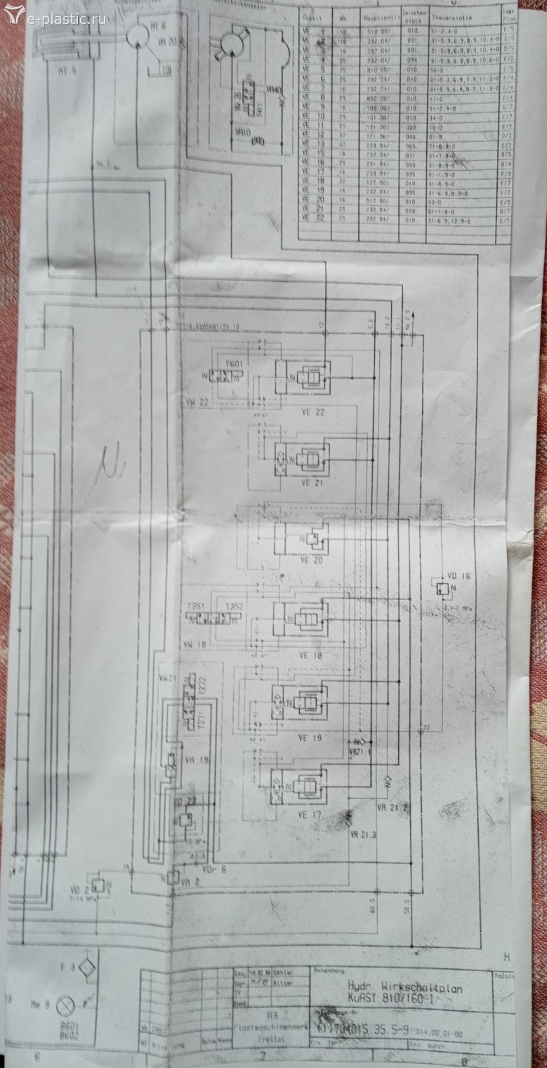

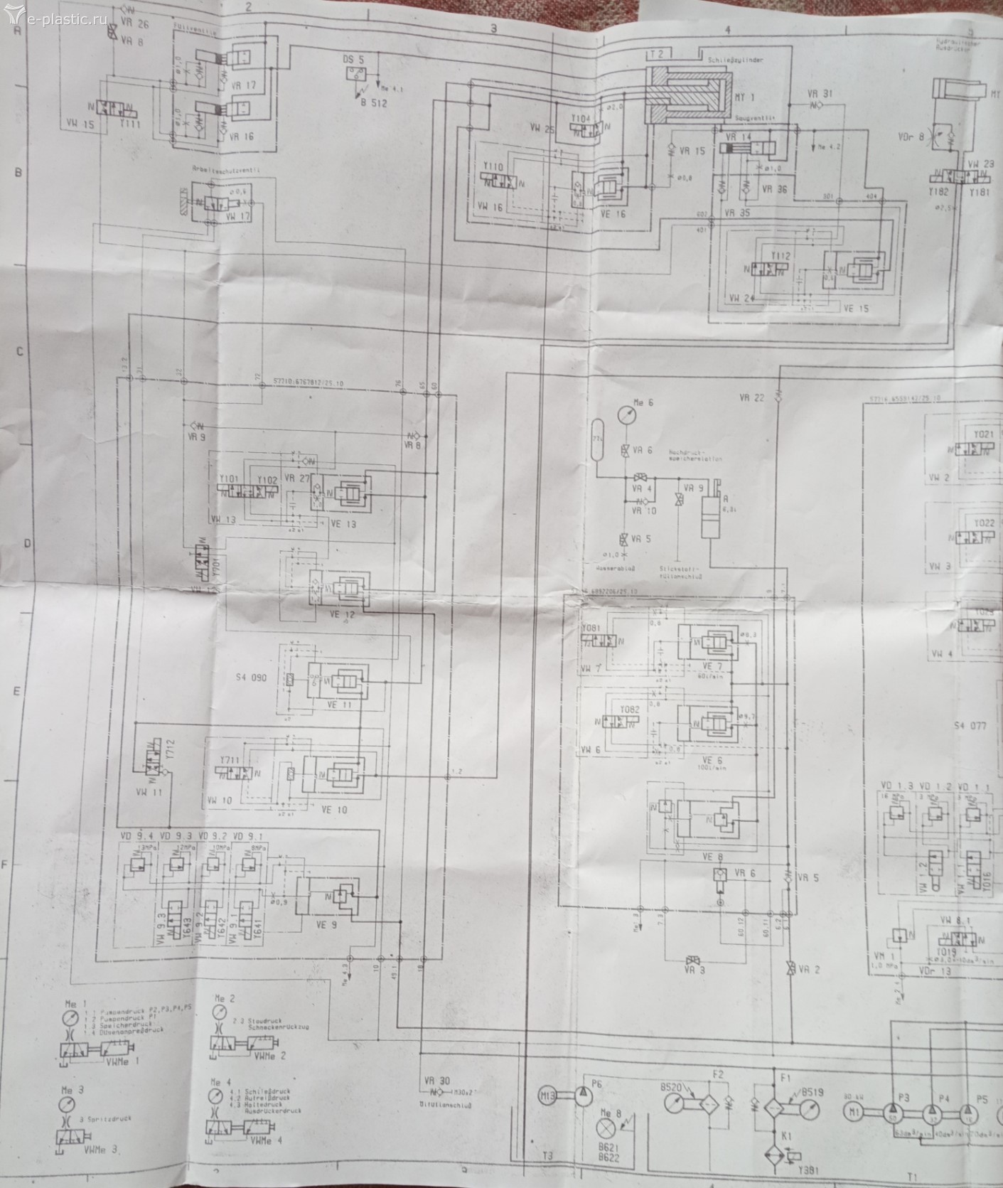

Часть по движению сопла, впрыску, загрузке
Часть по движению формы и азот(азотом не пользуюсь)
Вся схема, по моему очень не разборчиво

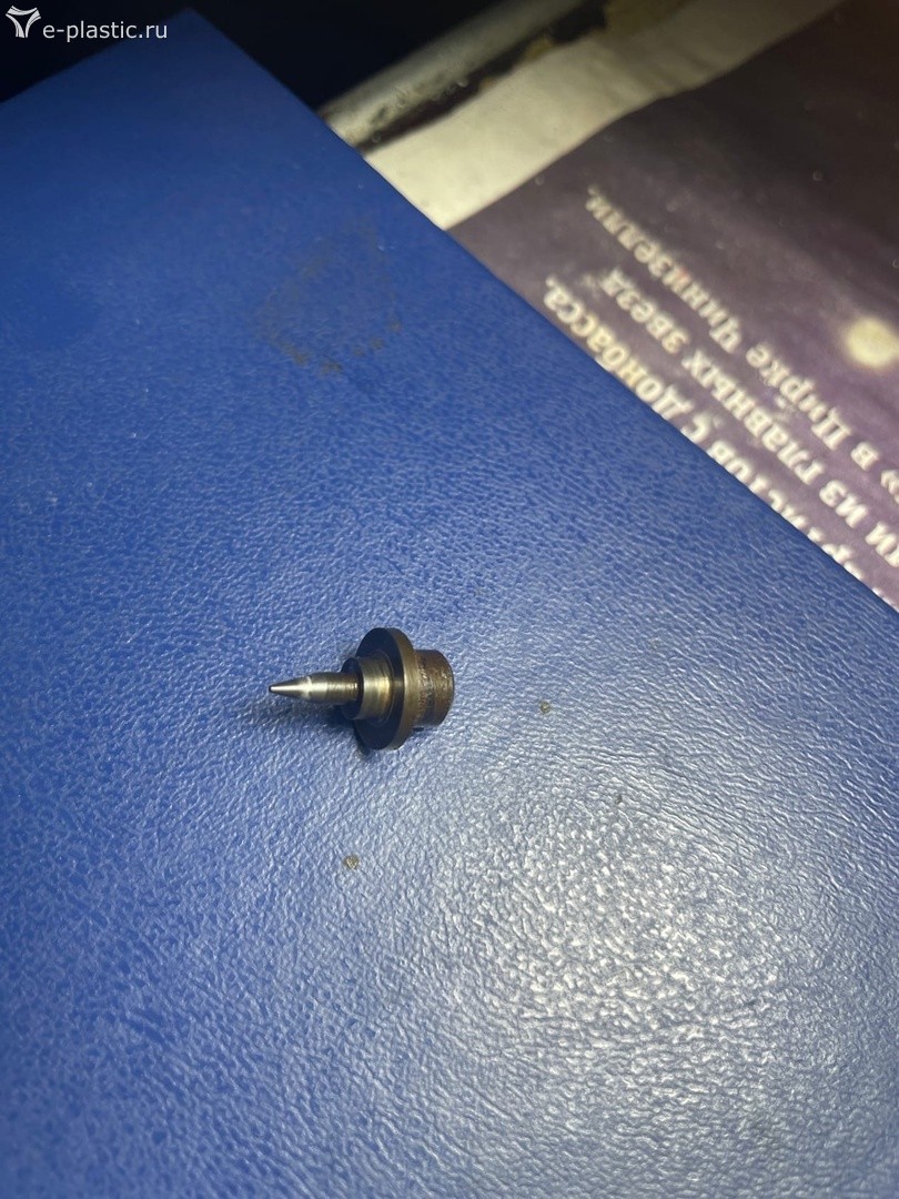

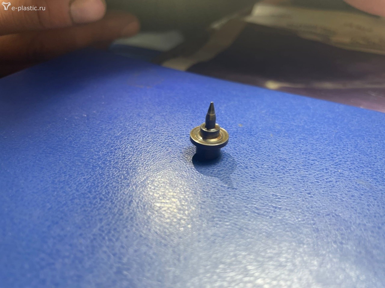

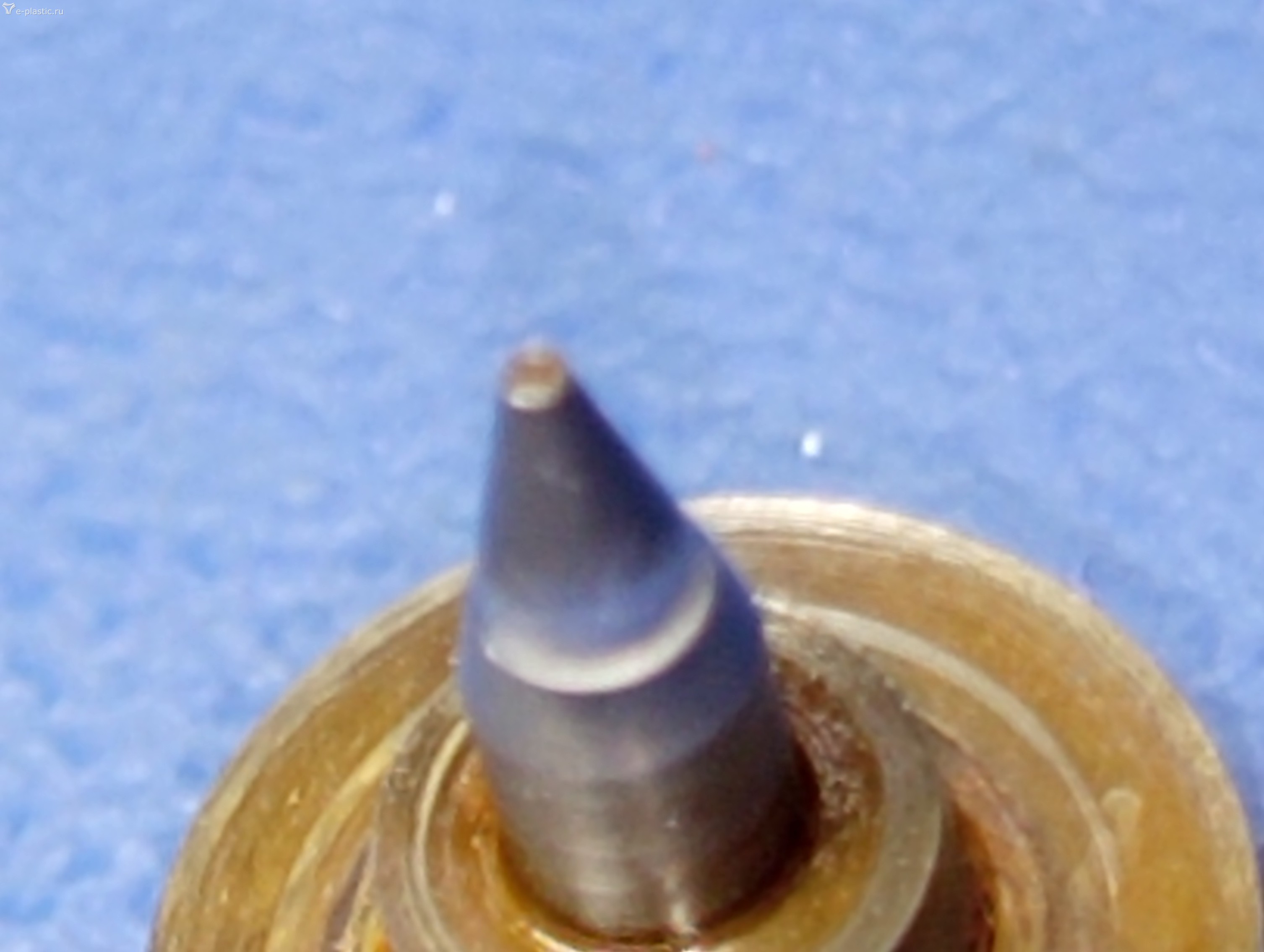

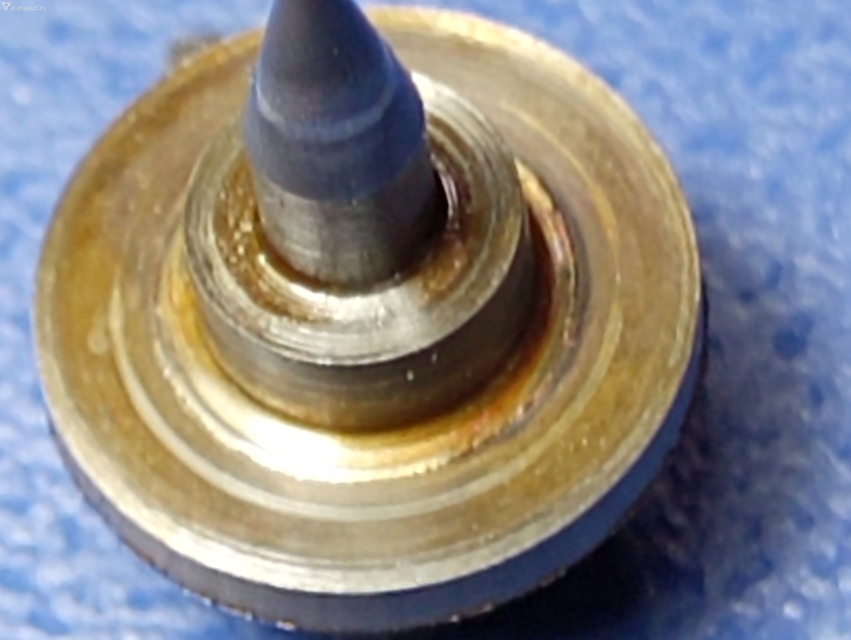

Сегодня решился влезть в пропорциональный Y807-VD24. Там обнаружил сильный износ на игле. Износ не равномерный, большая часть рабочей зоны обычная риска для таких деталей, а четверть гораздо сильней повреждена(износилась?). Видно даже под не очень хорошим освещением, а с нормальной лампой и в бинокулярах так как будто "грызли" специально. Но командиры заявили, что из-за такого не может быть и давай ставь на место и по новой перебирай расходные.
Перебирать конечно не стал, а решил посмотреть, где будет самый большой нагрев на холостом ходу. Оказалось, что в районе клапана подвода-отвода сопла на сливе. Разобрал, там сборка из клапана, управляемого обратника и переливного. Между обратным и переливным не оказалось одного кольца резинового(странно, что не подтекало), поставил, собрал, включил. Движения нормальные. Только звук появился как негромкое постукивание по насосу(тройному). Снизил заданные температуры и нажал на впрыск(холодный цилиндр, но без вращения ни чего не будет, зато давление видно), сначала в наладке - даванула на 70, потом на ручном - закинуло на 150. Выключил гидравлику, включил - так же. До этого давления не было вообще. Нагрев включать не стал, дал поработать гидравлике и вернулся к тому, от чего начал - масло на холостом ходу за 15 минут нагрелось до 31, при начальном 17, давление то есть, то нет, набирает медленно, снижается медленно на ручном, на наладке реагирует быстрее.
Фото иглы сделаю завтра, сегодня второй раз разбирать не стал, форму на испытания на другой ТПА принесли.

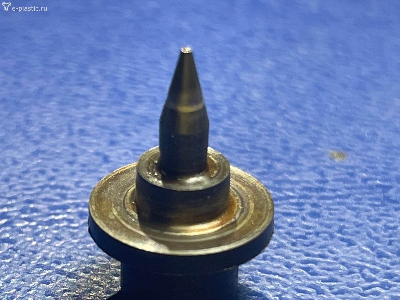

Re: KuASY 810/160
Извините, что сразу причину не описал, вчера некогда было.
Причина проста до банального. Ну могу прочитать схему, ну открутить болты и снять клапан. А вот устройства-то не знаю толком. Вот так и получилось.
Разбирал всю "гребёнку" VD1.1-VD1.3; VW1.1,VW1.2; VE1. VE1 представляет собой полый цилиндр с пружиной внутри, диаметром примерно 20мм. Когда клапан вытаскиваешь из седла, то масло льётся очень сильно. Поэтому сразу вставил обратно и, как на хмельницких, подёргал на закрытие-открытие, двигается, при закрытии щелчок по седлу слышен - значит грязи нет. Когда уже перебрал все клапана и два насоса, спарку и тройку(ох его там вытаскивать
), понял, что керосин и воздух не помогут, стал ковырять серьёзней. Ну и сделал несколько крышек с резиной, чтобы уже вытаскивать хоть клапана отдельно, хоть вместе с сёдлами. Так вот в этом самом VE1 оказалось, что под сеткой с торца клапана есть обратник. Ну это так, просто, что он там есть. Когда-то пробовал откручивать такую "сетку" - и чего не вышло, она стоит через медную прокладку и видимо затянута сильно. А тут не то что не затянута, а примерно на пол витка откручена. Через латуньку зажал в токарном патроне, затянул, собрал - всё заработало.
Может что-то не так описал, но уж извините, хреновенький из меня гидравлик
А игла погрызанная работает, не совсем корректно, но терпимо. Давления на манометрах не соответствуют заданным с контроллера, занижены. Но какая разница, какие они фактически, результат-то всё равно по отливке смотреть.
