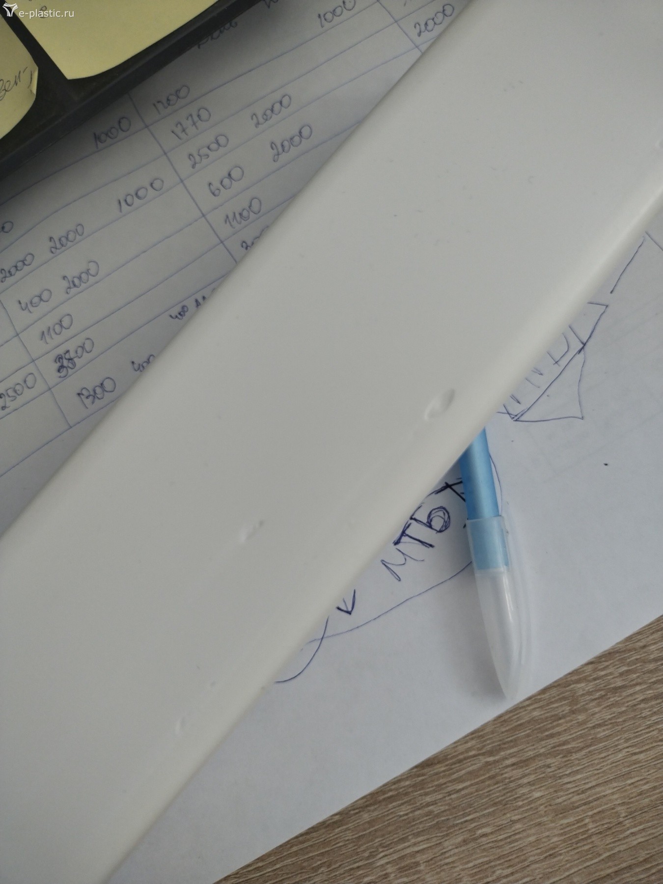

Добрый день.
Изготавливаем жесткий ПВХ профиль.
На производстве имеется 2 смесителя. 1 для смесей с вторичкой, а второй для первички.
Недавно сломался второй смесителей. Нарабатываем рецепты с первичного сырья на 1-ом смесителе.
Не знаю почему (видимо это конструктивно), но смесители работают совершенно по разному, при тех же параметрах варки смеси на 1-ом смесителе смесь получается переплавленой, по сравнению со вторым.
Изменила температуру (снизила), подкоректировали цвет, но осталась проблема на самом профиле при экструзии появляются небольшие ямочки. Фото прилагаю.
Что на это влияет? чем можно попробовать исправить.
Так же заметила что углы профиля (именно закругления) имеют шереховатость, при том что остальной профиль гладкий.

Уважаемая Елена
Было бы очень хорошо. Если бы Вы рассказали о своих смесителях поподробнее
Чье производство
Какие объемы первой и второй ступени
Сколько грузите по весу в тот и другой смеситель
Где и как установлены термопары контроля температуры в первой ступени. Когда в последний раз их проверяли
Время смешивания до температуры сброса
Как регулируете обороты лопаток. Две скорости или плавно
Состояние лопаток
Есть ли у Вас сита для просеивания смесей при выгрузке
и ещё
- что значит для Вас "переплавленная смесь"?
Изменила температуру (снизила), подкоректировали цвет, но осталась проблема на самом профиле при экструзии появляются небольшие ямочки. Так же заметила что углы профиля (именно закругления) имеют шереховатость, при том что остальной профиль гладкий.
- на втором смесителе смесь первички так себя не вела. Изделие было нормальным для Вас

Re: кратеры (ямки) при производстве жесткого пвх
Опишите подробнее ваши смесители. Температуры хотя бы. Разница может быть из-за износа лопастей горячего бака. Пока лопатки новые температуру горячего бака 110-115. По мере износа лопаток соответственно выше. Судя по фото у Вас порошок пластифицируется в горячем баке, должен в экструдере. Дайте инфы побольше по миксерам и рецепту.
