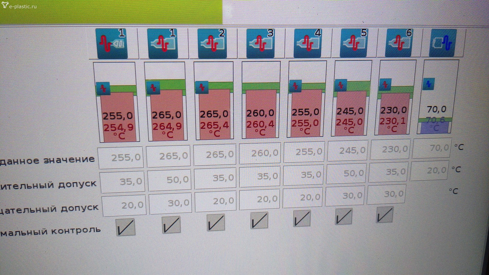

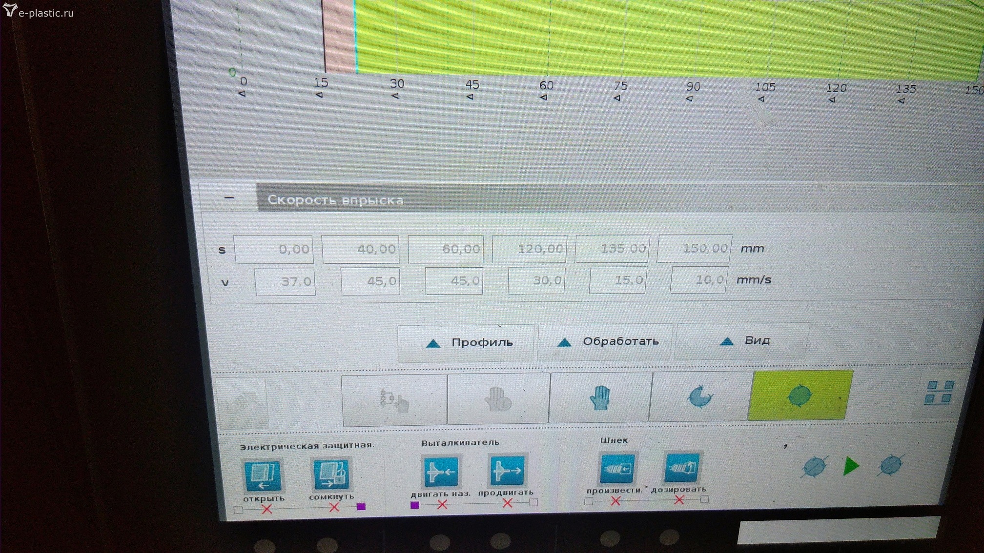

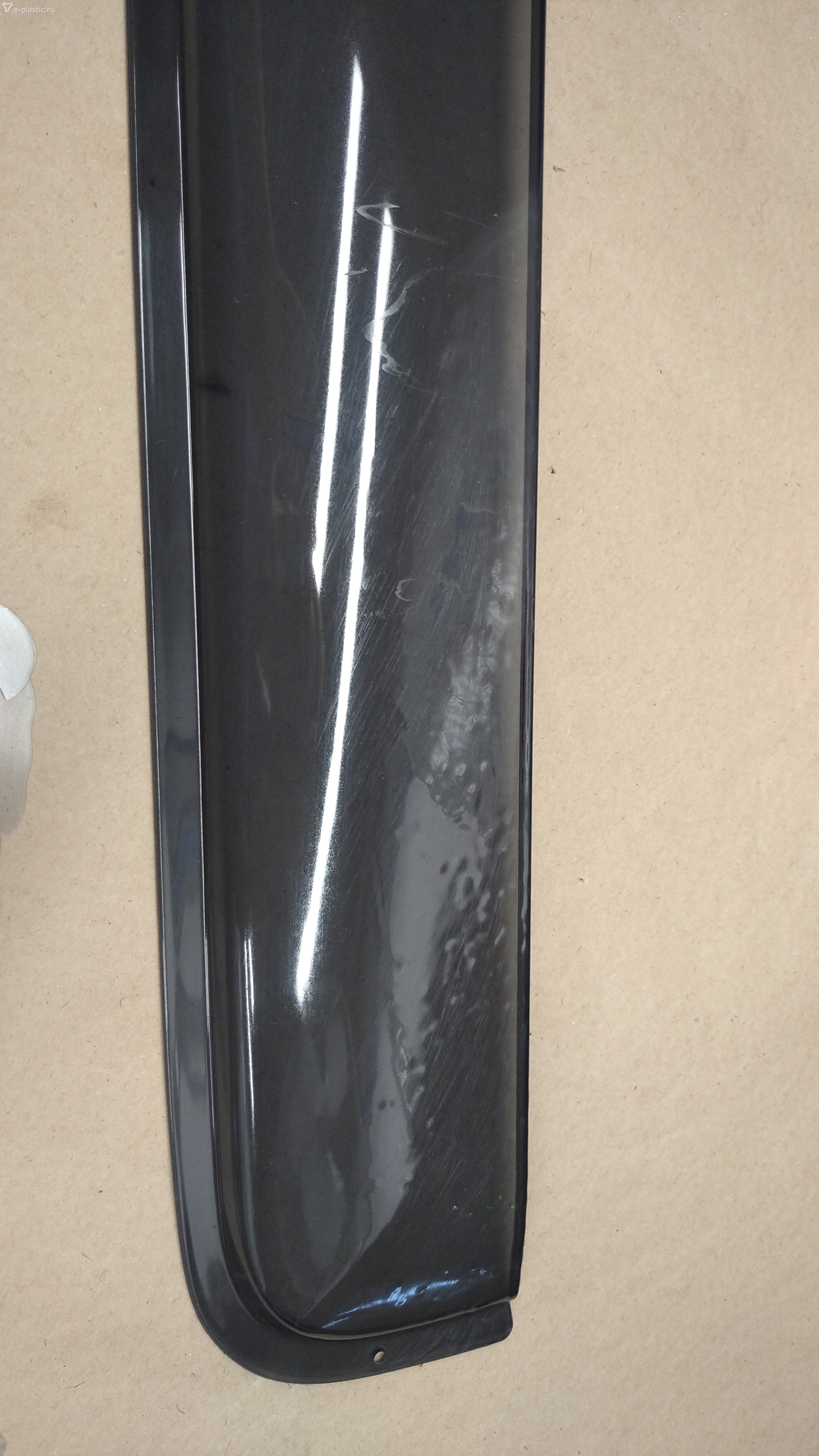

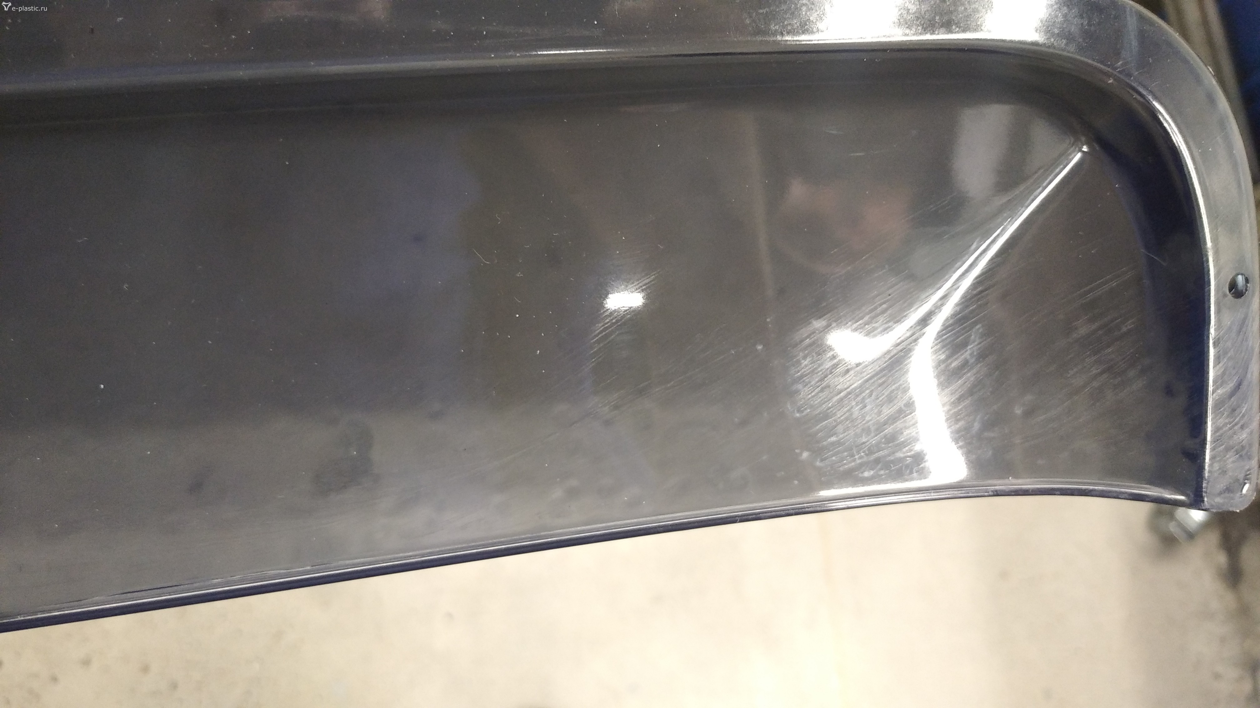

Начинаем лить детали из PMMA.
Имеем следующие дефекты на изделиях на фото
Материал - вторичка.
Параметры ТПА на фото:
Сушка материала сухим воздухом 4 часа 90С
Подскажите, пожалуйста, в каком направлении двигаться? Спасибо.

Лучше к фото добавить словесное описание дефектов, а то на фотографии можно и лишнего разглядеть. Насколько понял, вас беспокоят "ямки-неровности" видные на последнем фото ближе к нижней части изделия.
Вы их разрезали? что там внутри?
Самое простое - вам не хватает подпитки, это похоже на обычные утяжки. Попробуйте увеличить дозу впрыска/время выдержки/скорость впрыска/давление выдержки/давление впрыска (можно в том порядке, что я описал) Если попер облой сильный, а ямки все равно остались, то надо смотреть 1) впускной литник, возможно сечения/количества литников не хватает 2) типоразмер ТПА по усилию смыкания и объему впрыска + объем изделия и толщину стенки.

Добавлю . Там вроде как и шлиры, похоже на влажность материала. Разводы , если это не отражение чего-то :-):, я бы попробовал убрать увеличением противодавления. Температуры не поднимайте больше 250 градусов. Впрыск , особенно вначале ещё медленней, затем можно ускориться . Материал сам по себе тяжело течёт , поэтому место впрыска в сечении должно быть не меньше самой толстой части детали . Он уже крашенный или добавляете?

Больше всего беспокоят утяжки ( в дальней точке одной из деталей), а также шлиры на детали (опять же больше левая деталь). Забыл сразу сказать - льются две детали за цикл(левая + правая).
Нет не разрезали, думаем это утяжки.

Я не знаю что у вас за сушилка , но четыре часа при 80 градусов обычно хватает. Про точку росы напоминать не буду . Думаю в курсе. Качество вторички конечно огромную роль играет . Пробуйте без краски , что меняется? Уберите декомпрессию для начала. Если и оставите , то немного и на медленной скорости. Температуры с 200 - 250 . Вероятно и провалы в детали у вас из-за высокой температуры. Можно додавить конечно, но может начать отливка оставаться в форме. Главное впрыск. Как можно медленней сначала ( как говорил) затем быстрее и в конце опять тормозите. Длина медленного впрыска зависит от вашего канала ( горячий или холодный) .

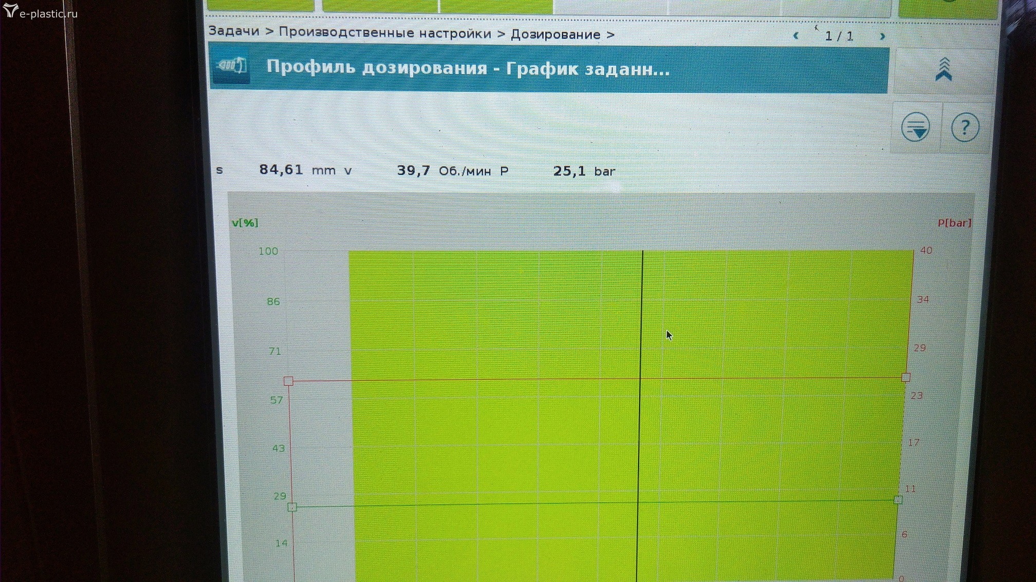

ПММА требует относительно высокого противодавления при наборе дозы, 100…300 бар. При недостаточном противодавлении в отливке образуются газовые пузыри.

#9 Сообщение Артур69 » 29 июл 2022, 22:04
Решил ещё пару слов добавить. Судя по фото , там и так противодавления хватает. Не знаю что за шнек , но там и так за 200 бар . Просто отвык от гидравлической системы мер и мм . Вообще PMMA один из тех , что мы никогда как вторичку не использовали . Вернее пробывали пару раз и бросили. Того не стоит . Из прозрачной никогда не получить идеальную прозрачность. Крашенный не пробывали . Сразу на выброс . Добавлять краску, я не уверен. Мне кажется его с краской сушить надо и отправлять только минимум в машину. Сырость хватает налету .

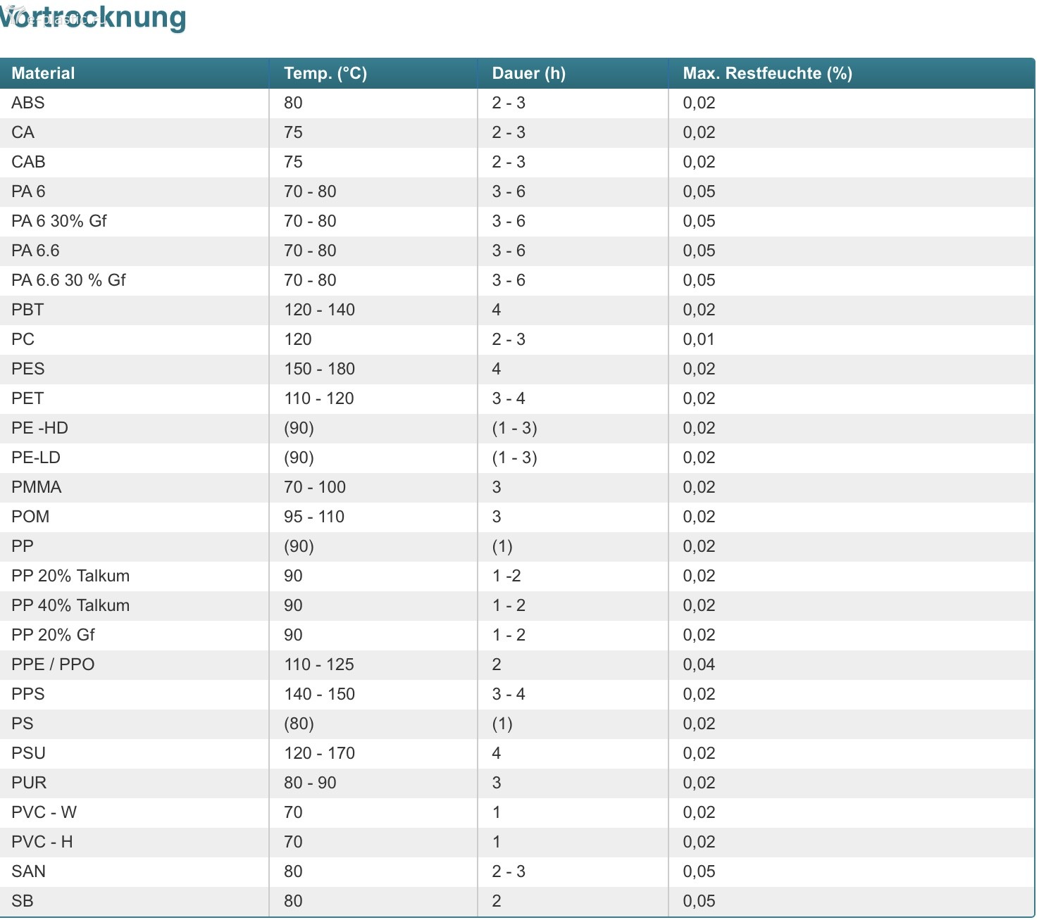

Подскажите, пожалуйста, уровень остаточной влаги в материале после сушки.
Из консультаций с другими специалистами, мы выяснили, что он должен быть не более 0,02%.
На ваш взгляд это близко к истине?

Теоретически да, но на практике , всё не так просто. Как я уже говорил , всё от производителя зависит. От 0,02 , но многие допускают , вполне официально, до 0,05. Опять же чем мерять и когда. Сразу при сушке или , как у нас , сушилки стоят метрах в 20 от дальней машины, а на ней башня вместе с воронкой на 25 кг. При весе одного выстрела в 300 грамм, сколько материал влаги нахватает ? С оригиналом пробовали? Вторичка есть вторичка . Может всё дело в ней.
APBir
Re: Дефекты при литье PMMA
#12 Сообщение Артур69 » 01 авг 2022, 16:03
Вот , как пример. Здесь уже 0,05 .
https://www.ehl-rohstoff.de/wp-content/ ... abelle.pdf

#14 Сообщение APBir » 13 фев 2023, 23:33
