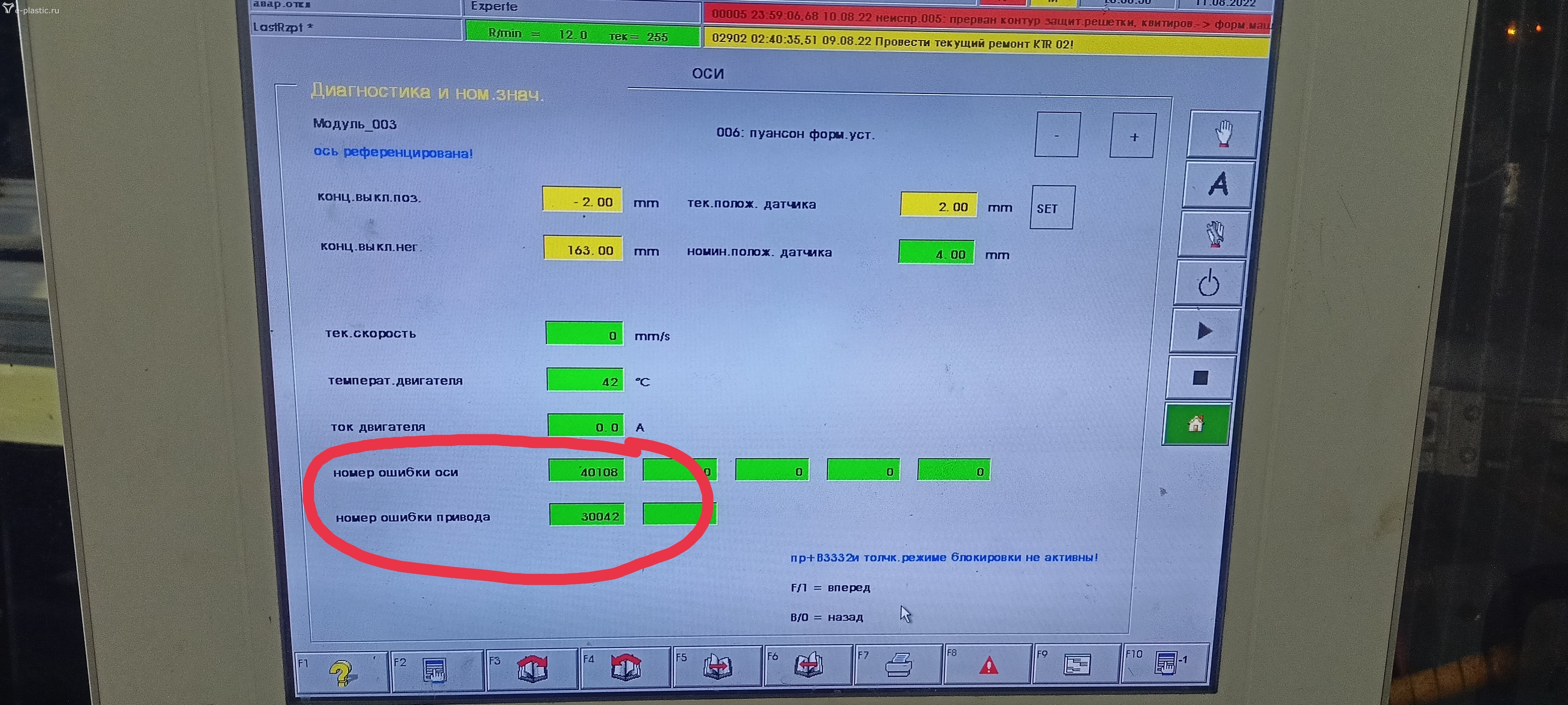

Здравствуйте.
Производим стаканы из полипропилена разного объема.
В момент вырубки, происходит удар как нормальное явление. При формовке стаканов малого объема с тонким листом, удар менее выражен. С толстым листом бьёт сильнее.

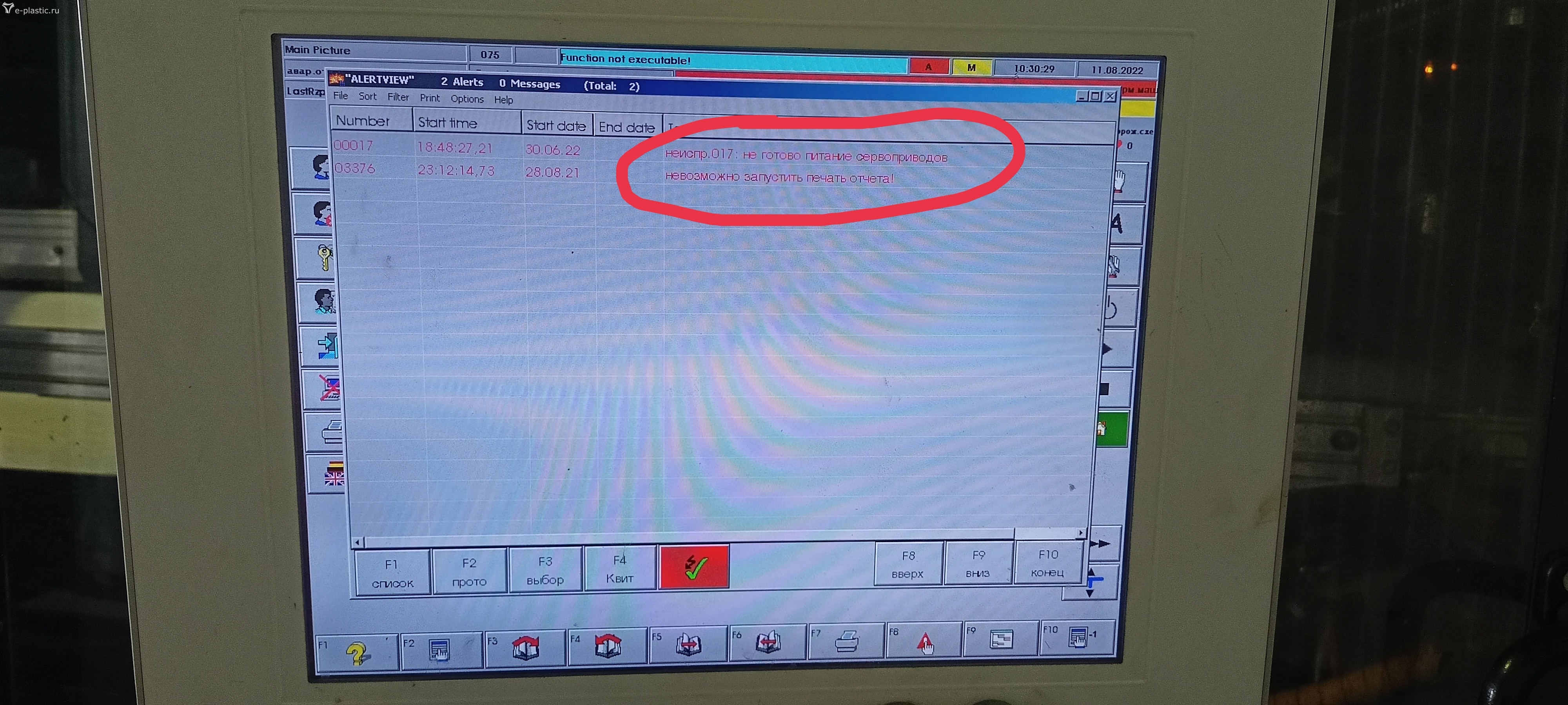

Суть заключается в том, что движение пуансонов производится сервоприводом. На тонком листе все работает. На толстом листе, после вырубки, машина останавливается по ошибке "пуансон аппарат сломан". В мануале, описание ошибки общее, нет конкретики, пишет что то то на подобие "вызовите сервисного инженера".
Сам сервопривод пуансонов состоит из частотного преобразователя, асинхронного двигателя на котором установлен резольвер и тормоз.
В попытке устранить проблему, меняли двигатель, резольвер, тормоз. Проверяли электрические соединительные разъемы. Не помогает.
Смотрели, не производит ли смещения резольвер при вырубке-ударе. Все в норме, нет ни каких отклонений.
На самой панели оператора, в инженерном меню, выводятся номера неисправностей. По ним точно можно определить источник проблемы. Но фирма производитель не хочет давать расшифровки и не идет на контакт в следствии текущих событий.
Возможно кто нибудь может дать контакты конторы , которая занимается сервисом по машинам Kiefel на територии РФ, если есть такая в природе.

Вполне возможно, что в частотнике возникает ошибка по перегрузке электродвигателя. Либо проруб осуществляется за бОльшее время, чем установлено в контроллере. Хорошо бы фрагмент электрической схемы, связывающей частотник с контроллером.

По кодам ошибок, нам отказали. Не дали информацию. По крайней мере, наше руководство так сообщило. Если это не так, можно ссылку на конкретную инфу по ошибкам?

По неисправностям , которые в окне неисправности, есть описание.
В окне "оси" есть ошибки, и многозначное число, по ним нет инфы. Вот как раз по этим ошибкам нам отказали в предоставлении описаний(по словам руководства).
Если в Ваших силах есть возможность помочь, помогите пожалуйста, это реально головная боль наша. Мы не понимаем что с машиной твориться.
