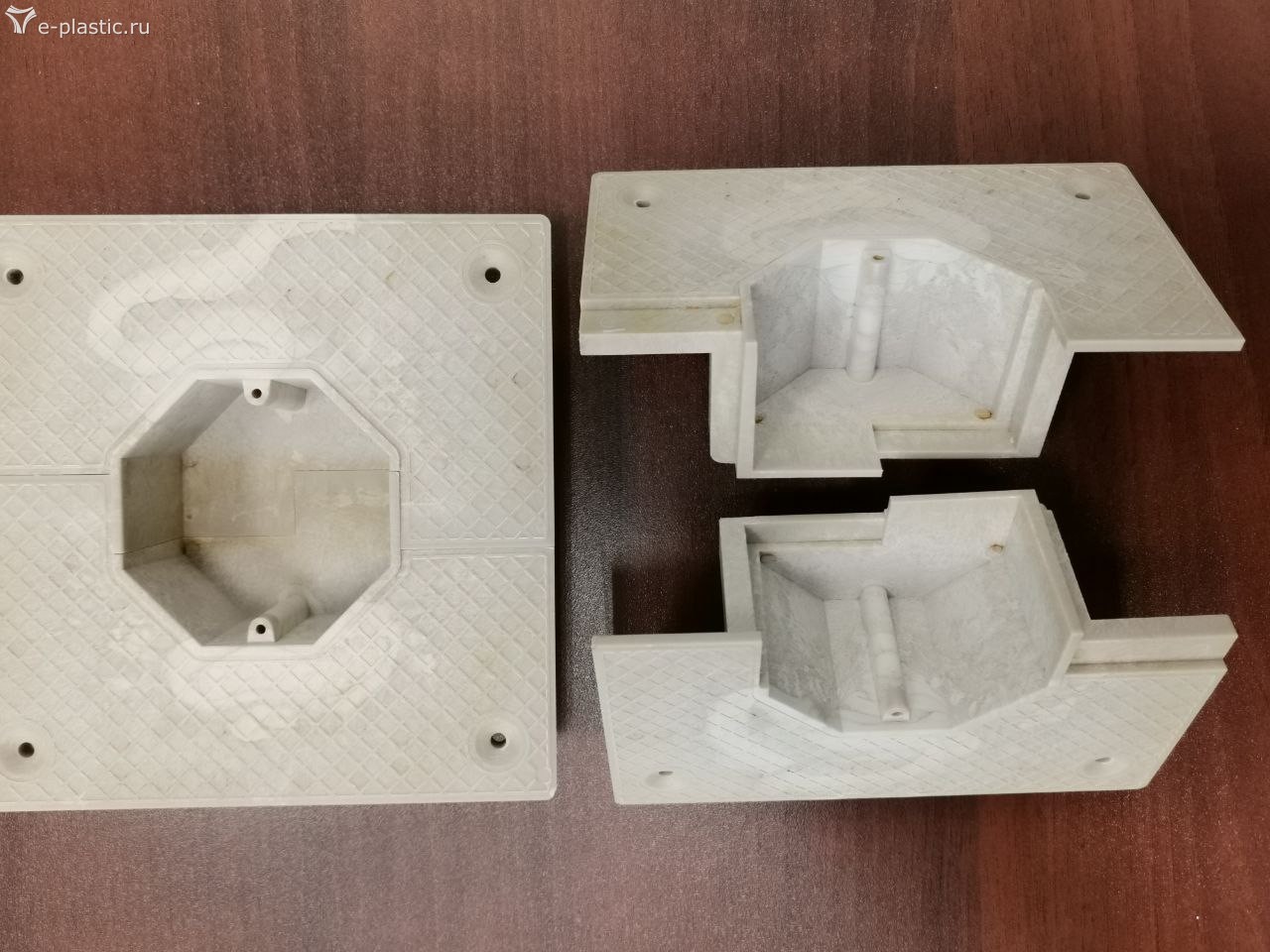

Здравствуйте, уважаемые форумчане!
Столкнулись с проблемой - дефект в виде развода, муаров, сеток, свилей, неоднородностей цвета, не знаю точно как описать, по всей поверхности, которые возникают на деталях - подрозетники (промышленные). Фото добавил. Это относительно большие детали, сборные. Весом по 150-200 грамм. Толстостенные, макс. стенка 9 мм.
Изготавливаем на ТПА Haitian MA 1600. Изделие из компаунда (гранула) на основе АБС-пластика. Состав: АБС, каолин, гидроксид алюминия, смазка. Содержание АБС - 60%, порошки - 40%.
Режимы разные пробовали по зонам и температурам (190-240С), ничего не меняется. Давление 120 бар. Цикл 2,5-3 минуты. Температура формы 30-40С.
По дефекту, визуально можно сказать, что расплав распределяется неравномерно в разных местах детали, в районе литников одна концентрация, переход около ребер - другая. Может быть высокая вязкость расплава, что создает такой эффект при литье, материал тяжело льется?? Может это какие свили из-за влаги?? На чистом материале АБС никаких разводов нет, однородный, при тех же режимах.
Коллеги, подскажите, что это может быть и если возможность это устранить?
Буду очень признателен за любые мысли, советы, информацию.

Температуру формы повышали ? 60 - 50 Температура цилиндра для абс маловата. Для чистого ещё пошло бы, но с вашими смесями , врядли. Я бы сказал с 255-250-250-245-240-220. Льём сначала очень медленно, затем быстро. Может придётся расширить место впрыска. А почему просто с абс не лить? Материал сушите? Противодавление поднимите.
Я в добавках не силён, конечно, но не многовато ли 40 процентов? Вы этим дорогой абс не гробите? Пару процентов уф стабилизатора в абс не пойдёт?

Я так понимаю, Вы смешиваете все ингредиенты в ТПА? Если так, то нормальную деталь получить будет сложно. Даже если Вы задерете до мах противодавление, нормального перемешивания вы не добьетесь. В свое время, именно из-за этого, поставили линию грануляции.

У вас, скорее всего в ГК горячий материал, в шнеке похолоднее. Поэтому первый плевок образует такие волшебные узоры, а потом форма заполняется остальной вязкой (более холодной) массой из шнека. Можно попробовать снизить температуру в ГК и начало впрыска сделать помедленнее.

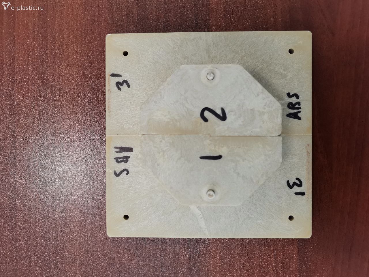

Температуру форму не повышали выше 40. Чистый АБС не пойдет, нужен не горючего формата. Материал сушим. Хотя все равно встречается влага на детали. 40% это еще не много, некоторые делают и больше. Тем более гранула сама по себе однородна, смешана на компаундере. АБС сам по себе не дешевый, но с с добавками экономичнее. Насчет УФ стабилизатора не знаю, можно, но он разве поможет с разводами? За советы мерси попробуем!Артур69 писал(а): 26 июл 2022, 18:26 Температуру формы повышали ? 60 - 50 Температура цилиндра для абс маловата. Для чистого ещё пошло бы, но с вашими смесями , врядли. Я бы сказал с 255-250-250-245-240-220. Льём сначала очень медленно, затем быстро. Может придётся расширить место впрыска. А почему просто с абс не лить? Материал сушите? Противодавление поднимите.

Нет. Смешение порошков в миксере. Далее АБС и смесь порошков подают в экструдер-компаундер, двухшнек. L/D=44. Гранула с виду норм. Потом уже граунлу в ТПА.ПластСтер писал(а): 27 июл 2022, 10:27 Я так понимаю, Вы смешиваете все ингредиенты в ТПА? Если так, то нормальную деталь получить будет сложно. Даже если Вы задерете до мах противодавление, нормального перемешивания вы не добьетесь. В свое время, именно из-за этого, поставили линию грануляции.

Интересное замечание. Ну материал точно вязкий, ПТР не мерили, но чувствуется! Сколько раз не делали все одно и тоже. Кстати пробовали на УПС 825 тоже самое. Попробуем по вашим рекомендациям!Kirilliq писал(а): 27 июл 2022, 10:34 У вас, скорее всего в ГК горячий материал, в шнеке похолоднее. Поэтому первый плевок образует такие волшебные узоры, а потом форма заполняется остальной вязкой (более холодной) массой из шнека. Можно попробовать снизить температуру в ГК и начало впрыска сделать помедленнее.

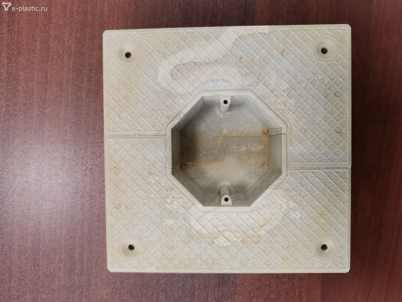

С учетом температур начала дегидратации и температур переработки, я бы для начала этим озаботился.rezinщик писал(а): 28 июл 2022, 12:59Гидроксид алюминия, по моему марка АГ5. Магний тоже можно, но не пробовали

Гидроксид алюминия может разлагаться на абсе.
Первое - зпамените на гидроксид магния
Второе - просушите перед ТПА гранулу.

У магния температура дегидратации около 300 в принципе стоит попробовать. А по маркам магния без разницы?

Как всё сложно. Я честно говоря сразу по этот Freistrahl подумал. Змеевик с точек впрыска. А тут …
А материал поменять нельзя? Про полиамид уже говорили .Вроде подобное и из полистирола делали . Видел по крайней мере .
Ну а если ABS/PC ? Честно сказать, как правильно не знаю. Мы такие вещи для электро авто , из старого, доброго PA6 BKV GF 15 делаем . Ну наверное это немного другое.
