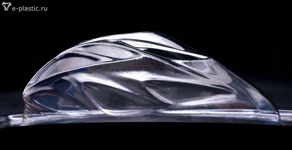

Новая пленка из полимолочной кислоты (PLA) может быть термоформована при температуре 55 °C. Фото: Röhm
Компания Röhm разработала новую пленку из полимолочной кислоты (PLA). Специальная функция: Он не подвержен двухосному растяжению и поэтому может быть подвергнут термоформовке.
Компания Röhm, которая помимо оргстекла-ПММА также является поставщиком пленок под маркой Europlex, разработала термоформуемую пленку на основе полимолочной кислоты (PLA). Это означает, что компания Röhm теперь также выводит на рынок пластиковые пленки, изготовленные из возобновляемого сырья. Термоформуемая PLA-пленка называется Europlex LJ 21123/123, она прозрачная, глянцевая и одобрена для контакта с пищевыми продуктами.
Не двухосно растягивающаяся термоформуемая пленка
В отличие от многих других пленок на основе PLA, представленных на рынке, эта пленка не имеет двухосного растяжения и поэтому поддается термоформовке. Свойства пленки с первого взгляда:
Формоустойчив при 55 °C
светопропускание более 92
высокая прочность на разрыв и хорошая гибкость
можно перфорировать, вырезать и печатать на
одобрено для контакта с пищевыми продуктами
"Это делает специальную пленку PLA пригодной для широкого спектра применения, например, для упаковки пищевых и непищевых продуктов, а также декоративных пленок для процессов декорирования в форме (IMD) или печатной продукции, такой как графические пластины", - объясняет Герберт Гроотюс, руководитель отдела разработки пленок и экструзии.
Полимолочная кислота как экологически чистая альтернатива
Полимолочная кислота как сырьевой материал вызывает меньше выбросов CO2, пленки из нее являются климатически благоприятной альтернативой пленкам из полимеров на основе нефти. В конце жизненного цикла Europlex LJ 21123/123 может быть механически или энергетически переработан или промышленно компостирован. Он изготовлен из сертифицированного компостируемого PLA, который соответствует спецификациям для промышленного компостирования в соответствии с американским стандартом ASTM D6400 и европейским стандартом EN 13432.
Если пленка PLA все же попадает в окружающую среду, ее стойкость во много раз ниже, чем у пластмасс на основе нефти, и пленки PLA не выделяют токсичных веществ при разложении. "Мы берем на себя ответственность за наш климат, окружающую среду и ограниченные природные ресурсы", - говорит главный операционный директор (COO) Ханс-Петер Хаук.
Сырье для полимолочной кислоты из сертифицированных источников
Сырье для формовочной пленки из полимолочной кислоты получают из негенетически модифицированного сахарного тростника. Поставщик внедрил систему экологического менеджмента в соответствии с ISO 14001:2015 и имеет сертификат Bonsucro. Bonsucro - это ассоциация производителей и переработчиков, приверженных признанным во всем мире стандартам социальной, экологической и экономической устойчивости.
Образцы пленки толщиной от 53 мкм до 500 мкм и шириной 200 мм доступны по запросу, как и спецификация пленки Europlex LJ 21123/123 с техническими характеристиками и разрешениями.
