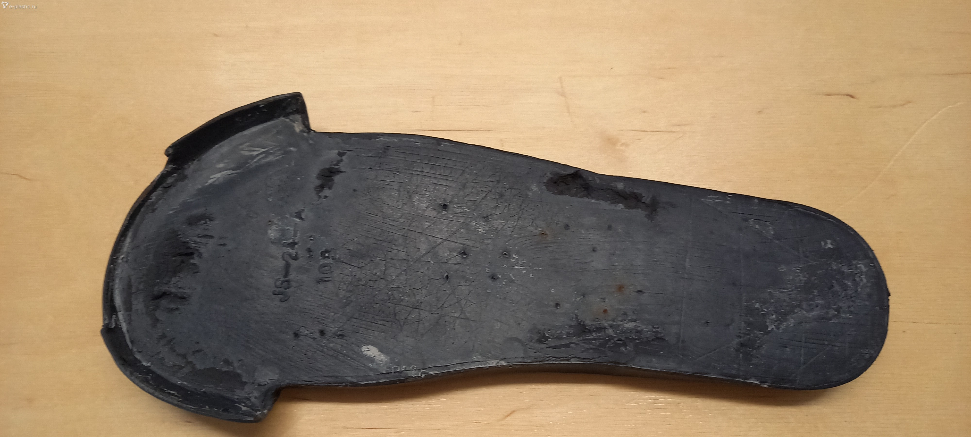

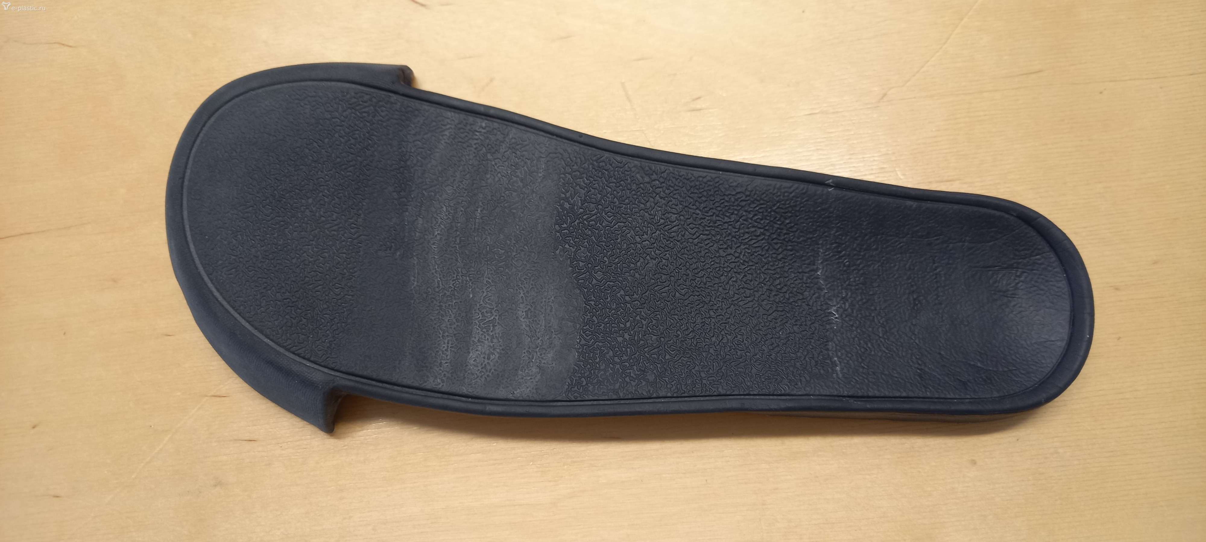

Приветствую!
Значит так: есть вот такая форма для ЭВА (самая нижняя). Изображение
Есть вот такое изделие из ЭВА на выходе (шестиугольники упругие, эластичные, пространство вокруг них стало более твёрдым, соответственно Изображение
Это именно ЭВА. Это не литьё под давлением. Изготовлено из готового ЭВА листа методом пресс-формовки (может быть я ошибаюсь в правильности названия, но надеюсь, будет понятно, что я имею ввиду.
Так вот, какое оборудование нужно для производства подобных изделий? Пресс, формы? Если с формами еще понятно, то что насчет пресса? Какой именно пресс? Нужно ли нагревать ЭВА перед этим? Все возможные интернет запросы ни к чему не привели. Только алибаба, и-то не ясно, то самое оборудование там, или нет. Российских статей вообще не нашел. Только бесконечные статьи о формовке автомобильных ковриков, но это не то. Здесь что-то тоже ответ не нашёл.
Подскажите, кто занимается чем-то подобным, какое оборудование необходимо, как называется, где купить? Буду оч. благодарен.
