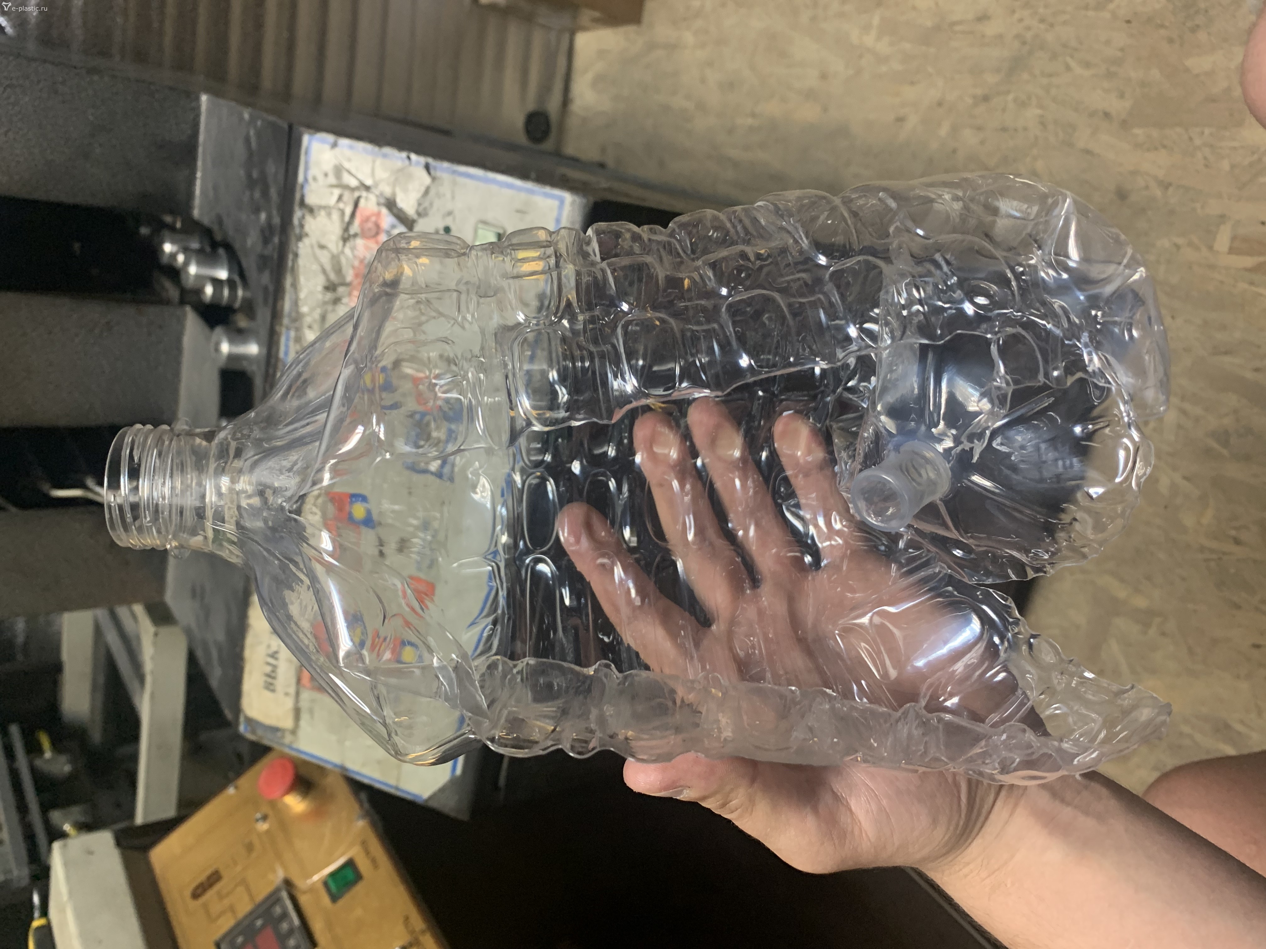

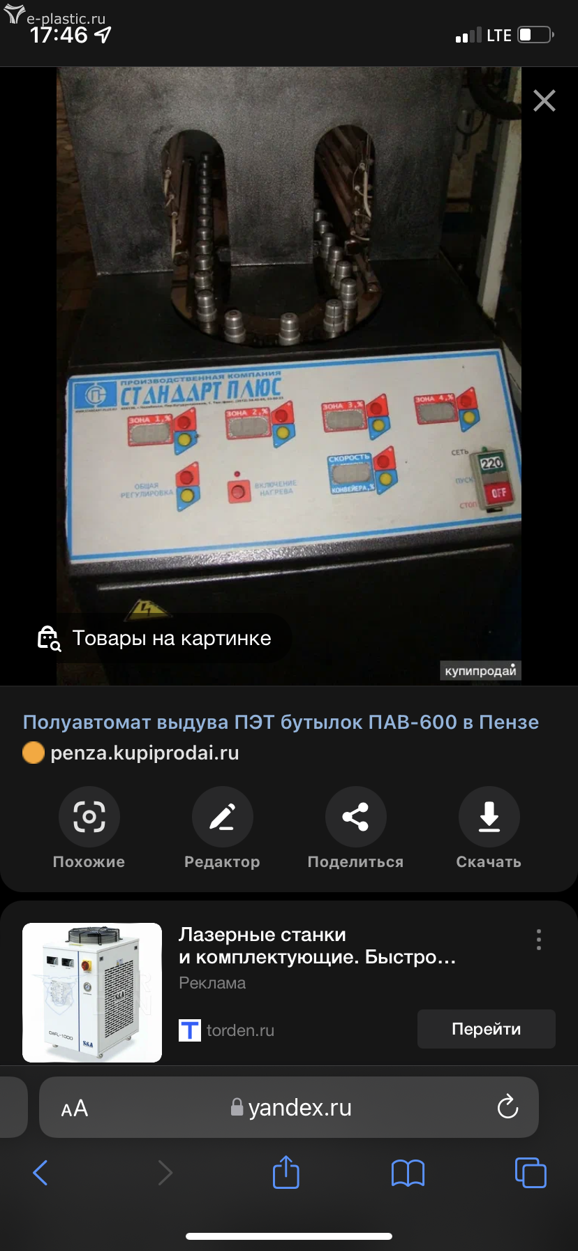

Доброго всем времени суток. Пожалуйста помогите кто чем может. Запускаем производство 5 литровой тары. Заказали новую пресс-форму, все установили. Полуавтомат Выдува «стандарт плюс» так же печь данной фирмы. Оборудование подкупалось бу. Провели небольшое обслуживание. Далее хочу обратиться к добрым людям, помощи искать негде. Подскажите по настройкам Выдува и печи. Преформу используем 63гр, 65, и 67гр. Методом тыкв получилась одна перегретая бутылка и 3 разрыва ( такой хлопок что думали что взорвалось оборудование) после этого решил срочно просить тут помощи…. Отчаиваться не хотелось бы, но пока ничего без вас не поделать.((( за ранее каждому огромное спасибо!!!
Ранее работали только до 1.5 литра и на другой печи… оборудование взяли с рук по этому руководства и обучения никто не проводил… отзовитесь ради Бога)

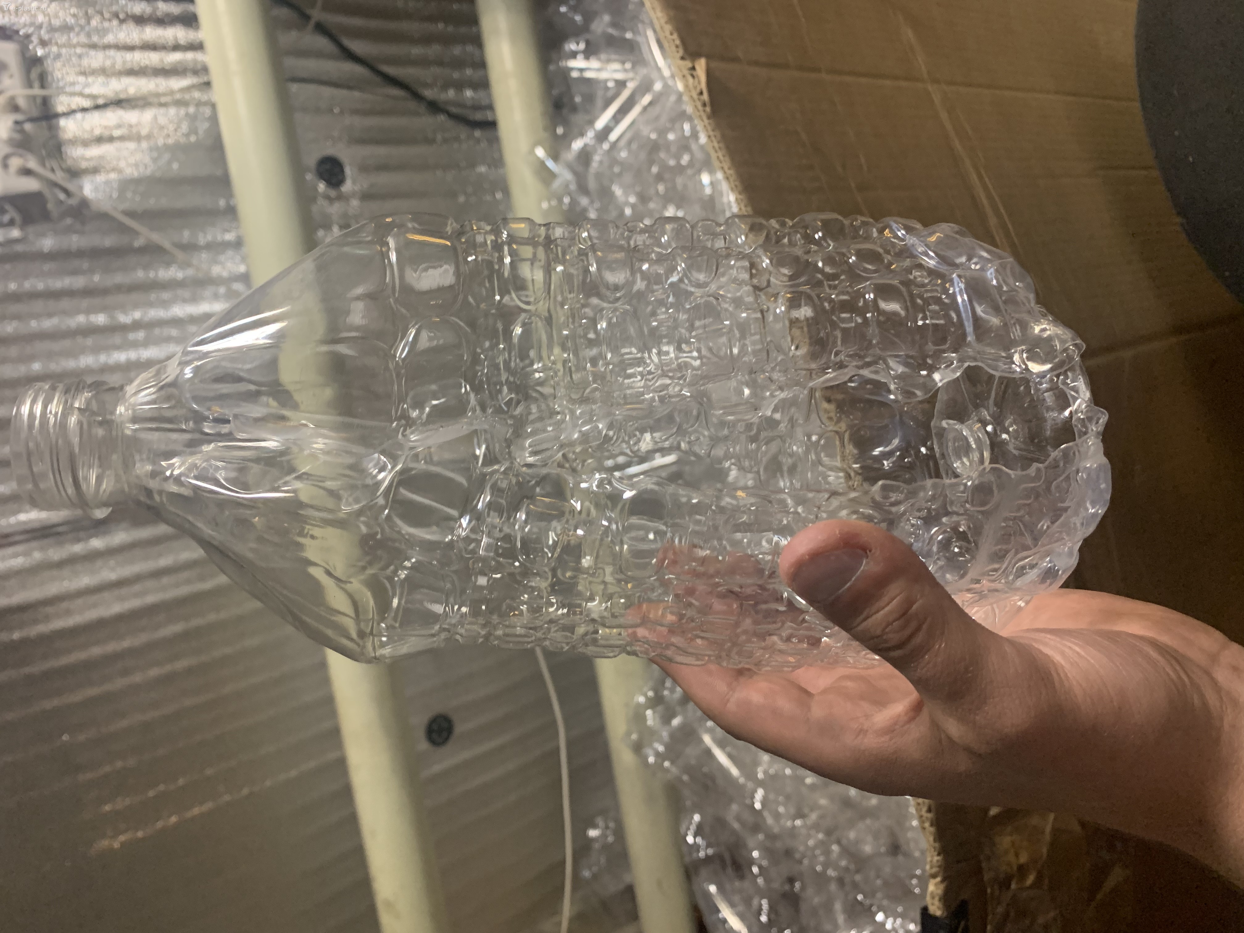

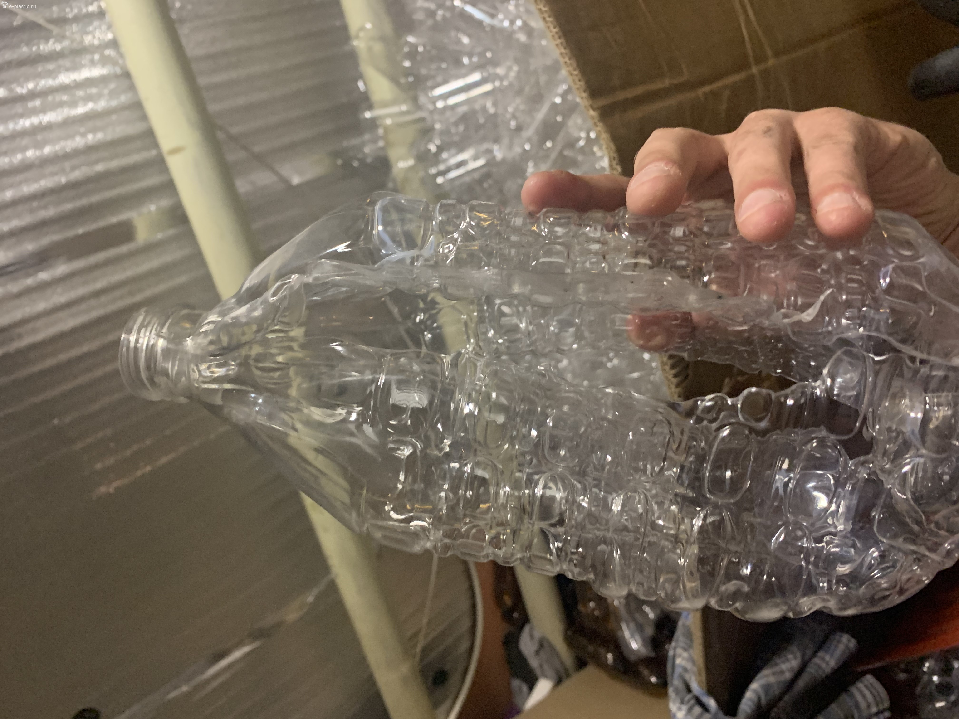

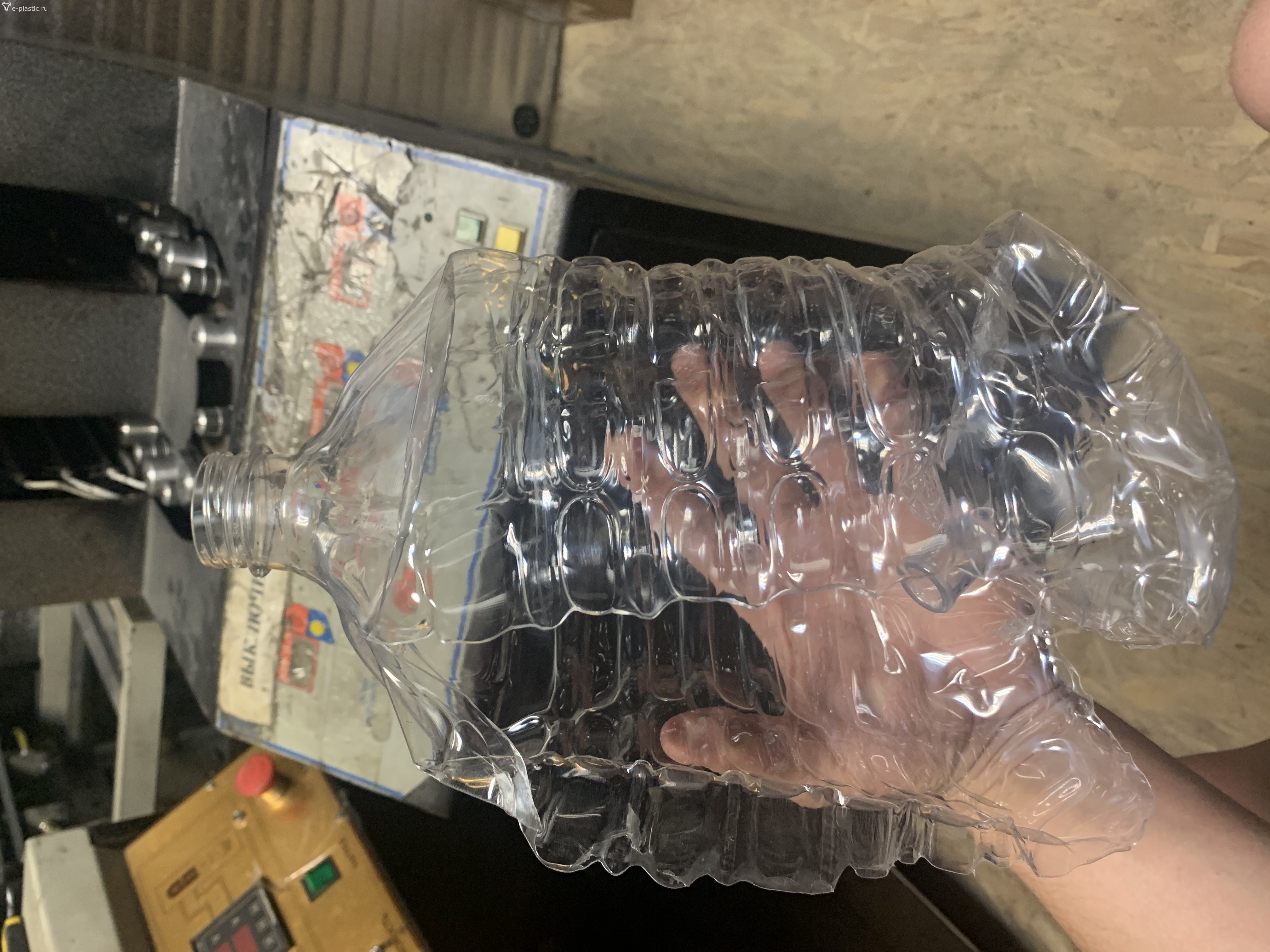

#2 Сообщение Ivashka_003_29 » 07 июл 2022, 21:35

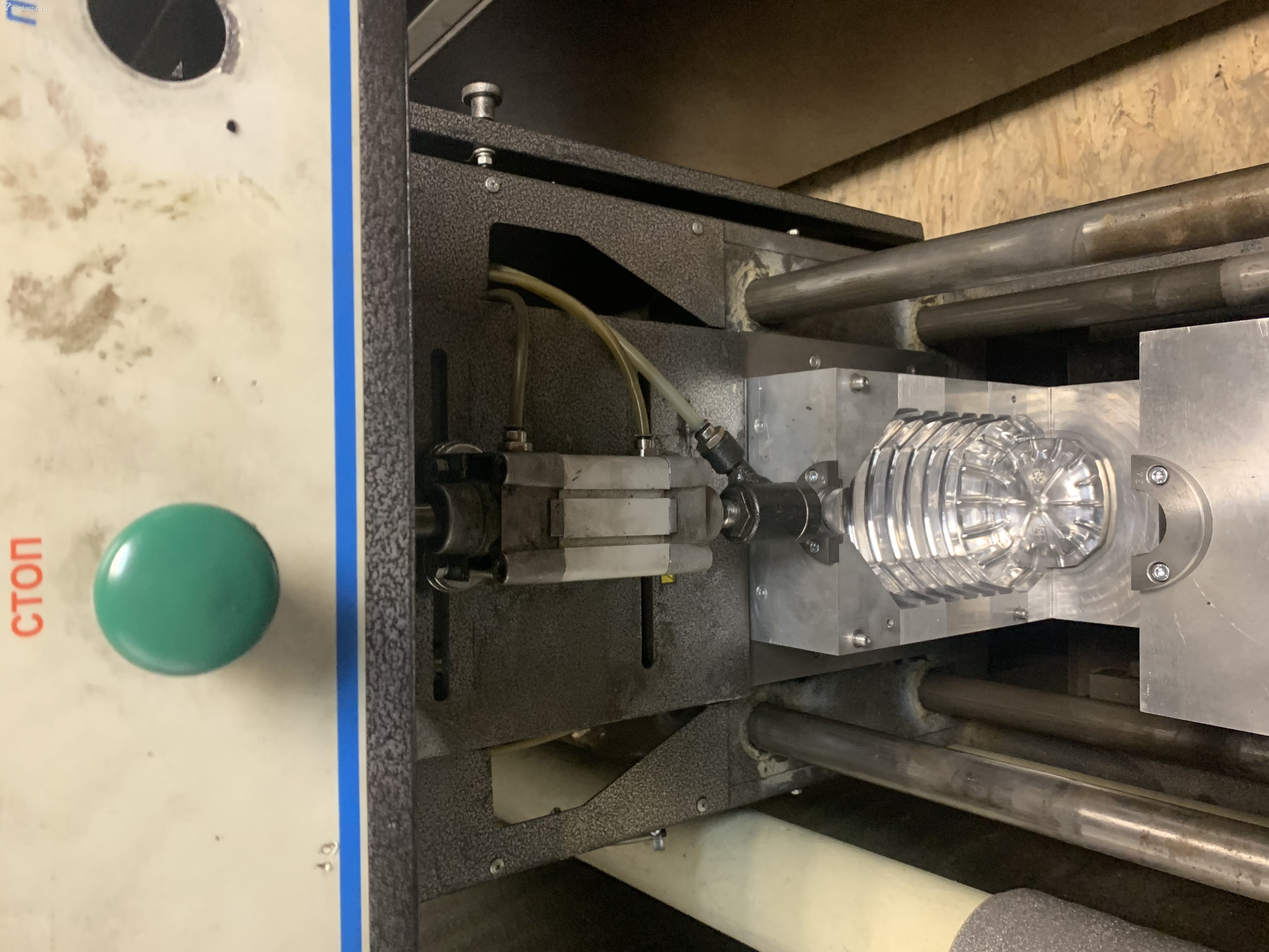

Вот что получается в итоге.

Re: Нужна помощь с выдувом 5 литров!!!
#3 Сообщение Stivin » 08 июл 2022, 08:26
Ощущение такое, что вы поменяли пресс форму с 1,5 на 5 л и отрегулировали замок, поэтому у вас рвет бутылку по шву.

#8 Сообщение Павел К. » 13 июл 2022, 10:53
1. Преформа недостаточно прогрета.
2. "Пипка" на дне бутыли говорит, что неправильно установлен режим подачи воздуха на выдув.
У вас имеется режим "предварительного" выдува или только "основной" выдув?

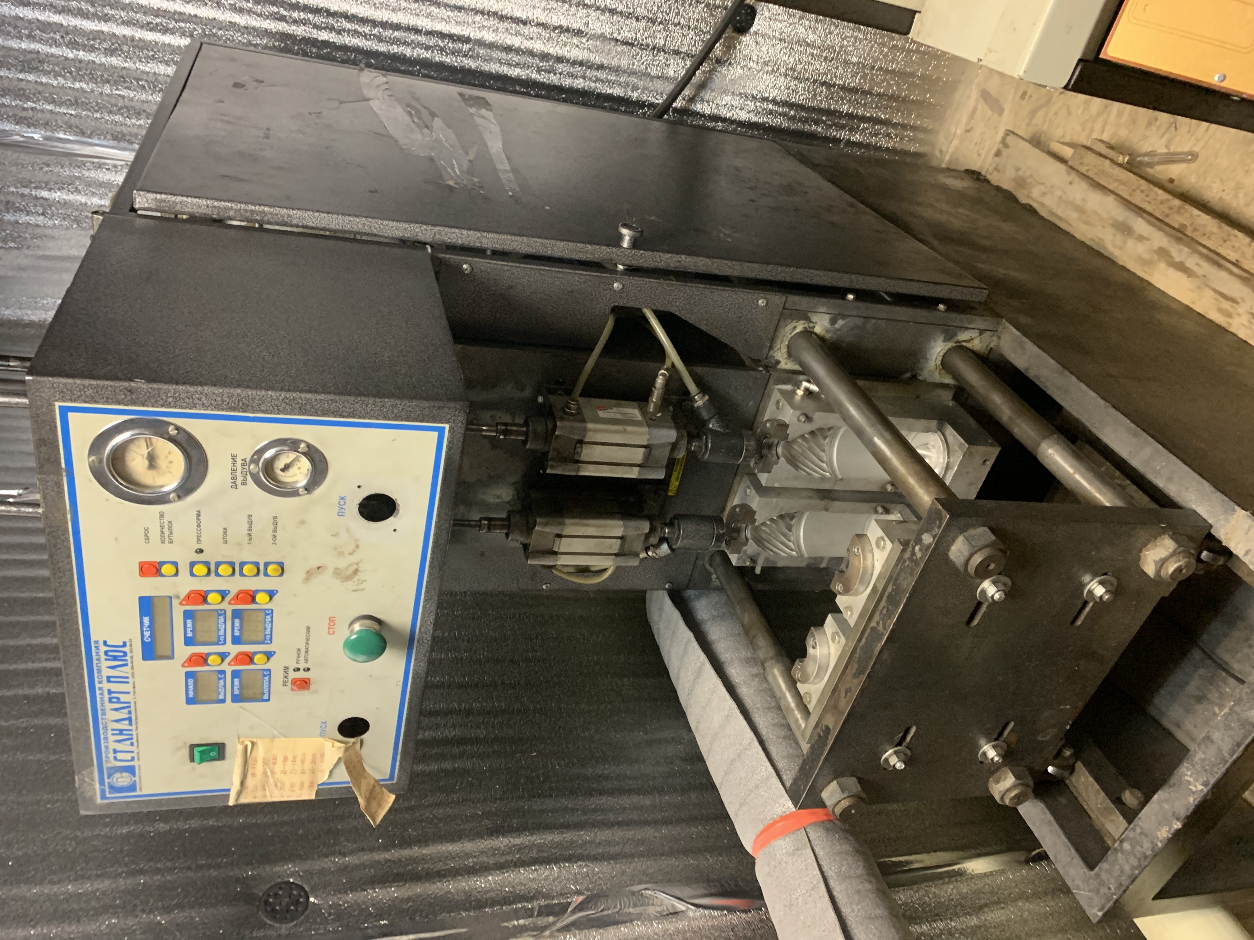

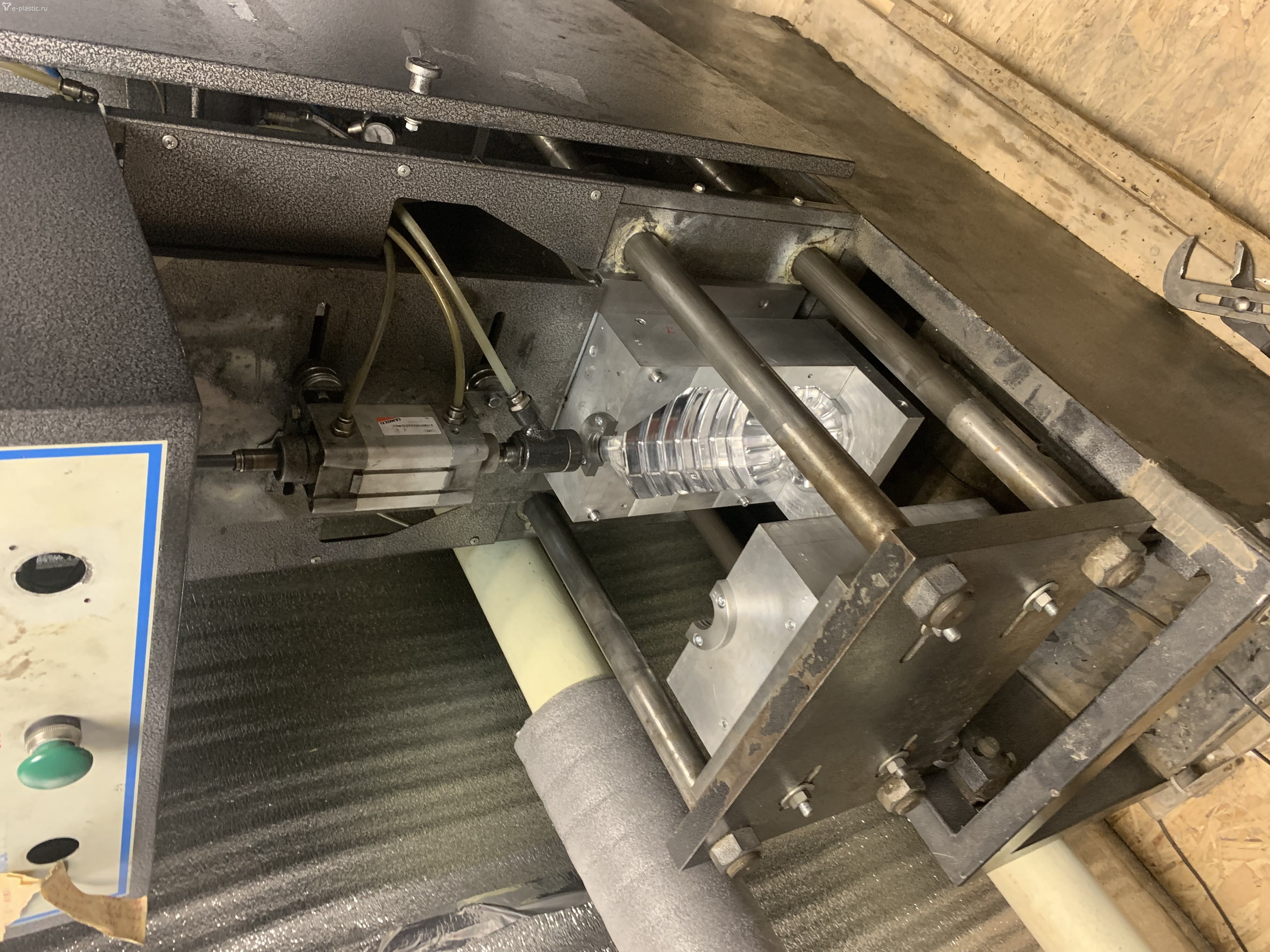

#9 Сообщение muhomornik » 13 июл 2022, 12:07
Добрый день.
ПВ на этом станке должен быть,
4 зоны разогрева - маловато, распределять равномерно по высоте, производительность будет невелика, но выдувать можно.
А по стыку рвет - нужно смотреть: остается зазор между половинок или нет, и в какое положение КРМ встает при смыкании - желательно фото механизма при сомкнутом положении формы. Ну и разница давлений на цидиндр и дутье.
