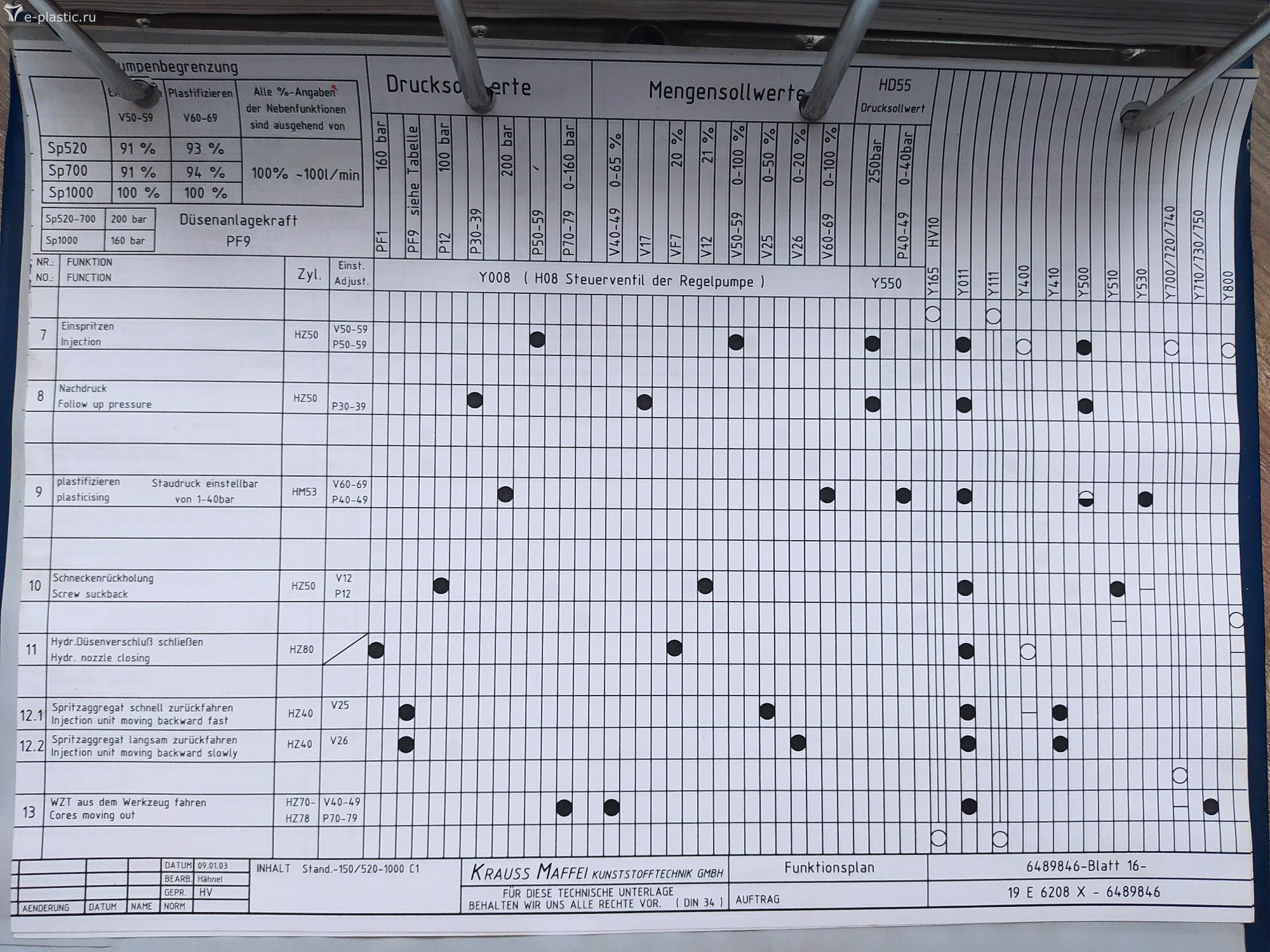

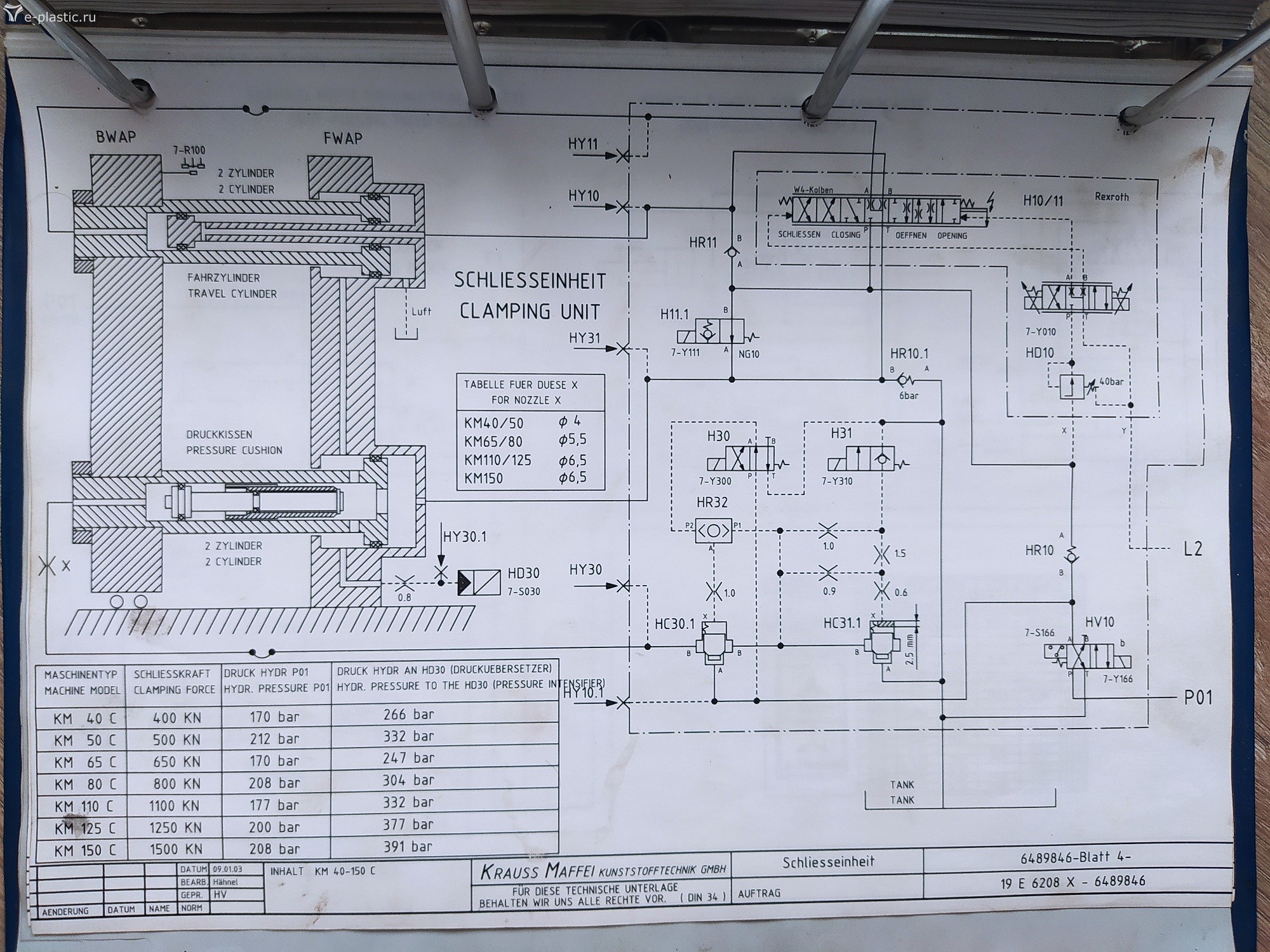

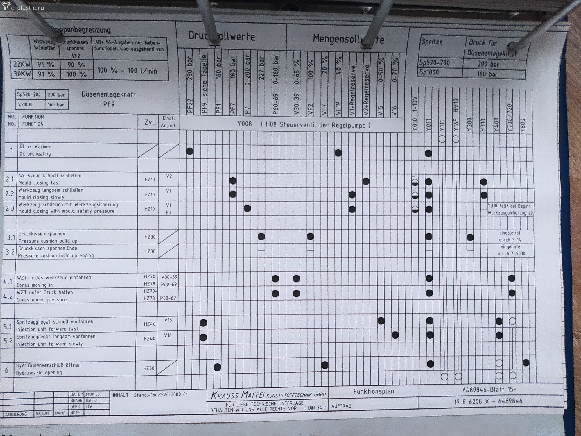

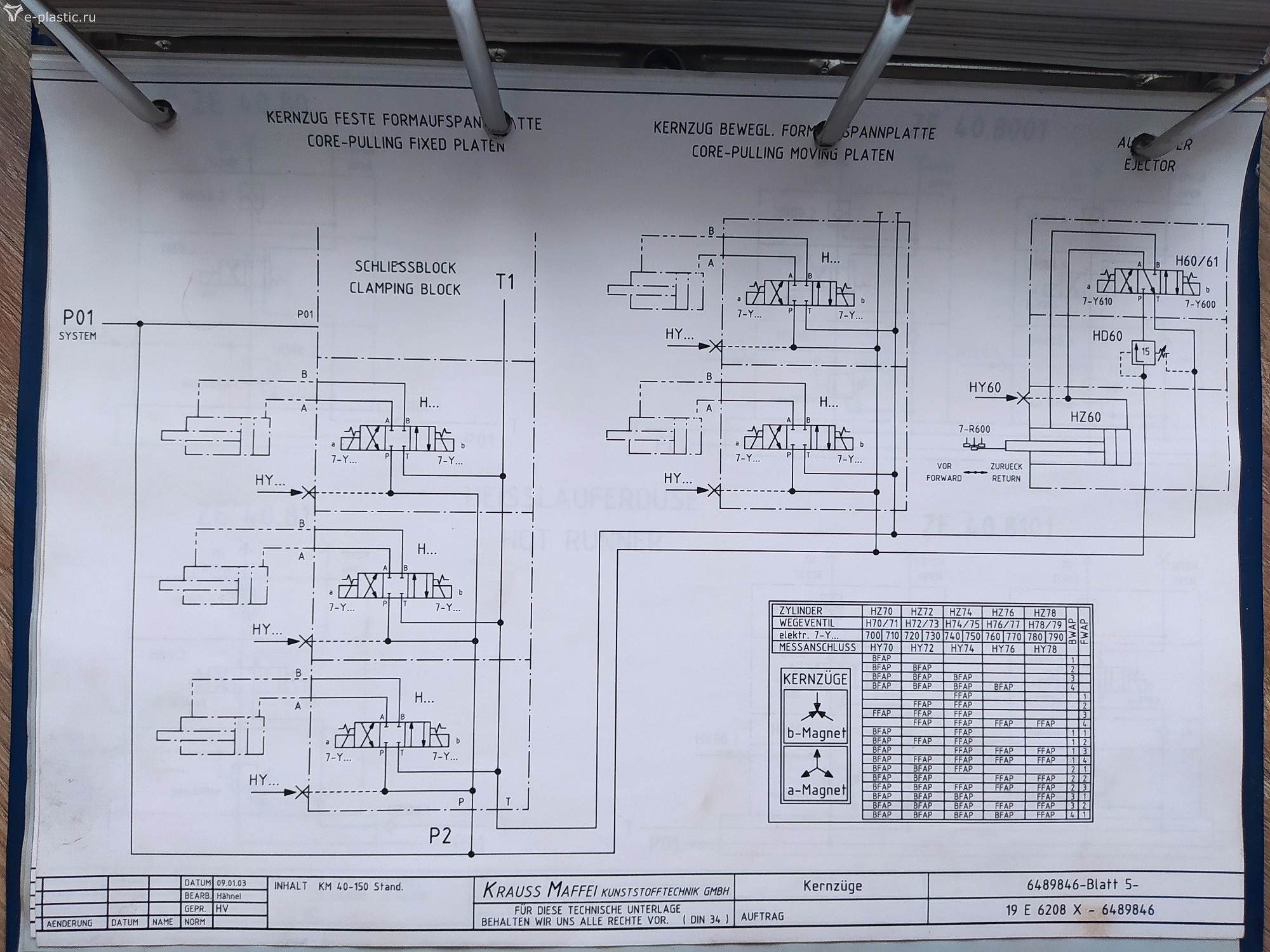

Добрый день, уважаемые специалисты по обслуживанию ТПА.
Присутствует проблема, с который своими силами разобраться не можем.
Описание
ТПА Краусс Маффей 150-700С1 2003 г.в.
При смыкании формы набирает, но не держит заданное давление. Давление начинает падать сразу после достижения установленного значения. Если выразить это все в цифрах то, при достижении заданного давления в 1500 кН начинается впрыск и в течении самого впрыска, пластификации и времени охлаждения происходит снижение значения до примерно 30 -40 Кн.
Общее время цикла 32 секунды.
Перед тем как проявилась эта проблема на колоннах были поменяны все уплотнения (поршневые и штоковые) и ТПА работал без нареканий около месяца.
Для исключения вероятности выхода из строя уплотнений была проведена разборка колонн и диагностирование состояния уплотнений. Все в порядке.
Складывается впечатление, что не срабатывает какой-то распределитель или гидро замок.
Насос тоже в исправном состоянии. На манометре выдает давление 200 бар.
Помогите пожалуйста разобраться с данной проблемой.
